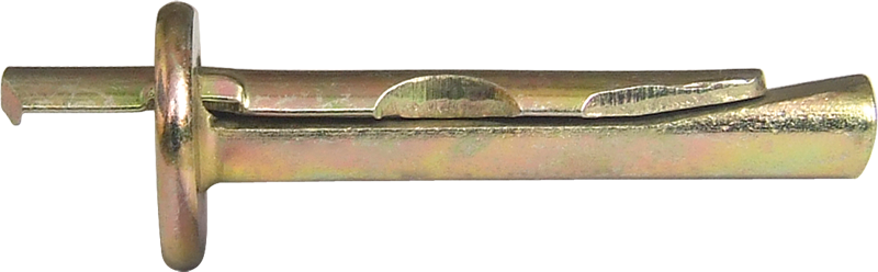

Называется этот дюбель - Биербах, но он предназначен для плотнотелых материалов (бетон, камень, полнотелый кирпич и т.д.).

Пользовался вот такими металлическими дюбель-гвоздями.
www.budmagazin.com.ua/ware-kiev/w114-dyubel-gvozd-6h80-upakovka-50-sht.html
Вроде норм. (это не реклама просто нашел максимально похожую картинку)
Для потолка нельзя использовать пластиковые дюбели (по нормам)- они тянутся при нагрузке вдоль оси - конструкция просядет. При нагревании пластик размягчится и все упадет.(это так, коротко)
