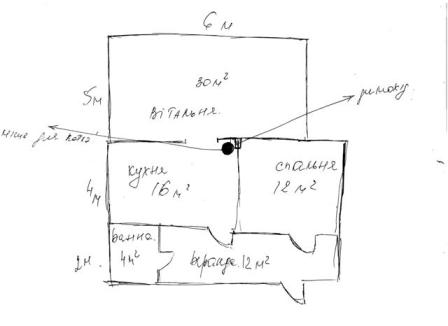

Цікавить думка знавців чи можна обігріти невеличку квартиру у будинку ось таким повітряним котлом kalvis.org.ua/produkcija/kotly-vozduhogrejnye-kalvis/kalvis-ko2-kotelplita. Тут є можливіть відведення гарячого повітря.
Є діюче опалення газовим котлом, але з інформації стосовно підключення твердотопливних котлів до діючої системи опалення ( металопластик ) і залежність її від електроенергії все одно - хочеть мати повну автономність.
Загальна площа приміщень 74 кв.м. План у вкладенні.
Якщо хтось може запропонувати краці варіанти - тільки вітається
Рассмотрите, как вариант, Булерьян.
Горит на одной закладке дольше и стоит меньше.
С воздушным отоплением и такой планировкой комфортная температура будет только в одном помещении.
булер 100% решит проблему, в инете есть наглядные фото как разводят от булера теплый воздух по комнатам.
