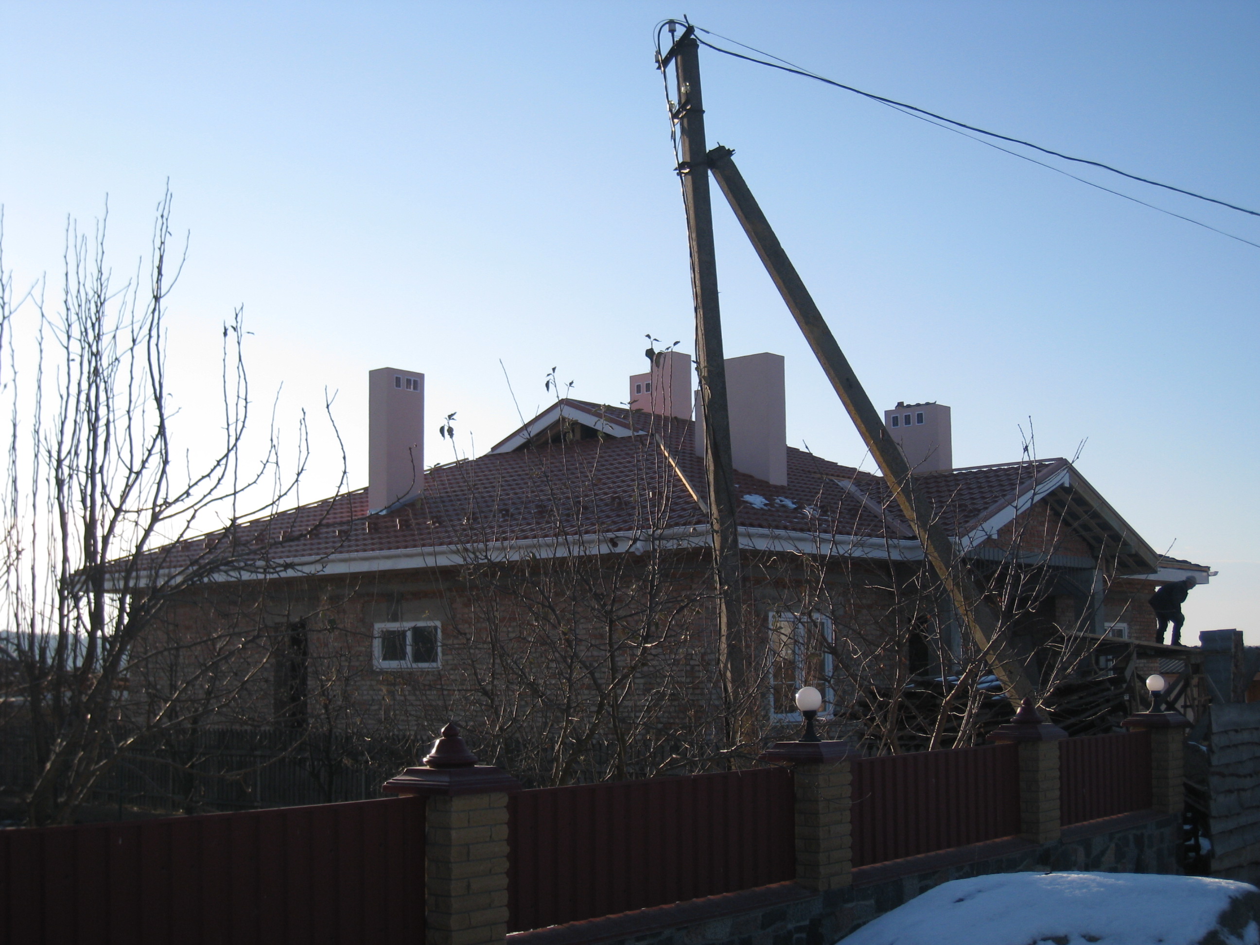

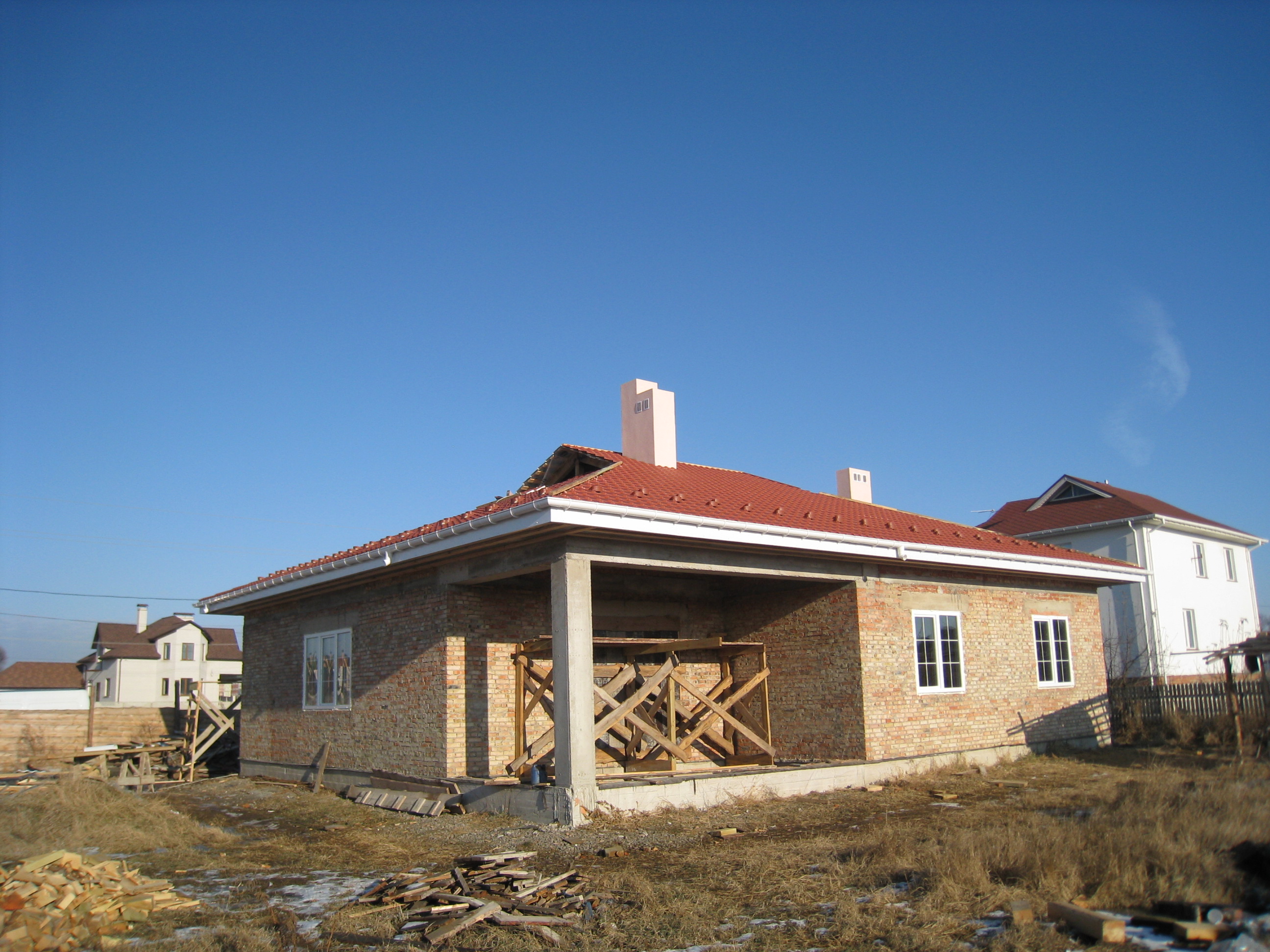

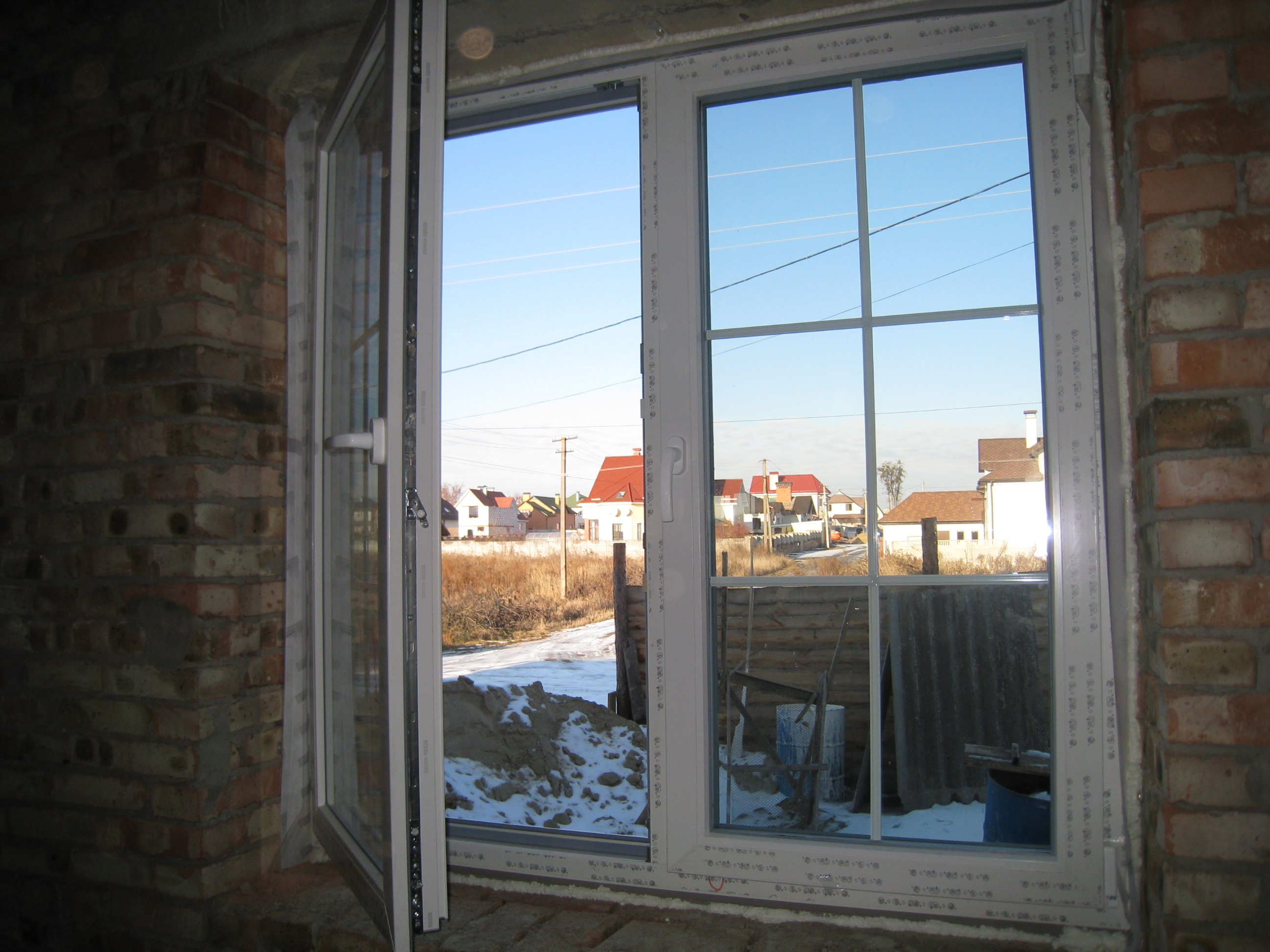

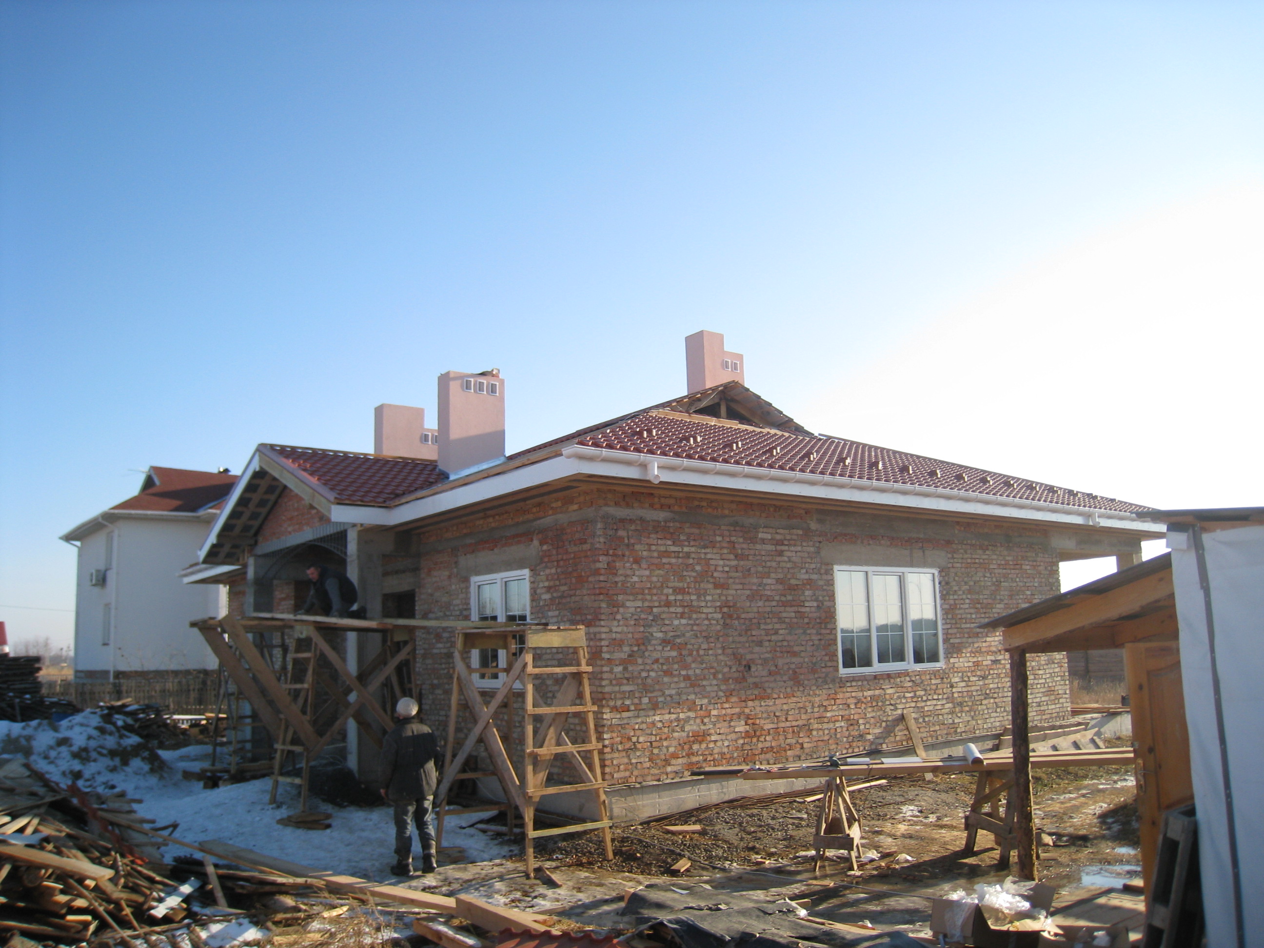

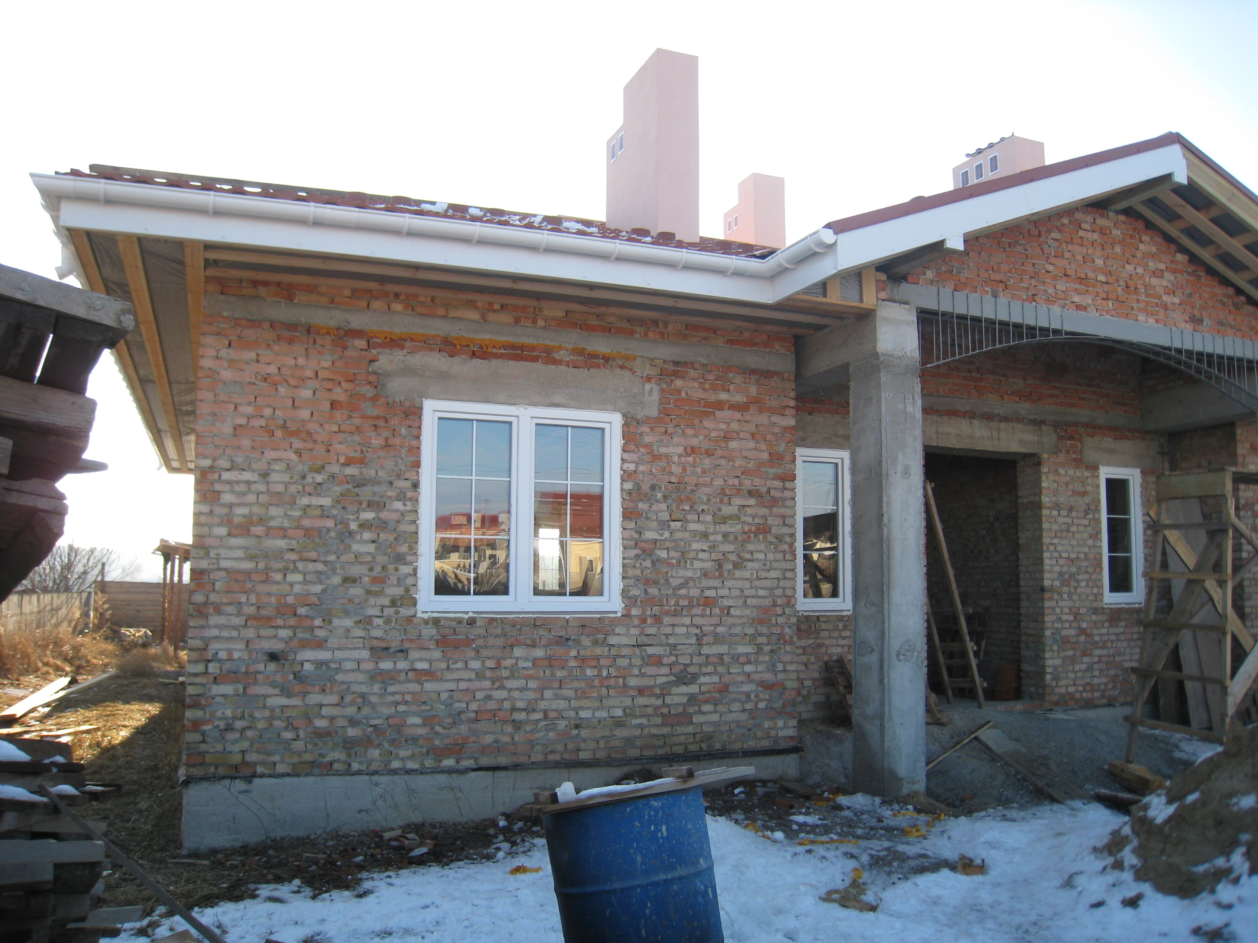

shvedmax Опубліковано: 15 грудня 2014 Автор Поділитись Опубліковано: 15 грудня 2014 На сегодня были заказаны и установленны окна и заканчиваем работу с металлом 2 Посилання на коментар Поділитися на інших сайтах More sharing options...

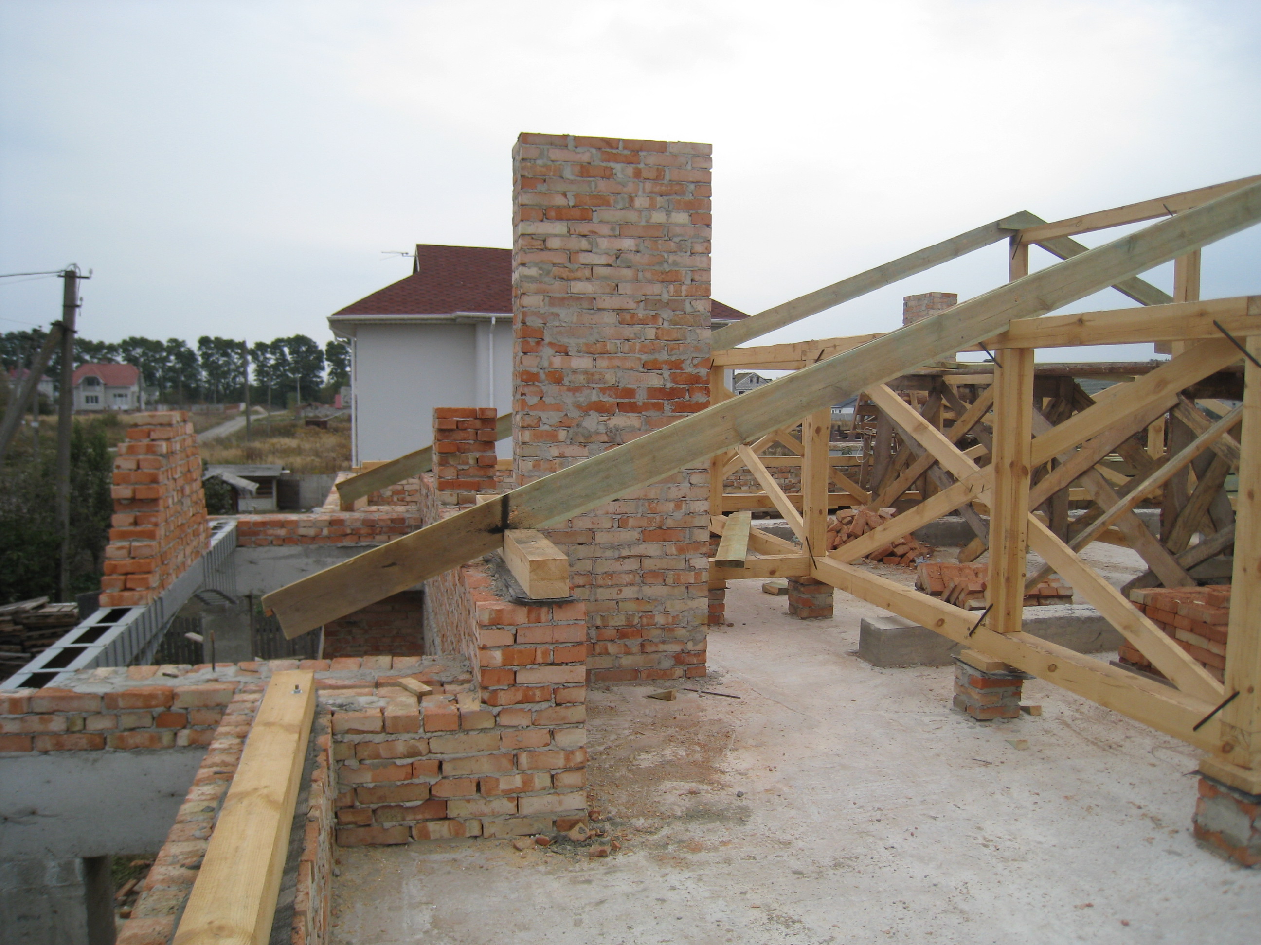

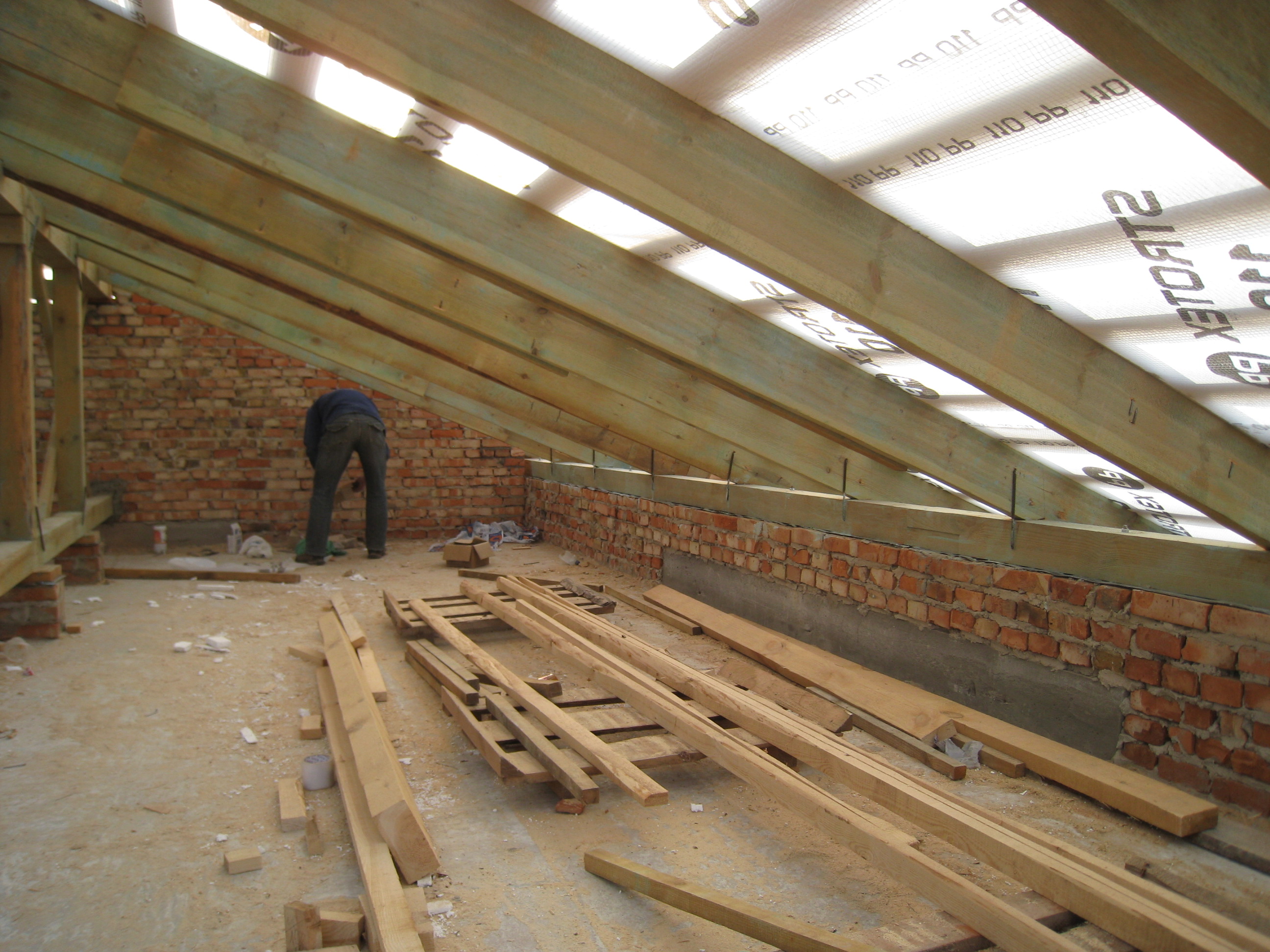

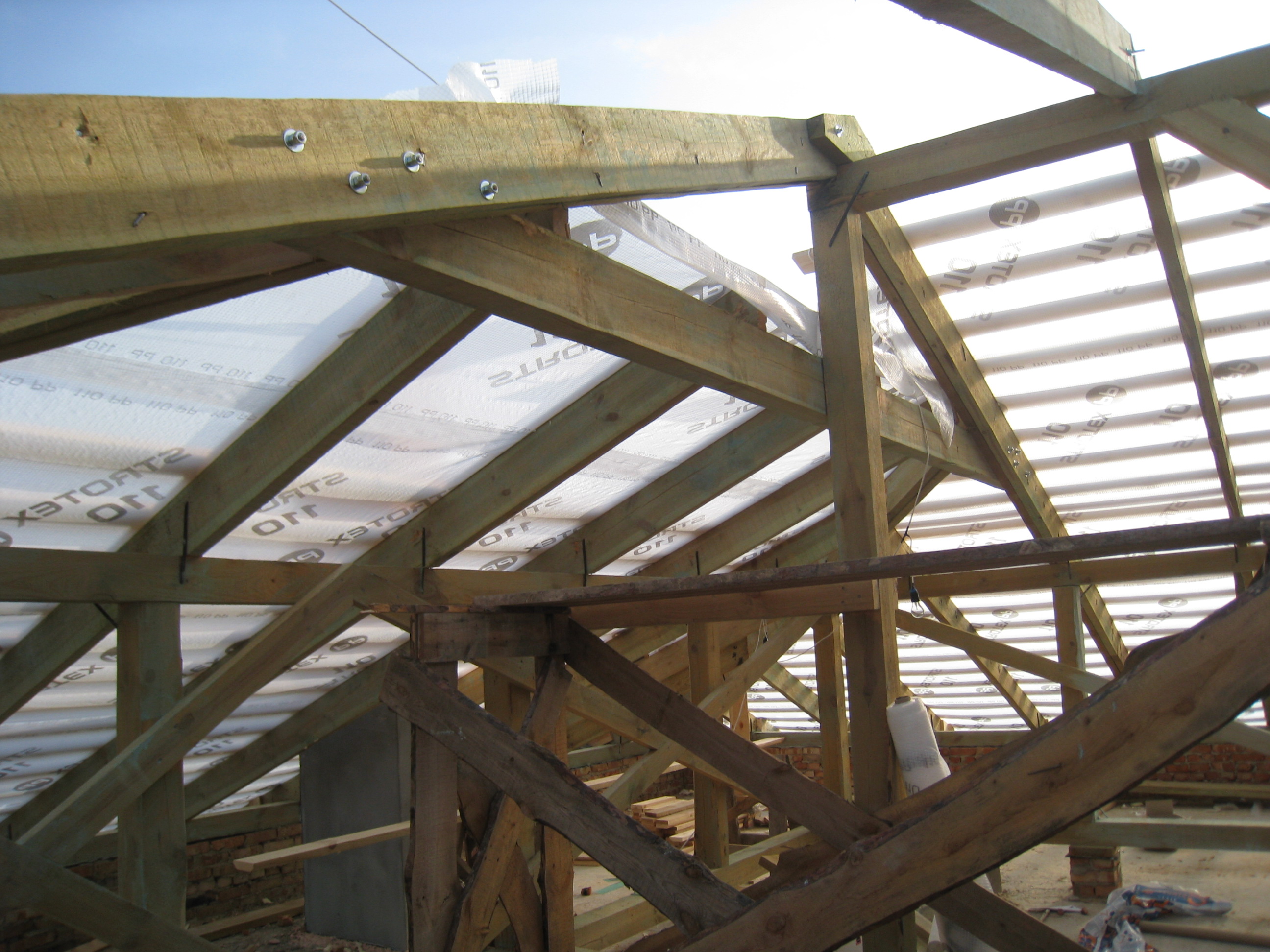

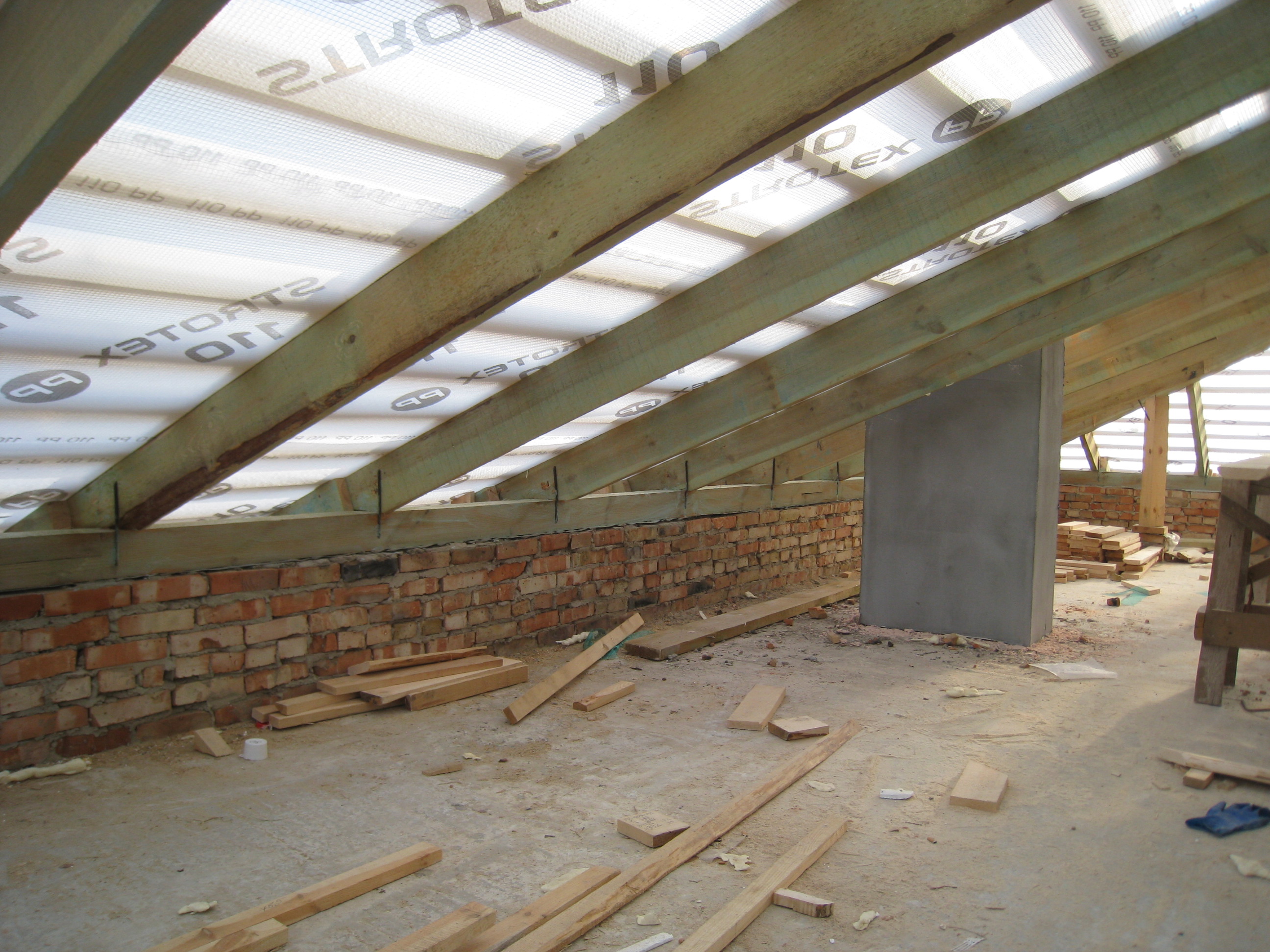

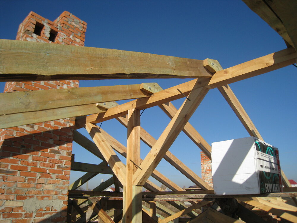

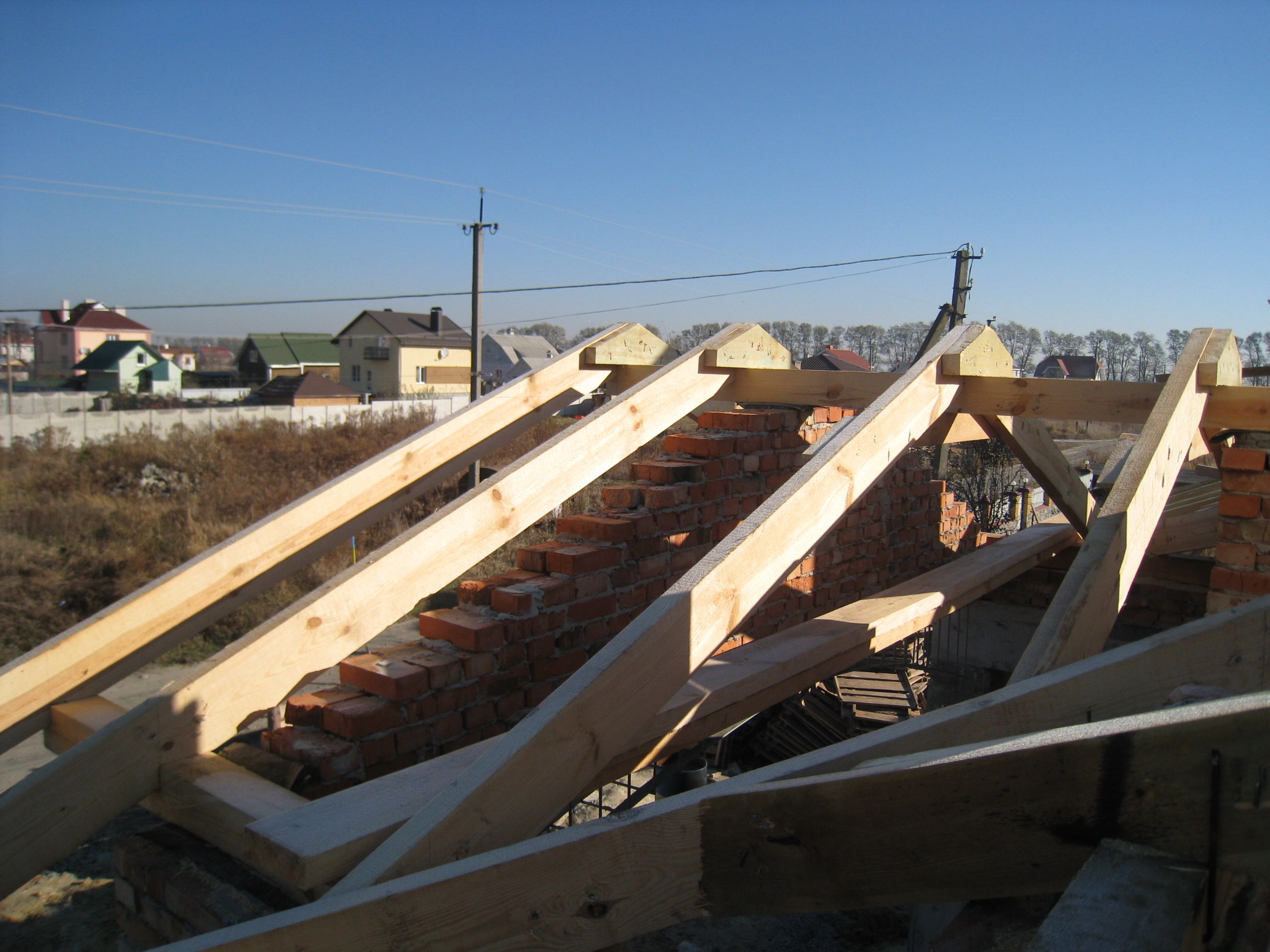

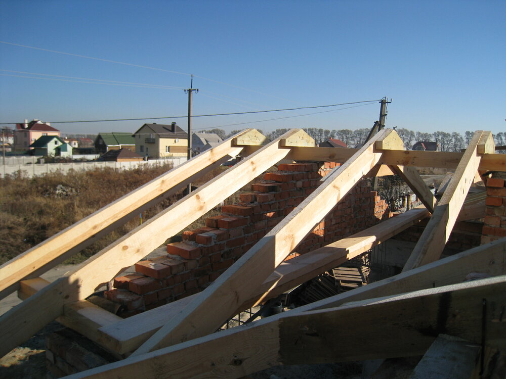

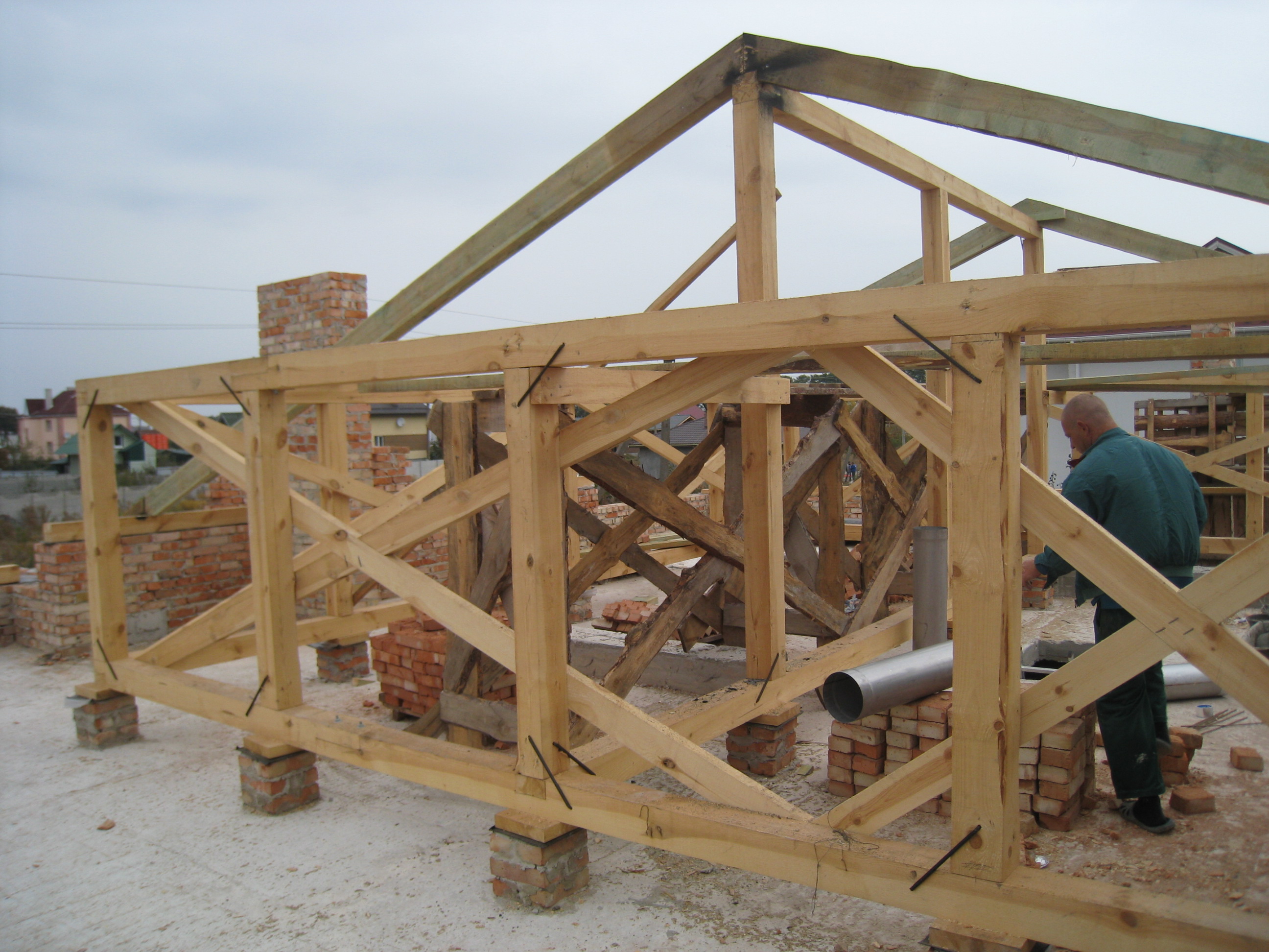

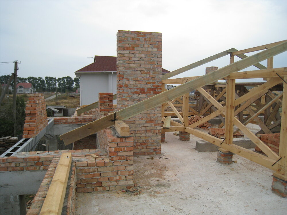

shvedmax Опубліковано: 16 грудня 2014 Автор Поділитись Опубліковано: 16 грудня 2014 ещё фото стропилки 1 Посилання на коментар Поділитися на інших сайтах More sharing options...

Vikctor Опубліковано: 16 грудня 2014 Поділитись Опубліковано: 16 грудня 2014 Если есть замечания выкладывайте,буду думать,спс Какие там замечания - собрано красиво, надёжно, с сечениями архитектор не мизирил. В общем отличная стропилка. 1 Посилання на коментар Поділитися на інших сайтах More sharing options...

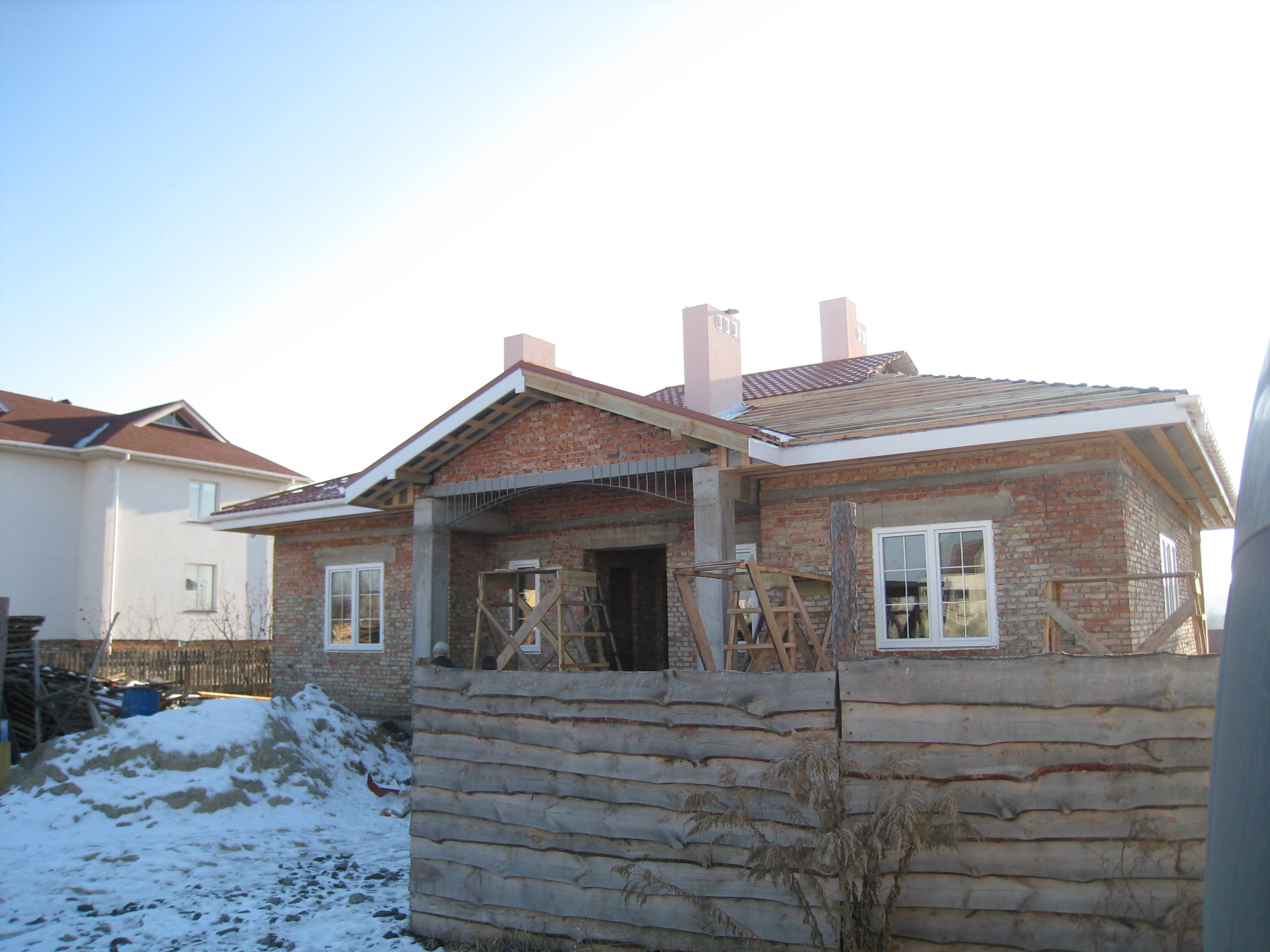

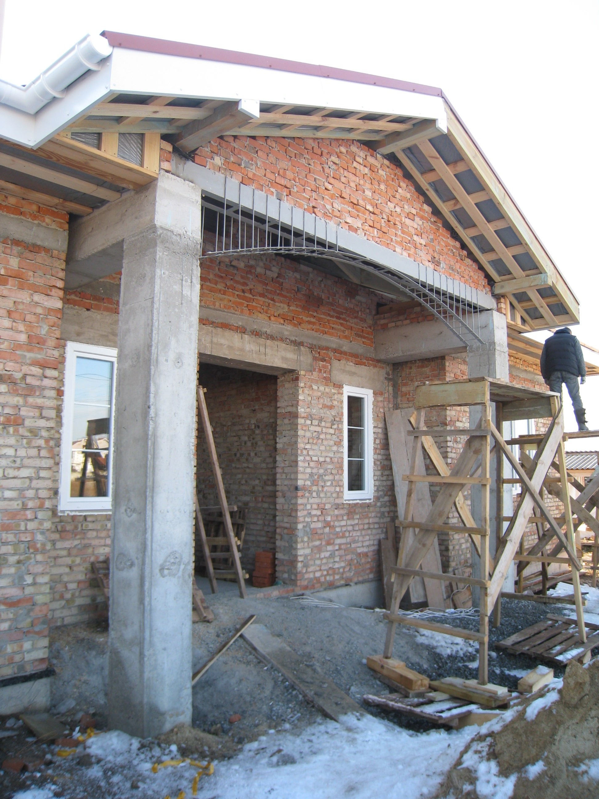

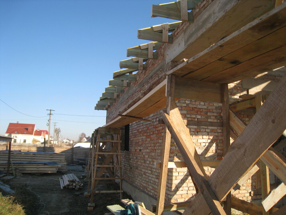

serw Опубліковано: 17 грудня 2014 Поділитись Опубліковано: 17 грудня 2014 Скажите по проекту толщина несущих стен у Вас скролько в 1,5 кирпича - 380 мм; или в 2 кирпича 510 мм, на фото и так и так. Дом будет утепляться? Посилання на коментар Поділитися на інших сайтах More sharing options...
shvedmax Опубліковано: 17 грудня 2014 Автор Поділитись Опубліковано: 17 грудня 2014 Несущие в полтора кирпича,перегородки в пол кирпича,чем будет утеплён,решение не принято,по проекту 100мм пенопласт.Делать стену толще(если не пятиэтажка)экономически нецелесообразно кирпич выполняет исключительно несущую функцию и 380мм на горбу вынесут,наверно,всё,что вы сможете на неё нагромоздить .Где то читал (не помню где)по нормам в частном строительстве проходит даже стена в кирпич(250мм) 1 Посилання на коментар Поділитися на інших сайтах More sharing options...
