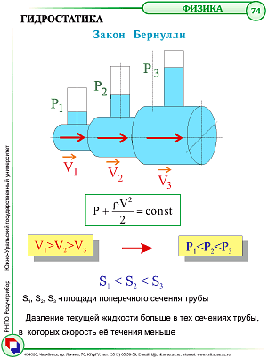

Это Бернули во всем виноват.
Че ж оно не работает? Если S-общ радиатора больше чем байпаса, скорость меньше, давление выше. Закон Ньютона о земном притяжении не дает?)))

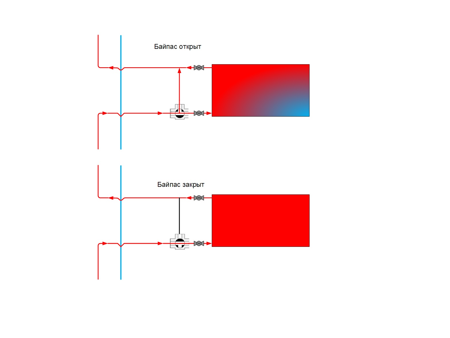

Да ну не парьтесь вы,если хотите сделать правильно то поставьте на байпас трёхходовой кран "Т" типа и весь теплоноситель будет идти через ваш радиатор, ну а если будет жарко то поставить в режим байпас-радиатор.
У меня в многоквартирном доме почти везде стоят совдеповские трёхходовые краны на байпасах и всё работает.
Шаровый не совсем то. Шаровый полностью перекрывает проход, в связи со спецификой "коллективного разума" ОСББ у автора вопроса мб неприемлимо. Кроме того если повернуть шаровый кран в положение через батарею - было холодно, а потом перекрыть верхний вентиль бо стало жарко и ... забыть то ...
Советские трехходовые краны назывались клапанами и обеспечивали небольшой проход по стояку в любом положении. Они какгбе смесители с неполным перекрытием. - Кран регулирующий трехходовой сальниковый пробковый муфтовый с фиксатором КРТП Ду20 Ру10. Как-то так.
А если сопротивление радиатора задавит стояк? Не...нада искать решение...соседей я всегда успею заморозить:D

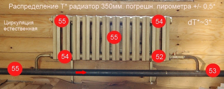

Вот "правильное" счастье с затеканиями и изгибами хоть и выглядит странно :)
Да, почти забыл - 14 и более секций лучше паралелить.
это правильное затекание называется "Перехлест".
можно и параллельно установить 2 батареи на 1 стояк - зачем ставить последовательно на диагональ ?
