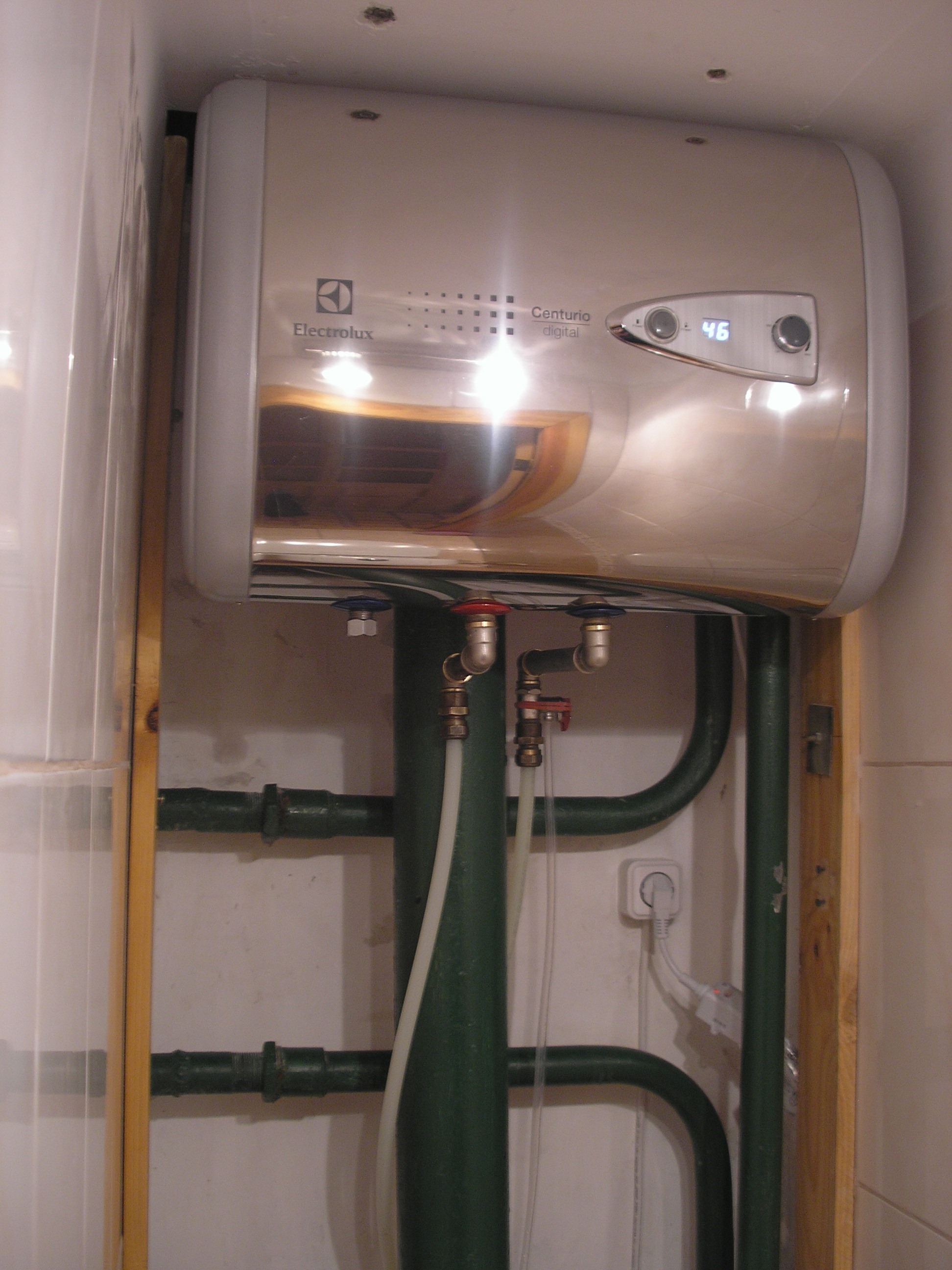

Яша Опубліковано: 28 липня 2014 Поділитись Опубліковано: 28 липня 2014 Решал такую же задачу. Дом серии БПС , 1979 год постройки. Притулить бойлер так, чтоб он хотя бы не мешал было проблематичным. Установил вот так . Мороки было много, работа не завершена ... Бойлер на 30 литров. 1 Посилання на коментар Поділитися на інших сайтах More sharing options...

Шарманщик Опубліковано: 28 липня 2014 Поділитись Опубліковано: 28 липня 2014 О, так отлично выглядит. Как 30 литров в смысле помыться, на сколько человек хватает? И одному мало.... для двух - 100 л. - самое оно. у меня 80л - маловато для двоих..... Есть горизонтальные модельки. Я в в санузле над дверью его пристроил, втиснул только 80 л. Горячую воду с общакового стояка с той поры просто перекрыл. Всё равно она не горячая, а так, чуток теплая... Даже удивился сам, что вариант с бойлером дешевле оказался в два раза... Посилання на коментар Поділитися на інших сайтах More sharing options...
