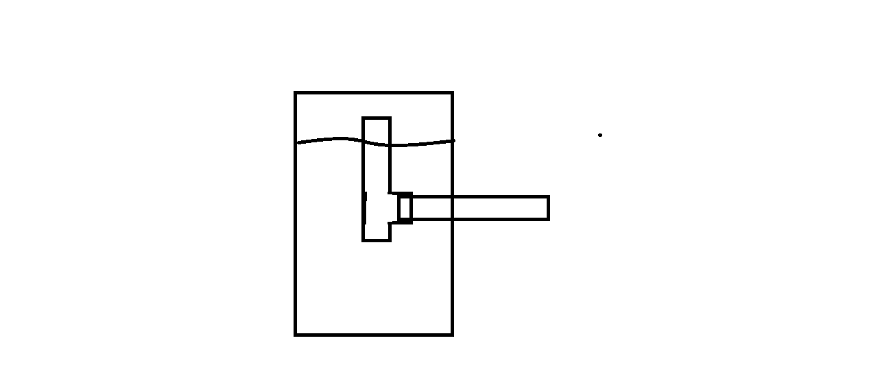

подскажите уважаемые спецы . ситуация такова : есть выгребная яма с выведеной трубой на половине колодца . после заполнения колодца естественно образуется пробка и вода перестает уходить . скажите , решит ли проблему слива установленный тройник с выводом трубы наверх ? или вести вторую трубу выше ?
Через несколько дней какашки основательно закупорят Ваш тройник и ждите в гости. Тема очень стара и в поиске (если не лениться) можно почерпнуть уйму полезной информации. Что бы не было корок используют компрессор для аэрации стоков.
