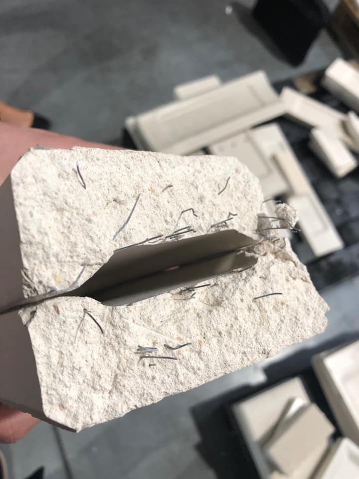

Sheridan Опубліковано: 9 лютого 2021 Поділитись Опубліковано: 9 лютого 2021 Так а какой шамот в ваших топках? А то на сайте только вот такое написано: При этом марка стекла и краски указана явно как повод для гордости. Почему не указан производитель шамота? Так само Wolfshoehe. Я б не сказав, що це гордість, це необхідність. Думаю на сайті скоро додадуть нові описи. 2 Посилання на коментар Поділитися на інших сайтах More sharing options...
Ігор.Д Опубліковано: 10 лютого 2021 Поділитись Опубліковано: 10 лютого 2021 Учитывая то что завод Defro больше 50 лет производит всевозможные виды тт котлов которые можно топить углем, а так же пеллетных котлов, на качестве футеровки они не одну собаку съели. Та футеровка которую они использую в каминных топках выдерживает температуры до 1200 градусов + это единственный производитель который дает гарантию даже на футеровку 2года, а это показатель. Армируется она тонкой нержавеющей проволокой. \ Гарантія на пічний шамот 0, так і звернень за 5 років 0. Да нет. Приезжаю меняю в печах. Посилання на коментар Поділитися на інших сайтах More sharing options...
Sheridan Опубліковано: 10 лютого 2021 Поділитись Опубліковано: 10 лютого 2021 Да нет. Приезжаю меняю в печах. Пічний - то не той, який в піч запхали, а той, який для печі виготовили. 1 Посилання на коментар Поділитися на інших сайтах More sharing options...

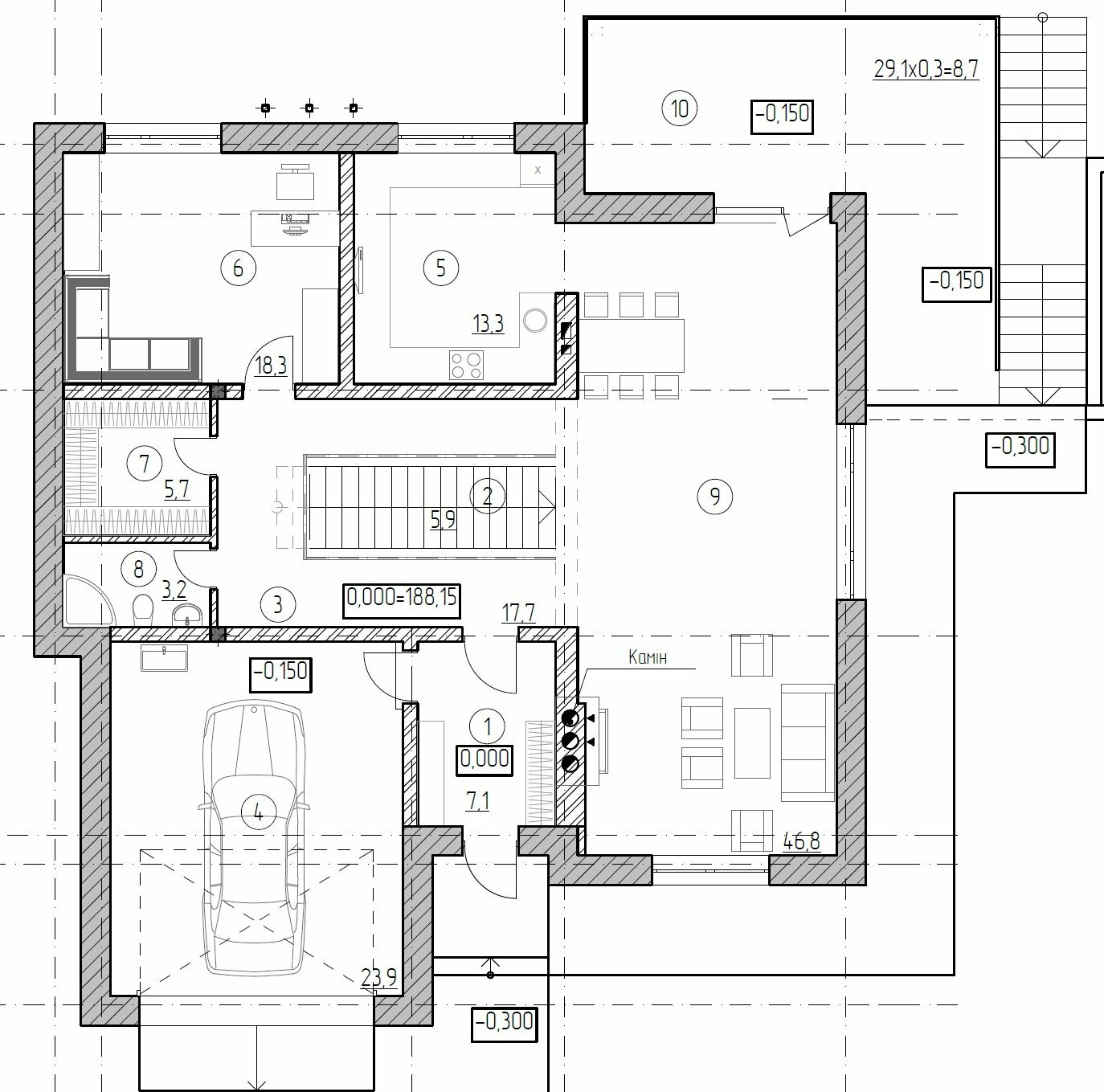

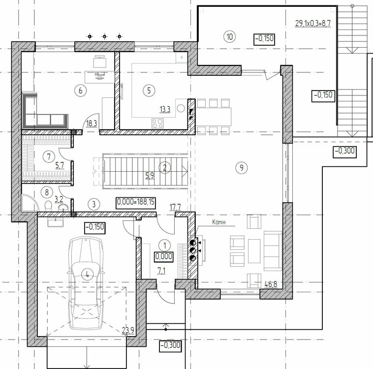

vovapk Опубліковано: 18 липня 2021 Поділитись Опубліковано: 18 липня 2021 Всем доброго времени суток! В доме по проекту предусмотрено два камина, один в большом зале и один в спальной комнате, оба на разных этажах. Сейчас нужно в первую очередь определиться с камином для зала на верхнем этаже. Цель - для удовольствия и как альтернативный источник отопления (основной - пеллетный котел с теплыми полами без теплоаккумулятора). Топить каждый день не планирую, но когда буду топить, глупо не использовать это тепло для обогрева дома. Пока предполагаю что несколько раз в неделю затопить будет в удовольствие, а может и каждый день понравится. По этому, как минимум открытые части дома камин должен обогревать. Площадь зала - 46,8 м2 + хол с лестнице вниз 17,7 м2 + кухня без дверей 13,3 м2. А если сделать разводку тепла, то как минимум еще + прихожая 7,1 м2 и гараж 24 м2. Насчет разводки для отопления кабинета в другом конце дома и нижнего этажа не уверен в целесообразности. Итого, площадь под отопление в пределах 80-110 м2. А если это не проблема в моей планировке подвести воздуховоды и в кабинет через санузел и кладовую, то вообще 140 м2. Высота потолков 2,9 - 3,4 метра. Дом с газоблока D300 шириной 500 мм, внутренние перегородки с красного полнотелого кирпича. Вентканал с дымоходом в стене 380 мм. Диаметр дымохода 200 мм. Боковой подвод воздуха с улицы не проблема организовать. Не уверен что в моем случае есть смысл заморачиваться с камином с водным контуром, но котельная с пеллетным котлом находится прям под камином, а коллектор теплого пола этого этажа будет находиться ровно за камином в прихожей. Или чтобы такая система корректно работала нужен теплоаккумулятор? Думал о камине Dovre 2180, но здесь пишут что эта модель уже устаревшая и не стоит своих денег. Сложные системы типа с боковым стеклом, дверцей-гильетиной и т.д. особо не интересует, камин нужен в стиле минимализма. В идеале поместиться в бюджет около 50 тыс грн, но обсуждаемо. Что можете посоветовать на данный момент в хорошем сочетании цена/качество в бюджете до 3 тыс у.е., а лучше меньше? Или я не правильно определил бюджет под свои пожелания? Посилання на коментар Поділитися на інших сайтах More sharing options...
serges Опубліковано: 19 липня 2021 Поділитись Опубліковано: 19 липня 2021 8 часов назад, vovapk сказал: Думал о камине Dovre 2180, но здесь пишут что эта модель уже устаревшая и не стоит своих денег. Сложные системы типа с боковым стеклом, дверцей-гильетиной и т.д. особо не интересует, камин нужен в стиле минимализма. В идеале поместиться в бюджет около 50 тыс грн, но обсуждаемо. Что можете посоветовать на данный момент в хорошем сочетании цена/качество в бюджете до 3 тыс у.е., а лучше меньше? Или я не правильно определил бюджет под свои пожелания? Присмотритесь к каминам Gavryliv&Sons, их темка на пару позиций ниже этой. В свое время тоже стоял перед выбором, просчитывал разные варианты и в конце концов остановился на GS, добротные стальные топки по вменяемым ценам (4 года назад), их британские и немецкие аналоги в 2 раза дороже. Своим выбором доволен, камин зимой топим часто в неделю 2-3 раза по погоде, никаких негативных нюансов. Посилання на коментар Поділитися на інших сайтах More sharing options...
Gitan Опубліковано: 19 липня 2021 Поділитись Опубліковано: 19 липня 2021 14 часов назад, vovapk сказал: В доме по проекту предусмотрено два камина, один в большом зале и один в спальной комнате, оба на разных этажах Не нужны вам 2 камина. Особенно на 2 этаже Представьте дрова в спальне. оставьте камина на 1 этаже и сделайте разводку теплого воздуха трубами на 2 эт. По камину поддерживаю Гаврилова. Посилання на коментар Поділитися на інших сайтах More sharing options...
vovapk Опубліковано: 19 липня 2021 Поділитись Опубліковано: 19 липня 2021 По проекту верхний этаж с залом, там по любому камин. Вниз, я так понимаю, теплых воздух сложнее заводить нежели вверх, а выше зала ничего нет. Нижний этаж это жилая зона, уже есть дымоход в спальную, глупо его не использовать. Камины планируется разжигать для удовольствия, основное отопление будет давать пеллетный котел. Но все равно, хочется чтобы при растопке камина он и обогревал площадь, а пеллетник по датчикам на это время будет уменьшать свою мощность. А где лучше в Киеве смотреть эти камины Гаврилова? Посилання на коментар Поділитися на інших сайтах More sharing options...
serges Опубліковано: 19 липня 2021 Поділитись Опубліковано: 19 липня 2021 1 час назад, vovapk сказал: А где лучше в Киеве смотреть эти камины Гаврилова? https://www.stroimdom.com.ua/profile/15538-sheridan/ Думаю производитель подскажет лучше всех. Посилання на коментар Поділитися на інших сайтах More sharing options...
normal Опубліковано: 23 липня 2021 Поділитись Опубліковано: 23 липня 2021 В 18.07.2021 в 22:36, vovapk сказал: по проекту предусмотрено два камина, один в большом зале и один в спальной комнате, оба на разных этажах Может по проекту в спальне фальш-камин или био-электро? Вы понимаете всю опасность дровяного в небольшой спальне? Посилання на коментар Поділитися на інших сайтах More sharing options...
vovapk Опубліковано: 23 липня 2021 Поділитись Опубліковано: 23 липня 2021 1 час назад, normal сказал: Может по проекту в спальне фальш-камин или био-электро? Вы понимаете всю опасность дровяного в небольшой спальне? В спальной пол с плитки, будет плиточный клапан в стене и дверь с зазором снизу для циркуляции воздуха. Камин рассматриваю только герметичный со стеклом. Какая может быть опасность? Посилання на коментар Поділитися на інших сайтах More sharing options...
normal Опубліковано: 23 липня 2021 Поділитись Опубліковано: 23 липня 2021 (змінено) 40 минут назад, vovapk сказал: Какая может быть опасность? Вариантов масса, к примеру: я уже два раза просыпался ночью, от непонятного стука в гостиной - оказывается жена картонки выкидавала не в мусор, а в камин и недозакрывала дверцу (ручкой закрыла, но не прижала как следует), при горящем камине тягой дверца сама прижимается, а когда ночью затухает, то сильным ветром открывалась. А ещё дети, внуки и вдруг вас не будет, дело ваше конечно... Камин топят днем и в гостиной он будет под присмотром, а ночью спят мертвым сном и при угаре\пожаре спальня будет самое безопасное место Змінено 23 липня 2021 користувачем normal Посилання на коментар Поділитися на інших сайтах More sharing options...
sidus Опубліковано: 23 липня 2021 Поділитись Опубліковано: 23 липня 2021 (змінено) В 19.07.2021 в 12:43, Gitan сказал: Не нужны вам 2 камина. Особенно на 2 этаже Представьте дрова в спальне. оставьте камина на 1 этаже и сделайте разводку теплого воздуха трубами на 2 эт. По камину поддерживаю Гаврилова. Плюсую, 2 камина в доме это совершенно перебор..и пеллетник?! с 2мя каминами и пеллетником придется половину времени работать кочегаром Я бы оставил 1 камин на 1ом этаже, убрал бы пелетник и на сэкономленное - поставил бы ТН И красиво, и кочегары в доме не нужны и меньше платить в зимний период ) Змінено 23 липня 2021 користувачем sidus 1 Посилання на коментар Поділитися на інших сайтах More sharing options...
vovapk Опубліковано: 25 липня 2021 Поділитись Опубліковано: 25 липня 2021 sidus Твердотопливный котел планировал устанавливать в любом случае как альтернативный источник отопления. Тепловой насос тоже хочу устанавливать, но пока то что могу себе позволить не внушает доверия, а то что с нормальной гарантией и т.д. не могу себе позволить. По этому, решил взять пеллетный котел который пока будет основным источником тепла, а со временем доустановлю что-то более удобное и выгодное. Камины в доме ставятся в первую очередь не для отопления а для удовольствия. Учитывая что дымоходы в зал и спальную уже готовы, отказываться от двух глупо. Если не понравится топить их, будут стоять для красоты и как альтернативный источник тепла. Но лишними точно не будут. Посилання на коментар Поділитися на інших сайтах More sharing options...
serges Опубліковано: 25 липня 2021 Поділитись Опубліковано: 25 липня 2021 Лишними не бывают только деньги, которые (исключив из трат 1 камин и пеллетник) можно вложить в то, что нормальное с гарантией. 3 Посилання на коментар Поділитися на інших сайтах More sharing options...
Narval Опубліковано: 25 липня 2021 Поділитись Опубліковано: 25 липня 2021 В 23.07.2021 в 18:10, sidus сказал: Плюсую, 2 камина в доме это совершенно перебор..и пеллетник?! с 2мя каминами и пеллетником придется половину времени работать кочегаром Я бы оставил 1 камин на 1ом этаже, убрал бы пелетник и на сэкономленное - поставил бы ТН И красиво, и кочегары в доме не нужны и меньше платить в зимний период ) На сегодняшний день -несогласен. пеллета стоит 1грн за квт тн отопление - обойдется 1.5 днем, 0.75 ночью но кроме всего прочего, дом потребляет еще свои 800 квт где то, и если примут проект то вписываясь в лимит, вы будете платить по 2 грн, нсли не вписываетесь - по 4, с тн точно не впишитесь. например: 500 квт дом 1000 квт отопление. 300 квт гвс. при отопление пеллетником, 500 по 1.6-800 грн 1300 пеллеты -=2.100 мри отоплении тн: 800*4 дом и гвс +300 *4 -отопление (сор 3.3) 4400. отакая математика от нашего правительства. Посилання на коментар Поділитися на інших сайтах More sharing options...
Astrolog_ua Опубліковано: 31 липня 2021 Поділитись Опубліковано: 31 липня 2021 В 08.02.2021 в 21:25, T-Kiev сказал: Учитывая то что завод Defro больше 50 лет производит всевозможные виды тт котлов которые можно топить углем, а так же пеллетных котлов, на качестве футеровки они не одну собаку съели. Та футеровка которую они использую в каминных топках выдерживает температуры до 1200 градусов + это единственный производитель который дает гарантию даже на футеровку 2года, а это показатель. Армируется она тонкой нержавеющей проволокой. В итоге купил Defro Home Intra SM BP Mini Посилання на коментар Поділитися на інших сайтах More sharing options...
