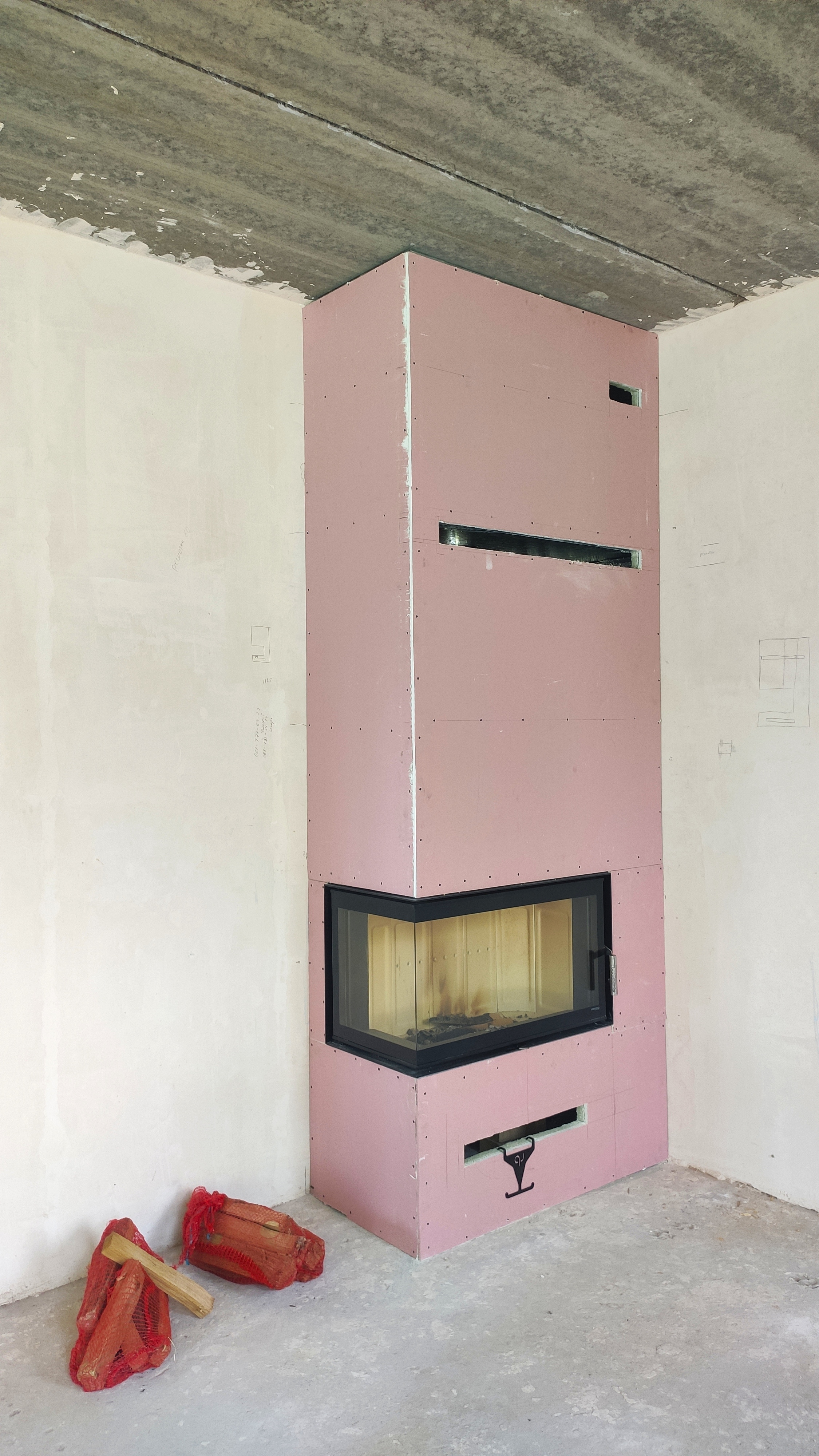

Vikctor Опубліковано: 24 січня 2021 Поділитись Опубліковано: 24 січня 2021 Не маленькой 520-я выглядит в комнате 45? Гостинная-студио, или кухня включена в этот метраж? Мне нравится, но у каждого свои представления о прекрасном... Кухня и столовая входят в студио. В одном объёме ещё и коридор в принципе - около 8м2.i.piccy.info/i9/c708dfcbc60ab7fcba043284e6b714f8/1611490458/98778/1393210/893361611490809057_800.jpg' alt='893361611490809057_800.jpg'>[/img] 3 Посилання на коментар Поділитися на інших сайтах More sharing options...

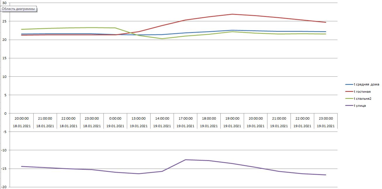

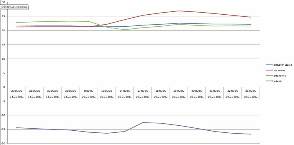

JohnnyD Опубліковано: 26 січня 2021 Поділитись Опубліковано: 26 січня 2021 ну вот сколько в такую дров влезет оптимально? какая будет средняя мощность? Виктор пишет о 15 квт (я так понимаю, это 4,5 кг дров), а на сайте указано 3-8 квт - я так понимаю это в пике на 2-2,5 кг. У меня узкая маломощная топка. Одной закладки хватает до 3-х часов, если загружать полную. Тебя количество дров должно волновать в последнюю очередь. Важно подобрать топку так, чтобы можно было использовать не только в холодную пятидневку. 15 кВт будет сильно много, очень не комфортно для твоего помещения. У тебя плюс-минус похоже, смотри маломощные топки, около 5 кВт номинал. Посилання на коментар Поділитися на інших сайтах More sharing options...
JohnnyD Опубліковано: 26 січня 2021 Поділитись Опубліковано: 26 січня 2021 Покажу еще один график. В ночь с 18.01 на 19.01 (с 1 до 13) у нас отсутствовало электричество из-за обрыва линии. В 5 утра я растопил камин. На графике показано, что при данных условиях растет температура гостиной, а так же совсем несущественно падает в дальней спальне, которая не имеет общей стены с гостиной. Я там просто открыл двери. Вентиляция соответственно не работает и не разносит тепло. Отопление включилось в 13.30 и до 17. Но видно, что даже топка справлялась, так как отопление начало давать эффект ближе к 18. И при условии отключенных сервоприводов теплого пола гостиной, так как там превышена температура на момент работы. Так вот при этих условиях, аккумулирующем портале и маломощной топке имеем такие показатели. А теперь представь 12-15 кВт топка и работает отопление. Посилання на коментар Поділитися на інших сайтах More sharing options...
