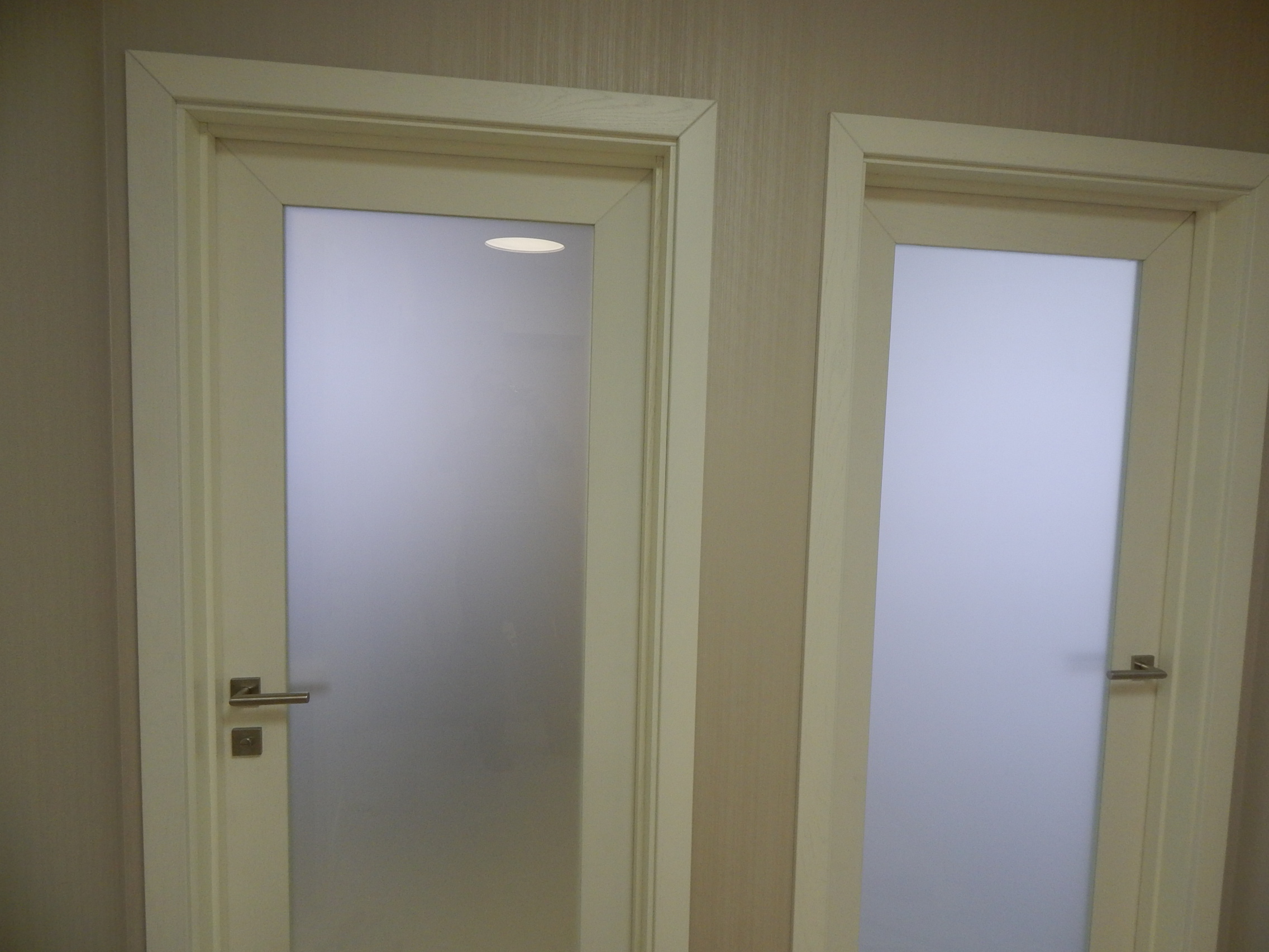

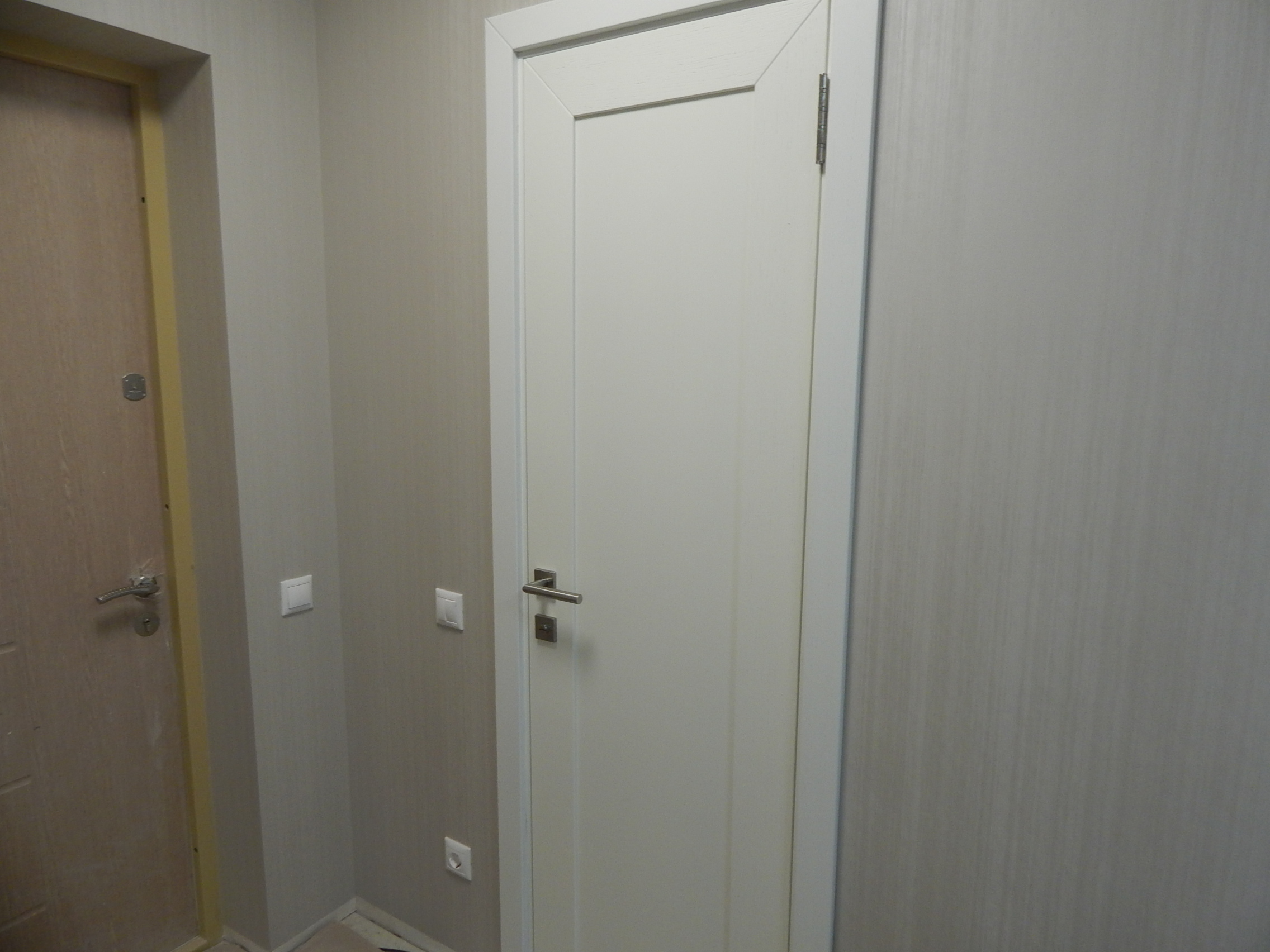

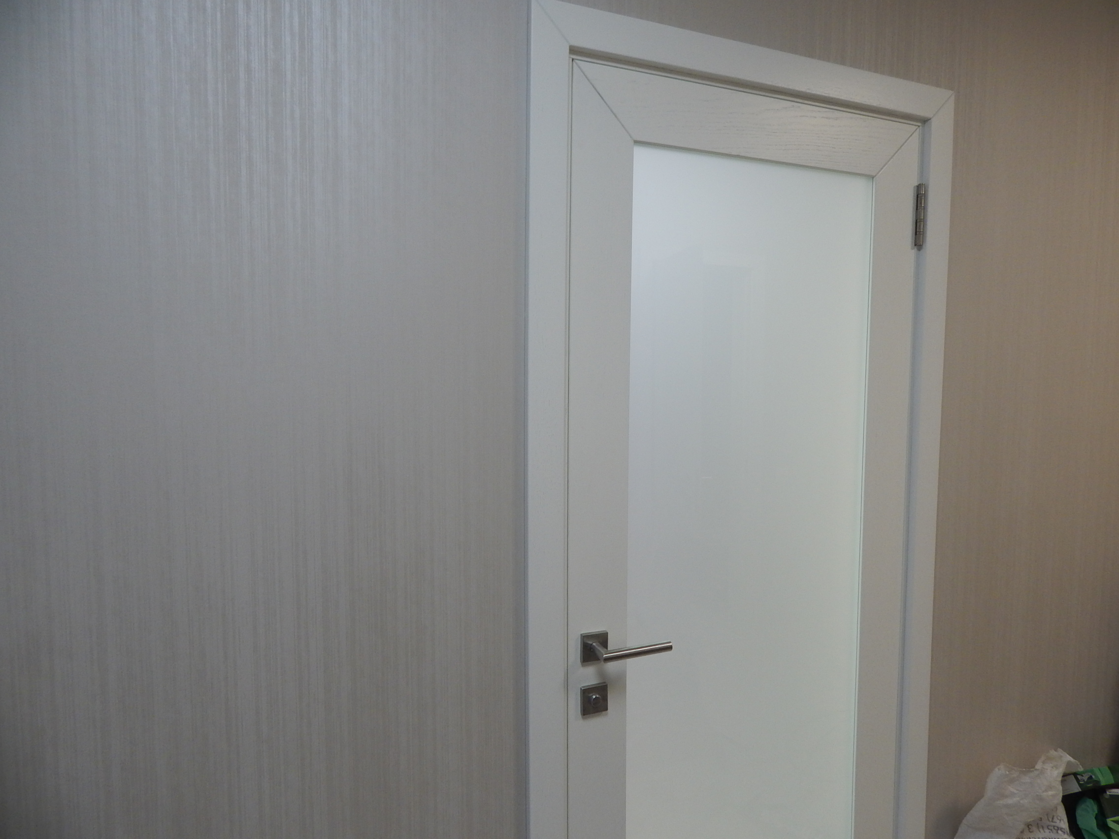

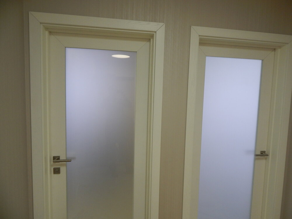

rul.32 Опубліковано: 13 січня 2016 Автор Поділитись Опубліковано: 13 січня 2016 Еще двери www.stroimdom.com.ua/forum/attachment.php?attachmentid=483721&stc=1&d=1452718680http://www.stroimdom.com.ua/forum/attachment.php?attachmentid=483722&stc=1&d=1452718680http://www.stroimdom.com.ua/forum/attachment.php?attachmentid=483723&stc=1&d=1452718680 Посилання на коментар Поділитися на інших сайтах More sharing options...

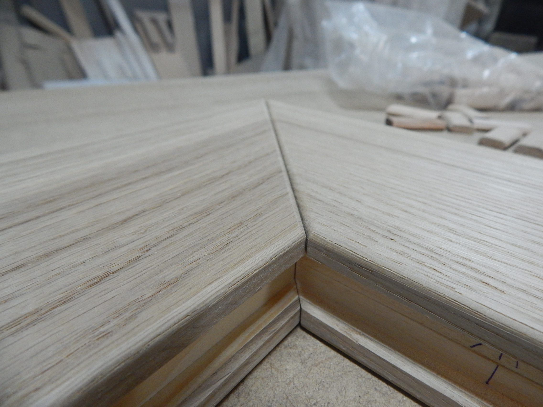

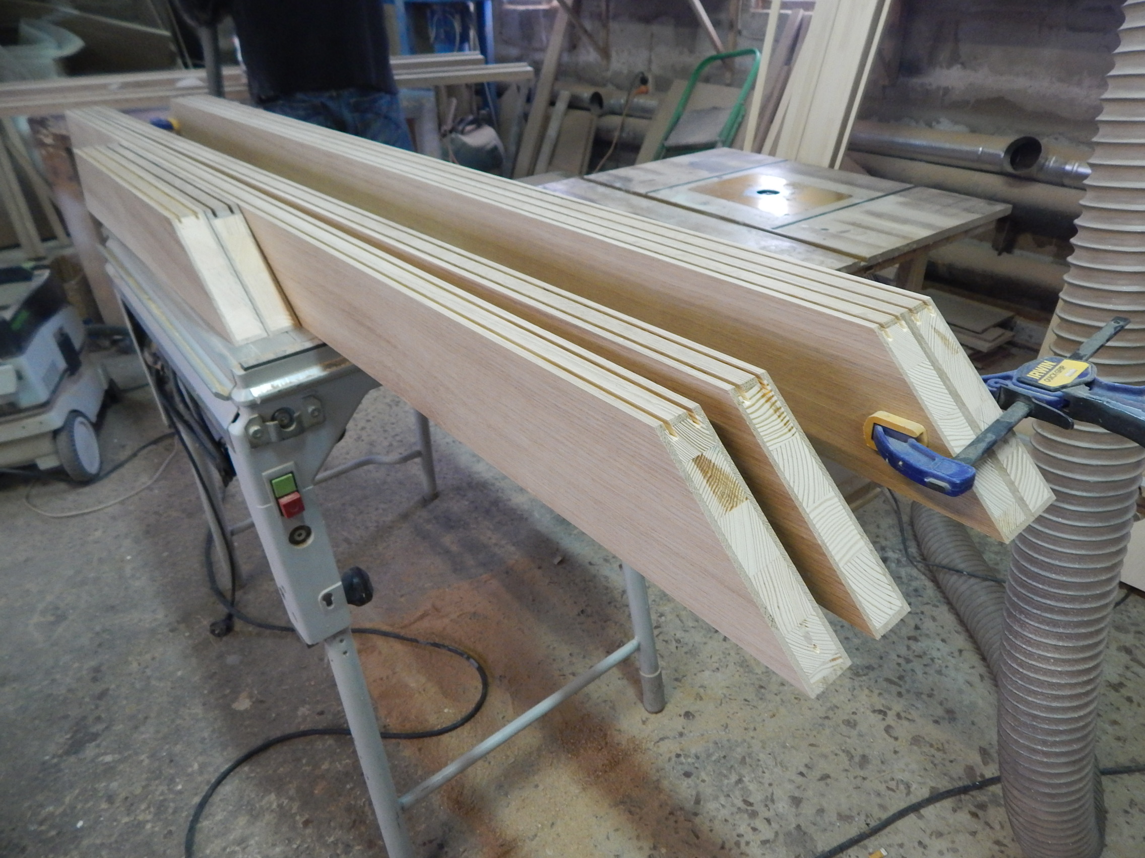

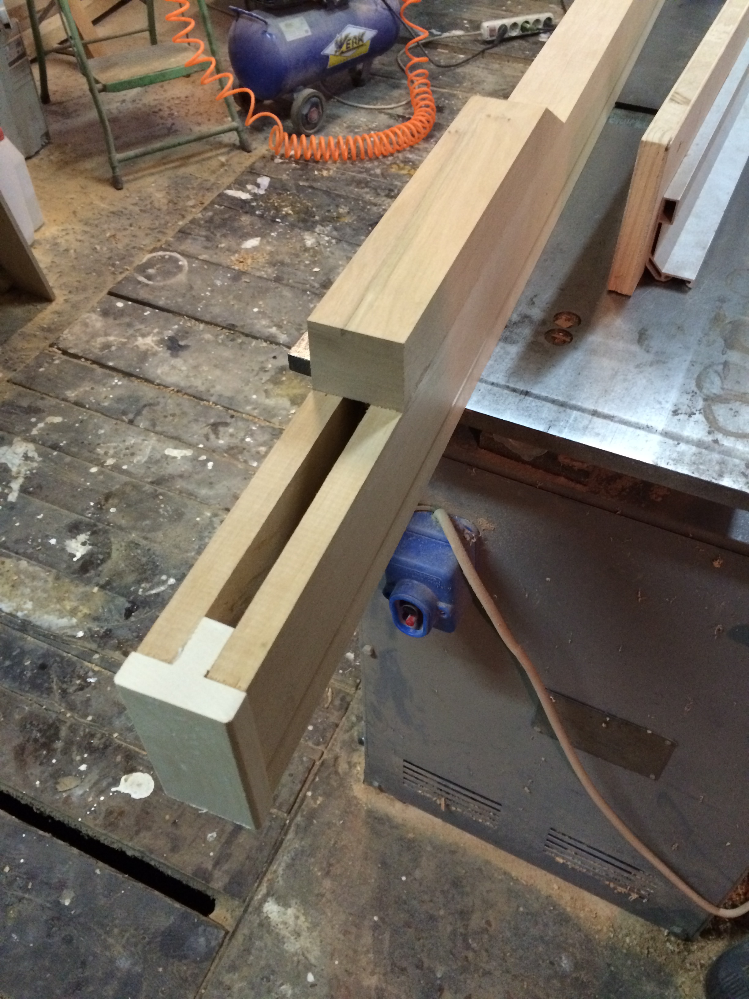

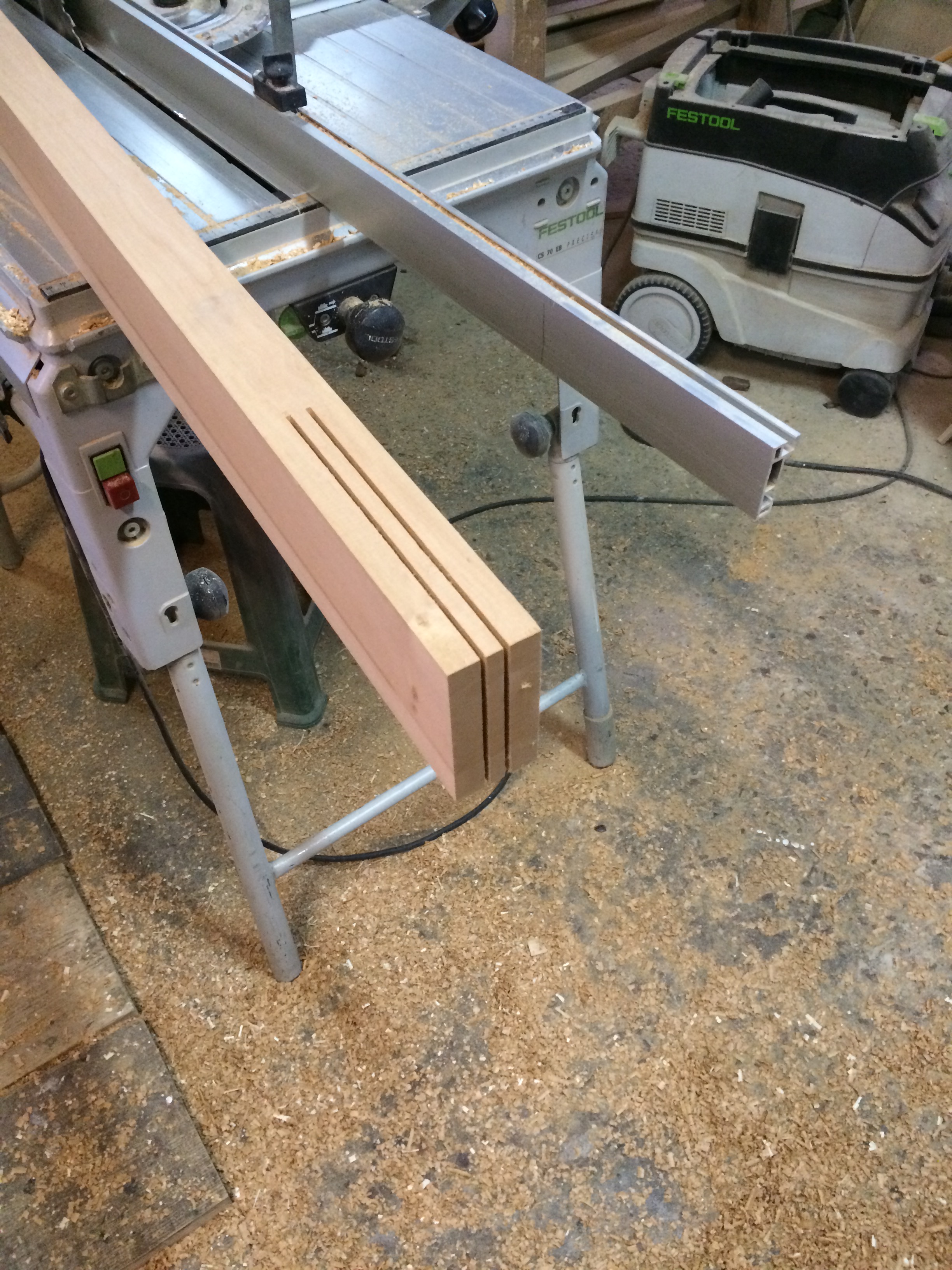

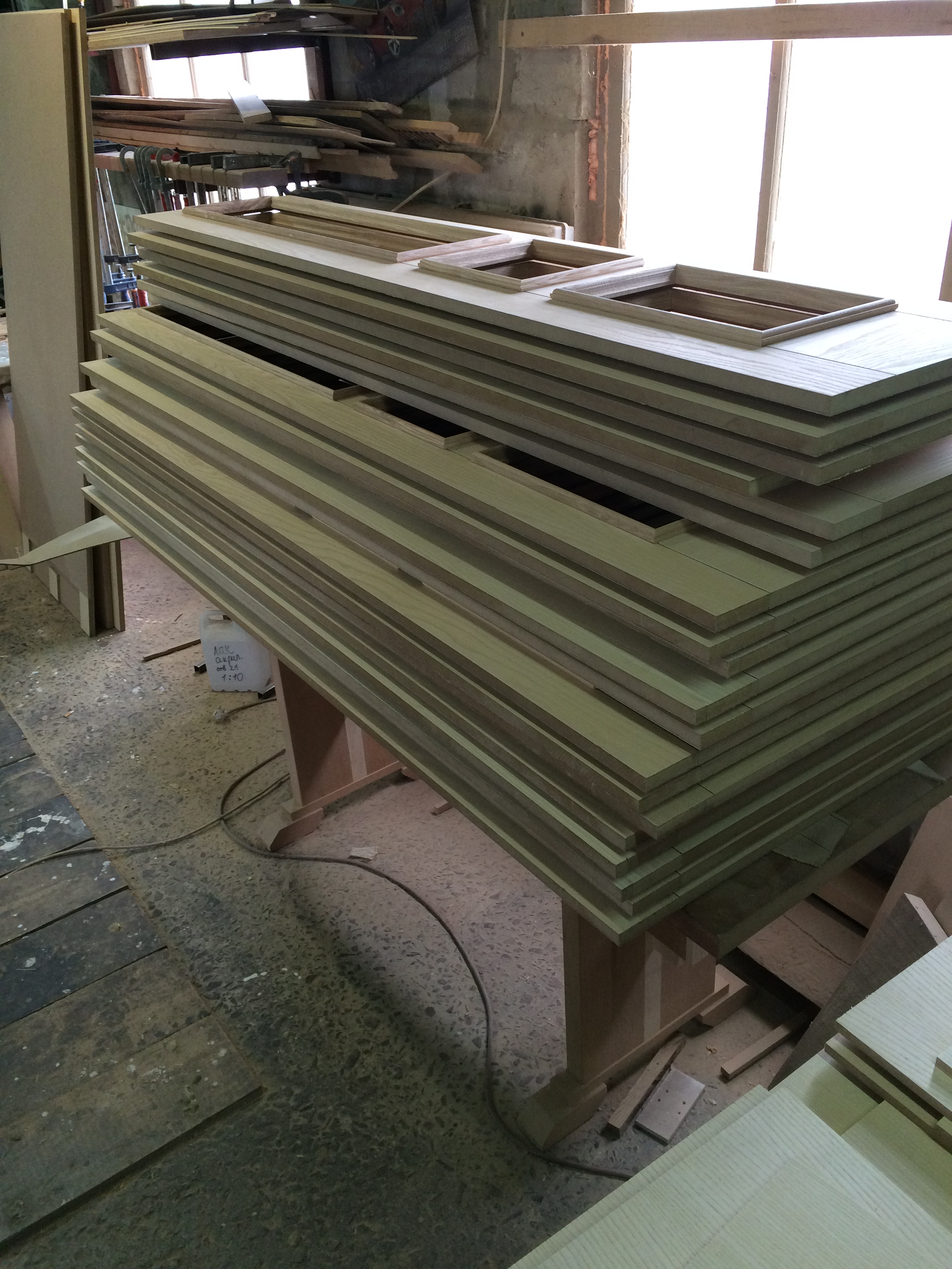

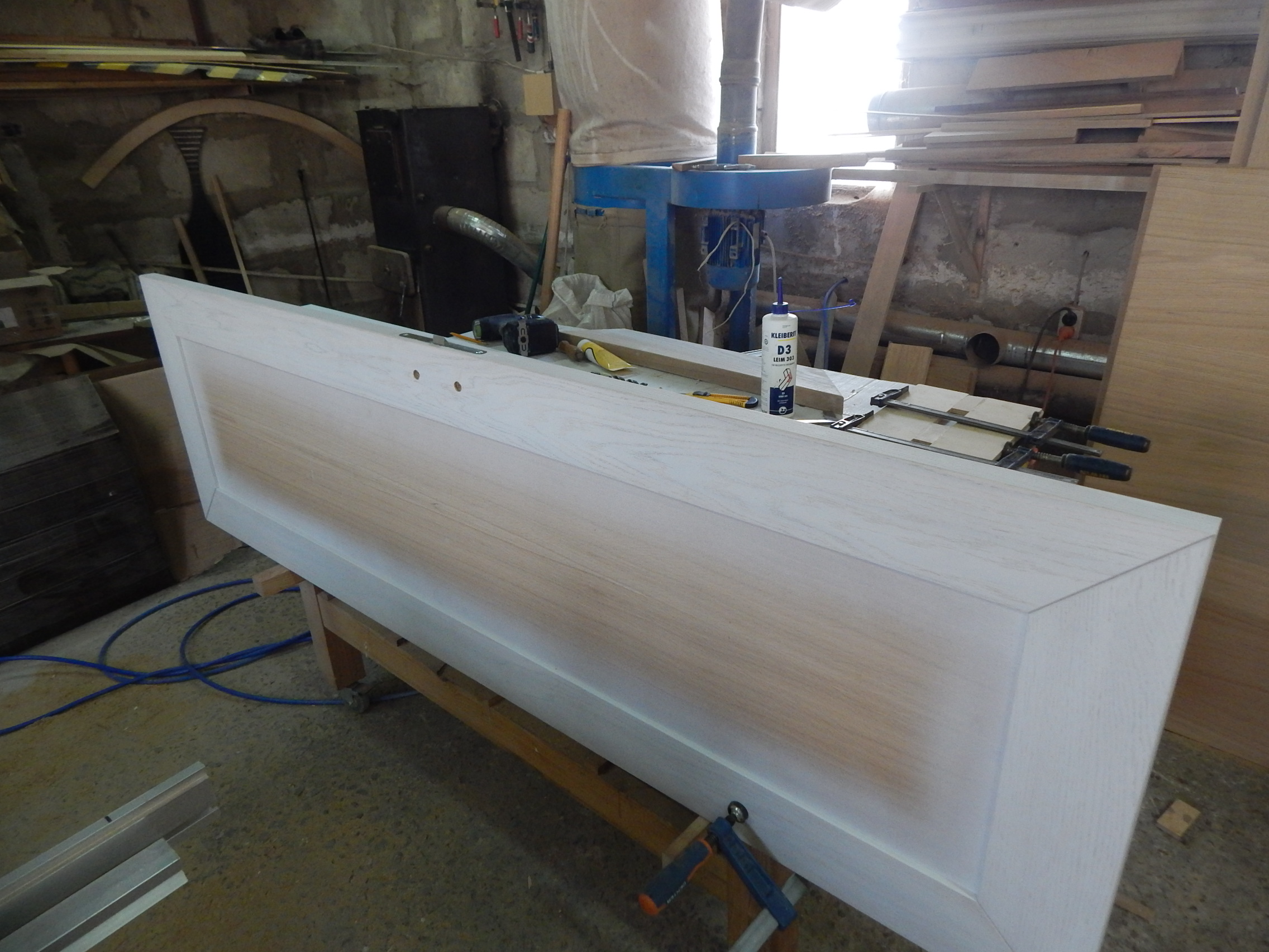

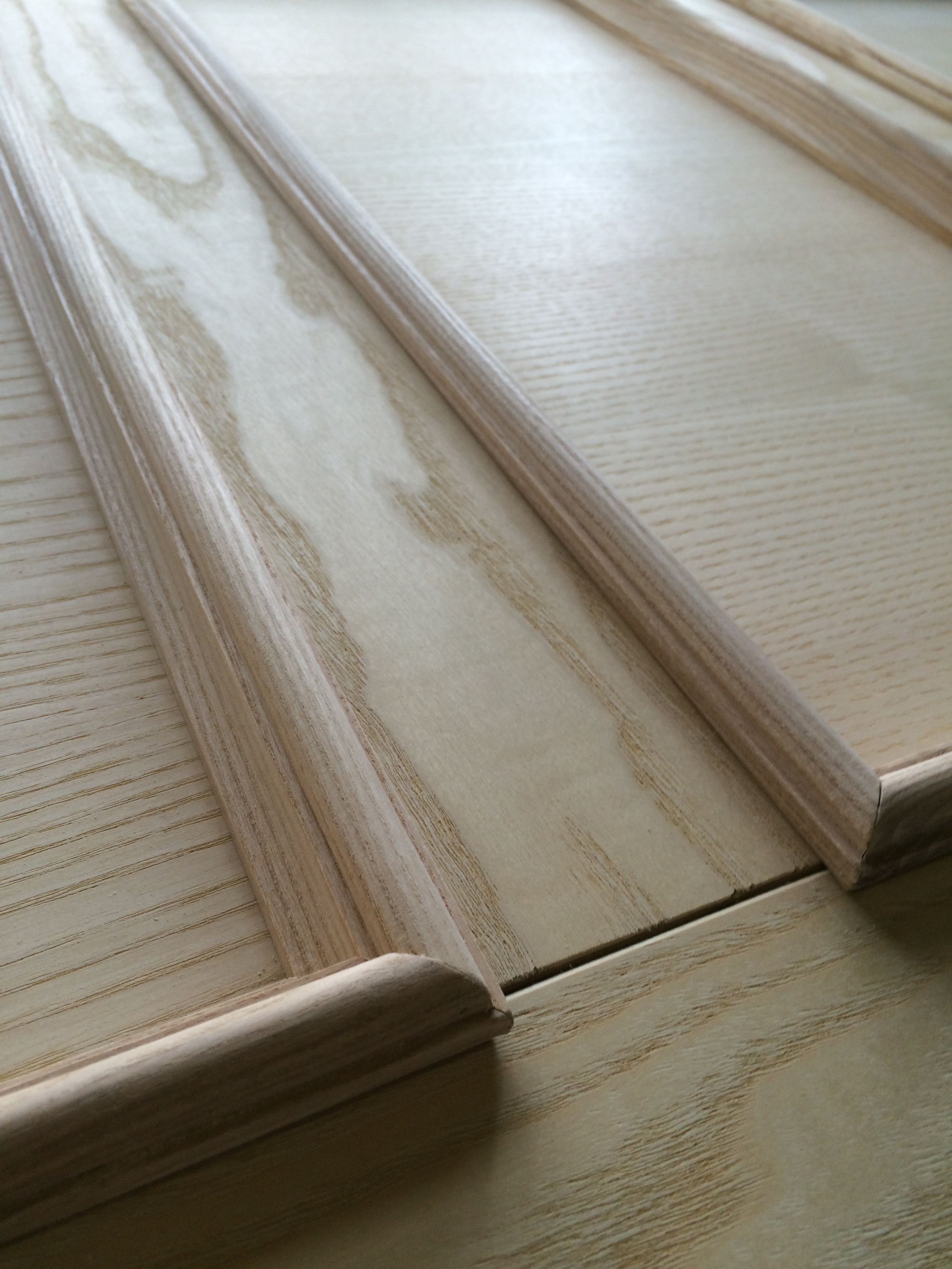

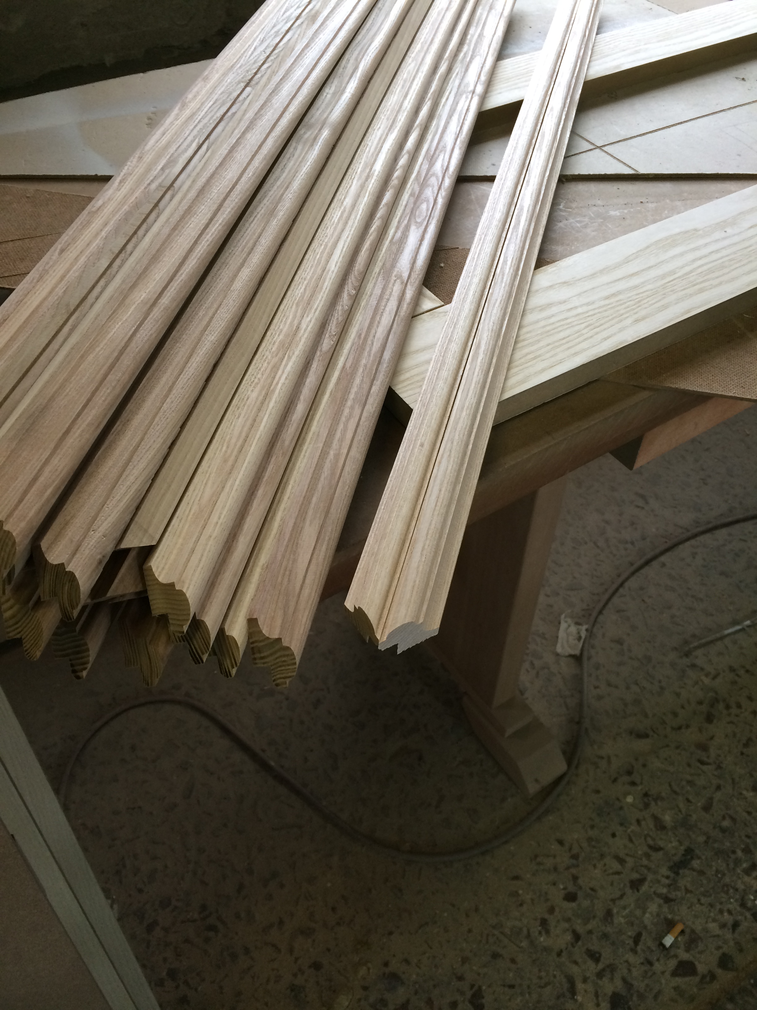

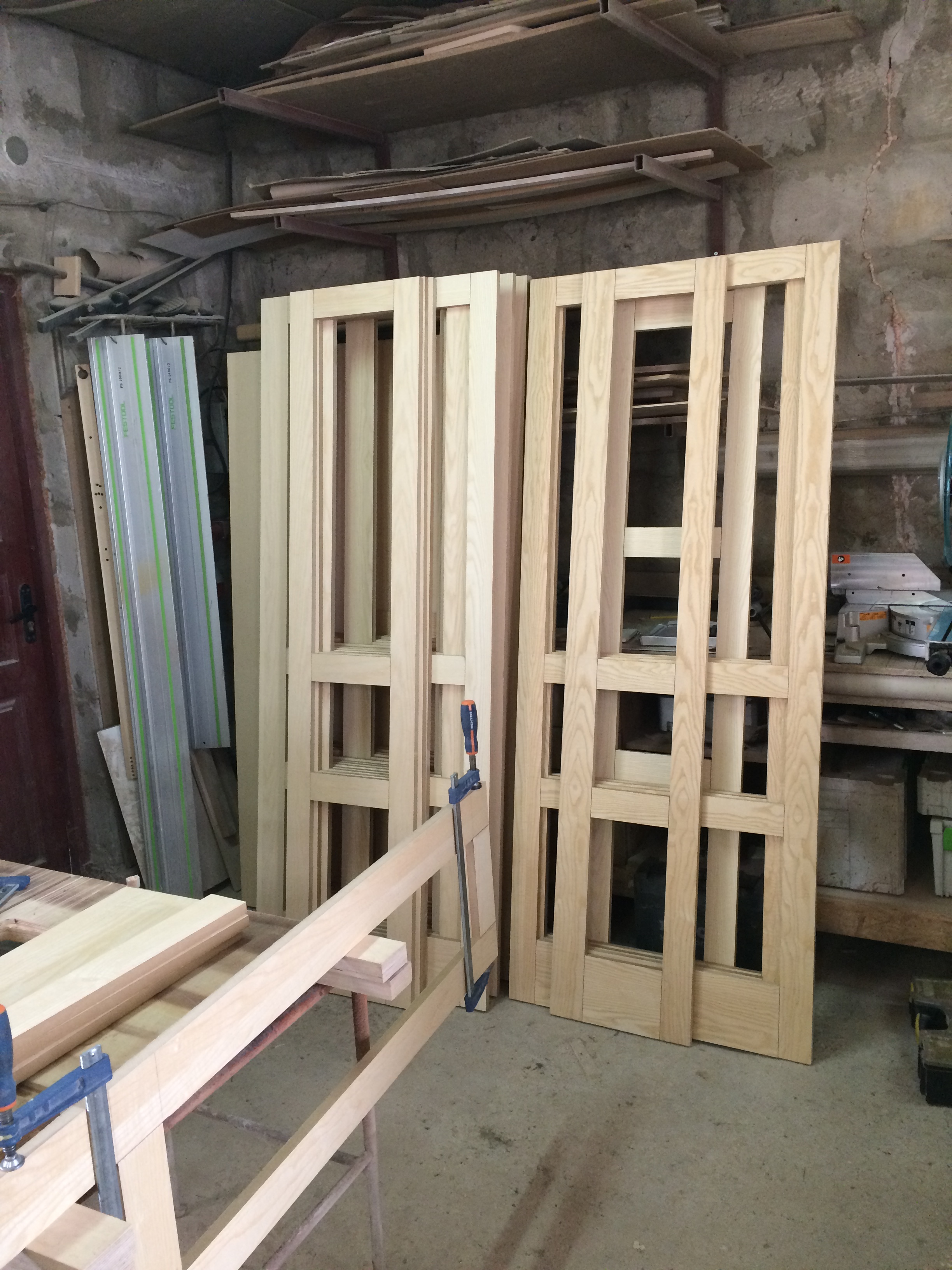

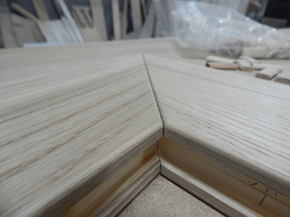

rul.32 Опубліковано: 13 січня 2016 Автор Поділитись Опубліковано: 13 січня 2016 И немного процессаwww.stroimdom.com.ua/forum/attachment.php?attachmentid=483731&stc=1&d=1452720745http://www.stroimdom.com.ua/forum/attachment.php?attachmentid=483732&stc=1&d=1452720745http://www.stroimdom.com.ua/forum/attachment.php?attachmentid=483734&stc=1&d=1452720745http://www.stroimdom.com.ua/forum/attachment.php?attachmentid=483733&stc=1&d=1452720745 4 Посилання на коментар Поділитися на інших сайтах More sharing options...

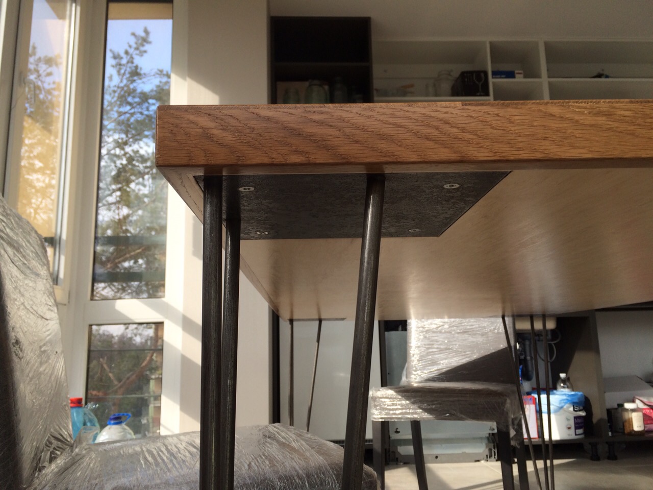

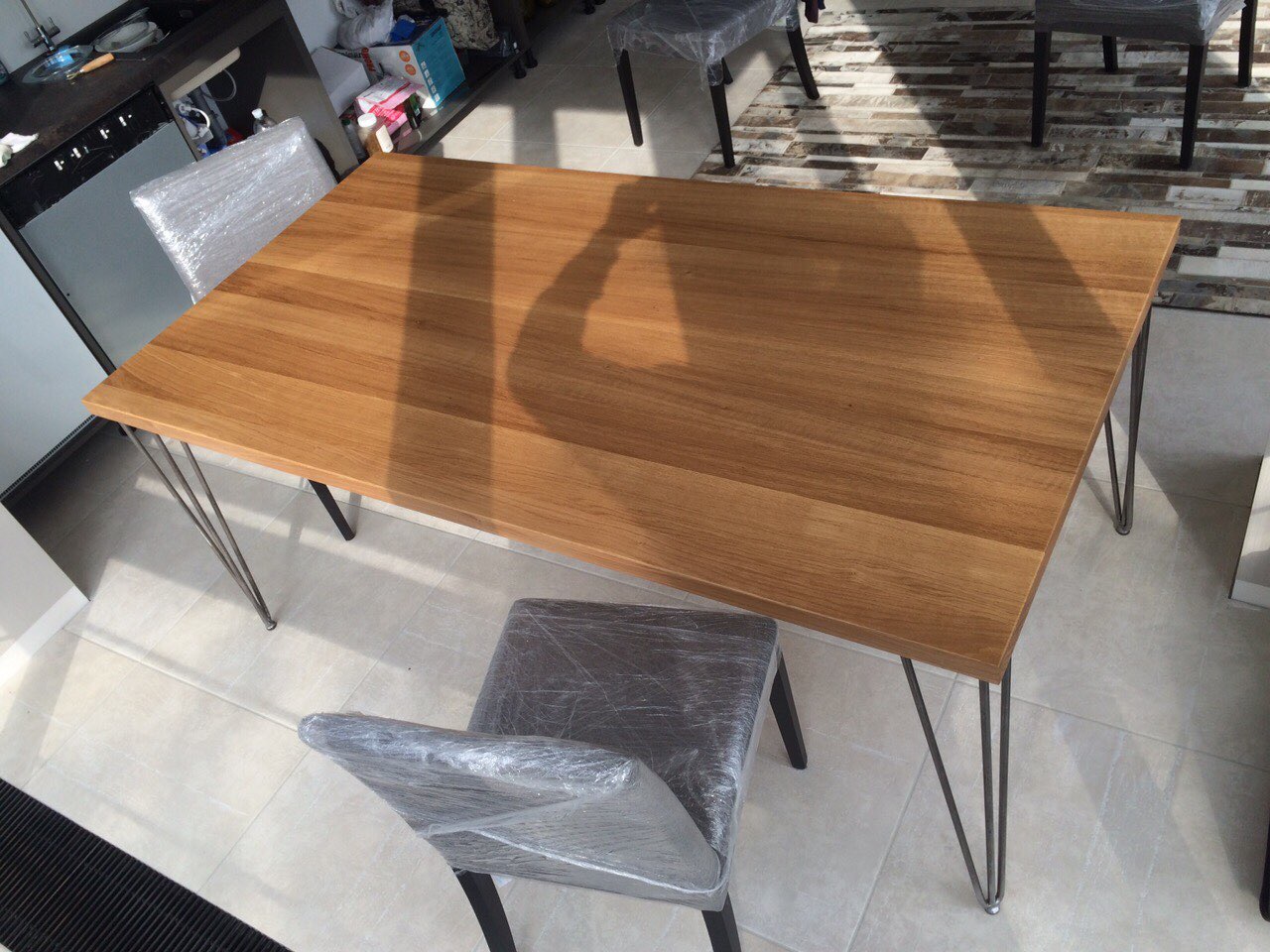

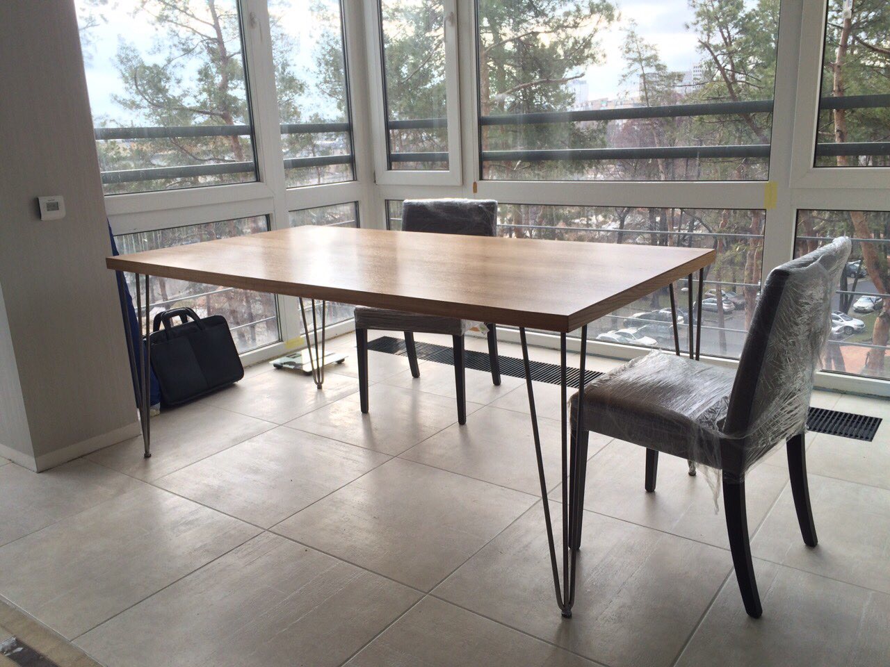

rul.32 Опубліковано: 27 лютого 2016 Автор Поділитись Опубліковано: 27 лютого 2016 Еще один столик 5 Посилання на коментар Поділитися на інших сайтах More sharing options...

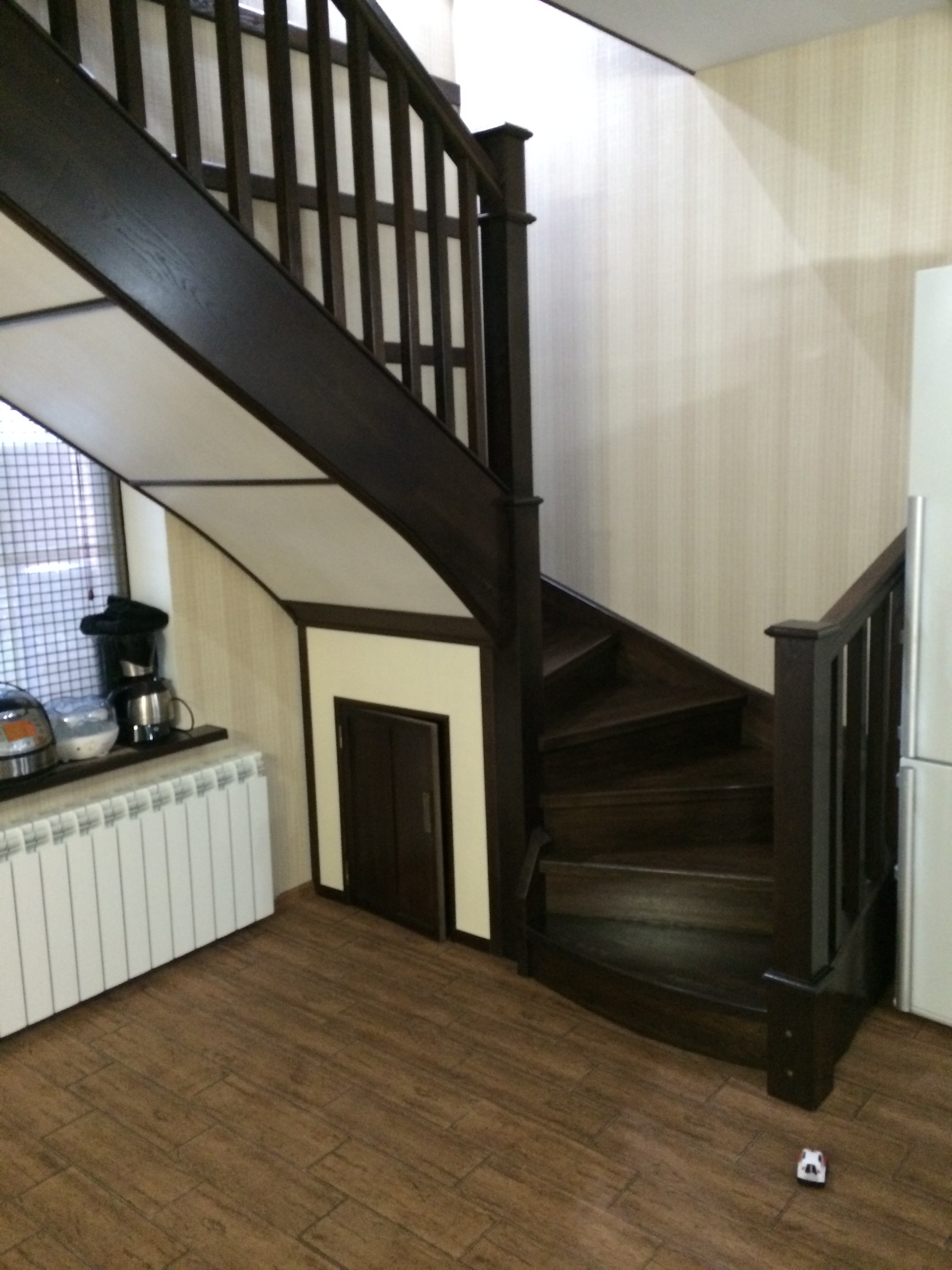

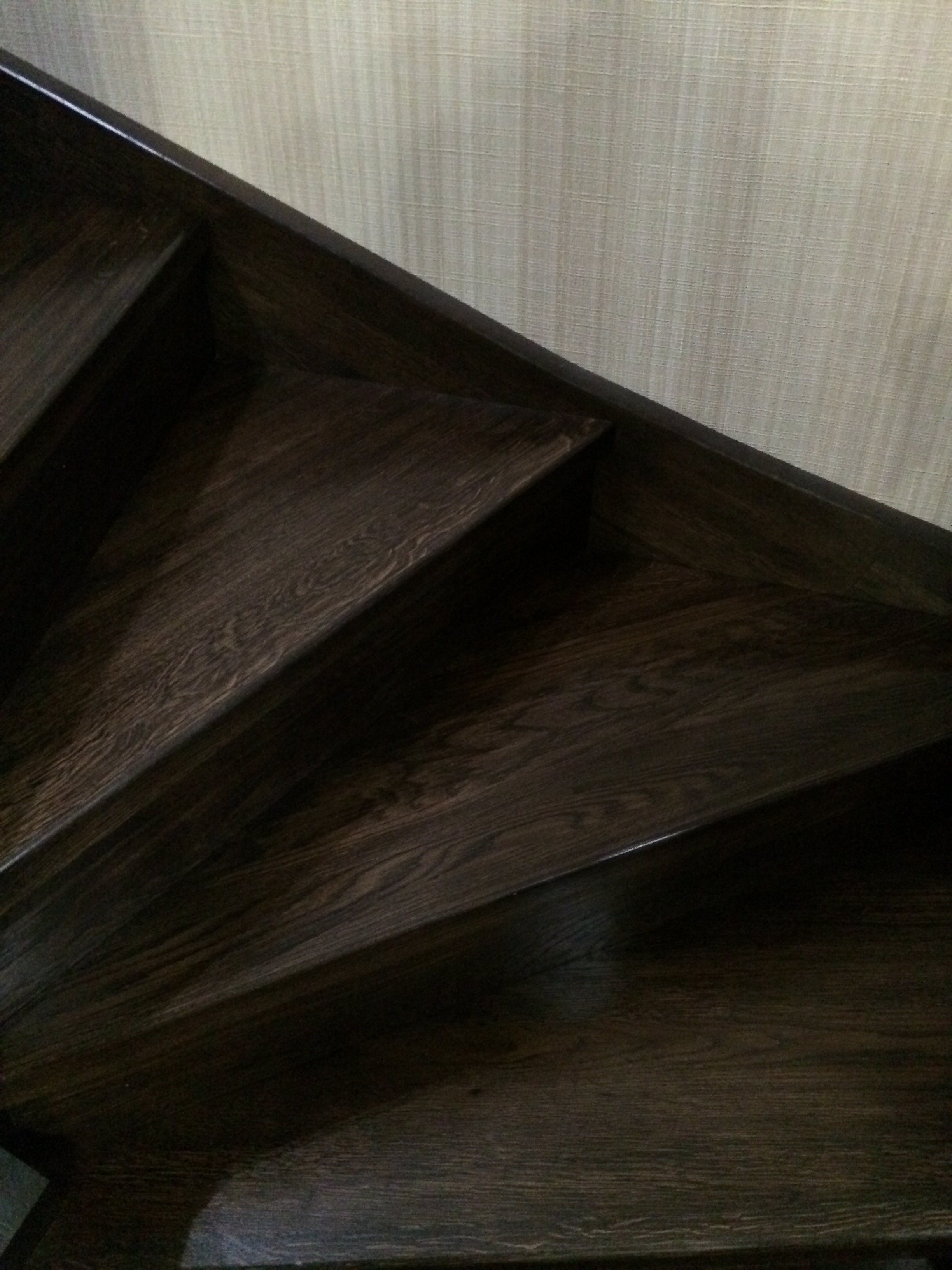

rul.32 Опубліковано: 27 лютого 2016 Автор Поділитись Опубліковано: 27 лютого 2016 Вот работа 6 летней давности.Фото сделано пару дней назад.Лестница из массива дуба покрашена под популярный тогда венге. Кто из мастеров найдет ошибку,которая не влияет на несущие способности конструкции. Посилання на коментар Поділитися на інших сайтах More sharing options...
viksel Опубліковано: 27 лютого 2016 Поділитись Опубліковано: 27 лютого 2016 найдет ошибку маленькая левая тетива? Посилання на коментар Поділитися на інших сайтах More sharing options...
rul.32 Опубліковано: 27 лютого 2016 Автор Поділитись Опубліковано: 27 лютого 2016 маленькая левая тетива? Это скорей неудачная импровизация,а ошибка на центральном столбе. Посилання на коментар Поділитися на інших сайтах More sharing options...
viksel Опубліковано: 27 лютого 2016 Поділитись Опубліковано: 27 лютого 2016 Ошибка скорее на тетиве а на центральном столбе нижняя шейка глаз не режет значит не ошибка;) 1 Посилання на коментар Поділитися на інших сайтах More sharing options...
Alex90 Опубліковано: 28 лютого 2016 Поділитись Опубліковано: 28 лютого 2016 Первое что бросилось в глаза, как Вы уже сказали, маленькая тетива, если б она приходила в столб, и была б чють длиннее, было б лутше. По поводу отделки, краситель наносили вручную, а потом выравнивали краскопультом? Посилання на коментар Поділитися на інших сайтах More sharing options...
rul.32 Опубліковано: 28 лютого 2016 Автор Поділитись Опубліковано: 28 лютого 2016 Первое что бросилось в глаза, как Вы уже сказали, маленькая тетива, если б она приходила в столб, и была б чють длиннее, было б лутше. По поводу отделки, краситель наносили вручную, а потом выравнивали краскопультом? Добавляю в бейц замедлитель,наношу пульвером ,потом растираю,дальше смотрю нужно ли выравнивать.Где то так. Посилання на коментар Поділитися на інших сайтах More sharing options...
silver8848 Опубліковано: 28 лютого 2016 Поділитись Опубліковано: 28 лютого 2016 Еще один столик Стол классный. Это фанера+ шпон? Если шпон, то какое дерево? Сколько может стоить такая столешница? Посилання на коментар Поділитися на інших сайтах More sharing options...
rul.32 Опубліковано: 28 лютого 2016 Автор Поділитись Опубліковано: 28 лютого 2016 Стол классный. Это фанера+ шпон? Если шпон, то какое дерево? Сколько может стоить такая столешница? Фанера35мм+массив дуба 5мм. Стоимость от размера. Посилання на коментар Поділитися на інших сайтах More sharing options...
Alex90 Опубліковано: 28 лютого 2016 Поділитись Опубліковано: 28 лютого 2016 Добавляю в бейц замедлитель,наношу пульвером ,потом растираю,дальше смотрю нужно ли выравнивать.Где то так. А продукцию какого производителя используете? По поводу столешни, нада будет делать стол в таком же стиле, только толщина 55-60мм. Думаю использовать сосновый щит как основу, 40мм, сверху и снизу фанера 6мм с дубовой ламелью 2.5мм. Что скажете? Посилання на коментар Поділитися на інших сайтах More sharing options...
viksel Опубліковано: 28 лютого 2016 Поділитись Опубліковано: 28 лютого 2016 А продукцию какого производителя используете? О-о,уже шпионаж промышленный начинается:D Посилання на коментар Поділитися на інших сайтах More sharing options...
rul.32 Опубліковано: 28 лютого 2016 Автор Поділитись Опубліковано: 28 лютого 2016 А продукцию какого производителя используете? По поводу столешни, нада будет делать стол в таком же стиле, только толщина 55-60мм. Думаю использовать сосновый щит как основу, 40мм, сверху и снизу фанера 6мм с дубовой ламелью 2.5мм. Что скажете? Разных: Саер,Барпимо,Герлак. Не вижу смысла в толщине 60мм,но если решились,то с фанерой 6мм правильно,а ламель желательно пиленую. Добавлено через 5 минут О-о,уже шпионаж промышленный начинается:D Блинне додумался номер карточки указать :D на развитие деревообрабатывающей отрасли Украины.:D Посилання на коментар Поділитися на інших сайтах More sharing options...

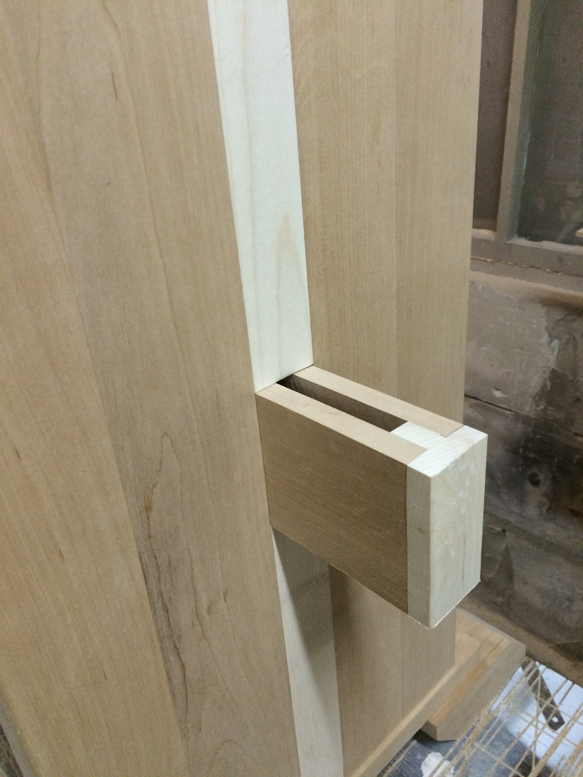

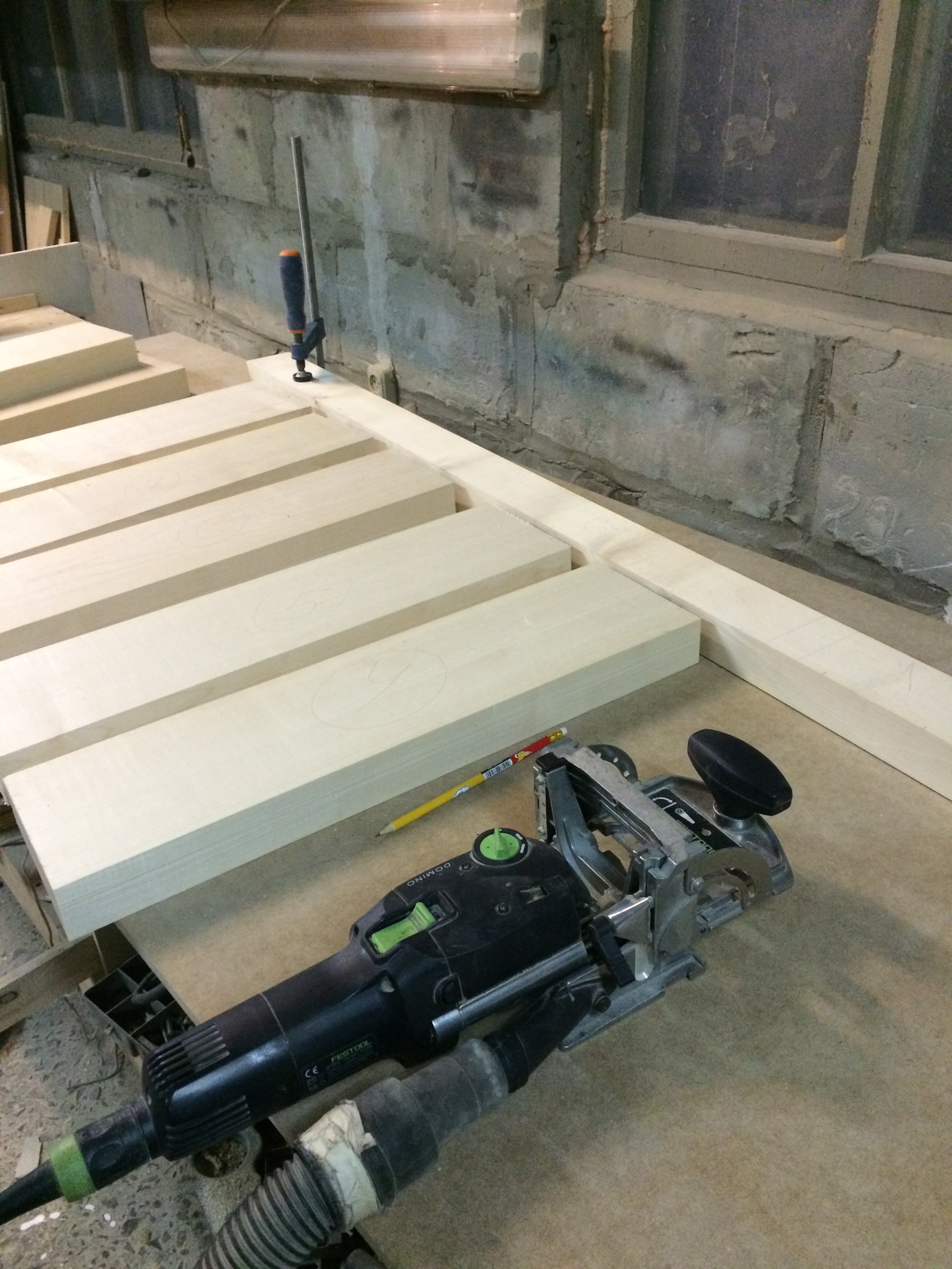

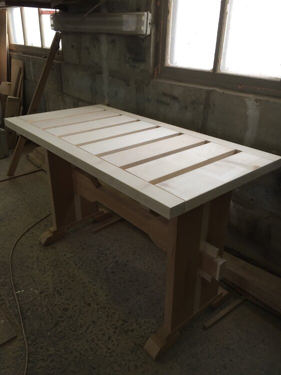

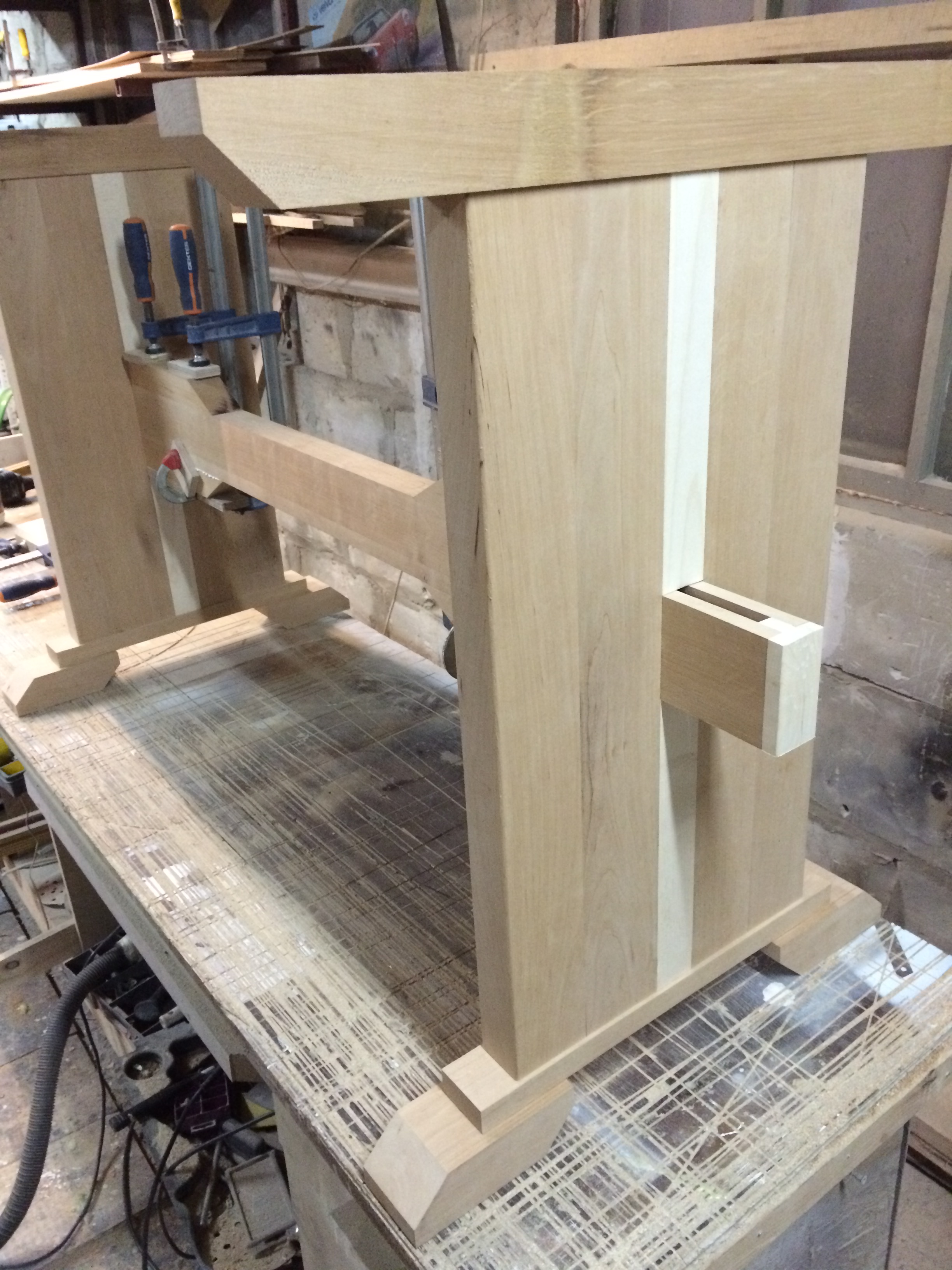

rul.32 Опубліковано: 8 березня 2016 Автор Поділитись Опубліковано: 8 березня 2016 Перебирая материал нашел пару досок клена и ольхи и решил сделать недостающий в мастерской мощный столик(верстачек) 7 Посилання на коментар Поділитися на інших сайтах More sharing options...

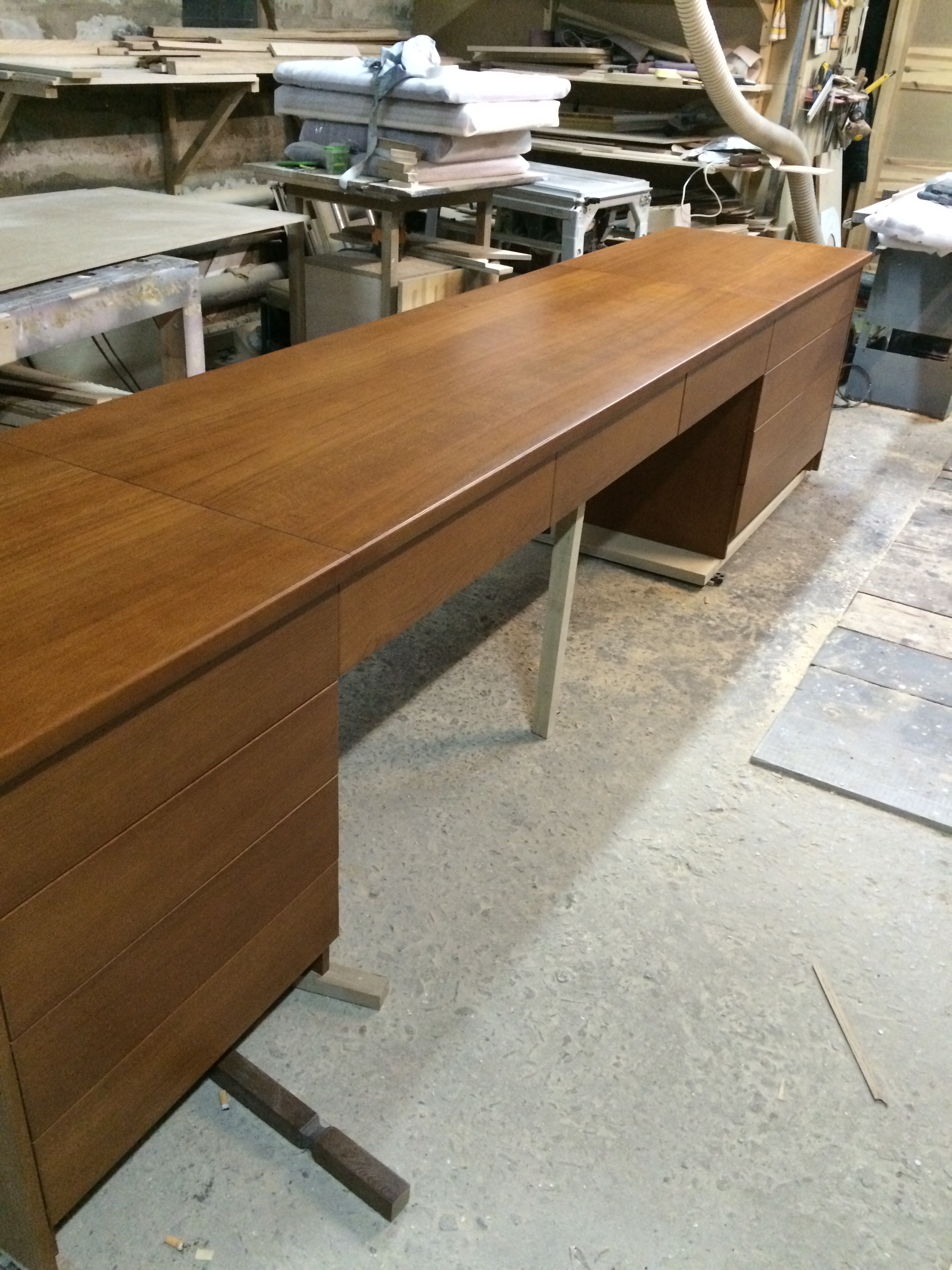

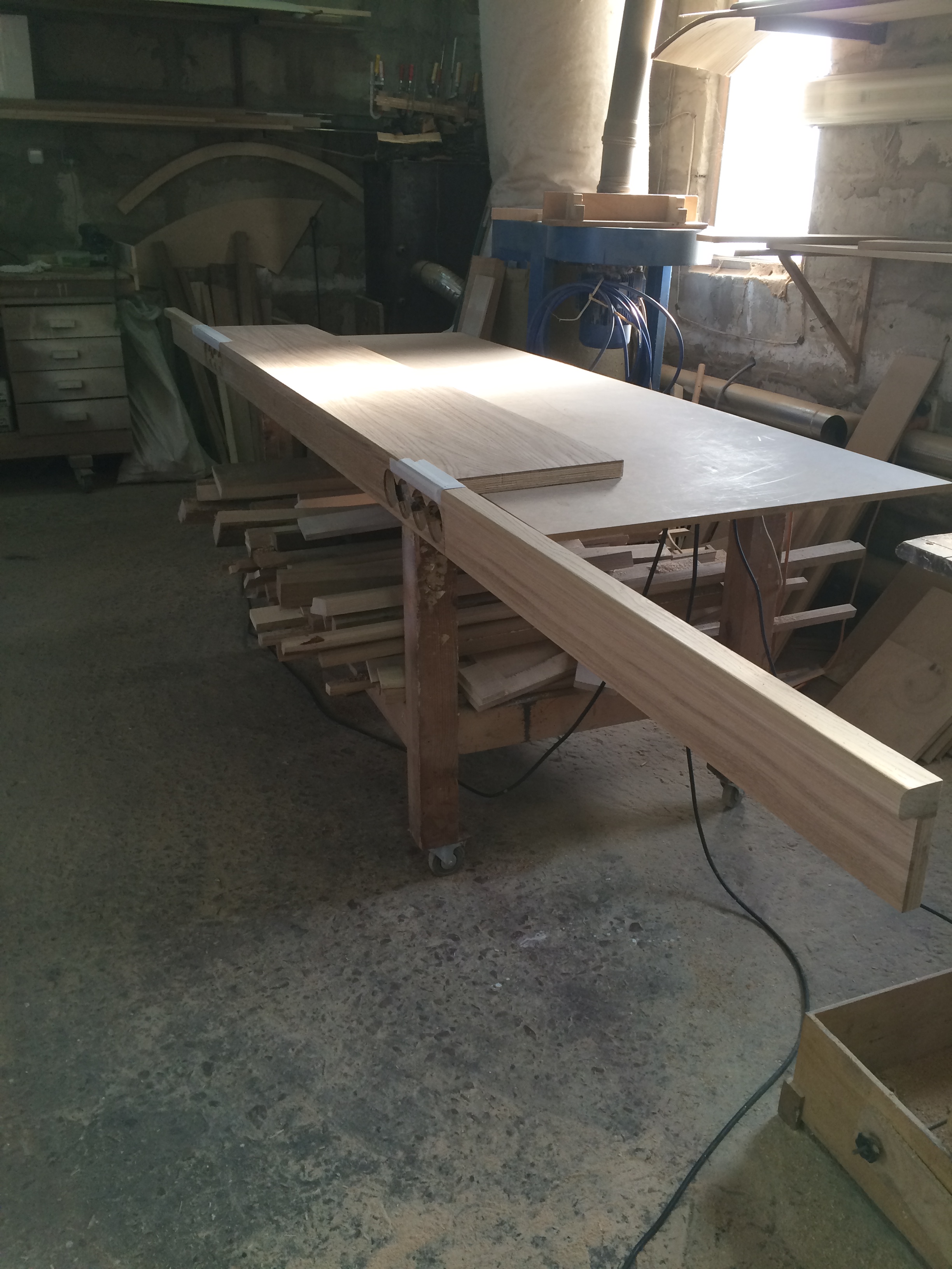

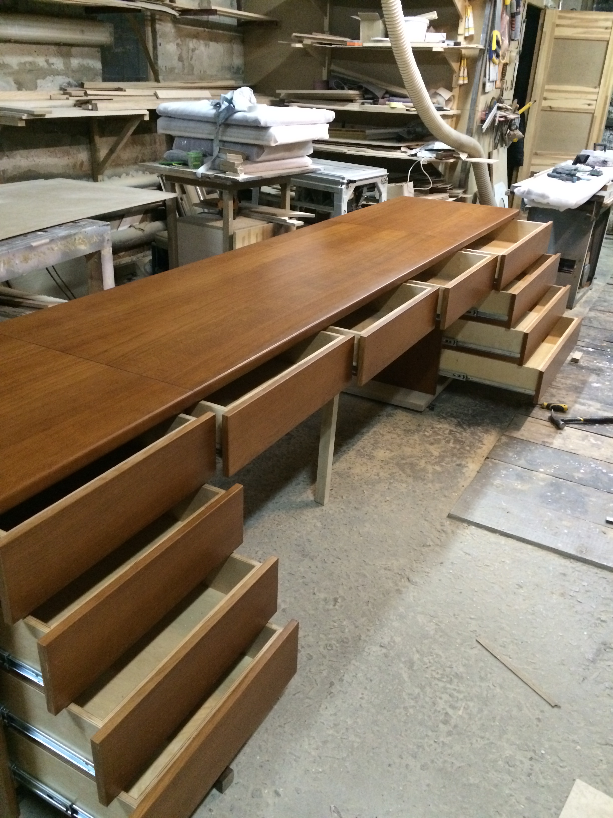

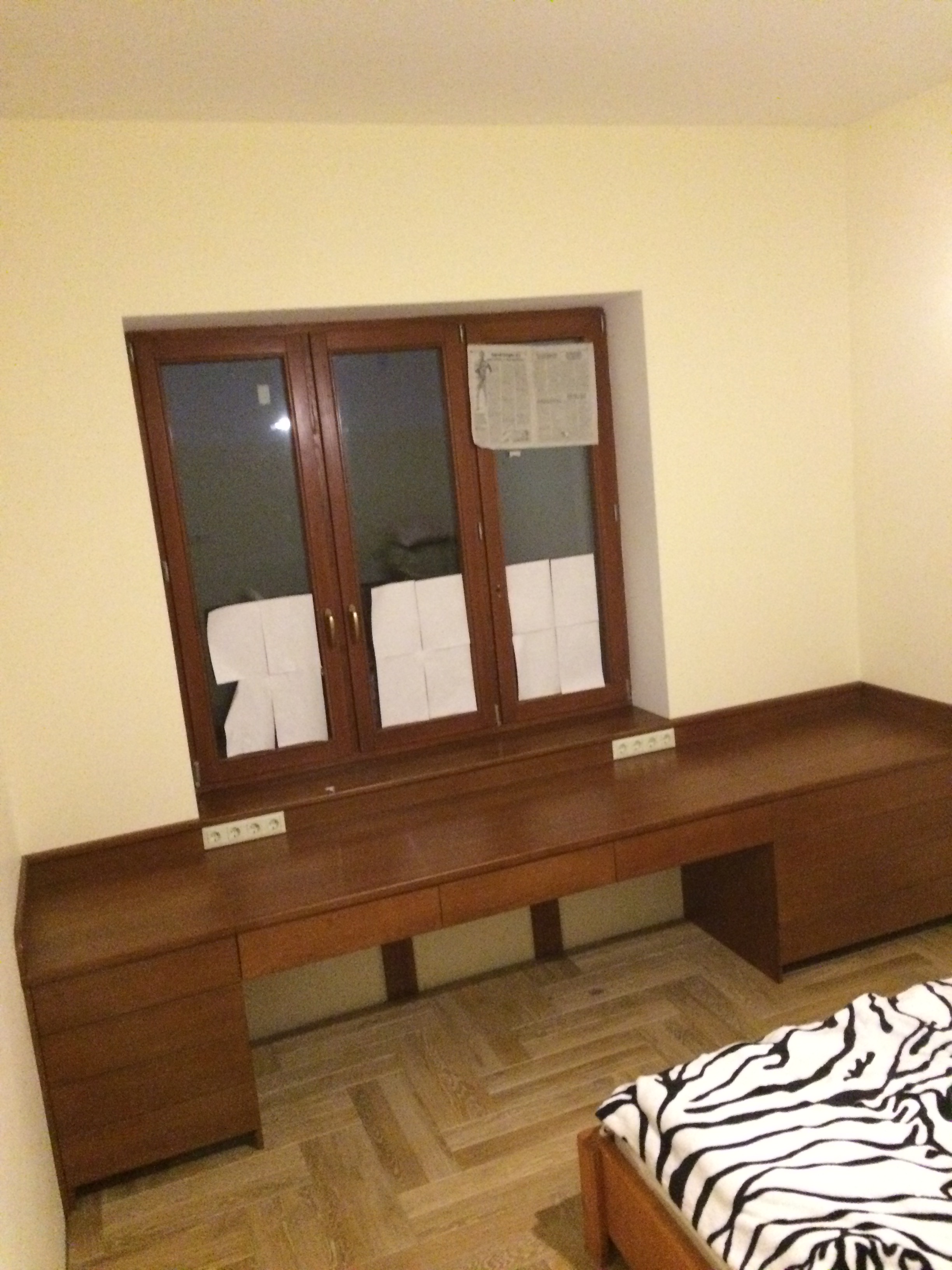

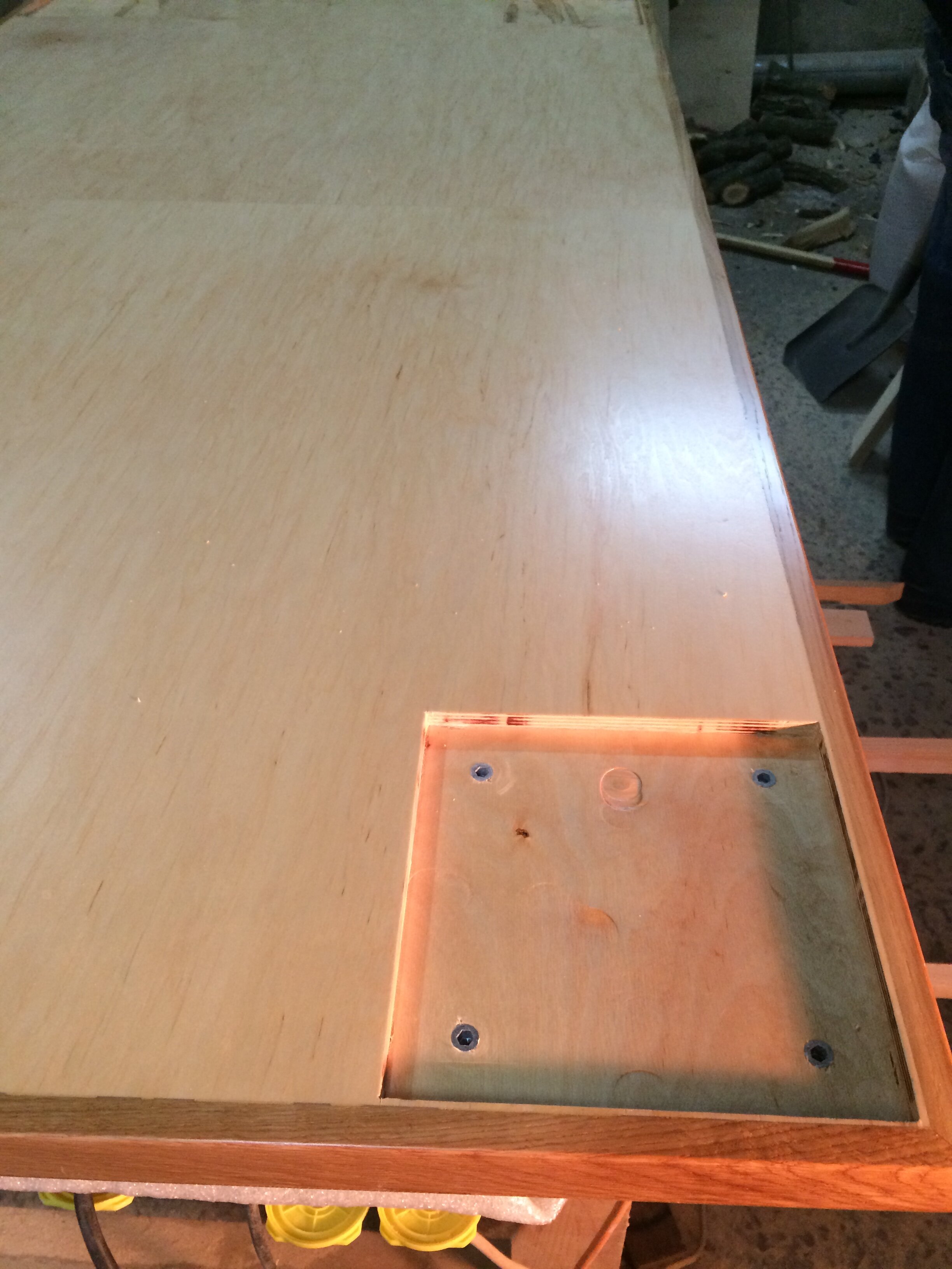

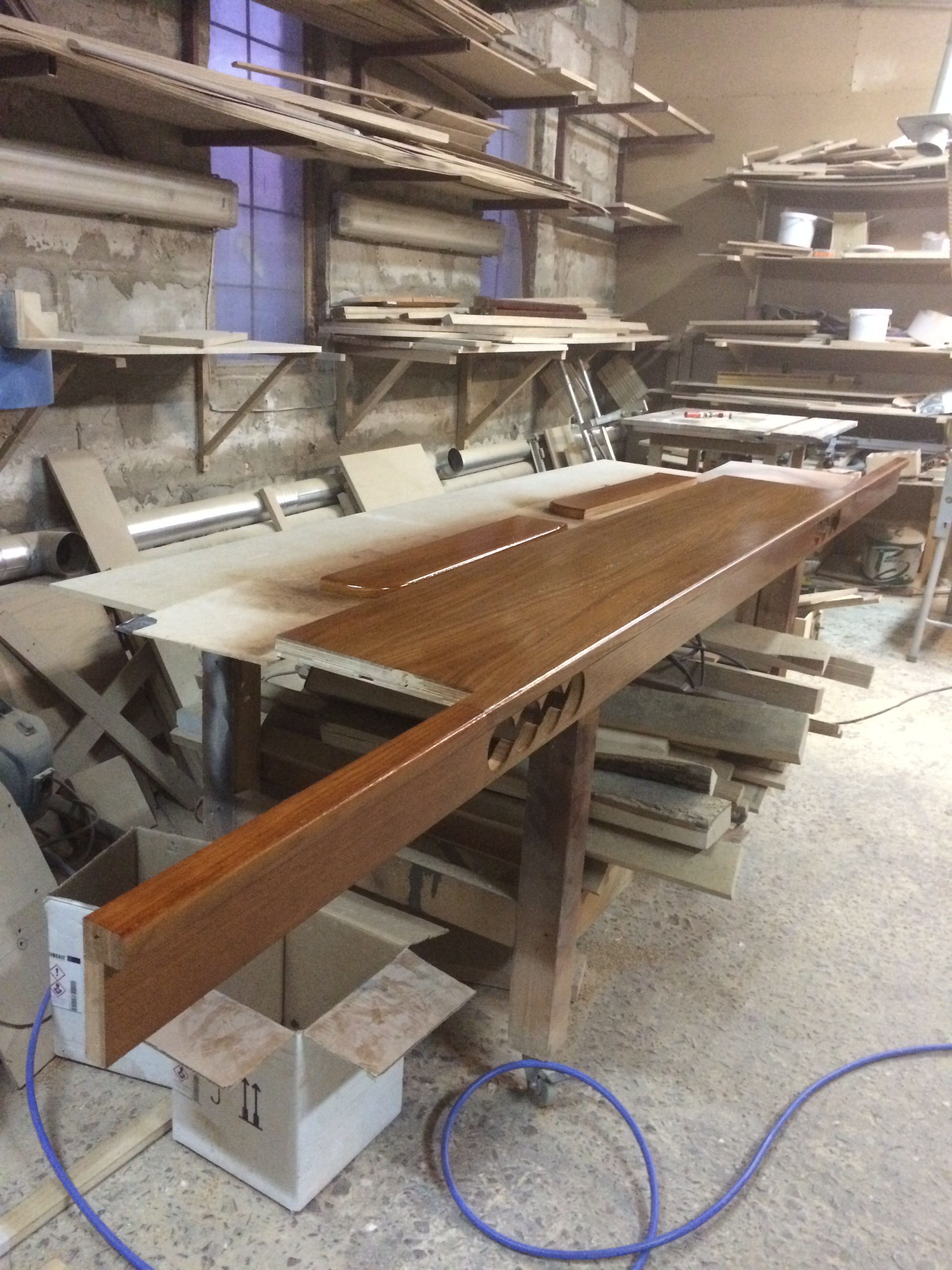

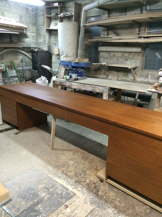

rul.32 Опубліковано: 10 березня 2016 Автор Поділитись Опубліковано: 10 березня 2016 Еще один необычный стол(в кабинет) Длина 3550 мм Ширина 720мм Высота 780мм 5 Посилання на коментар Поділитися на інших сайтах More sharing options...
jia Опубліковано: 14 березня 2016 Поділитись Опубліковано: 14 березня 2016 Еще один необычный стол(в кабинет) Длина 3550 мм Ширина 720мм Высота 780мм Такой шикарный стол и телескопы... ну прям орут как просятся направляйки скрытого монтаж Посилання на коментар Поділитися на інших сайтах More sharing options...

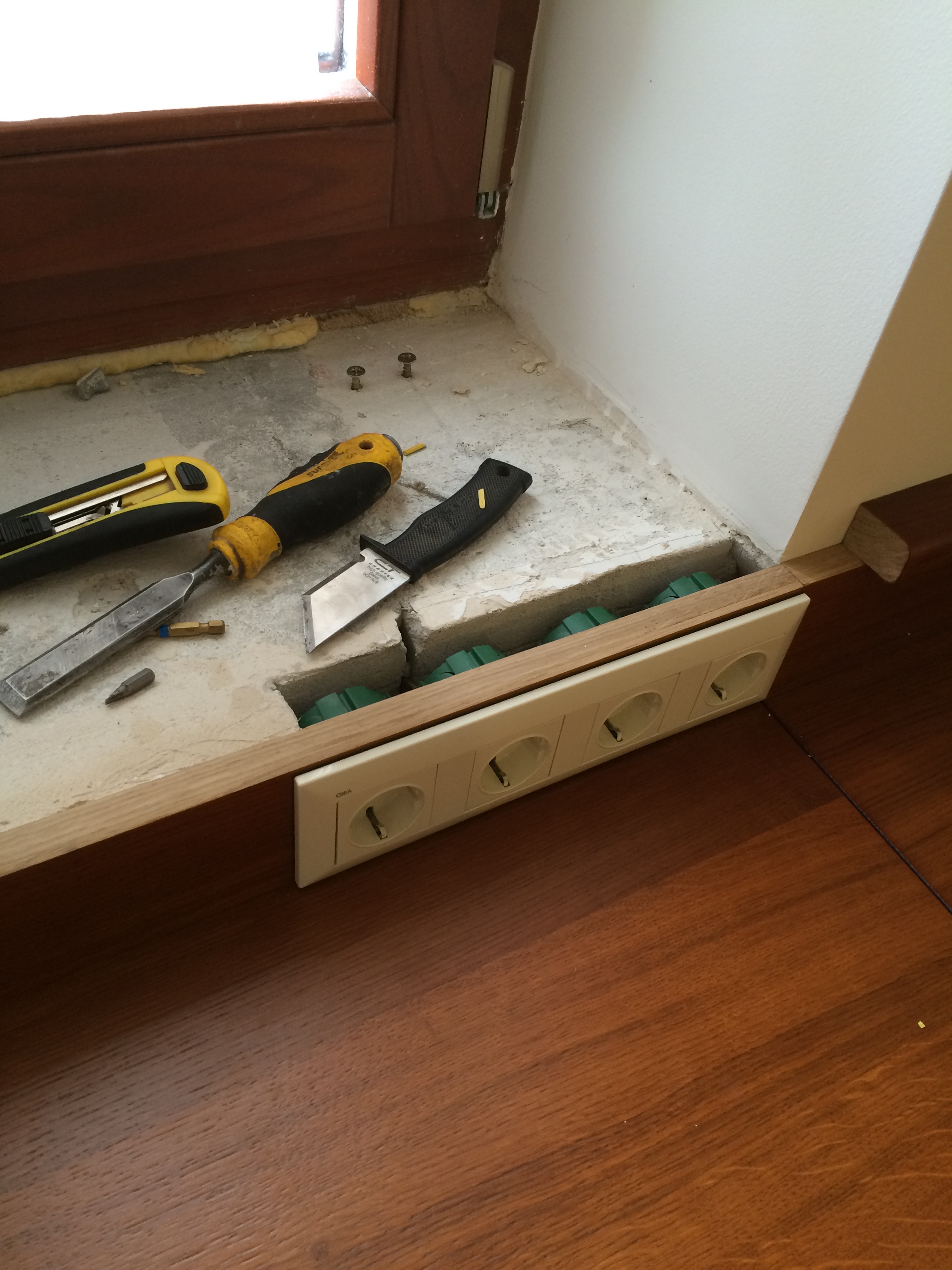

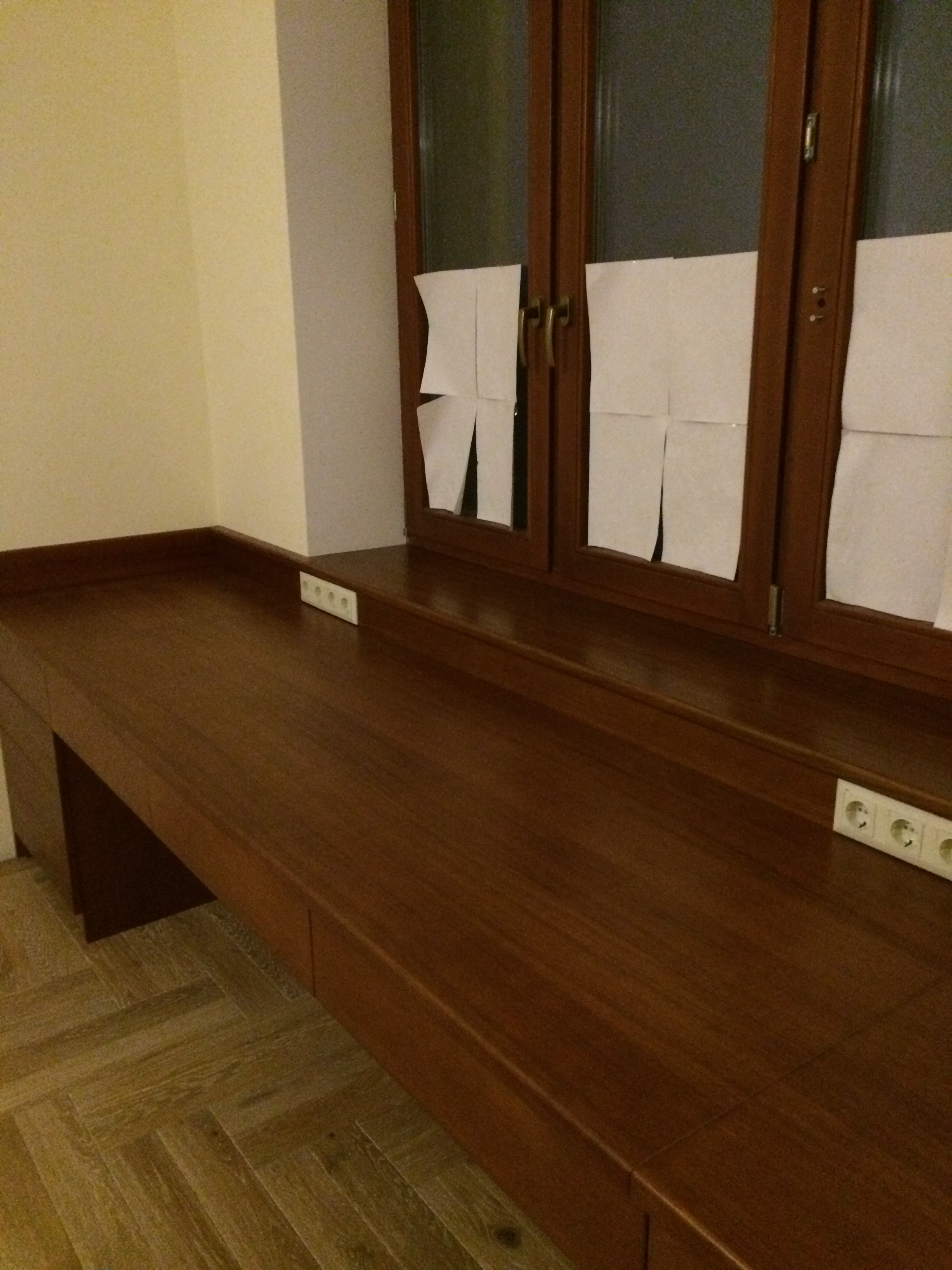

rul.32 Опубліковано: 17 березня 2016 Автор Поділитись Опубліковано: 17 березня 2016 Еще один необычный стол(в кабинет) Так как стол перекрывал все розетки,то было принято решение немного поменять дизайн.И вот что получилось 10 Посилання на коментар Поділитися на інших сайтах More sharing options...

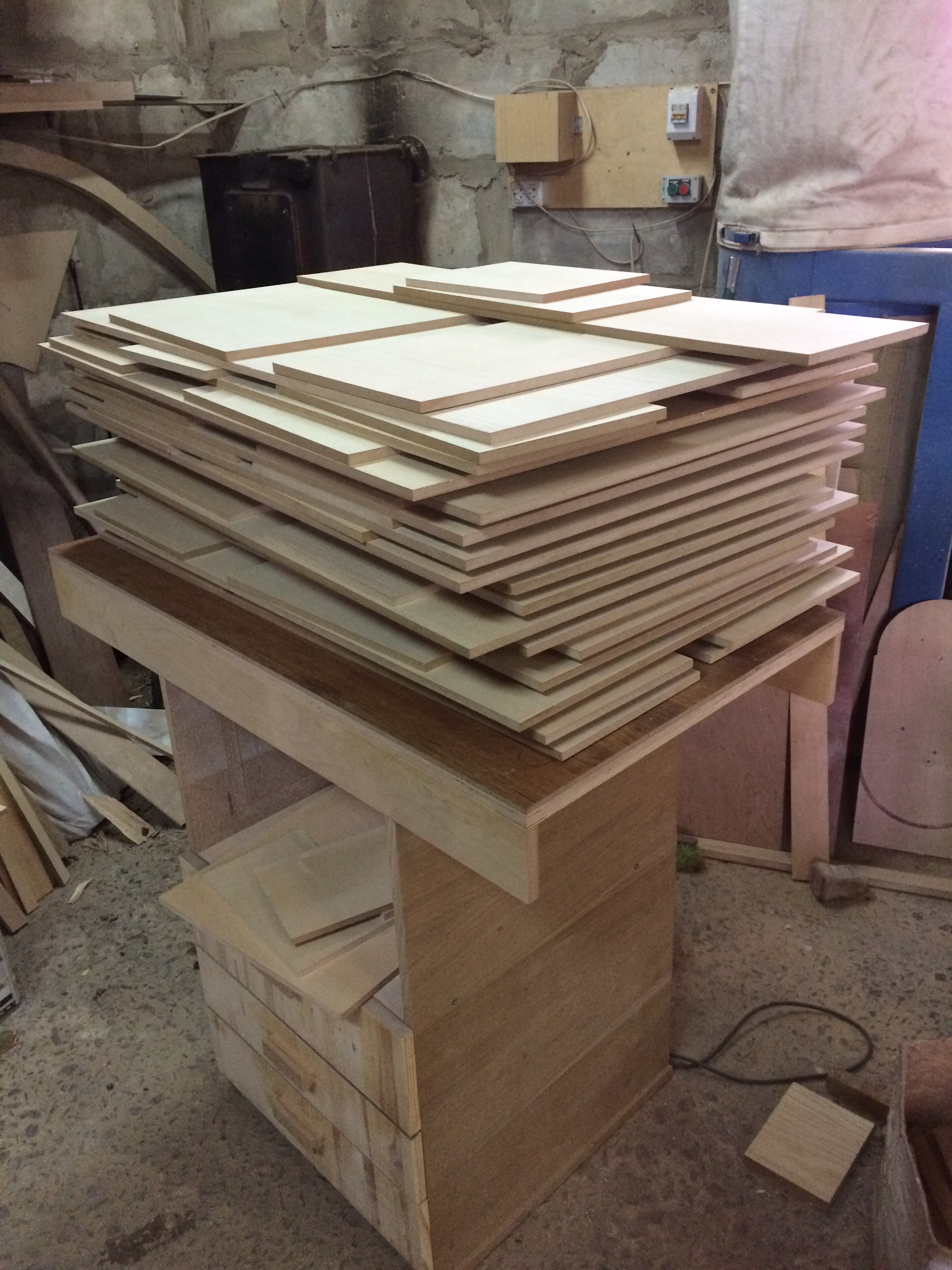

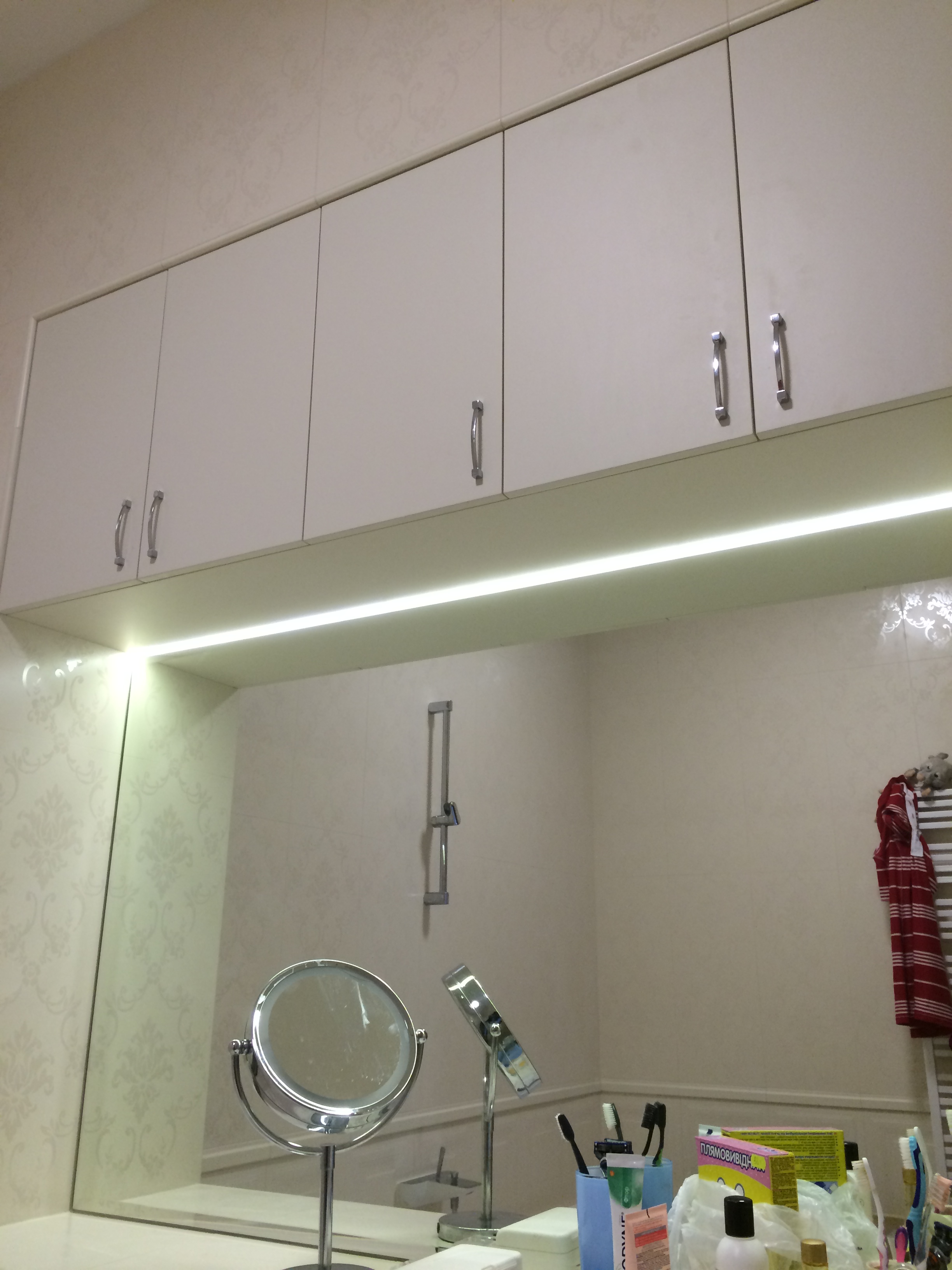

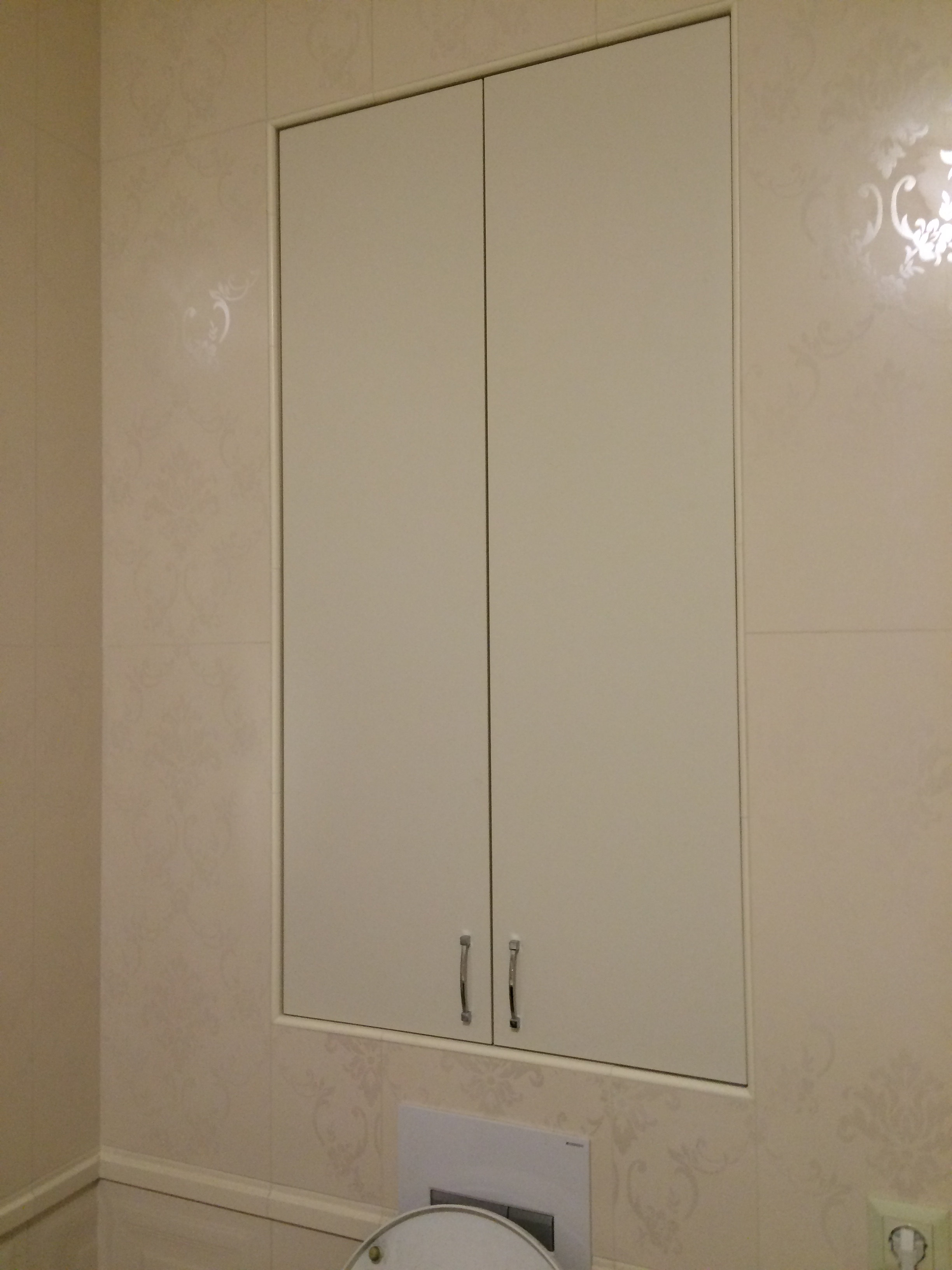

rul.32 Опубліковано: 19 березня 2016 Автор Поділитись Опубліковано: 19 березня 2016 Еще шкафчики в сан узел.Фанера фсф под эмалью в тон плитки. 4 Посилання на коментар Поділитися на інших сайтах More sharing options...

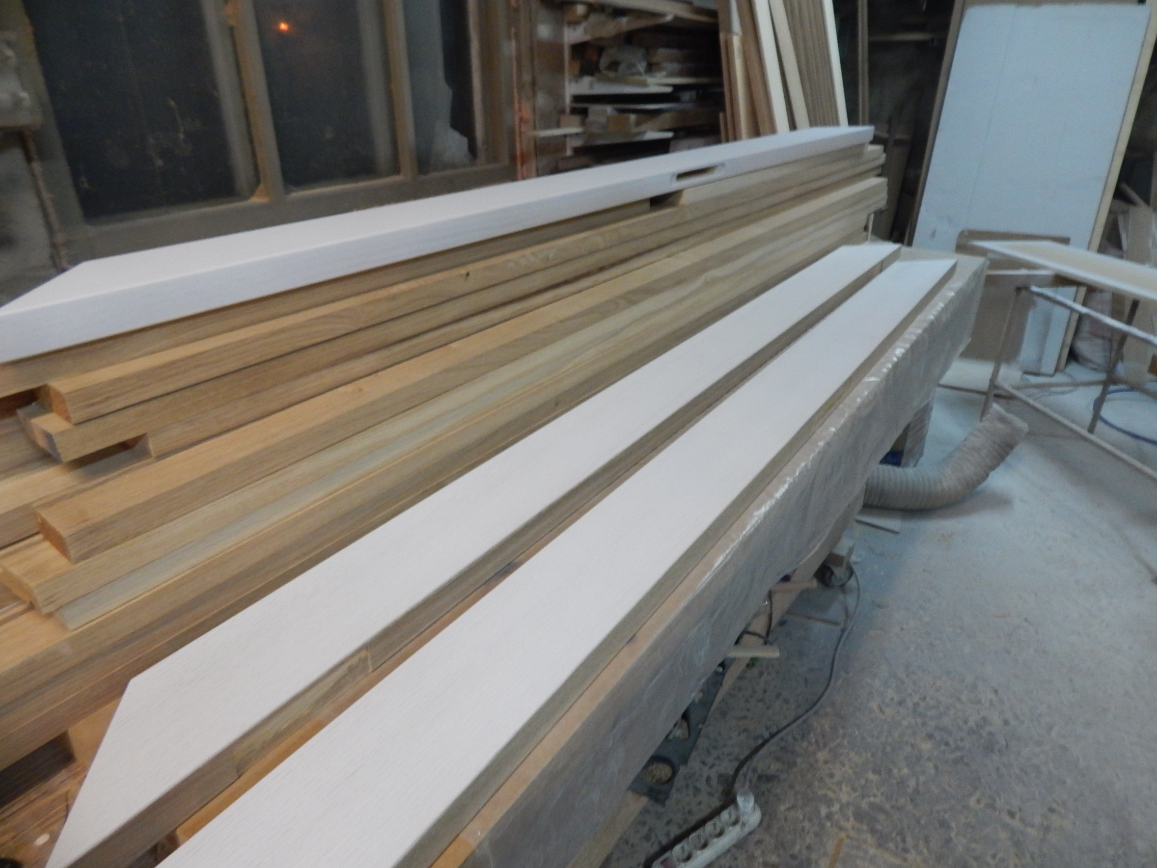

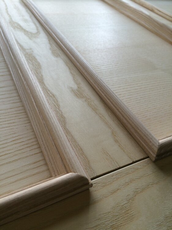

rul.32 Опубліковано: 13 квітня 2016 Автор Поділитись Опубліковано: 13 квітня 2016 К майским готовлю панели для стен 2 Посилання на коментар Поділитися на інших сайтах More sharing options...
