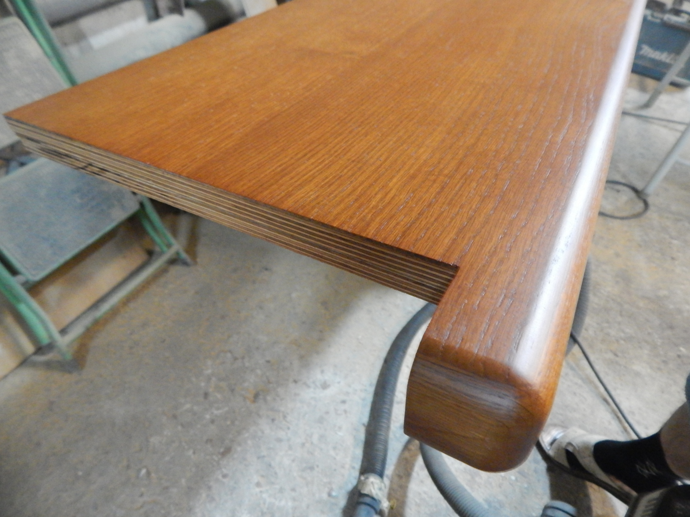

rul.32 Опубліковано: 13 вересня 2015 Автор Поділитись Опубліковано: 13 вересня 2015 Кистью и Валиком нормально нанести нитролак или полиуретан довольно проблематично.Хорошо наносятся кистью паркетники на водной основе Бона,Арборитек.Выкупите пару литров у паркетчиков,потому как все в большой таре. Разбавленный лак 1:10-первый раз слышу,скорей 10:1 или 10:2. Межслойная шлифовка зерном 240-320 Добавлено через 5 минут Планирую покрывать деревянные подоконники и некоторые элементы окна. Хочу сравнить технологии. Недавно закончил большой обьем подоконников(фанера 22мм+шпон дуба 2.5мм) получилось очень ничего.Красил бейцем и паркетным стойким к УФ полиакрилом.А окна я бы красил проверенными водниками Зобель,Гори,Адлер. 1 Посилання на коментар Поділитися на інших сайтах More sharing options...
rul.32 Опубліковано: 13 вересня 2015 Автор Поділитись Опубліковано: 13 вересня 2015 обьем подоконников(фанера 22мм+шпон дуба 2.5мм) www.stroimdom.com.ua/forum/attachment.php?attachmentid=460034&stc=1&d=1442145547 1 Посилання на коментар Поділитися на інших сайтах More sharing options...
viksel Опубліковано: 13 вересня 2015 Поділитись Опубліковано: 13 вересня 2015 Недавно закончил большой обьем подоконников(фанера 22мм+шпон дуба 2.5мм) получилось очень ничего.Красил бейцем и паркетным стойким к УФ полиакрилом.А окна я бы красил проверенными водниками Зобель,Гори,Адлер.Через свою скромность Руслан Николаевич упускает некоторые моменты:D.Я думаю что он не будет против если я выложу в его теме свои наблюдения 5 Посилання на коментар Поділитися на інших сайтах More sharing options...
DODG Опубліковано: 13 вересня 2015 Поділитись Опубліковано: 13 вересня 2015 Хорошо наносятся кистью паркетники на водной основе... Подоконники покрыты кистью? ;) Посилання на коментар Поділитися на інших сайтах More sharing options...
ValVal Опубліковано: 13 вересня 2015 Поділитись Опубліковано: 13 вересня 2015 Порядок действий следующий: 1. Грунтовка (разбавленный лак 1:10) 2. Легкая шлифовка понятого ворса 3. Морилка 4. два слоя лака (с межслоевой шлифовкой) я делаю вначале тонирование, а затем уже грунтовка и лакировка. на загрунтованной поверхности не получается хорошей тонировки. межслойная шлифовка - вручную 400 зерном. 1 Посилання на коментар Поділитися на інших сайтах More sharing options...
rul.32 Опубліковано: 13 вересня 2015 Автор Поділитись Опубліковано: 13 вересня 2015 Подоконники покрыты кистью? ;) Да ,если память не изменяет,стоит КИСТЬ в районе 400 евро :D Добавлено через 32 минуты на загрунтованной поверхности не получается хорошей тонировки. Очень спорно.По твердым породам грунтовать перед тонировкой совсем не обязательно,а вот по мягким очень часто.Все зависит от того какой результат необходимо получить,ведь способов нанесения (даже одним и тем же инструментом)много. 3 Посилання на коментар Поділитися на інших сайтах More sharing options...

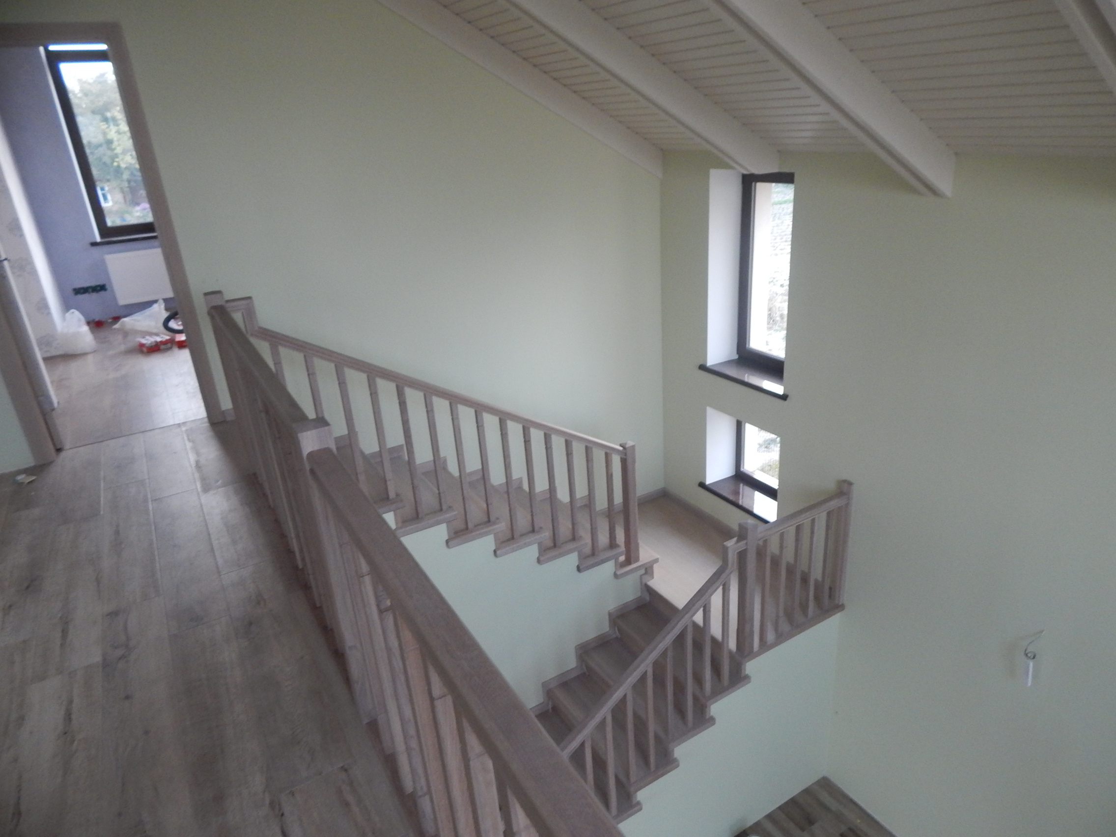

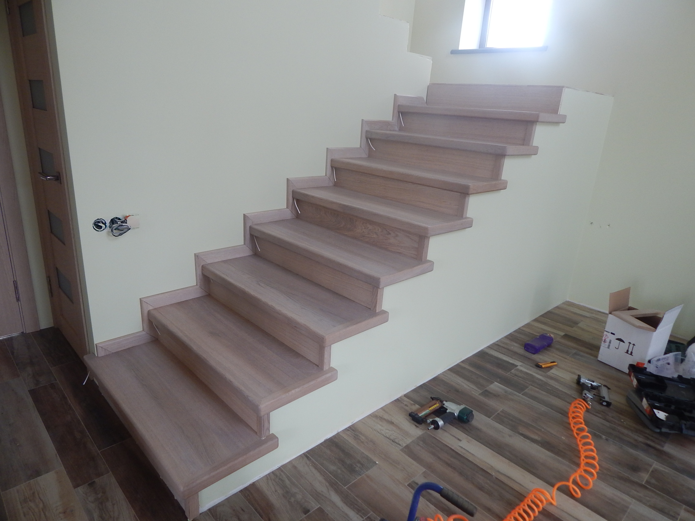

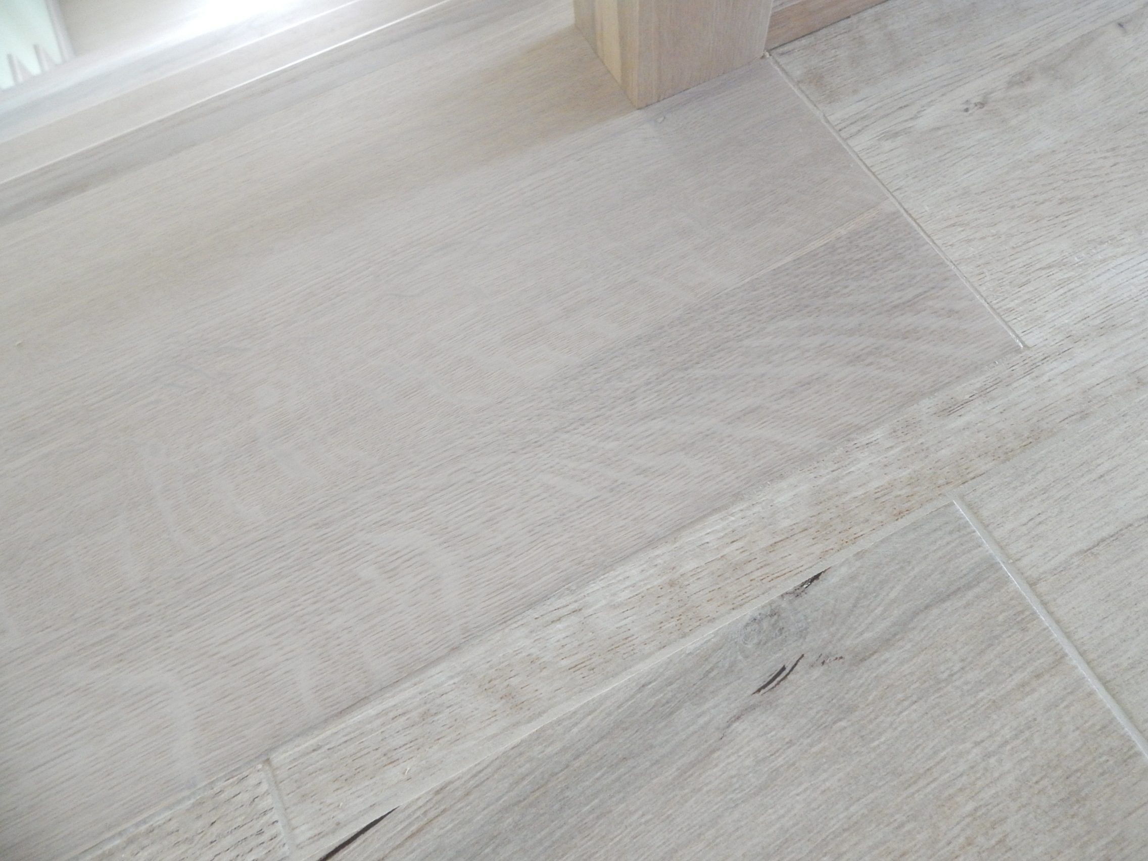

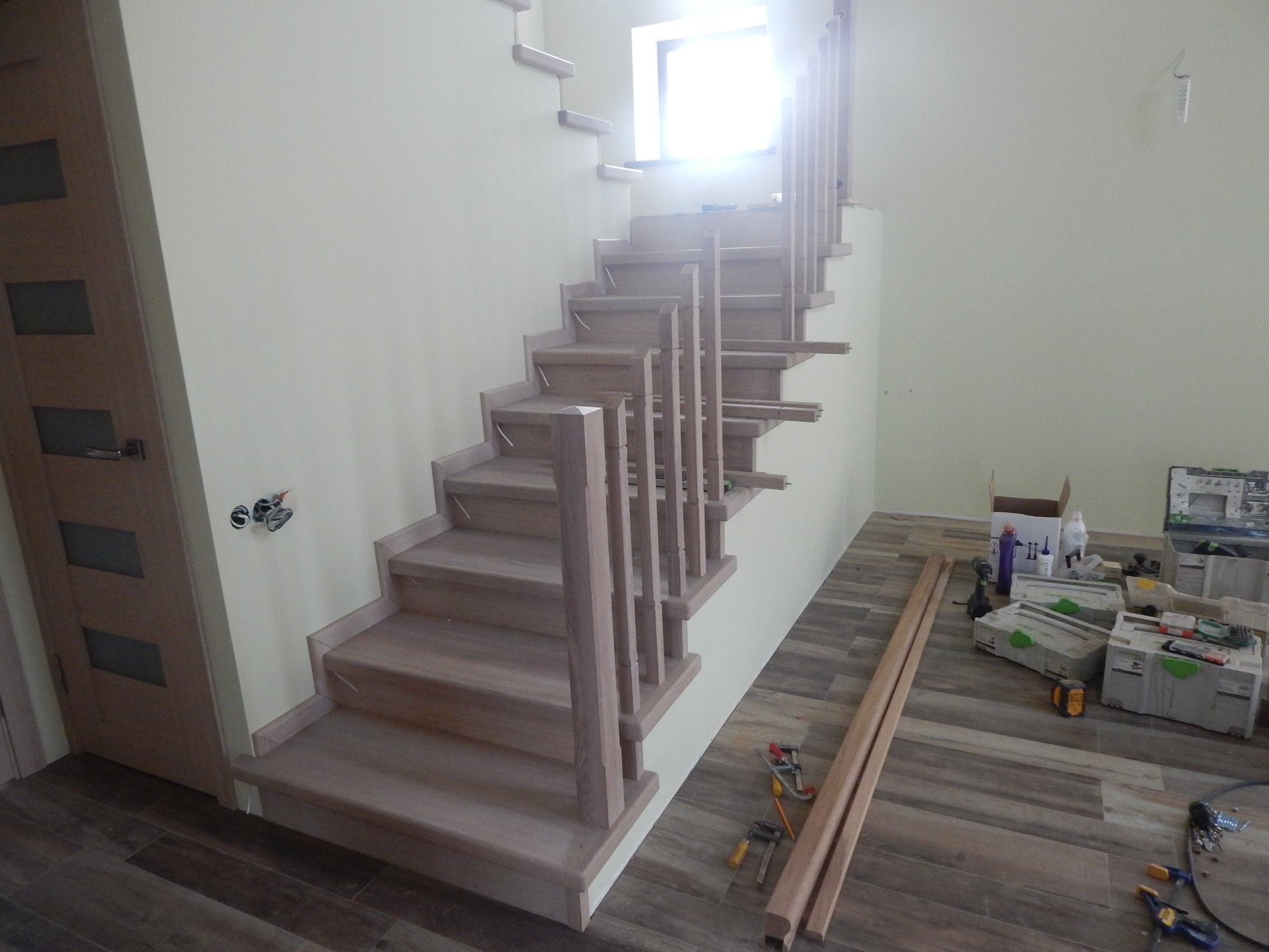

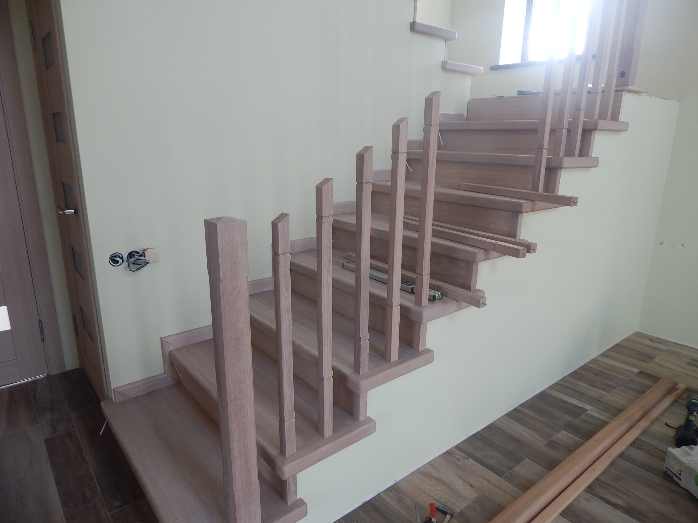

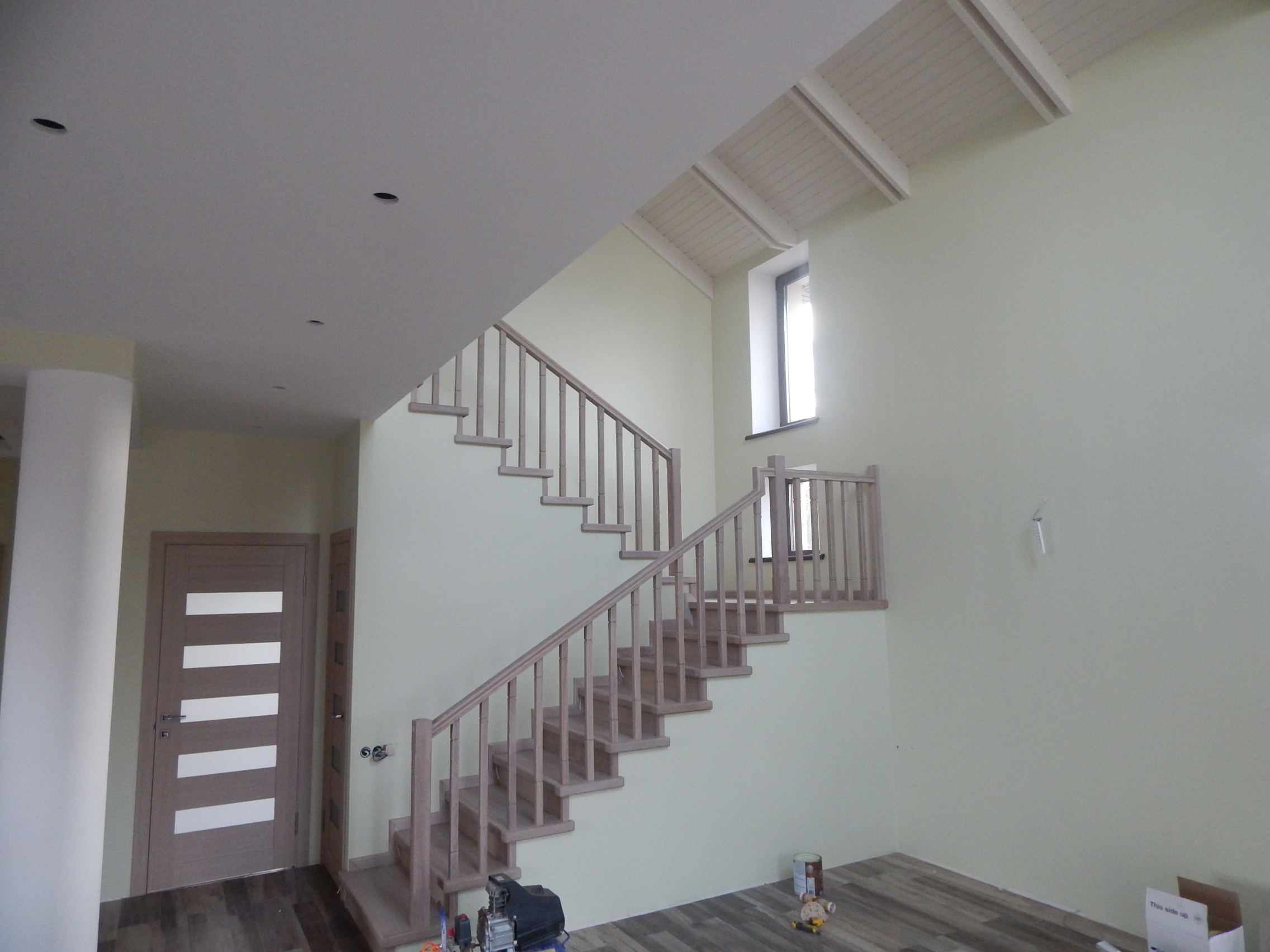

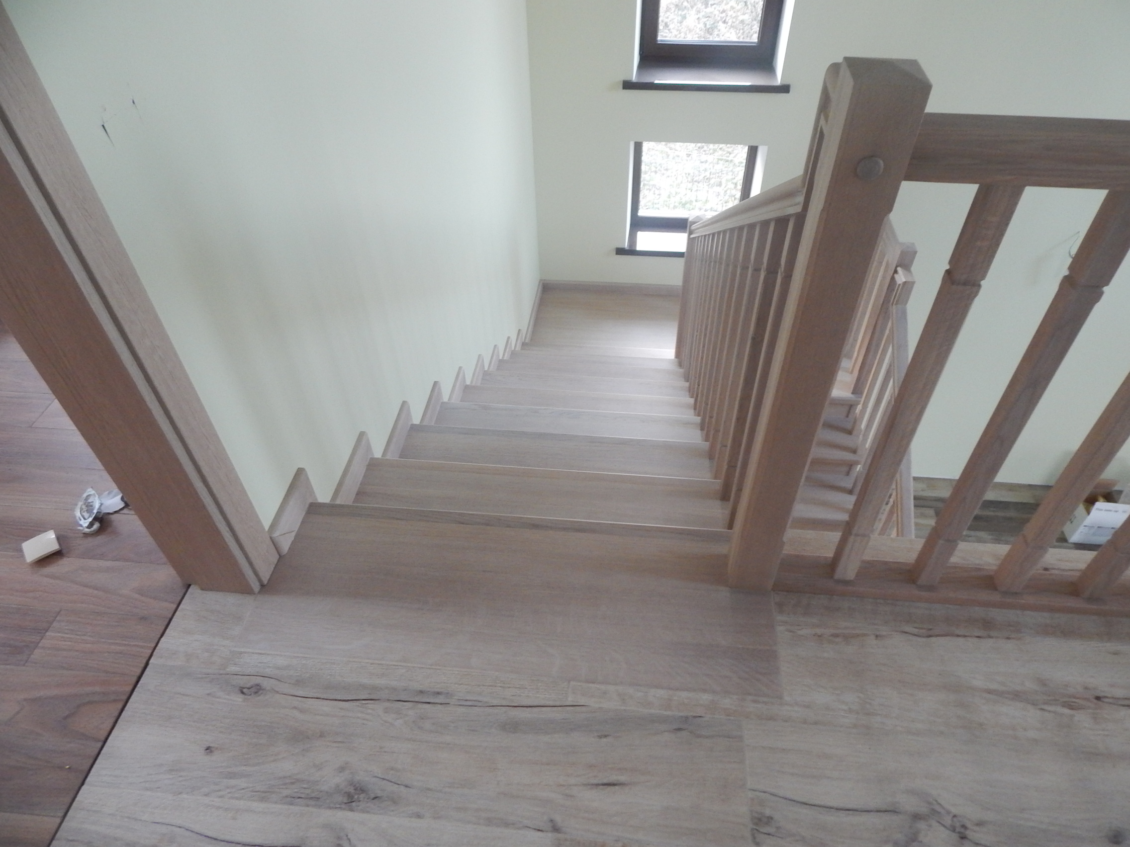

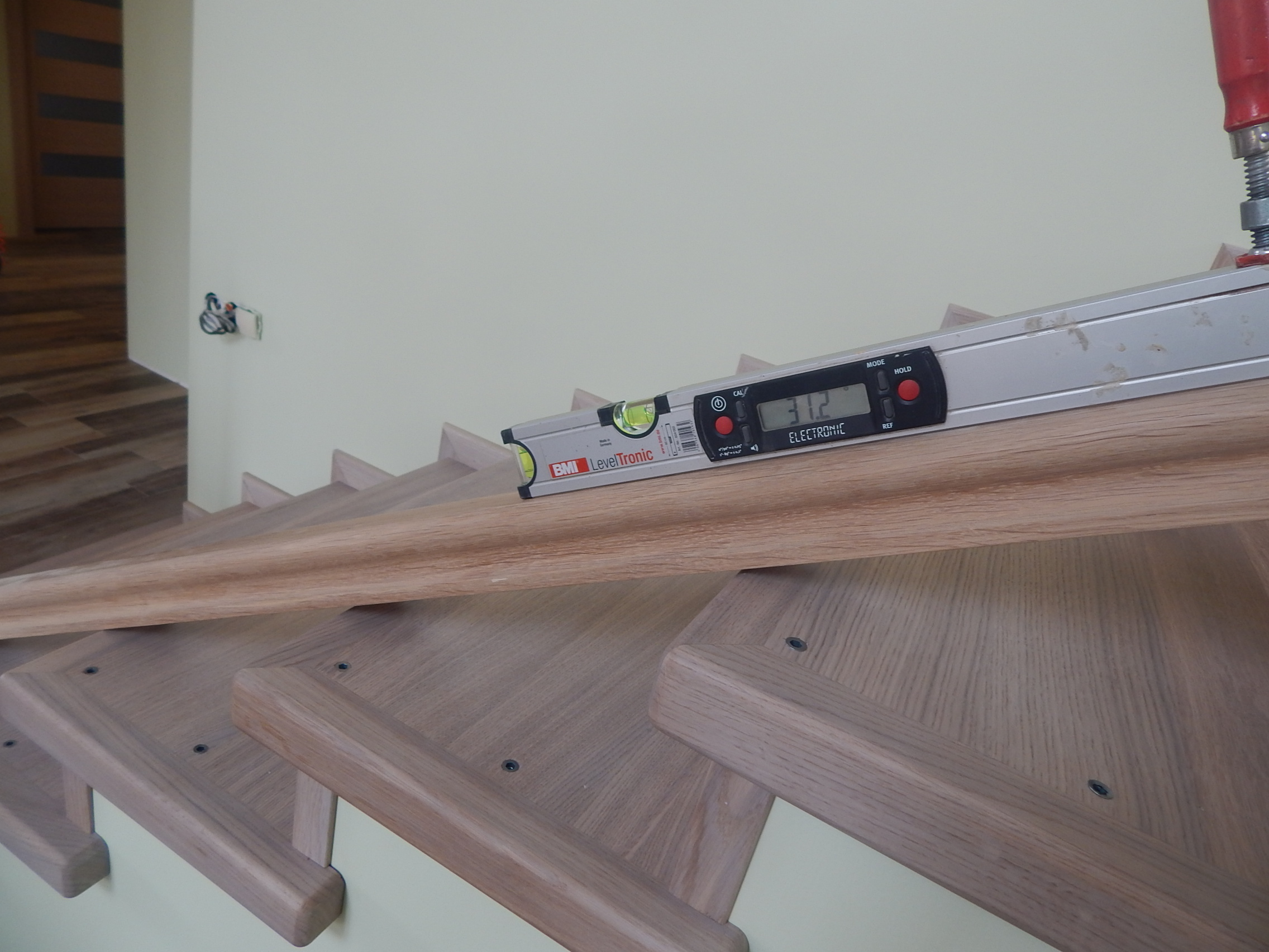

rul.32 Опубліковано: 21 жовтня 2015 Автор Поділитись Опубліковано: 21 жовтня 2015 Вот и еще одна совместная работа с отличным Мастером,нашим форумчанином viksel(в миру Орест Иванович).Лестница сделана из массива дуба и покрашена интересным способом.www.stroimdom.com.ua/forum/attachment.php?attachmentid=467451&stc=1&d=1445458907http://www.stroimdom.com.ua/forum/attachment.php?attachmentid=467452&stc=1&d=1445458907http://www.stroimdom.com.ua/forum/attachment.php?attachmentid=467453&stc=1&d=1445458907http://www.stroimdom.com.ua/forum/attachment.php?attachmentid=467454&stc=1&d=1445458907http://www.stroimdom.com.ua/forum/attachment.php?attachmentid=467455&stc=1&d=1445458907http://www.stroimdom.com.ua/forum/attachment.php?attachmentid=467456&stc=1&d=1445458907http://www.stroimdom.com.ua/forum/attachment.php?attachmentid=467457&stc=1&d=1445458907http://www.stroimdom.com.ua/forum/attachment.php?attachmentid=467458&stc=1&d=1445458907http://www.stroimdom.com.ua/forum/attachment.php?attachmentid=467459&stc=1&d=1445458907 11 Посилання на коментар Поділитися на інших сайтах More sharing options...
viksel Опубліковано: 21 жовтня 2015 Поділитись Опубліковано: 21 жовтня 2015 Вот и еще одна совместная работа с отличным Мастером,нашим форумчанином viksel(в миру Орест Иванович).Лестница сделана из массива дуба и покрашена интересным способом. Можна и без "Иванович":oops:...а покраска да,действительно интерестная,помотала нервы:D,у нас вообще в этом году много интерестных лестниц,так дальше пойдет то гидозепамом надо запастись. Посилання на коментар Поділитися на інших сайтах More sharing options...
rul.32 Опубліковано: 21 жовтня 2015 Автор Поділитись Опубліковано: 21 жовтня 2015 Можна и без "Иванович" Добре,пане Орест.Дякую за співпрацю . 1 Посилання на коментар Поділитися на інших сайтах More sharing options...
viksel Опубліковано: 21 жовтня 2015 Поділитись Опубліковано: 21 жовтня 2015 совместная работа Еще хочу сказать что в данная лестница изготовлена полностью из массива дуба по желанию заказчика,но так как цельные ступени не совсем подходят для бетонных лестниц то пришлось "поизвращатся"с выклейкой самого щита для ступеней.Делянки подбирались очень скрупулезно и долго,нужно было эстетику "подружить" с практичностью что иногда сделать очень нелегко тем более в такой покраске. 2 Посилання на коментар Поділитися на інших сайтах More sharing options...
DODG Опубліковано: 22 жовтня 2015 Поділитись Опубліковано: 22 жовтня 2015 Поки ще ніхто не відповів, скажу просто — молодці, так тримать! 3 Посилання на коментар Поділитися на інших сайтах More sharing options...
Учик Опубліковано: 22 жовтня 2015 Поділитись Опубліковано: 22 жовтня 2015 Можна и без "Иванович":oops:...а покраска да,действительно интерестная,помотала нервы:D,у нас вообще в этом году много интерестных лестниц,так дальше пойдет то гидозепамом надо запастись. Тю! Я думал Вам понравилось! А вы оказывается нервничали. Чего спрашивается? :D Спасибо Вам двоим огромное. За мастерство, за приложенный труд. И отдельно за порядочность! И за полученный результат. Получилось всё на высоте. То чего и ожидал заказчик. 3 Посилання на коментар Поділитися на інших сайтах More sharing options...
viksel Опубліковано: 22 жовтня 2015 Поділитись Опубліковано: 22 жовтня 2015 (змінено) Тю! Я думал Вам понравилось! А вы оказывается нервничали. Дмитрий,это мы сначала нервничали а потом нам понравилось:D.Жизнь столяра вся на нервах,особенно когда делаешь что то новое,...или клеишь клеем у которого время схватывания 5 минут:D Змінено 22 жовтня 2015 користувачем viksel 1 Посилання на коментар Поділитися на інших сайтах More sharing options...
rul.32 Опубліковано: 22 жовтня 2015 Автор Поділитись Опубліковано: 22 жовтня 2015 Тю! Я думал Вам понравилось! А вы оказывается нервничали. Чего спрашивается? :D Спасибо Вам двоим огромное. За мастерство, за приложенный труд. И отдельно за порядочность! И за полученный результат. Получилось всё на высоте. То чего и ожидал заказчик. И Вам спасибо за интересный проект,понимание и быстрое решение всех возникающих вопросов. P.S Отдельная просьба,фотку после работы электрика. 1 Посилання на коментар Поділитися на інших сайтах More sharing options...
nik_on_off Опубліковано: 22 жовтня 2015 Поділитись Опубліковано: 22 жовтня 2015 Судя по фото ступени с подсветкой. Под светодиодную ленту сделан паз возле подступёнка? з.ы. Парни, золотые у вас руки! Посилання на коментар Поділитися на інших сайтах More sharing options...
rul.32 Опубліковано: 22 жовтня 2015 Автор Поділитись Опубліковано: 22 жовтня 2015 (змінено) Судя по фото ступени с подсветкой. Под светодиодную ленту сделан паз возле подступёнка? з.ы. Парни, золотые у вас руки! Да, паз сделан, только не под ленту, а под светильник(короб) в который ставится лента. Змінено 22 жовтня 2015 користувачем rul.32 1 Посилання на коментар Поділитися на інших сайтах More sharing options...

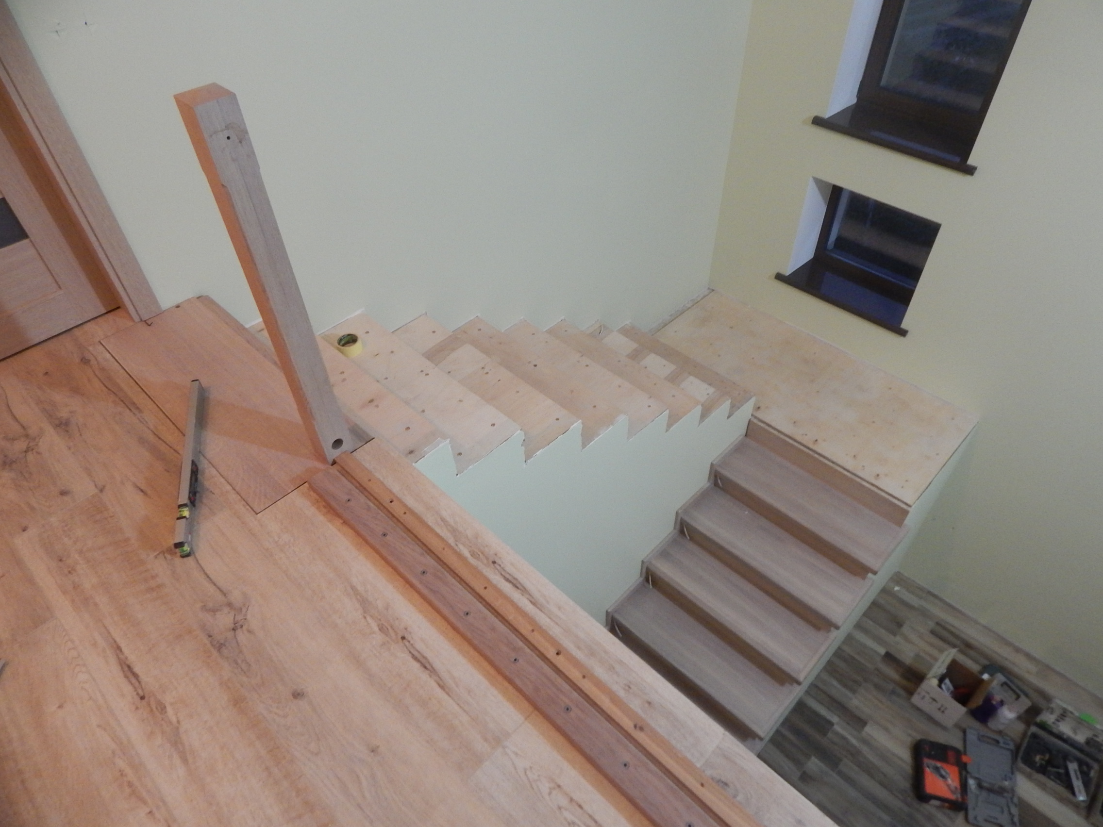

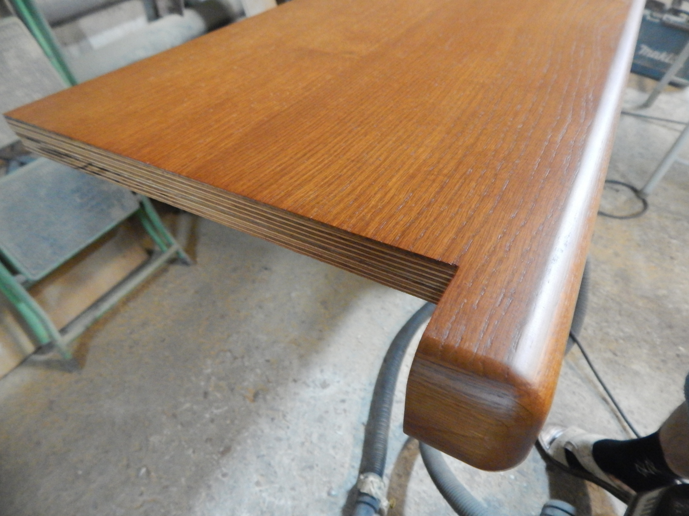

trik Опубліковано: 23 жовтня 2015 Поділитись Опубліковано: 23 жовтня 2015 Лестница сделана из массива дуба и покрашена интересным способом. А каким образом крепится ступень к фанере? Посилання на коментар Поділитися на інших сайтах More sharing options...
rul.32 Опубліковано: 23 жовтня 2015 Автор Поділитись Опубліковано: 23 жовтня 2015 А каким образом крепится ступень к фанере? Клеится.При необходимости прикручивается саморезом под балясиной и сапожком. 1 Посилання на коментар Поділитися на інших сайтах More sharing options...
trik Опубліковано: 26 жовтня 2015 Поділитись Опубліковано: 26 жовтня 2015 Клеится.При необходимости прикручивается саморезом под балясиной и сапожком. А какой клей? А что если шпунты выпустить из фанеры? У меня ступень из массива дуба толщина 7см, так что есть куда засверлиться, а балясин не будет. Посилання на коментар Поділитися на інших сайтах More sharing options...
rul.32 Опубліковано: 26 жовтня 2015 Автор Поділитись Опубліковано: 26 жовтня 2015 А какой клей? А что если шпунты выпустить из фанеры? У меня ступень из массива дуба толщина 7см, так что есть куда засверлиться, а балясин не будет. Клея разные.Чаще всего полиуретановые. Шкант или домино и я ставлю для позиционирования,но для крепления этого мало.Клеить к фанере нужно обязательно иначе у Вас не получится необходимой прочности и чувства уверености под ногами при малейших движениях ступени. 1 Посилання на коментар Поділитися на інших сайтах More sharing options...
trik Опубліковано: 26 жовтня 2015 Поділитись Опубліковано: 26 жовтня 2015 Клея разные.Чаще всего полиуретановые. Шкант или домино и я ставлю для позиционирования,но для крепления этого мало.Клеить к фанере нужно обязательно иначе у Вас не получится необходимой прочности и чувства уверености под ногами при малейших движениях ступени. Можно узнать конкретную марку клея средней ценовой категории который вы используете? Можно в личку. А какой толщины фанера идет на обшивку? Посилання на коментар Поділитися на інших сайтах More sharing options...
rul.32 Опубліковано: 26 жовтня 2015 Автор Поділитись Опубліковано: 26 жовтня 2015 Можно узнать конкретную марку клея средней ценовой категории который вы используете? Можно в личку. А какой толщины фанера идет на обшивку? Клей Kleiberit 501 или 569.Фанера ФСФ 10-12мм. 1 Посилання на коментар Поділитися на інших сайтах More sharing options...
