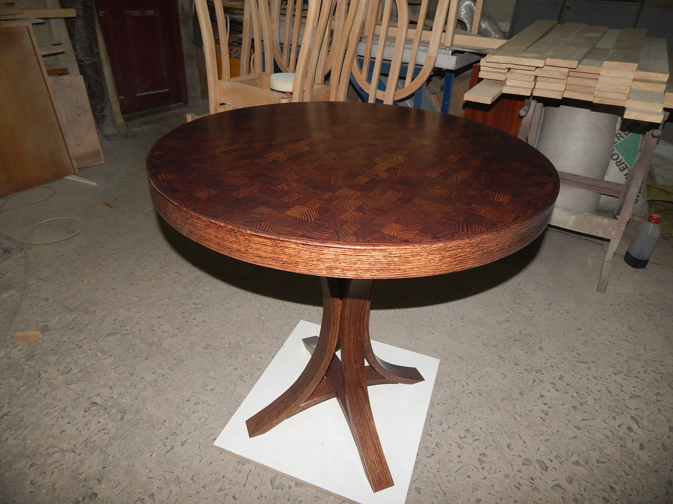

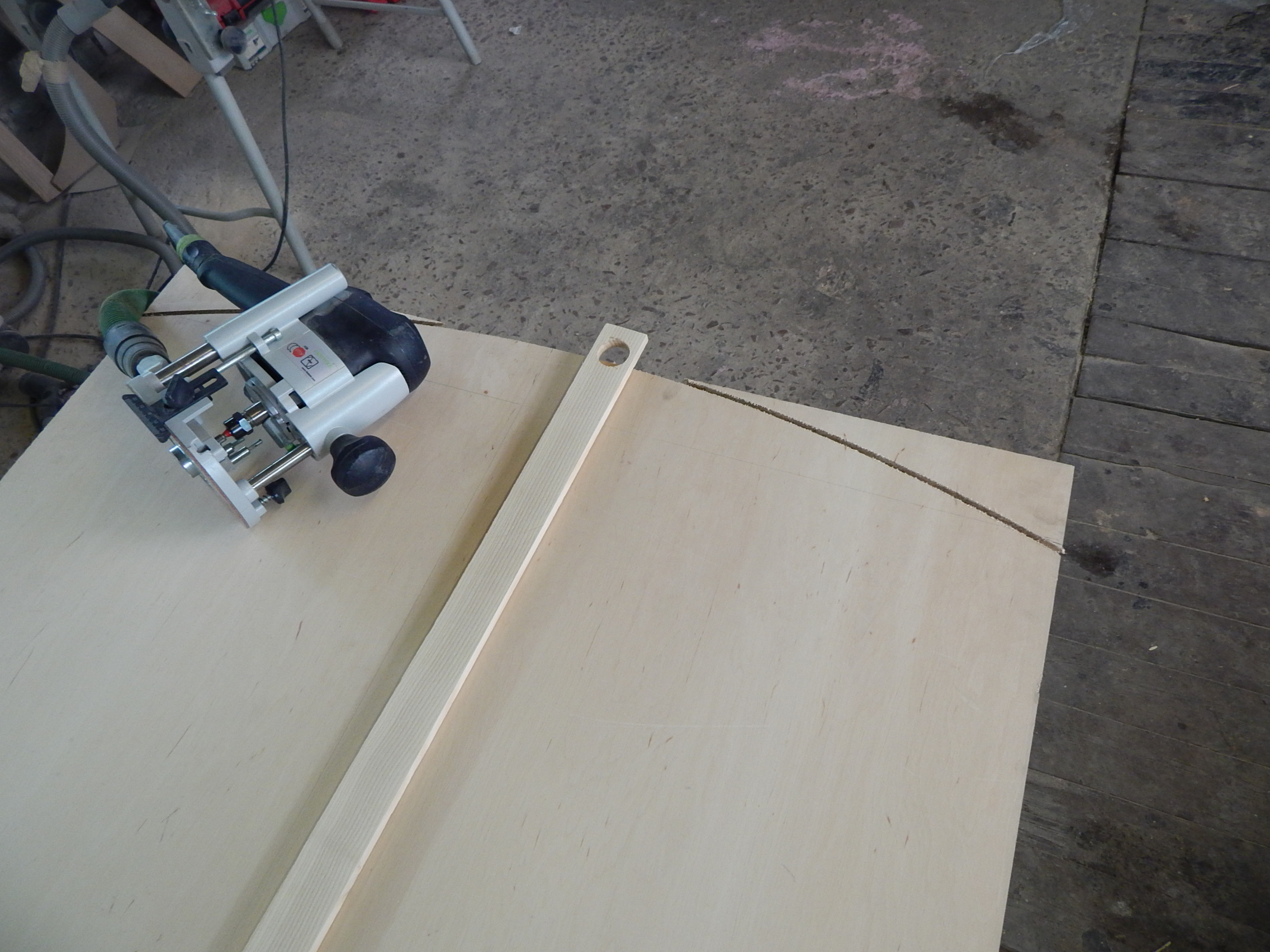

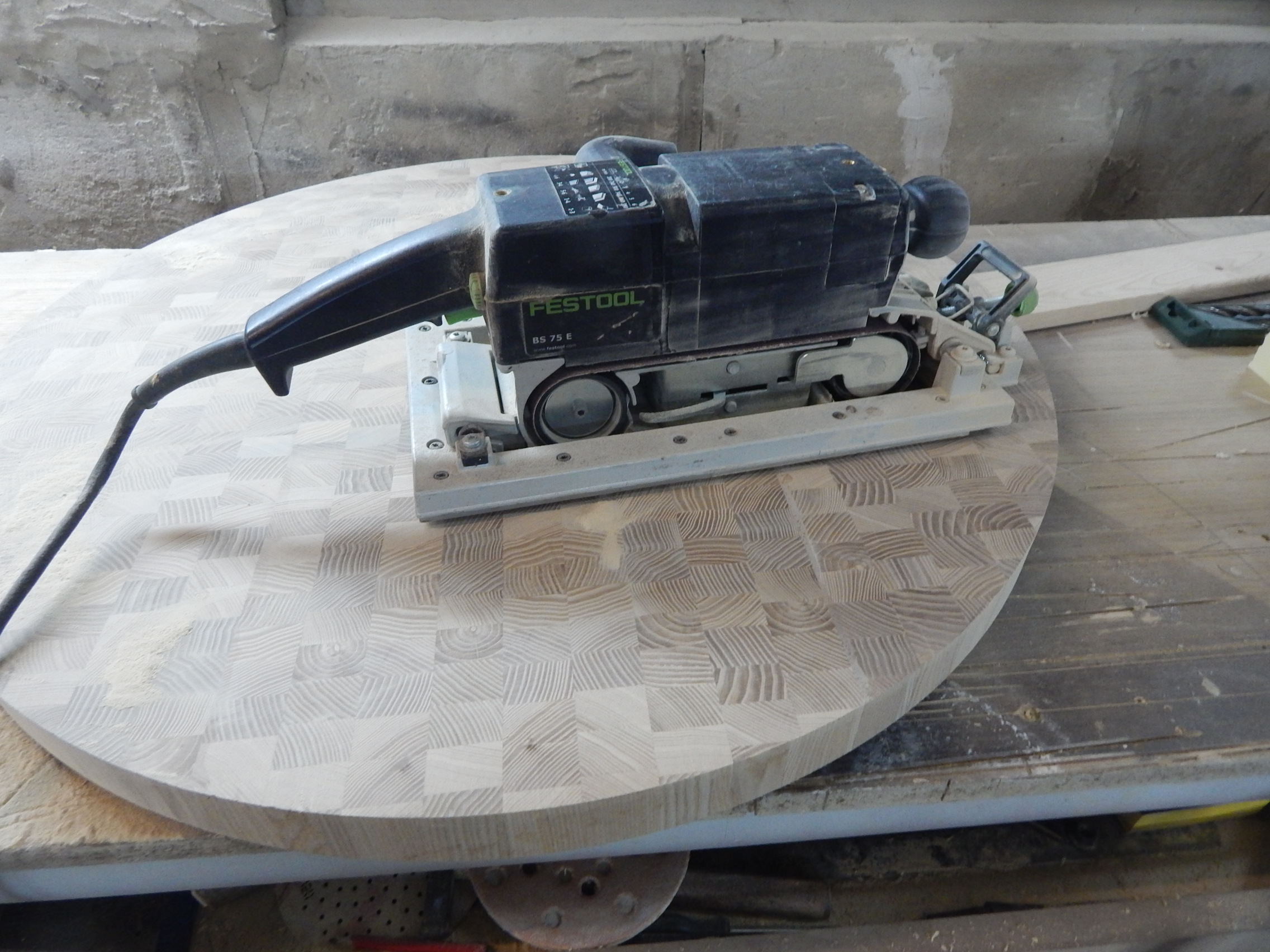

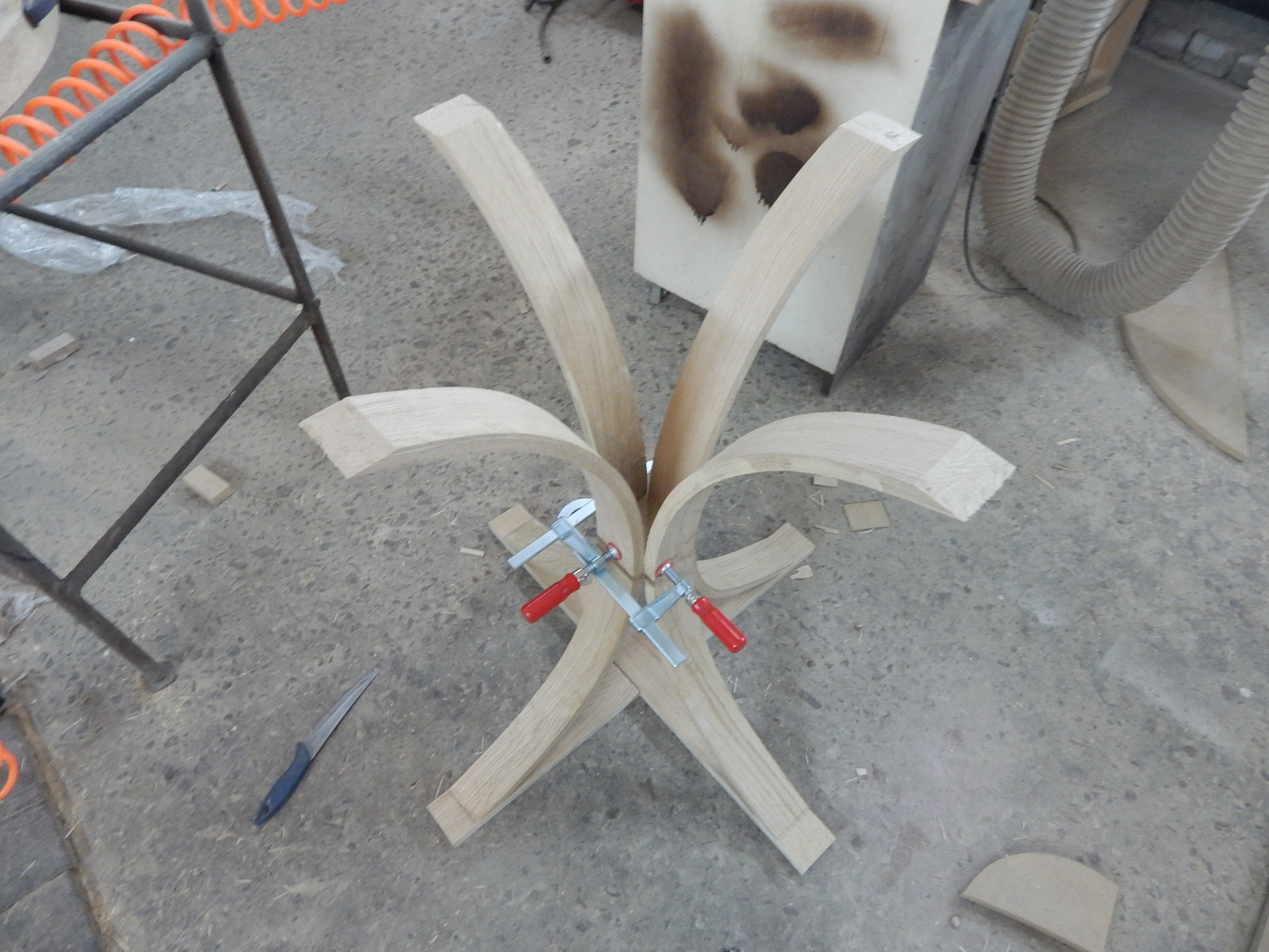

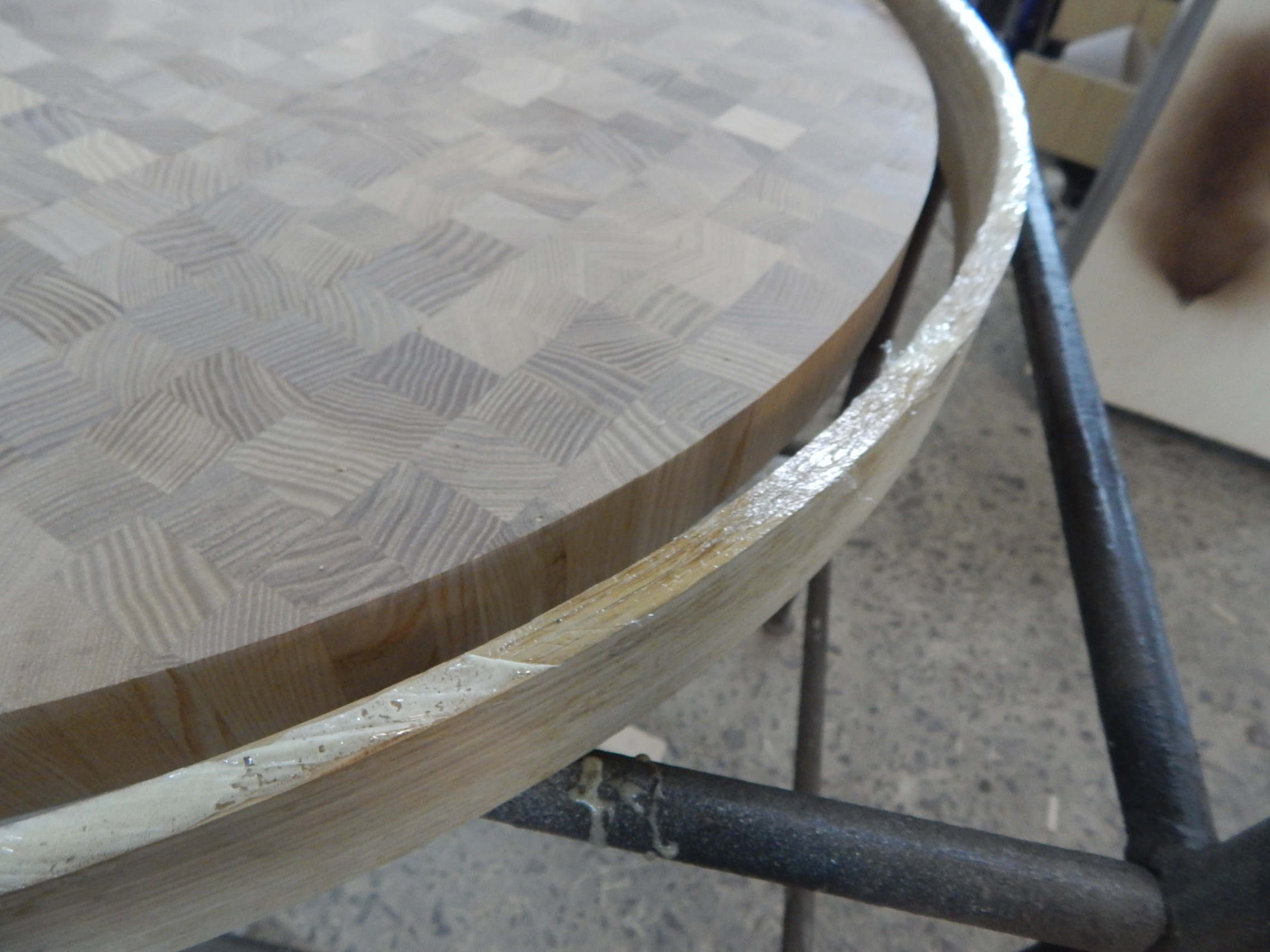

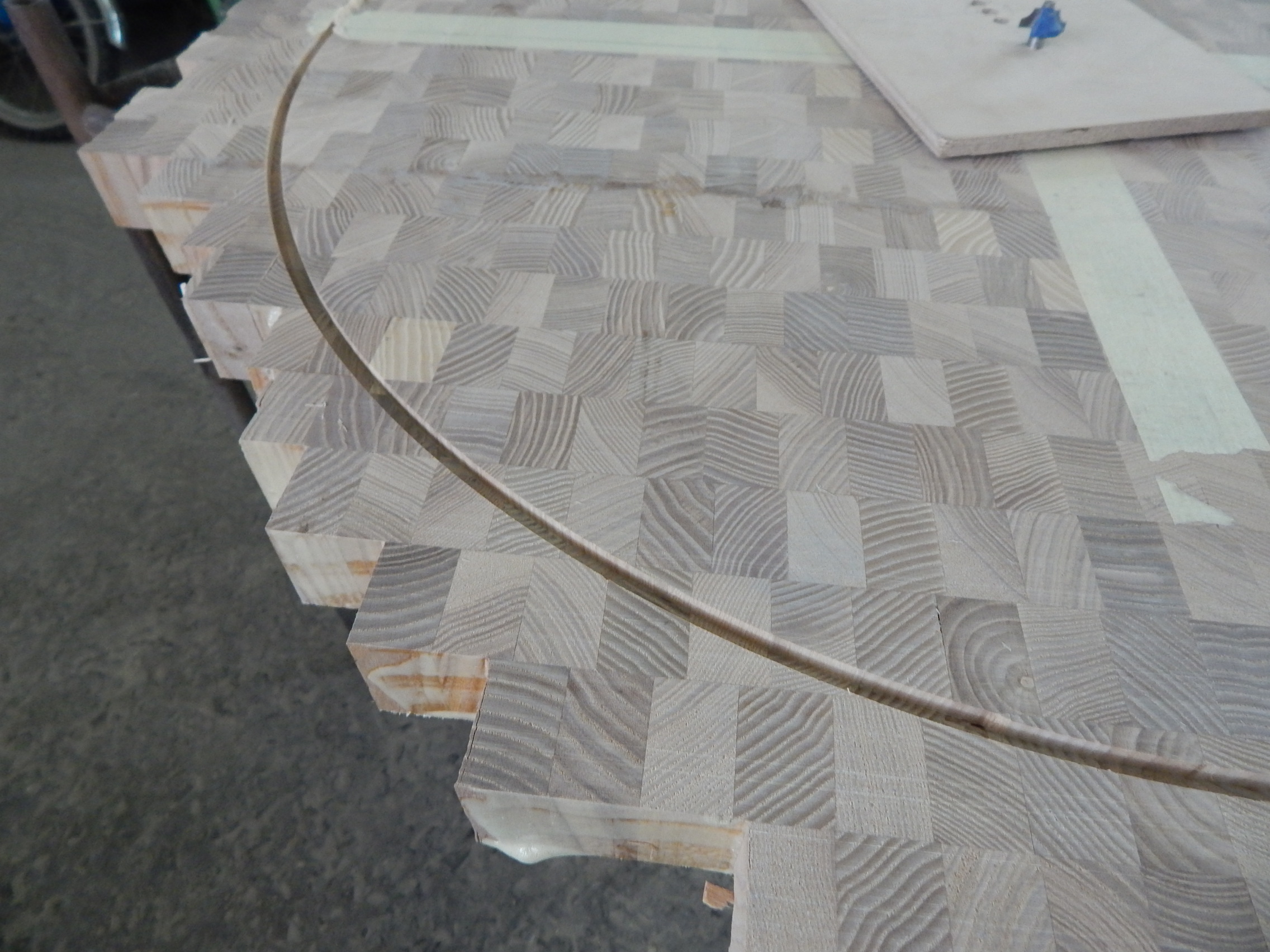

rul.32 Опубліковано: 12 грудня 2014 Автор Поділитись Опубліковано: 12 грудня 2014 Сегодня закончил интересный кухонный столик(авторский) Фото конечного результата будут завтра,а пока немного процесса www.stroimdom.com.ua/forum/attachment.php?attachmentid=402319&stc=1&d=1418414302http://www.stroimdom.com.ua/forum/attachment.php?attachmentid=402320&stc=1&d=1418414302http://www.stroimdom.com.ua/forum/attachment.php?attachmentid=402321&stc=1&d=1418414302http://www.stroimdom.com.ua/forum/attachment.php?attachmentid=402322&stc=1&d=1418414302http://www.stroimdom.com.ua/forum/attachment.php?attachmentid=402323&stc=1&d=1418414302 11 Посилання на коментар Поділитися на інших сайтах More sharing options...

rul.32 Опубліковано: 12 грудня 2014 Автор Поділитись Опубліковано: 12 грудня 2014 Ждем! (Одно слово, как оказалось отправить нельзя: "Набранное вами сообщение слишком короткое. Увеличьте ваше сообщение до 10 символов." Приходится вставлять эту хэ**ю.) Первый вариант был такой и оказался не очень прочным(банально пружинил)www.stroimdom.com.ua/forum/attachment.php?attachmentid=402350&stc=1&d=1418416496 3 Посилання на коментар Поділитися на інших сайтах More sharing options...
rul.32 Опубліковано: 12 грудня 2014 Автор Поділитись Опубліковано: 12 грудня 2014 Долго думал как усилить узел,чтоб при этом не пострадал внешний вид и не нашел ни чего лучшего как добавить себе геморроя еще на пару дней.Ну а то что получилось покажу завтра. Посилання на коментар Поділитися на інших сайтах More sharing options...

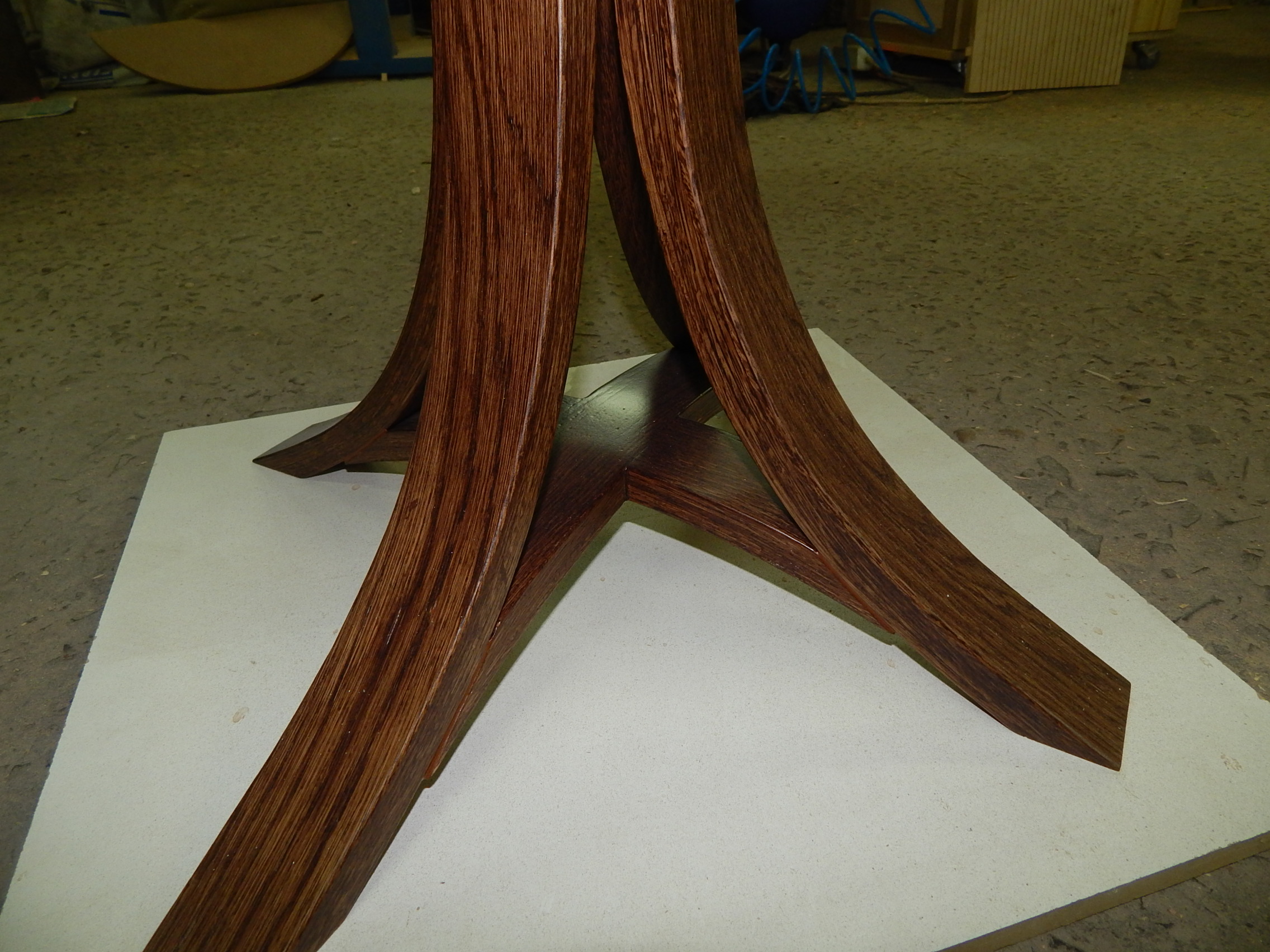

rul.32 Опубліковано: 13 грудня 2014 Автор Поділитись Опубліковано: 13 грудня 2014 Вот как и обещал www.stroimdom.com.ua/forum/attachment.php?attachmentid=402470&stc=1&d=1418494165http://www.stroimdom.com.ua/forum/attachment.php?attachmentid=402471&stc=1&d=1418494165 18 Посилання на коментар Поділитися на інших сайтах More sharing options...
viksel Опубліковано: 13 грудня 2014 Поділитись Опубліковано: 13 грудня 2014 Шикарна вещь 1 Посилання на коментар Поділитися на інших сайтах More sharing options...
DODG Опубліковано: 13 грудня 2014 Поділитись Опубліковано: 13 грудня 2014 Вот как и обещал Руслан, это тебе к столу! По конструкции пару замечаний. Понаблюдай за обвязкой. Торцевое расположение волокон меняет размер посезонно примерно на 0,3%. 4 Посилання на коментар Поділитися на інших сайтах More sharing options...
rul.32 Опубліковано: 14 грудня 2014 Автор Поділитись Опубліковано: 14 грудня 2014 Руслан, это тебе к столу! По конструкции пару замечаний. Понаблюдай за обвязкой. Торцевое расположение волокон меняет размер посезонно примерно на 0,3%. Спасибо.Ну захотелось сделать обвязку(ведь чем сложнее,тем азартнее).Сейчас думаю,не зря ли я закрыл поры на столешнице. Посилання на коментар Поділитися на інших сайтах More sharing options...
DODG Опубліковано: 14 грудня 2014 Поділитись Опубліковано: 14 грудня 2014 Сейчас думаю,не зря ли я закрыл поры на столешнице. Закрытые поры снижают реакцию древесины на изменения влажности. Следовательно будет вести себя более стабильно. 2 Посилання на коментар Поділитися на інших сайтах More sharing options...
rul.32 Опубліковано: 14 грудня 2014 Автор Поділитись Опубліковано: 14 грудня 2014 Закрытые поры снижают реакцию древесины на изменения влажности. Следовательно будет вести себя более стабильно. Я знаю,но имел ввиду другое.Если (теоретически )появляется движение ,то может выдавить пур между обвязкой и торцами или наоборот.И при таком покрытии,это будет заметно.Хотя я очень верю в стабильность такого щита. Посилання на коментар Поділитися на інших сайтах More sharing options...

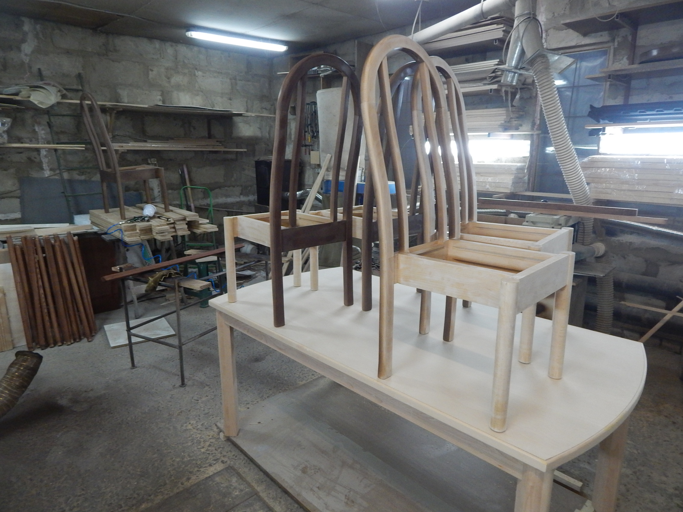

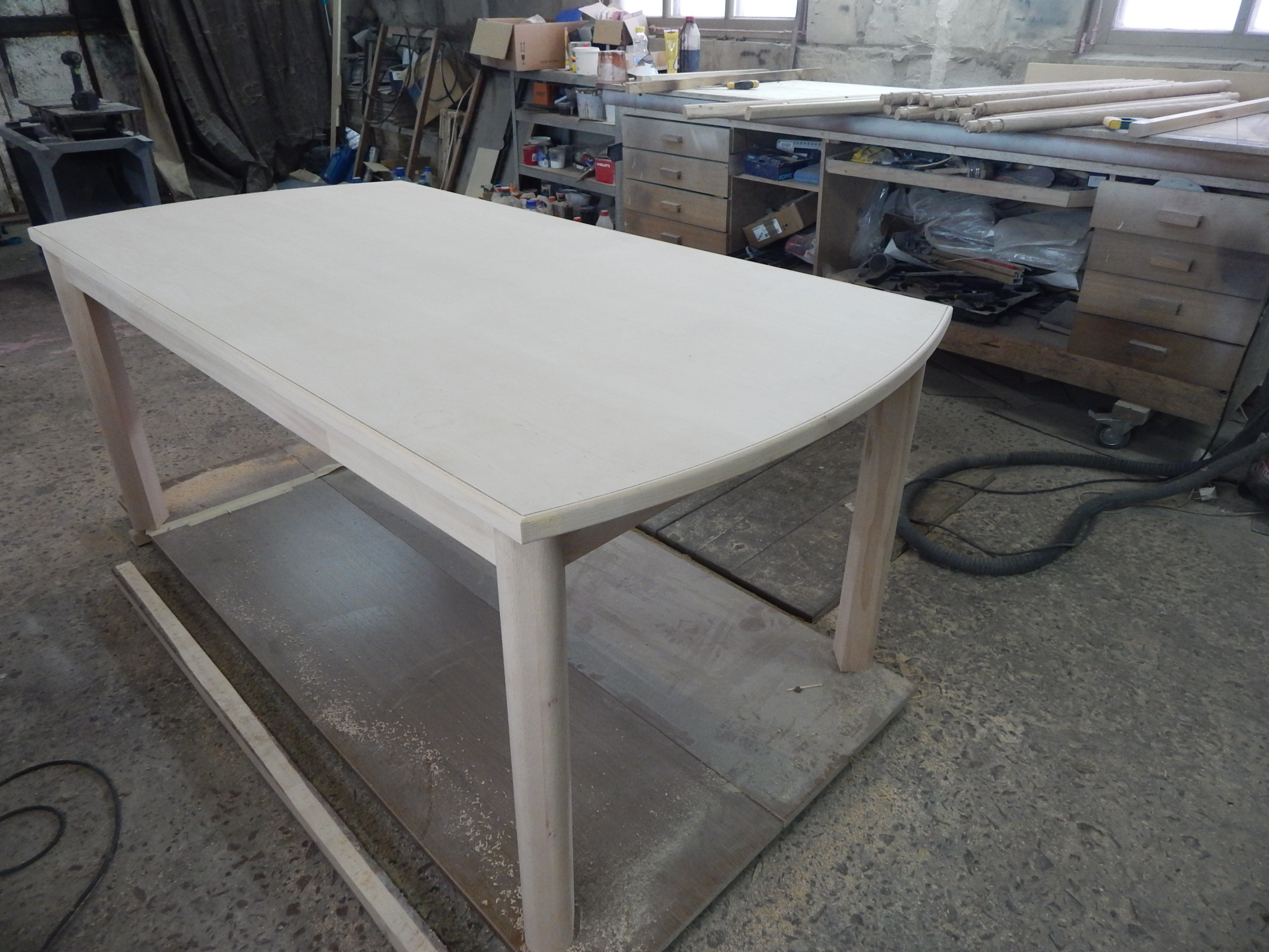

rul.32 Опубліковано: 4 січня 2015 Автор Поділитись Опубліковано: 4 січня 2015 К Новому году сдал отреставрированные стулья и сделал к ним обеденный стол. www.stroimdom.com.ua/forum/attachment.php?attachmentid=405972&stc=1&d=1420377054 www.stroimdom.com.ua/forum/attachment.php?attachmentid=405974&stc=1&d=1420377054 www.stroimdom.com.ua/forum/attachment.php?attachmentid=405975&stc=1&d=1420377054 www.stroimdom.com.ua/forum/attachment.php?attachmentid=405976&stc=1&d=1420377054 6 Посилання на коментар Поділитися на інших сайтах More sharing options...
DODG Опубліковано: 4 січня 2015 Поділитись Опубліковано: 4 січня 2015 А где фото готового изделия? ;) Посилання на коментар Поділитися на інших сайтах More sharing options...
rul.32 Опубліковано: 4 січня 2015 Автор Поділитись Опубліковано: 4 січня 2015 Результат снимался телефоном и результат очень плохой www.stroimdom.com.ua/forum/attachment.php?attachmentid=405979&stc=1&d=1420377391 www.stroimdom.com.ua/forum/attachment.php?attachmentid=405980&stc=1&d=1420377391 1 Посилання на коментар Поділитися на інших сайтах More sharing options...

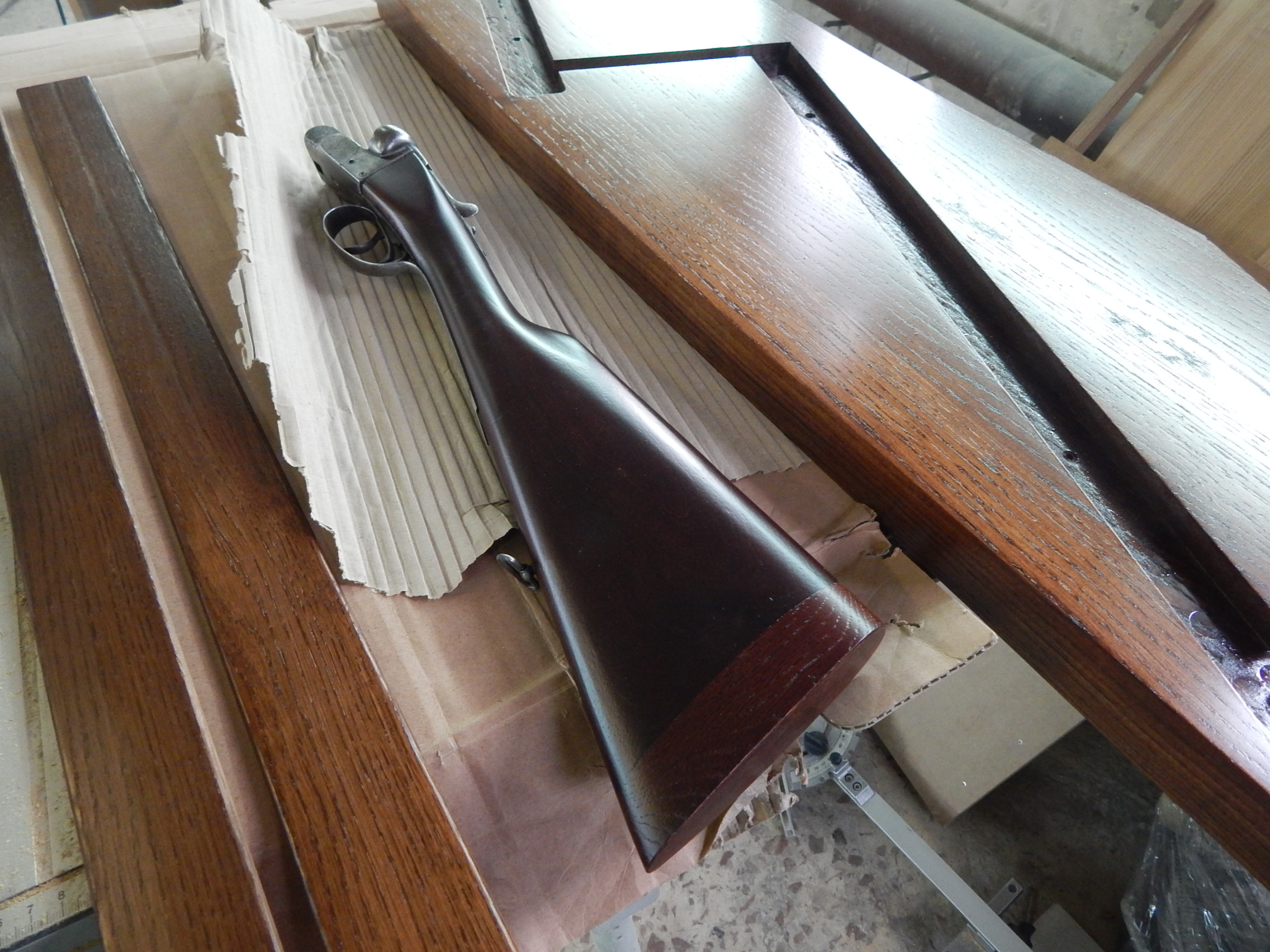

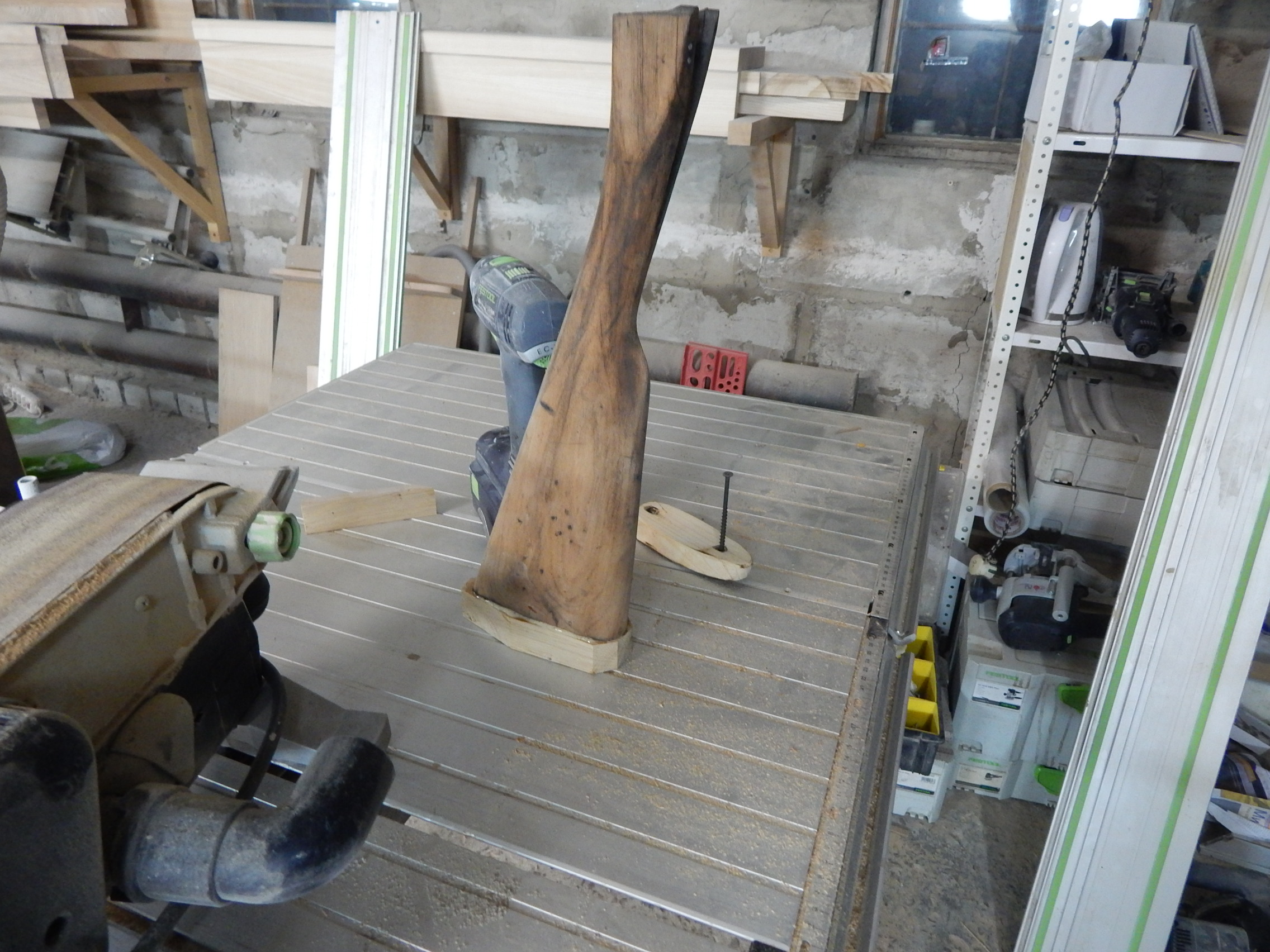

rul.32 Опубліковано: 12 січня 2015 Автор Поділитись Опубліковано: 12 січня 2015 Раньше профессионально занимался реставрацией,теперь чтоб не терять навыки иногда практикую. www.stroimdom.com.ua/forum/attachment.php?attachmentid=407469&stc=1&d=1421074364 www.stroimdom.com.ua/forum/attachment.php?attachmentid=407472&stc=1&d=1421074364 8 Посилання на коментар Поділитися на інших сайтах More sharing options...

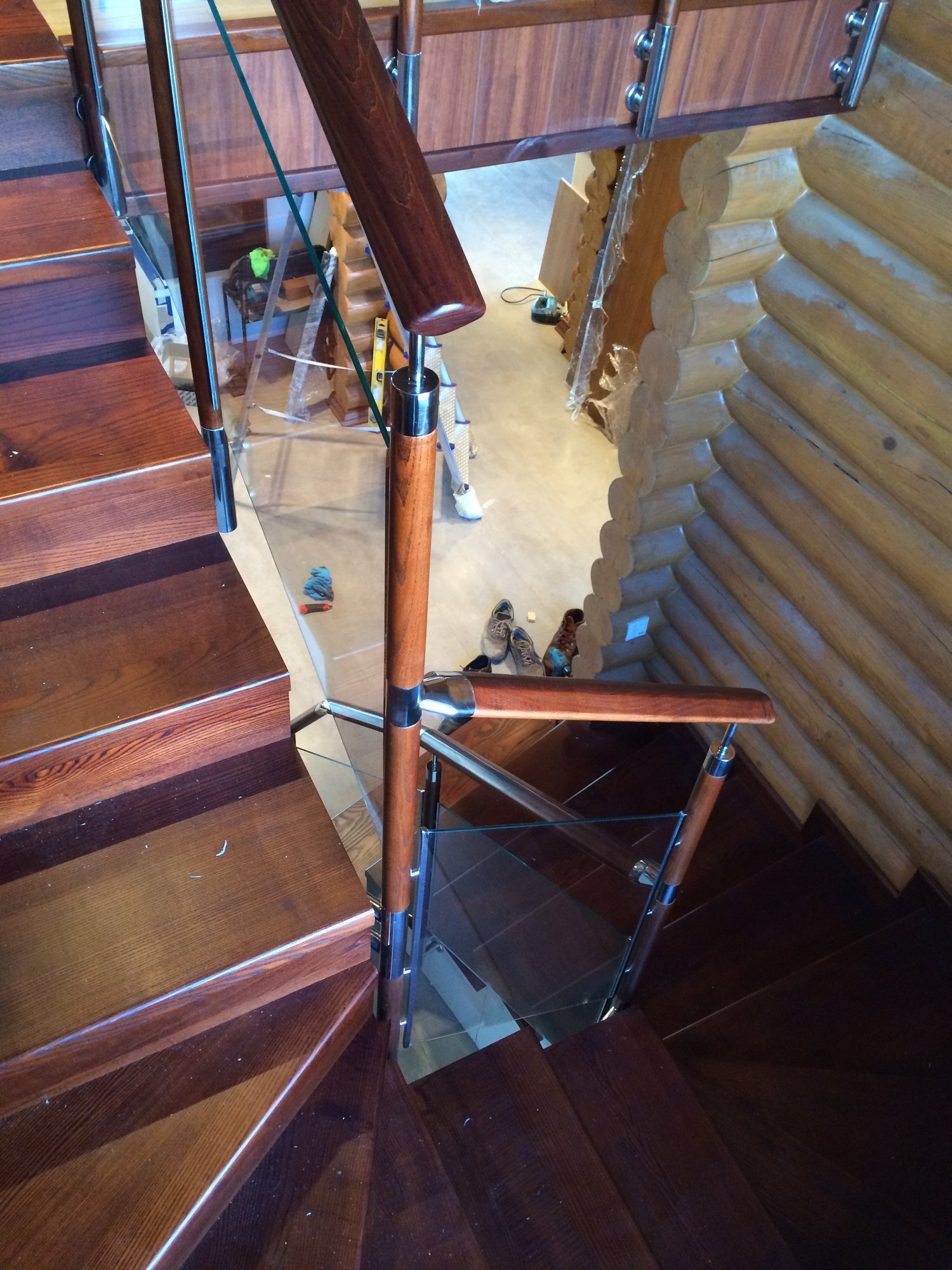

rul.32 Опубліковано: 13 січня 2015 Автор Поділитись Опубліковано: 13 січня 2015 Еще один плод воображения одного очень талантливого дизайнера. www.stroimdom.com.ua/forum/attachment.php?attachmentid=407765&stc=1&d=1421178448 www.stroimdom.com.ua/forum/attachment.php?attachmentid=407766&stc=1&d=1421178448 www.stroimdom.com.ua/forum/attachment.php?attachmentid=407767&stc=1&d=1421178448 www.stroimdom.com.ua/forum/attachment.php?attachmentid=407768&stc=1&d=1421178448 www.stroimdom.com.ua/forum/attachment.php?attachmentid=407769&stc=1&d=1421178448 4 Посилання на коментар Поділитися на інших сайтах More sharing options...
