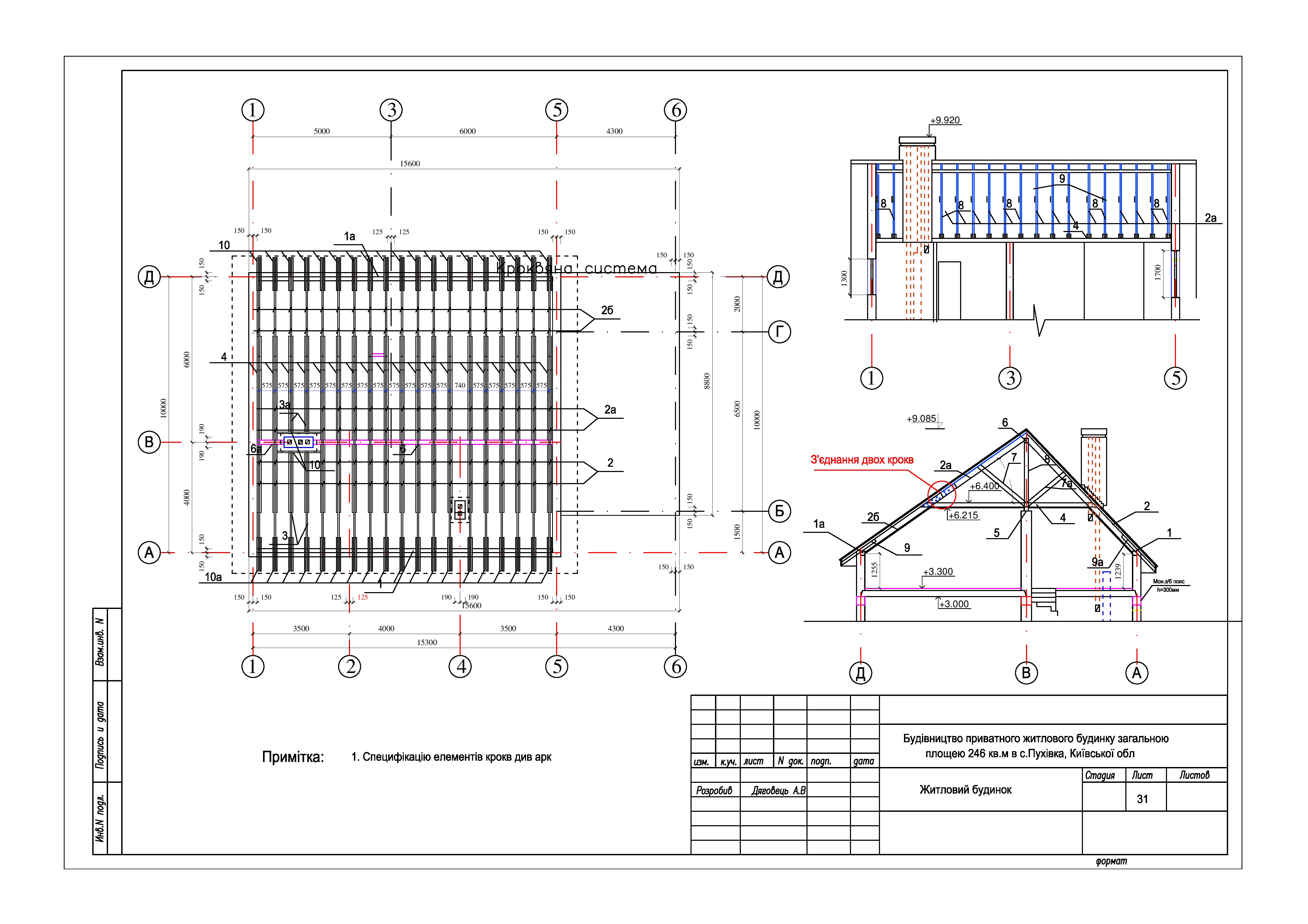

Serd Опубліковано: 19 липня 2014 Поділитись Опубліковано: 19 липня 2014 Добрый день, уважаемые форумчане. Предполагаю сделать двухскатную крышу из МЧ с холодным чердаком над мансардой. Спецификация крыши в приложении. 1. Нужно ли обеспечивать вентиляцию чердака? 2. Если нужно, то каким образом обеспечить вентиляцию? (очень желательно без вентиляционных каналов во фронтонах) Посилання на коментар Поділитися на інших сайтах More sharing options...

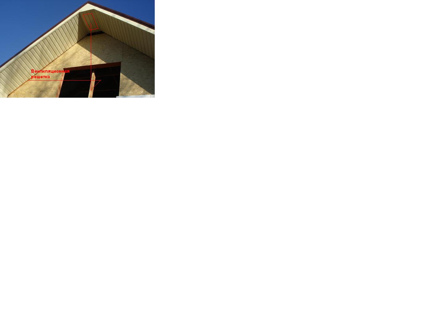

MWer Опубліковано: 20 липня 2014 Поділитись Опубліковано: 20 липня 2014 Добрый день, уважаемые форумчане. Предполагаю сделать двухскатную крышу из МЧ с холодным чердаком над мансардой. Спецификация крыши в приложении. 1. Нужно ли обеспечивать вентиляцию чердака? 2. Если нужно, то каким образом обеспечить вентиляцию? (очень желательно без вентиляционных каналов во фронтонах) Вентиляция чердаку нужна. Есть много решений, самое надежное и простое - проемы в фронтонах. Удобнее всего верхний угол фронтона срезать, что бы треугольник фронтона стал трапецией. 1 Посилання на коментар Поділитися на інших сайтах More sharing options...
Serd Опубліковано: 21 липня 2014 Автор Поділитись Опубліковано: 21 липня 2014 Вентиляция чердаку нужна. Есть много решений, самое надежное и простое - проемы в фронтонах. Удобнее всего верхний угол фронтона срезать, что бы треугольник фронтона стал трапецией. С улицы эти вент отверстия просматриваются? Посилання на коментар Поділитися на інших сайтах More sharing options...
Крышник Опубліковано: 21 липня 2014 Поділитись Опубліковано: 21 липня 2014 Добрый день, уважаемые форумчане. Предполагаю сделать двухскатную крышу из МЧ с холодным чердаком над мансардой. Спецификация крыши в приложении. 1. Нужно ли обеспечивать вентиляцию чердака? 2. Если нужно, то каким образом обеспечить вентиляцию? (очень желательно без вентиляционных каналов во фронтонах) 1.Обязательно!!!! 2.Способа два: а)Делаете вдоль конька прорезь если у Вас "антиконденсат",если СДМембрана, то НЕ надо,далее на стык МЧ(который 3-5 см между скатами) в коньке клеете вентленту как на ЦПЧ/керамику, сверху прикручиваете коньковую планку, вентиляция готова)))) б)Покупаете Ветили подкровельной вентиляции Вильпе КТВ для МЧ с адаптером, врезаете по правилам возле конька, одЫн штук на 50 м2, адаптер вставляете в прорезаную пленку/СДМ, что бы он вошел в хол.чердак.Вентиляция готова))) 3.Мне магар)))) 2 Посилання на коментар Поділитися на інших сайтах More sharing options...

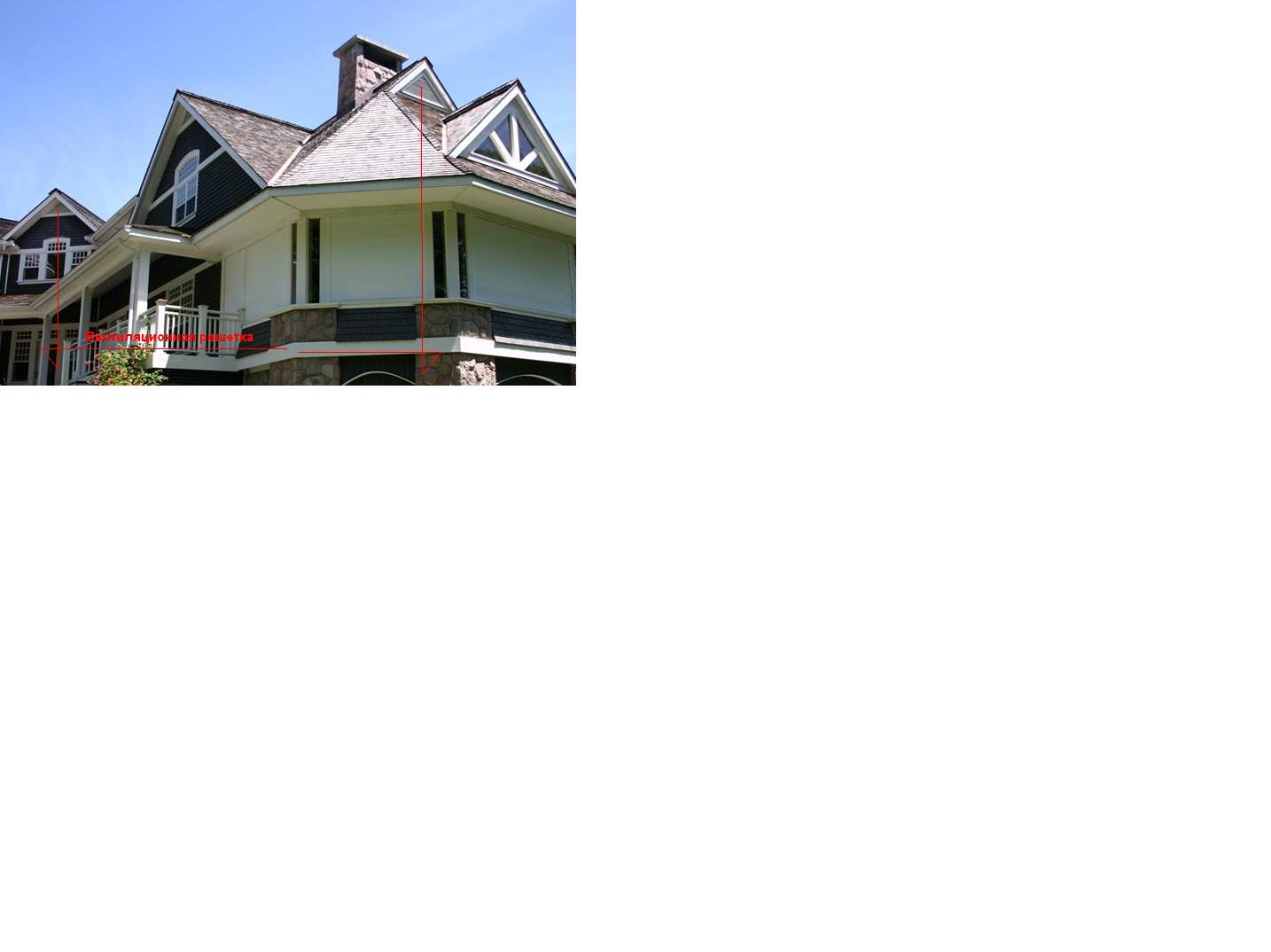

MWer Опубліковано: 21 липня 2014 Поділитись Опубліковано: 21 липня 2014 С улицы эти вент отверстия просматриваются? Обычно как часть подшивки свеса. Вообще то Крышник правильно говорит, особенно отвечая на вопрос, где первоначально ставится условие не трогать фронтоны. То есть огранизовывается подкровельная вентиляция, а чтобы она участвовала и в проветривании чердачного помещения, прорезают гидроизоляцию на коньке. Но я хотел бы обратить внимание, что: - лучше, когда есть и подкровельная вентиляция и чердачная; - не всегда вентиляционная решетка на фронтоне, это окно завешенное жалюзийной решеткой; - иногда можно обойтись только чердачной вентиляцией, прорезью гидроизоляции на коньке, объединенной с подкровельной 1 Посилання на коментар Поділитися на інших сайтах More sharing options...

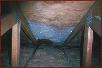

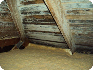

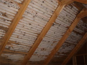

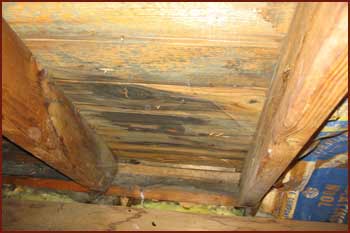

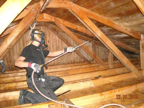

otark Опубліковано: 7 серпня 2014 Поділитись Опубліковано: 7 серпня 2014 (змінено) Ой ё. Шведы просто обажают слово Mögel у них ее полно.После того как пошла кампания по энергосбережению и на домах стал нарастать слой утеплителя, неожиданно всплыла проблема плесени, которая легко разрушает древесину.Связанно это с тем, что ранее через плохоутепленные конструкции легко проникало достаточное для быстрого осушения конструкций количество тепла.Как только тепло перекрыли началась чума.Сейчас у них есть целый бизнес- установка принудительных систем вентиляции чердаков и подполий А у нас кстати не все так плохо: evrodim.com/cherry-little-farm девелоперы ставят решеточки. Змінено 7 серпня 2014 користувачем otark Посилання на коментар Поділитися на інших сайтах More sharing options...
