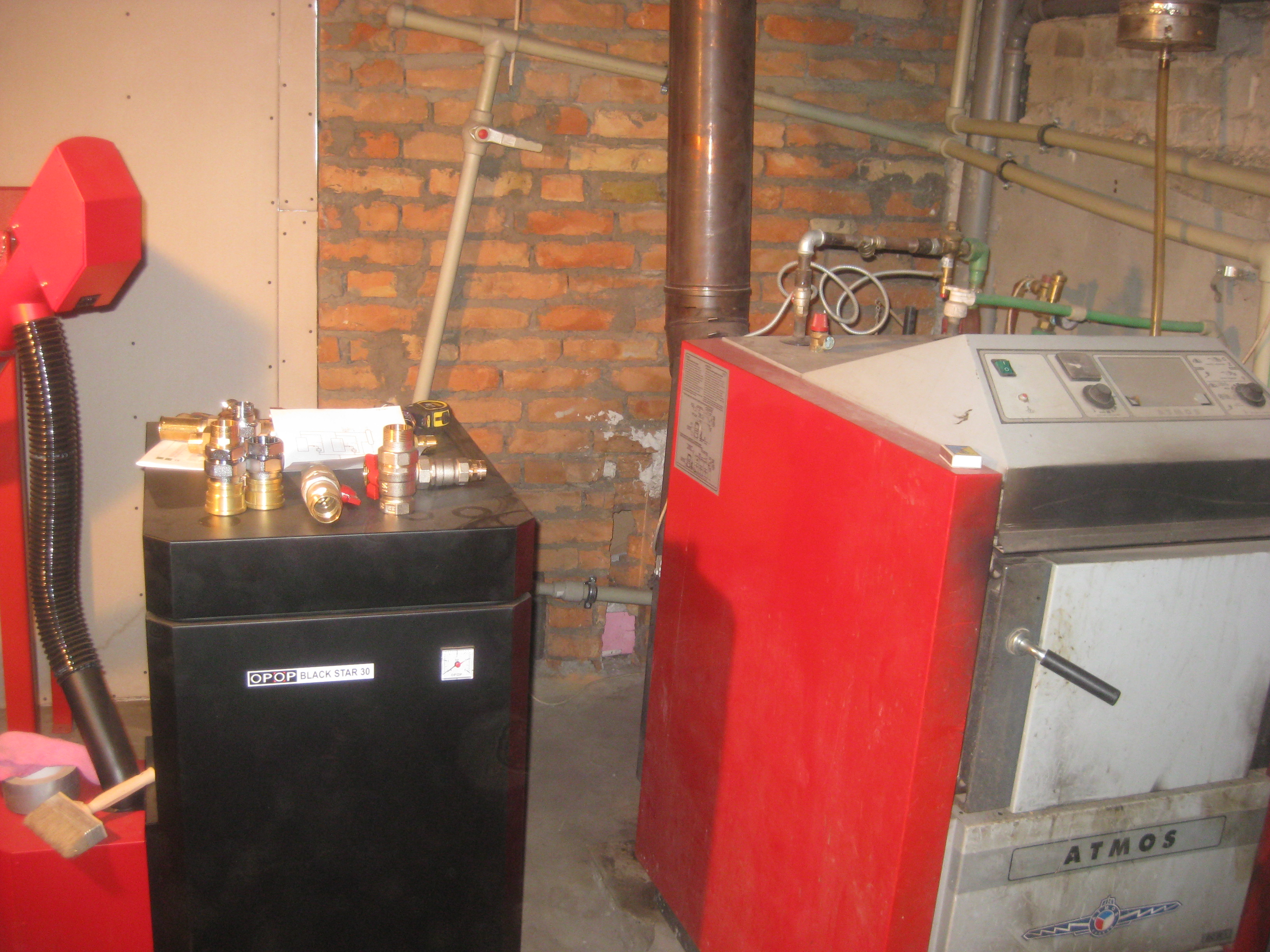

Сергей 31 Опубліковано: 12 серпня 2014 Поділитись Опубліковано: 12 серпня 2014 Атмос хорошая штука для здоровья при доме 280 м2. В спорт зал можно точно не ходит. С пелетником поинтересуйтесь сервисом. Не просто услышать слова продавана, а увидеть запчасти и сервисного инженера скучающего в машине и готового выехать на заявку. Посилання на коментар Поділитися на інших сайтах More sharing options...

Сергей 31 Опубліковано: 13 серпня 2014 Поділитись Опубліковано: 13 серпня 2014 Не совсем понял что Вы имеете ввиду. Т.е. не рекомендуете Атмос? Посоветуйте альтернативу. Такая ситуация как у Вас довольно часто встречается. На фото финал переделки котельной, правда домик побольше Вашего. После того как заказчику надоело нагонять мышечную массу у котла Атмос. Посилання на коментар Поділитися на інших сайтах More sharing options...
Jonny_jones Опубліковано: 13 серпня 2014 Автор Поділитись Опубліковано: 13 серпня 2014 Такая ситуация как у Вас довольно часто встречается. На фото финал переделки котельной, правда домик побольше Вашего. После того как заказчику надоело нагонять мышечную массу у котла Атмос. На сколько я понял, Atos D 30 P - это автоматический пеллетный котел. Или я ошибаюсь? Посилання на коментар Поділитися на інших сайтах More sharing options...
