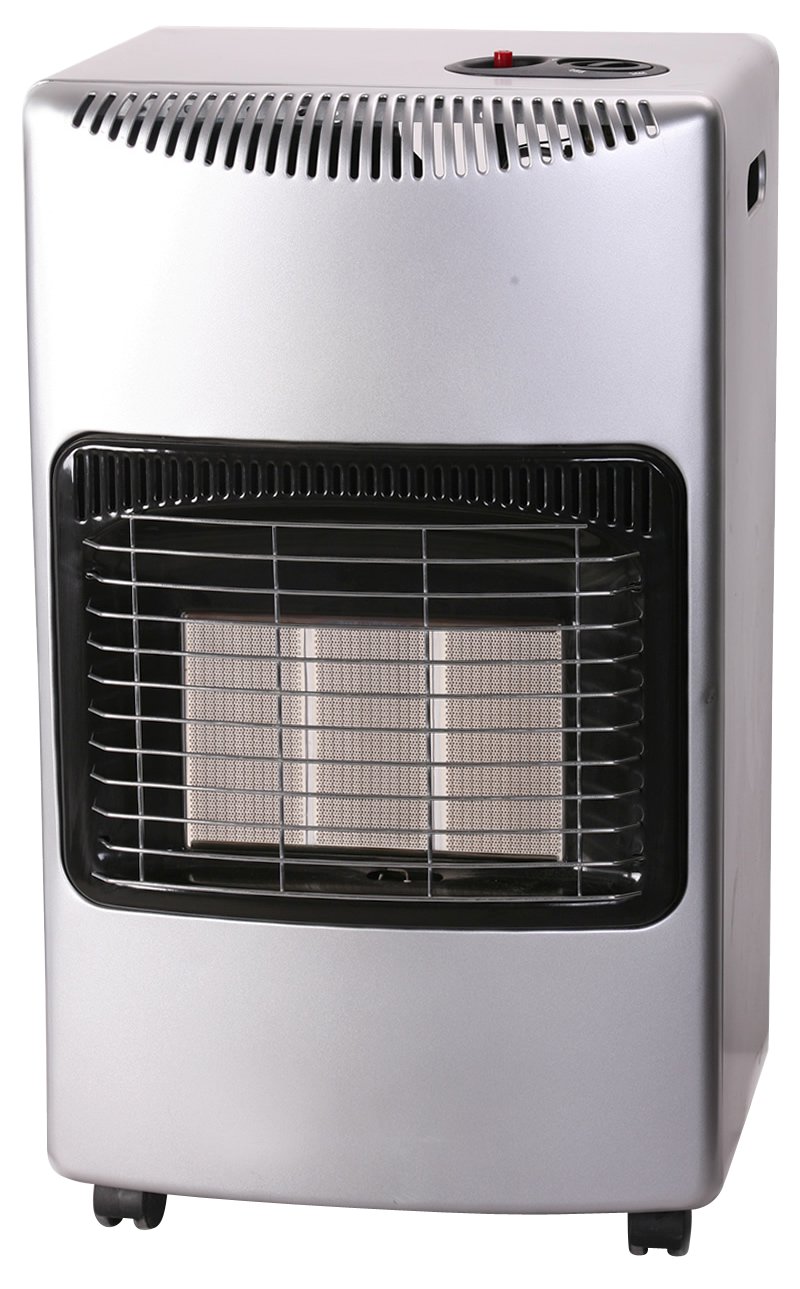

Или недорогим Газовый инфракрасный обогреватель. Японцы, кстати, ими только и греются.
Тепловая мощность: 4,2 кВт
3 режима работы горелки: 1,5; 2,9; 4,2 кВт
Габаритные размеры: 750x460x323 мм
Газ: сжиженный (пропан)
Расход газа: от 100 до 300 гр/час
Отапливаемая площадь: до 60 кв. м
120U$

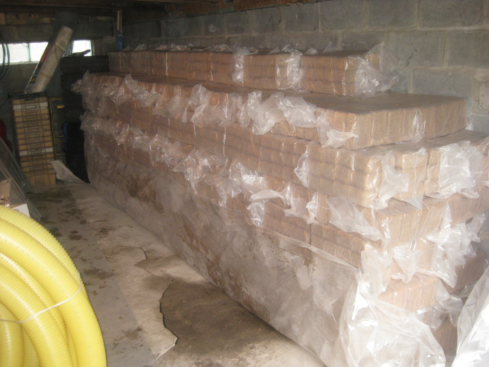

За за пару зим протопок Т.Т. остановился на брикете "РУФ"
Чисто удобно и быстро. Чуть больше месяца назад стоило 1250 грн/тон.
Да ну,1800 машина ЗИЛ поколотых и тона брикета за 1250 по моему разница очень большая.
И тем более что в свою топку могу всовывать колодки длинной около 80см.

Хотя то, что сухими дровами выгоднее , чем брикетами -факт, но работать с ними нужно больше...
1квт ими в районе 30-35 копеек, сухими дровами в районе 20-25 копеек
Цифры очень приблизительные, точные посчитать сложно ввиду многих факторов

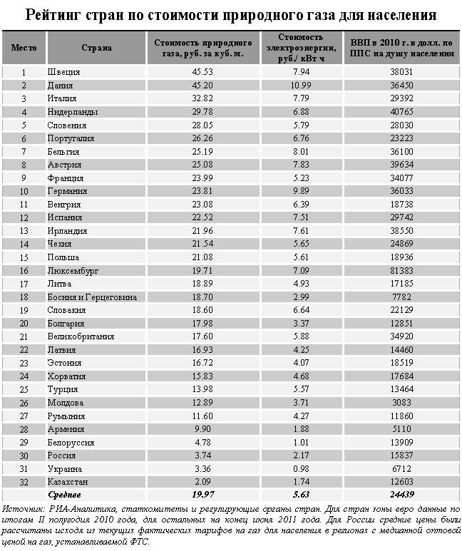

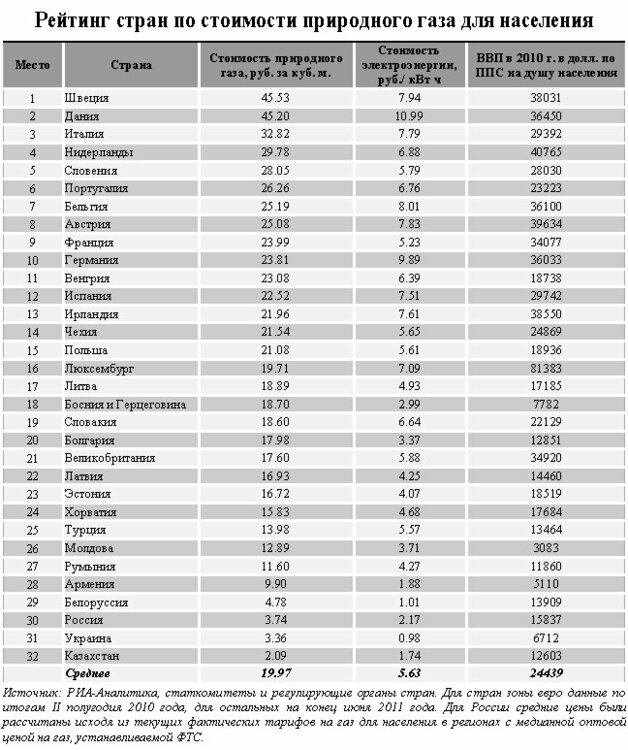

1.почнем з того, що в нас така ціна газу не буде з різних причин, як орієнтир можна глянути на Польщу
2. Вартість капіталовкладень в теплові насоси для районів, де є газ надто висока. ТН добре підходить для місць, де складнощі з газифікацією
3. Тепловий насос потребу немалої кількості енергії, це теж часто є проблемою при виділенні 5 квт

табличка трохи старенька, проте як орієнтир підійде..
