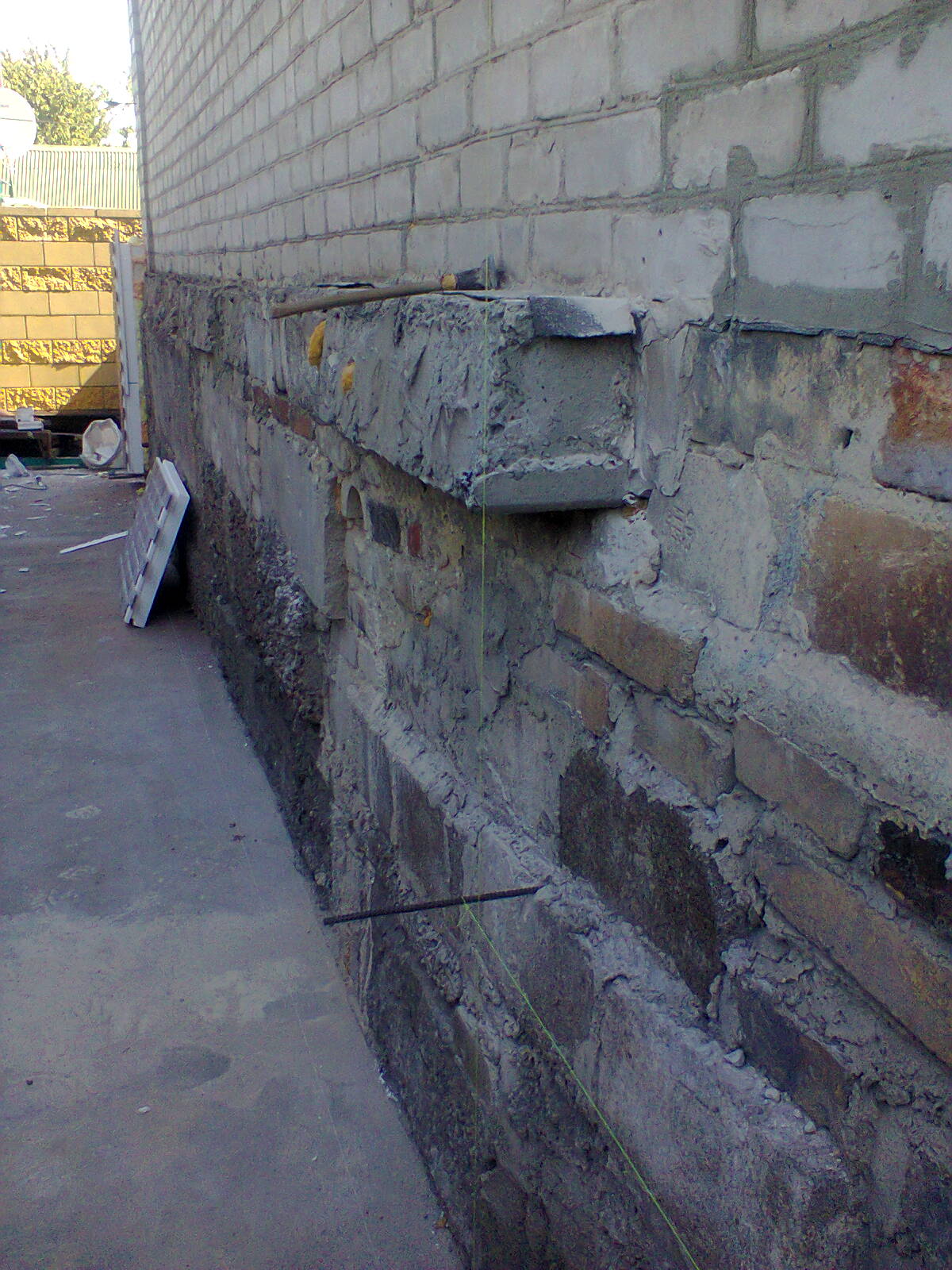

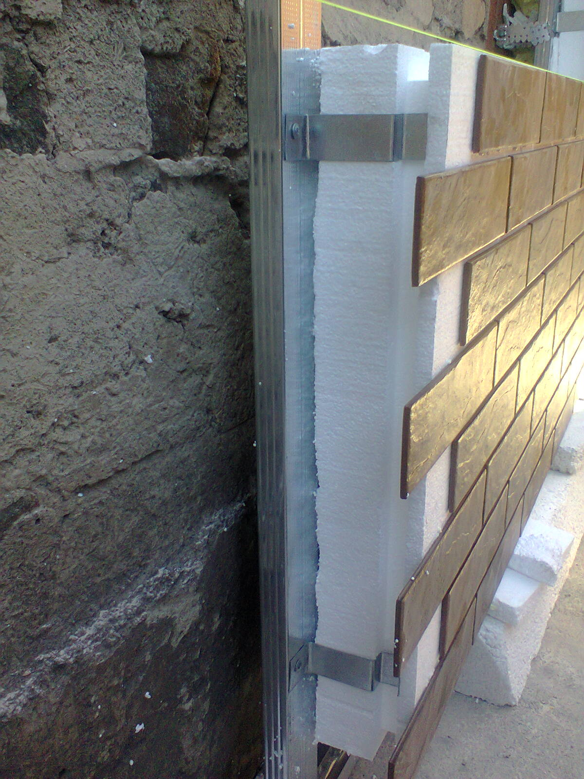

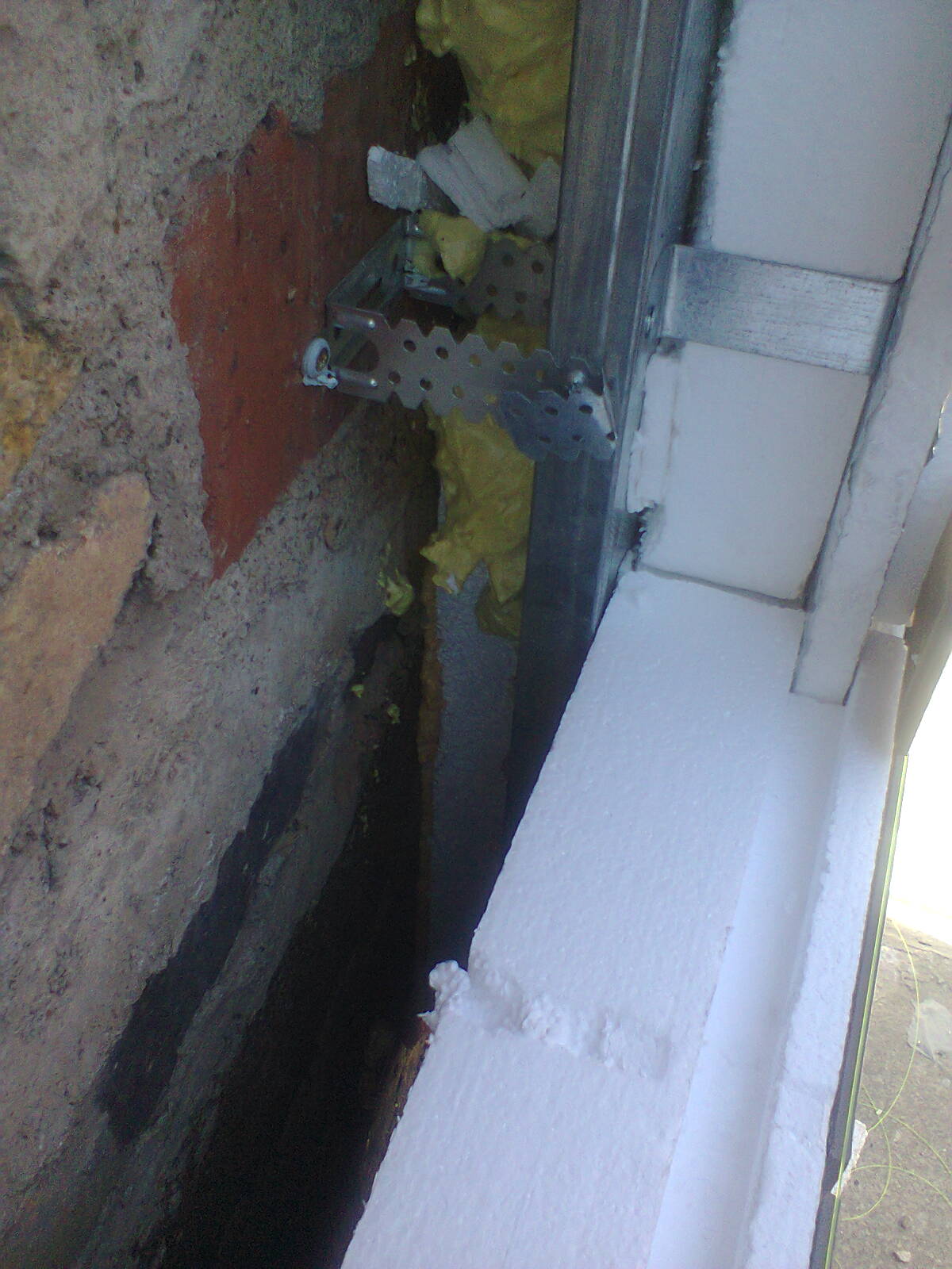

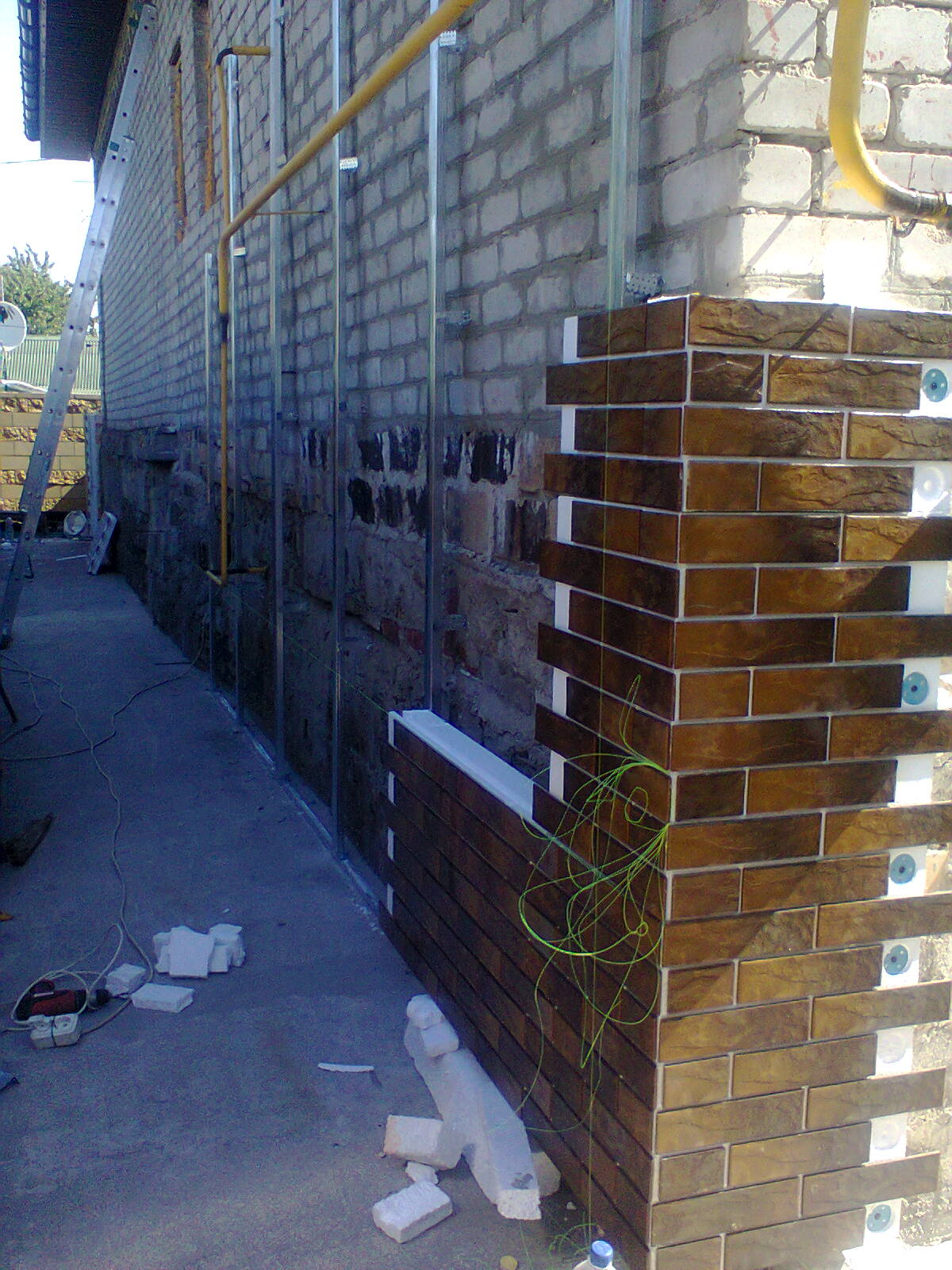

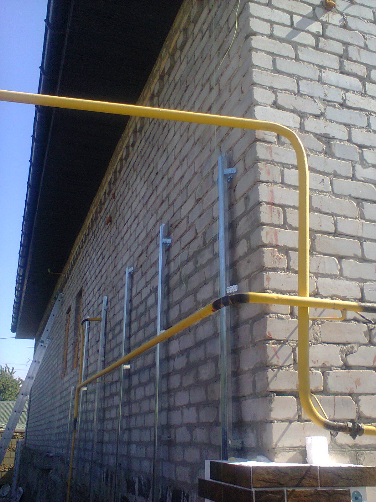

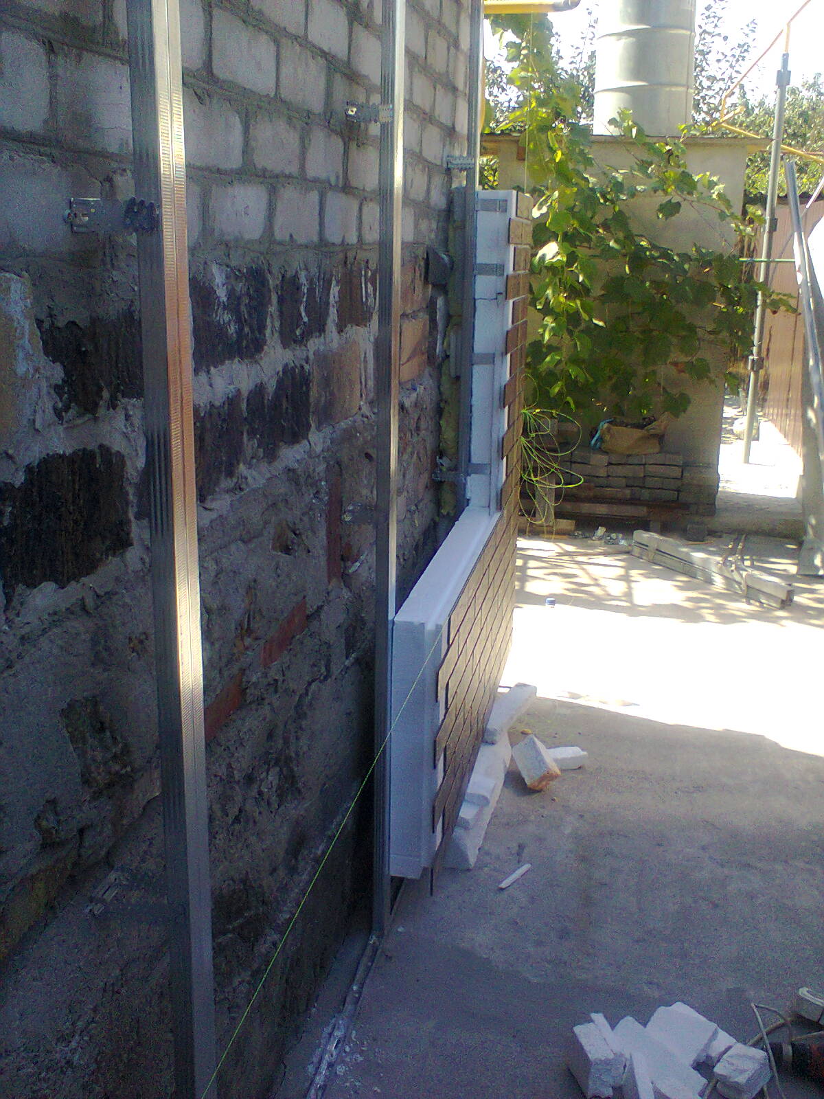

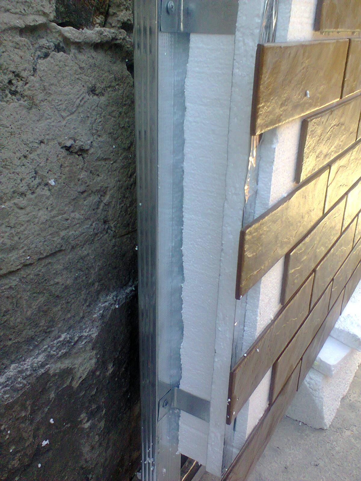

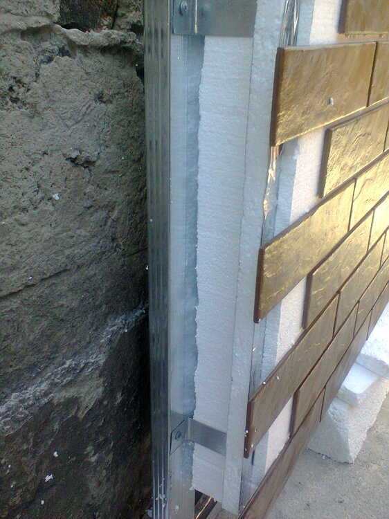

Высотник Опубліковано: 22 серпня 2014 Поділитись Опубліковано: 22 серпня 2014 Пока видео не смонтировано, выложу несколько фото с комментариями к ним. В работе утепление фасада термопанелями, но принцип крепления применим к пенопластам ЛЮБОЙ толщины. Домик попался ещё тот... перепад по вертикали 12!!! см к низу цоколя на увеличение. Были выставлены профиля строго вертикально (т.к. используется угловой элемент стены выводим строго вертикально), на фото видно, что к верху профилЯ прижаты к стене, выше прОфиля панели будут крепится непосредственно к стене. Толщина панели 100мм, зазор между панелью и стеной 120мм и ещё нужно забить дюбель мм эдак 50, итого 270мм - многовато... по-этому крепёж через кляймер. Фото ниже №1 и №2 Кляймер изготавливается на месте, по размеру необходимому в конкретной точке крепежа (в нашем случае размер одинаков, т.к. профиля все в одном уровне, а если бы мы крепились к стене, то неровности стены компенсировались бы длинной "ножки" кляймера). В дальнейшем выложу видео изготовления кляймера. Последовательно набираем панели Фото 3 крепим кляймер Фото4 вставляем "шип" Фото 5 А дальше крепим ("насовываем" на шип) следующую панель и так далее... Пустоты между панелью и стеной заполняем остатками пенопласта, периодически заливая их пеной Фото 6 И вот теперь представьте себе, что панель у нас не 100мм, а 300... да хоть 500, но паз панели всё в том же месте (в 70мм от края панели) и наше скрытое крепление (кляймер) даёт нам возможность крепить панель любой толщины... только кому это надо, настолько наращивать толщины пенопласта? А вот, что нам придётся побороть на той стене... Фото 7 Полное виде от изготовления пазов в плите пенопласта, до крепления его на стене ожидается в этом сезоне... Пы.Сы. Извиняюсь за "неудобный" формат сообщения, если кто может помочь отредактировать (вставить сами фото вместо слов "Фото") буду благодарен. Посилання на коментар Поділитися на інших сайтах More sharing options...

Витэк Опубліковано: 24 серпня 2014 Поділитись Опубліковано: 24 серпня 2014 выложу несколько фото Спасибо за фото. А на пенопласте какая плитка? Керамическая или пластиковая? Посилання на коментар Поділитися на інших сайтах More sharing options...
Высотник Опубліковано: 24 серпня 2014 Поділитись Опубліковано: 24 серпня 2014 Спасибо за фото. А на пенопласте какая плитка? Керамическая или пластиковая? Керамическая. Посилання на коментар Поділитися на інших сайтах More sharing options...
