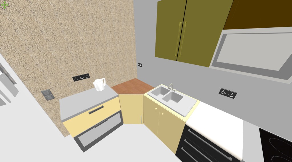

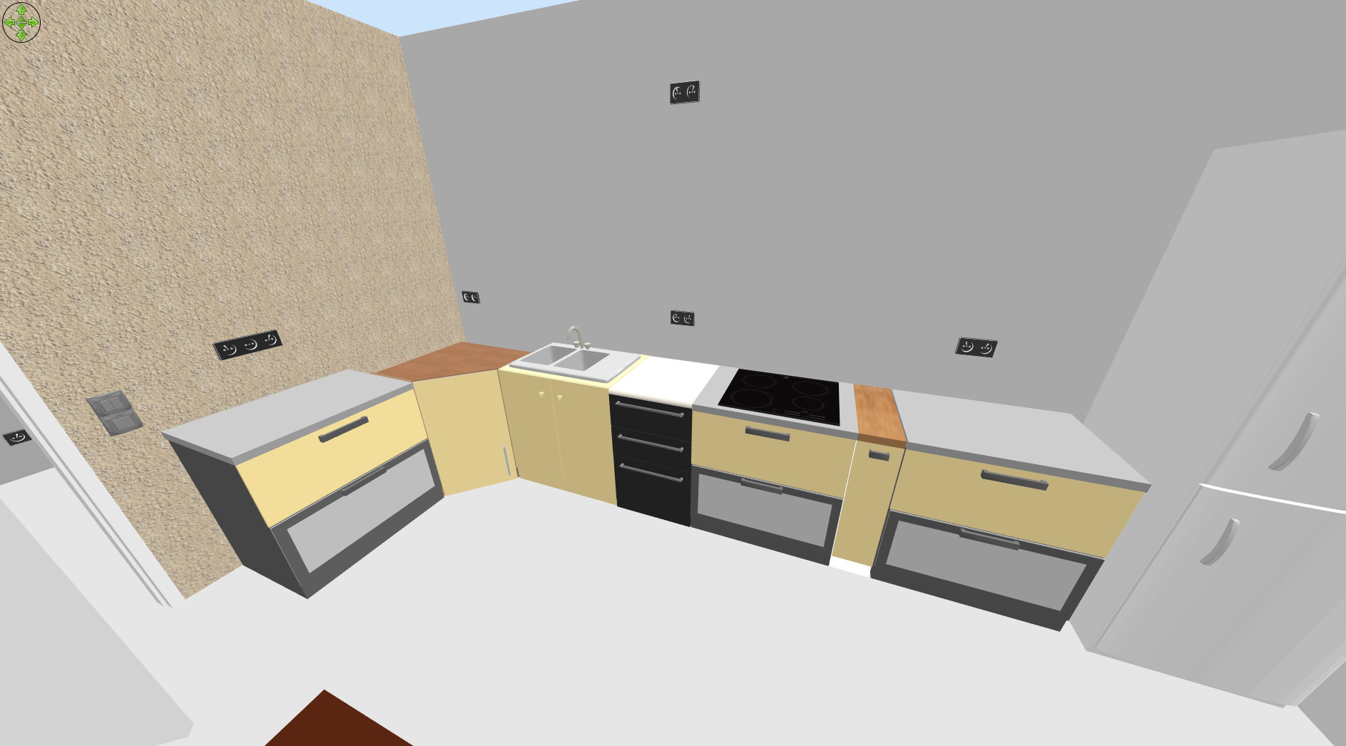

~220v Опубліковано: 16 липня 2014 Поділитись Опубліковано: 16 липня 2014 Добрый день! Планирую угловую кухню. Задумал в угловой тумбочке разместить посудомойку. Вот только в стандартные кухонные тумбы нашел только с полочками. По идее туда же можно впихнуть посудомойку. Вопрос - как сшивается столешница на углу? Если стандартная глубина кухни 60см, то на углу глубина столешницы около метра. Откуда взять недостающие 40см? Или бывают столешницы до одного метра? Посилання на коментар Поділитися на інших сайтах More sharing options...
Borisg Опубліковано: 16 липня 2014 Поділитись Опубліковано: 16 липня 2014 По идее туда же можно впихнуть посудомойку. По идее - да , а на самом деле нет. Встраиваемая посудомойка ставится не в шкафчик, а между соседними шкафчиками, занимая 45 или 60 см. как сшивается столешница на углу? Зачем вам лишние трудности с угловой тумбой, почему не хотите прямой угол ? Такие тумбы не удобные, потому как доставать из дальних углов что-либо через достаточно узкую дверь довольно сложно... Опять же вопрос со столешницей, либо сшивать, либо искать специальные элементы столешниц 910х910 для угла. 1 Посилання на коментар Поділитися на інших сайтах More sharing options...
~220v Опубліковано: 16 липня 2014 Автор Поділитись Опубліковано: 16 липня 2014 Зачем вам лишние трудности с угловой тумбой, почему не хотите прямой угол ? Такие тумбы не удобные, потому как доставать из дальних углов что-либо через достаточно узкую дверь довольно сложно... Думал использовать место более рационально - поставить туда встраиваемую посудомойку. Но вот столешница и угловые тумбы не дружат друг с другом. Спасибо! Буду перерисовывать под прямой угол ((: Посилання на коментар Поділитися на інших сайтах More sharing options...

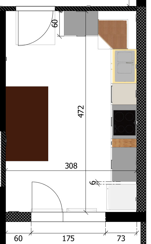

Borisg Опубліковано: 16 липня 2014 Поділитись Опубліковано: 16 липня 2014 Выложите план кухни, может я чего подскажу, а не я- так другие. Посилання на коментар Поділитися на інших сайтах More sharing options...
andrygoram Опубліковано: 17 липня 2014 Поділитись Опубліковано: 17 липня 2014 Смотря какая столешница , например из камня может быть каких угодно размеров Посилання на коментар Поділитися на інших сайтах More sharing options...

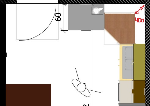

~220v Опубліковано: 17 липня 2014 Автор Поділитись Опубліковано: 17 липня 2014 Выложил план и 3D вид. С каминюки да, можно но сильно $ Посилання на коментар Поділитися на інших сайтах More sharing options...

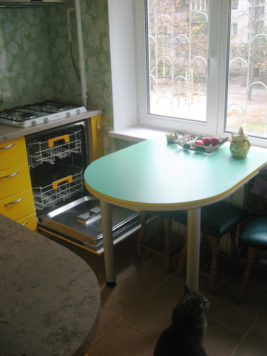

olekss Опубліковано: 17 липня 2014 Поділитись Опубліковано: 17 липня 2014 (змінено) Поставьте посудомойку под варочную поверхность . Себе сделал именно так. И только полноразмерную - 600. Змінено 17 липня 2014 користувачем olekss Добавил фото 1 Посилання на коментар Поділитися на інших сайтах More sharing options...

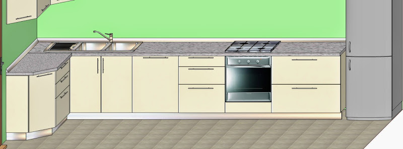

Borisg Опубліковано: 17 липня 2014 Поділитись Опубліковано: 17 липня 2014 Вот по быстрому набросал, не кидайте тапки за мелочи 2 Посилання на коментар Поділитися на інших сайтах More sharing options...
Yutxaus Опубліковано: 17 липня 2014 Поділитись Опубліковано: 17 липня 2014 Поставьте посудомойку под варочную поверхность . Себе сделал именно так. И только полноразмерную - 600. как по мне так под варочной поверхностью должна быть духовка. Не представляю как может быть удобно когда что-то кипит, а внизу нужно типа посуду чистую взять или поставить... ~220v, а что у вас не запланирована данная техника - духовка? А посудомойку я бы поставила слева на кухне (возле входа, как понимаю). Уменьшив ширину первого ящика. Или вместо него... А в угловом - лучше использовать как склад для мусорного ведра и другой бытовой химии. Ведь место там очень много, но вот доставать (если использовать для складирования больших кастрюль и т.п.) будет ой как неудобно... Добавлено через 5 минут Совет по кухне: продумайте обязательно угол кухни (или закругленный или как сейчас отодвинув кухню на растояние от входа). Чтобы не биться об угол столешницы заходя на кухню Посилання на коментар Поділитися на інших сайтах More sharing options...

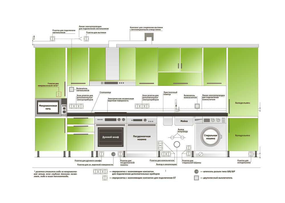

Borisg Опубліковано: 17 липня 2014 Поділитись Опубліковано: 17 липня 2014 Я пока на этапе продумывания коммуникаций Вот это вы очень правильно делаете, что продумаваете кухню, а потом будете делать выводы коммуникаций ! Вот вам в помощь: 1 Посилання на коментар Поділитися на інших сайтах More sharing options...
