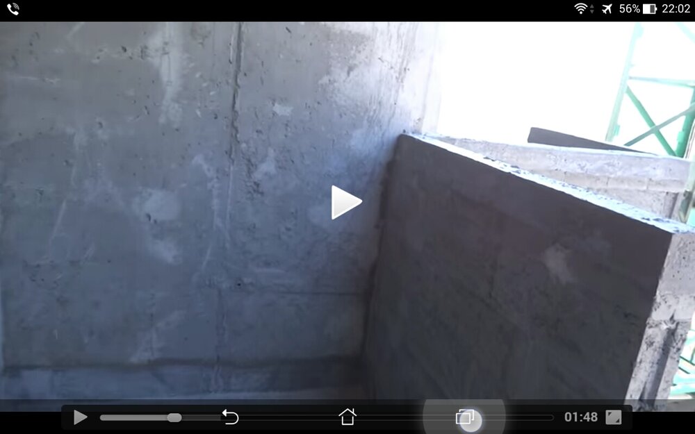

sapozhnik Опубліковано: 2 грудня 2014 Поділитись Опубліковано: 2 грудня 2014 Господа установщики. Парочка вопросов по сходной тематике. 1. А как правильно загерметизировать трубы, если от закладки до установки пройдет 6-12 месяцев? 2. Наружный блок можно повесить только на стену балкона. Стенка 10 см керамзитоблок, если не ошибаюсь (фото прикрепляю). Меня терзают смутные сомнения, а выдержит ли? Или нужно как-то подготовить место? Спасибо Посилання на коментар Поділитися на інших сайтах More sharing options...
blacktigra Опубліковано: 2 грудня 2014 Поділитись Опубліковано: 2 грудня 2014 1. А как правильно загерметизировать трубы, если от закладки до установки пройдет 6-12 месяцев? По простому - изолентой. По хорошему - закольцевать, впаять шрёдер, и затем азотом надавить. Это даст возможность определить не продырявил ли электрико/сантехник медные трубы пока шел ремонт. 2. Наружный блок можно повесить только на стену балкона. Стенка 10 см керамзитоблок, если не ошибаюсь (фото прикрепляю). Меня терзают смутные сомнения, а выдержит ли? Или нужно как-то подготовить место? Сделайте консольную раму, и заанкерите к плите балкона (к полу). На нее можно ставить наружку. Я бы на керамзитобетон не рискнул. 2 Посилання на коментар Поділитися на інших сайтах More sharing options...
