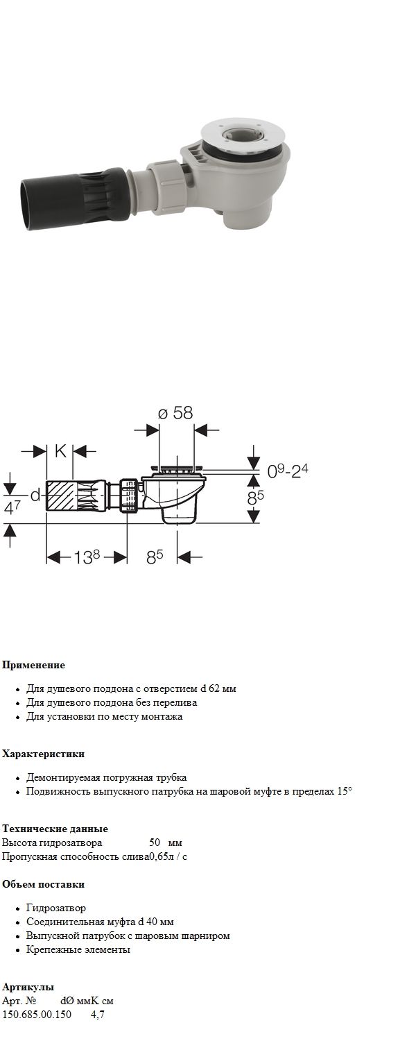

Fluffy Dragon Опубліковано: 14 липня 2014 Поділитись Опубліковано: 14 липня 2014 Собственно, куплен душевой поддон Видима, керамический. Акриловые и стальные не понравились, из искуственного камня дороговато и в бюджет они не вписались. Поэтому выбор пал на "чистую" керамику. Тяжелый, сделан внешне неплохо. Встал вопрос о сифоне, оказалось, что сливное отверстие в поддоне 60мм и чуть ли не единственные доступные сифоны на нашем рынке - фирмы Alcaplast, вот они: www.alcaplastcz.ru/produktsiia/produktsiia/sifony/sifony-dlia-dushievykh-poddonov/o-60/ самоочищающаяся конструкция сифона составной частью сифона является извлекаемая «корзинка», предотвращающая проникновение загрязнений сифон может быть изготовлен со специальной подводкой для отвода конденсата составной частью упаковки является ключ для правильной установки сифона отвод может быть подключен при помощи колена A52 может кто-то сталкивался с ними - достойная ли вещь? можно ли их очистить при необходимости, т.е. вытаскиваются ли внутренности сифона без демонтажа поддона? Есть еще Geberit Cифон для душевого поддона 60 мм 150.685.00.1 к примеру geberit.spb.ru/component/virtuemart/?page=shop.product_details&flypage=flypage.tpl&product_id=743&category_id=202 идет без крышки, стоит гривен 300 + крышка под 150. стоит ли переплачивать за геберит, есть ли там какие-то реальные плюсы, кроме общего уровня качества, так сказать? Или может быть посоветуете сифон другого производителя? Viega я не нашел на 60мм. Вот в этой теме - www.stroimdom.com.ua/forum/showthread.php?t=31467 alcaplast поругивают Поддержу B.S.V., поскольку сам ставил себе A47CR Ø60(с верхней очисткой), качество так себе, сравниваю с Раваком(правда он дороже), на момент установки поддона(у меня керамика Видима), не успели подвезти Равак, а Виега только на 32 были. спасибо Посилання на коментар Поділитися на інших сайтах More sharing options...
Fluffy Dragon Опубліковано: 20 січня 2016 Автор Поділитись Опубліковано: 20 січня 2016 да, реально доступен только алькапласт Посилання на коментар Поділитися на інших сайтах More sharing options...
