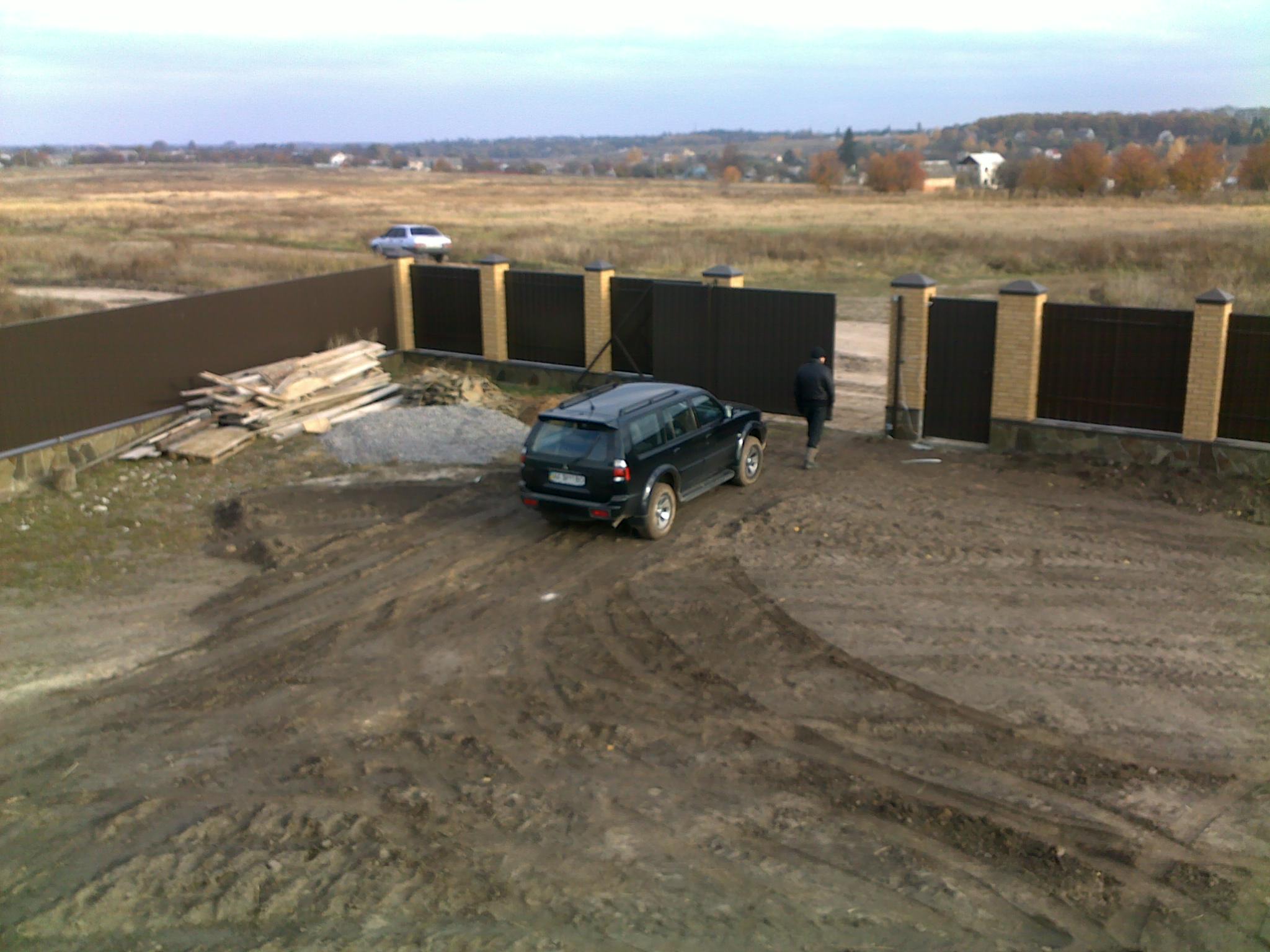

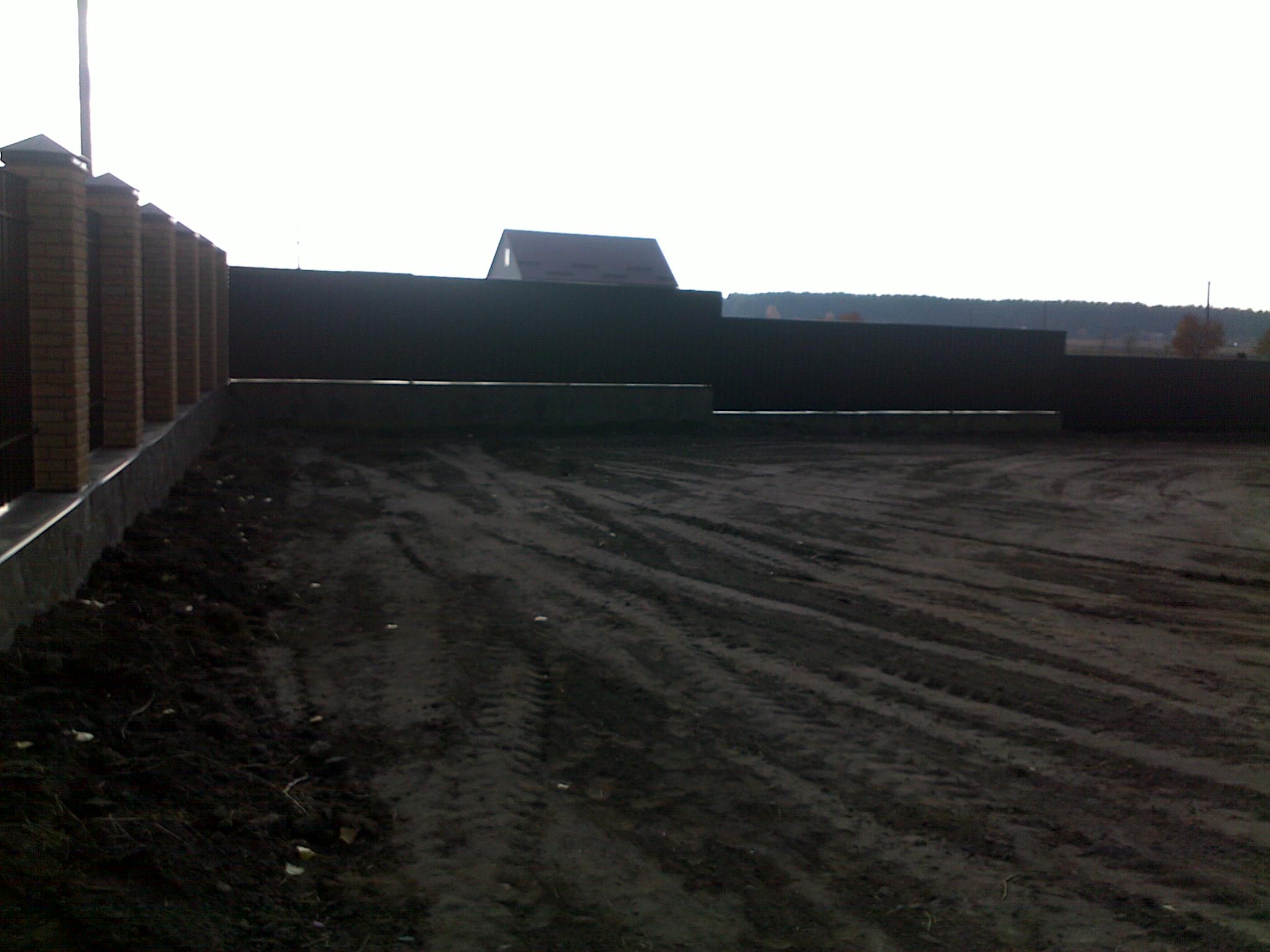

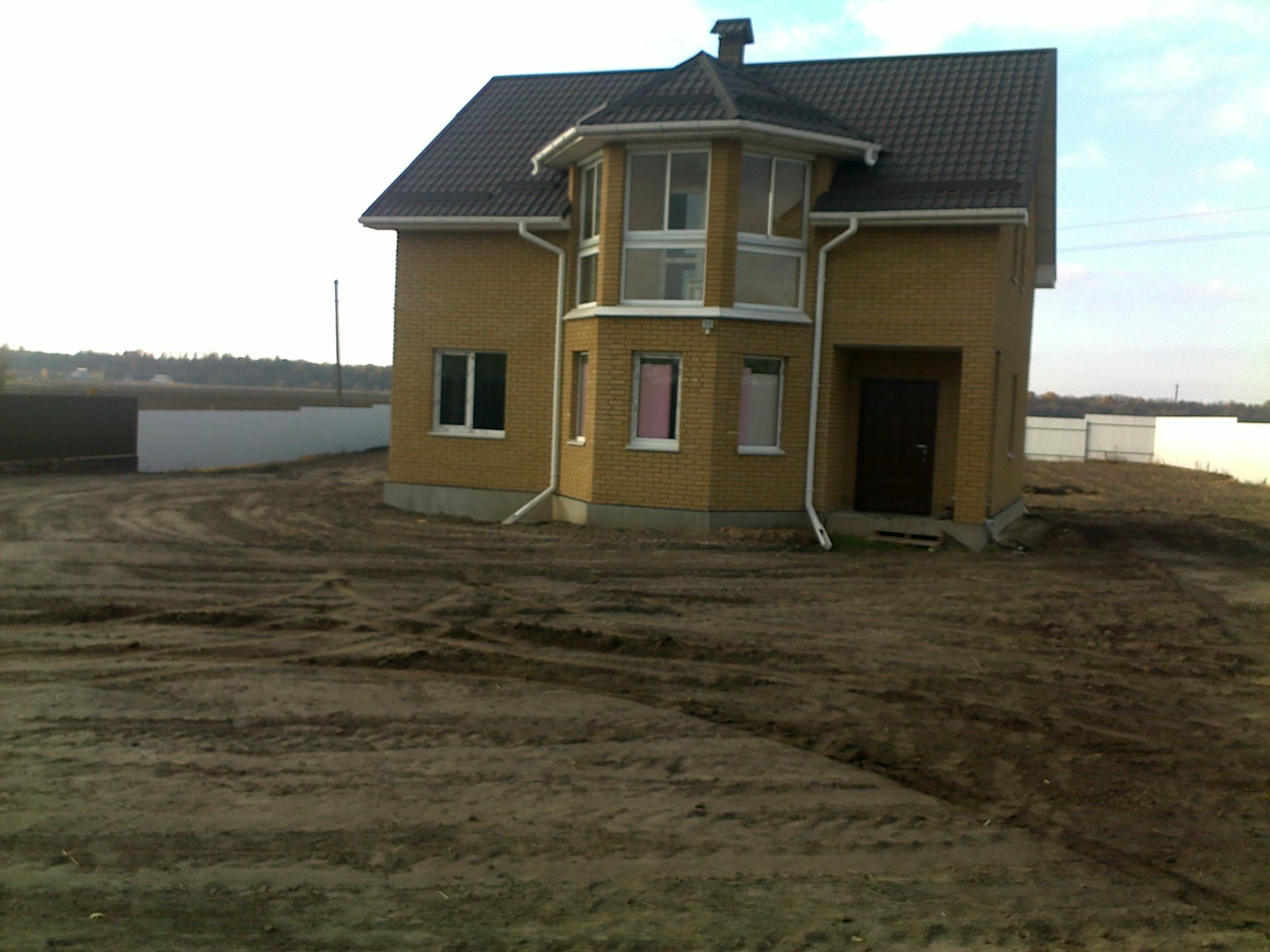

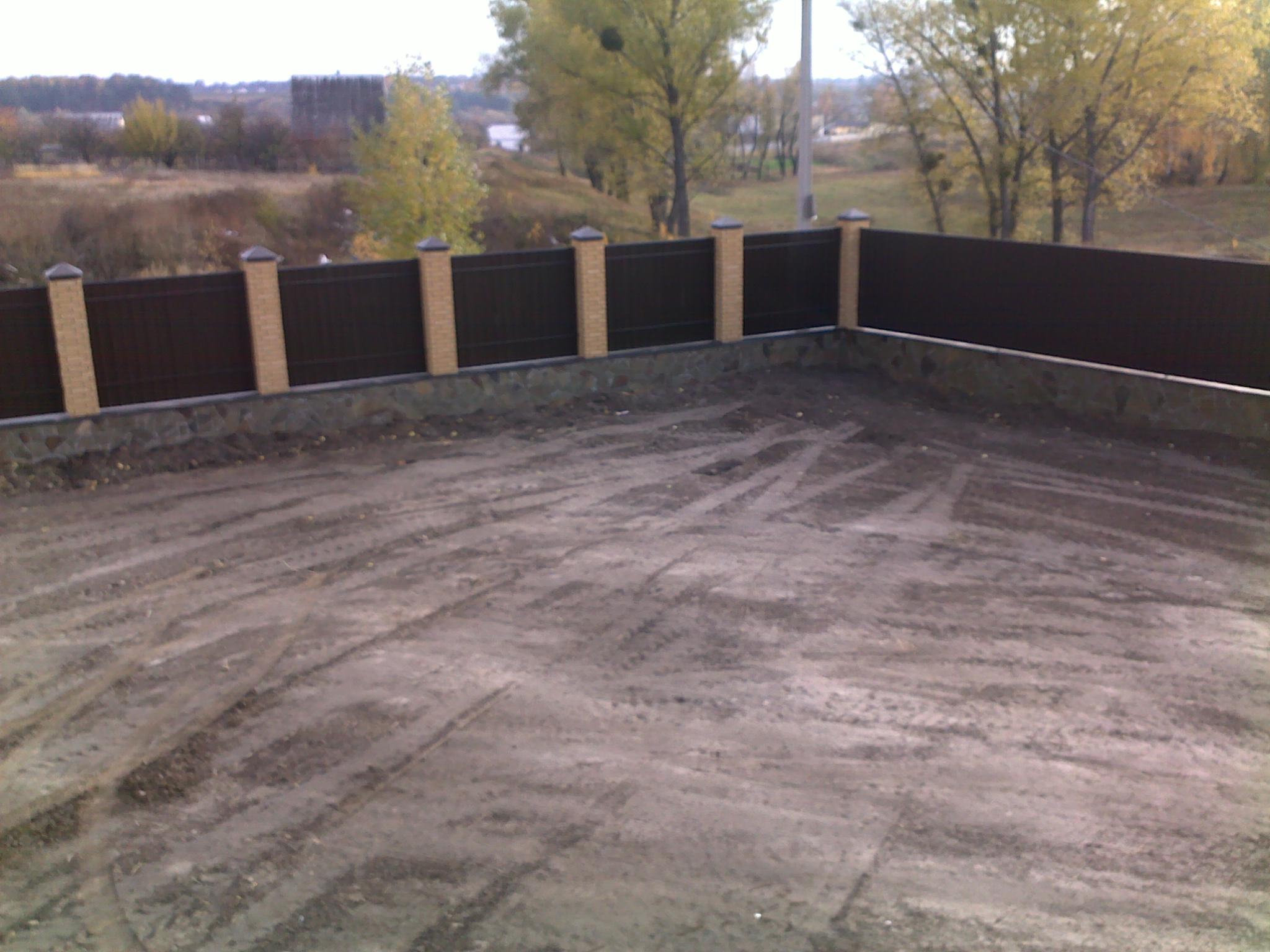

Андрей 1979 Опубліковано: 25 жовтня 2010 Автор Поділитись Опубліковано: 25 жовтня 2010 Проект "Великая китайская стена" завершен. Не все так как хотелось, особенно расстроило, то что в процессе установки профнастила, его во многих местах поцарапали, и пришлось подкрашивать, но в целом желаемый результат достигнут. Кроме этого возникла необходимость спланировать участок. Перепад на 35 метрах составлял один метр. Можно было бы на это не обращать внимание, если бы забор был сделан ступенями. С одной стороны высота забора 2,1 метра (0,3 бруствер и 1,8 профнастил) а с другой стороны 3 метра. При помощи 22-х машин земли (13т. каждая) и грейдера можно создать маленькое чудо, и участок выровнял и уровень поднял. Посилання на коментар Поділитися на інших сайтах More sharing options...
Андрей 1979 Опубліковано: 25 жовтня 2010 Автор Поділитись Опубліковано: 25 жовтня 2010 А вот теперь возникает вопрос: "Что со всем этим делать?" Площадь участка 24 сотки, условно разделен на две одинаковые части домом. Наверное, нужно заказывать ландшафтный дизайн, но с учетом таких площадей делать все поэтапно. Посилання на коментар Поділитися на інших сайтах More sharing options...

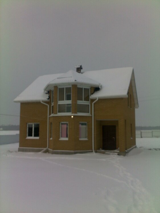

Андрей 1979 Опубліковано: 10 січня 2011 Автор Поділитись Опубліковано: 10 січня 2011 Вид дома зимой. Посилання на коментар Поділитися на інших сайтах More sharing options...
Bulka Опубліковано: 10 січня 2011 Поділитись Опубліковано: 10 січня 2011 Добрый день, Скажите, а как вы разводку электрики делали и какое у вас отопление (конвектора, газ). Тоже каркасный дом строим, интересуюсь Спасибо Удачи Посилання на коментар Поділитися на інших сайтах More sharing options...
Андрей 1979 Опубліковано: 10 січня 2011 Автор Поділитись Опубліковано: 10 січня 2011 Добрый день, Скажите, а как вы разводку электрики делали и какое у вас отопление (конвектора, газ). Тоже каркасный дом строим, интересуюсь Спасибо Удачи Электрику и отопление запланировал на следующий год. Для электрики в металлическом каркасе уже есть технологические отверстия, по которым прокладываются кабеля в гофре. Правда я планирую только основные несущие кабеля там прокладывать, розетки только на внутренних стенах, если нужны будут на внешних стенах то накладные, вмонтированные в плинтуса, в эпицентре такие системы есть (что бы не нарушать слой пароизоляции и не уменьшать в этих местах слой утеплителя). Отопление по плану - теплый пол, а на втором этаже - теплые стены (принцип тот же только по стене) Посилання на коментар Поділитися на інших сайтах More sharing options...

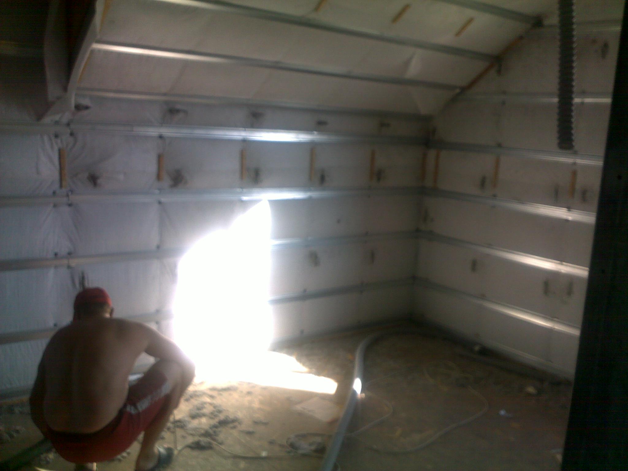

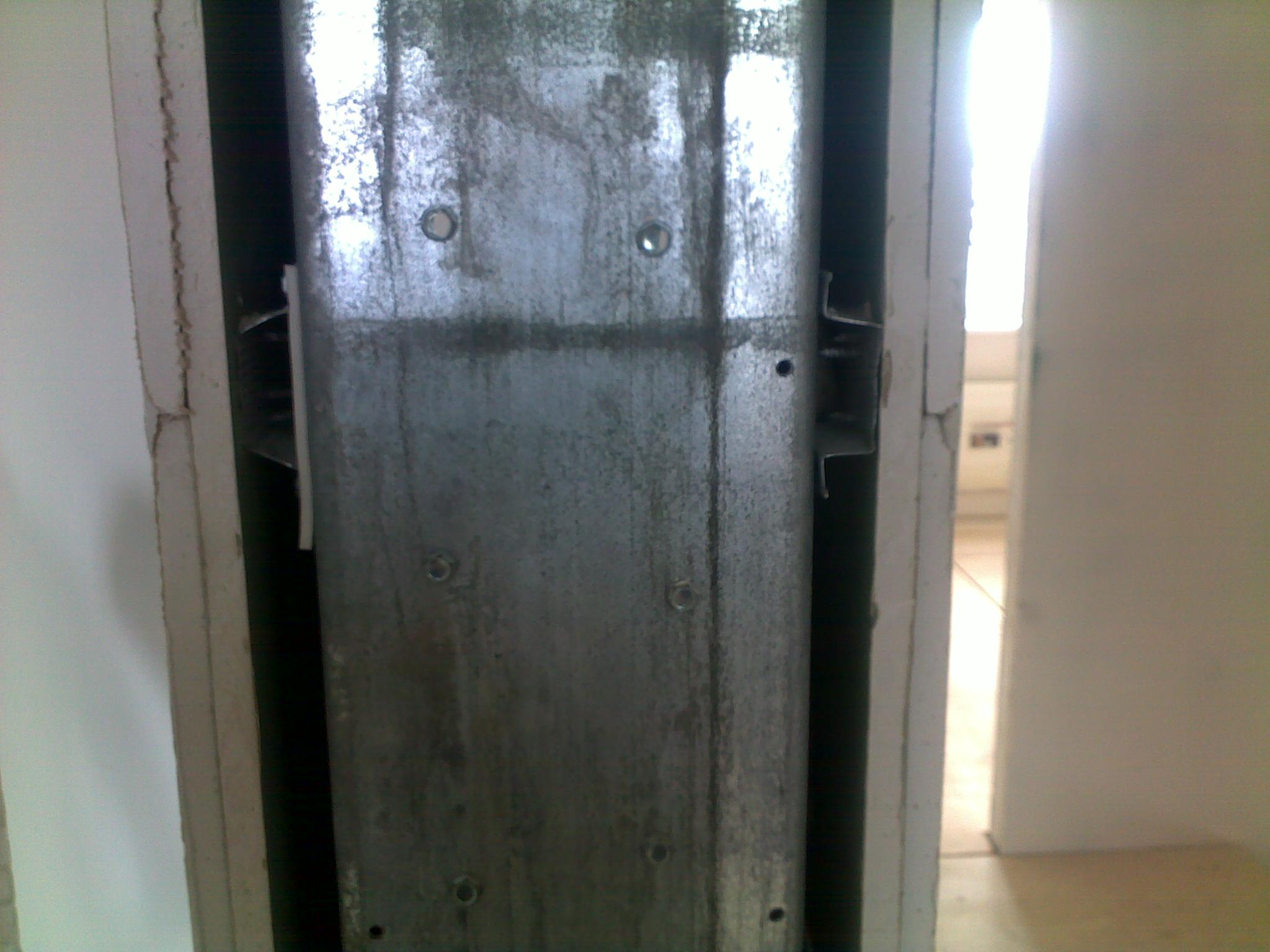

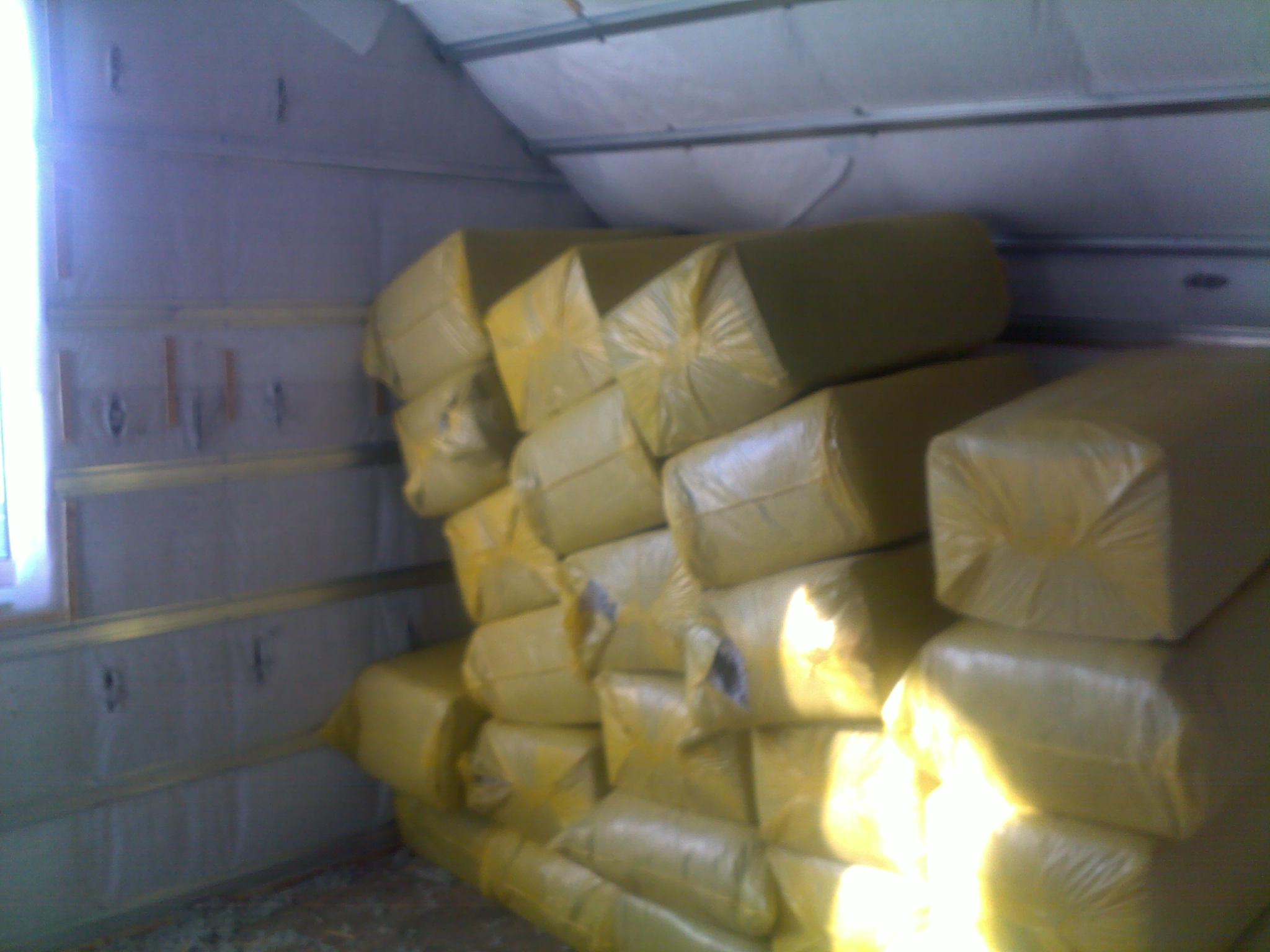

Андрей 1979 Опубліковано: 3 липня 2012 Автор Поділитись Опубліковано: 3 липня 2012 Всем снова здравствуйте после довольно длительного перерыва. Для тех, кому интересна данная тема, продолжаю рассказ о дальнейших этапах строительства. Дошли руки до утепления каркаса. От мокрого способа нанесения эковаты меня отговорили. 15 см. слишком толстый слой для того, что бы наносить его изнутри. Долго будет сохнуть, плюс возможны ловушки влаги и отслоение при дальнейшей работе (нашивка ГК...). На мой домик ушло 3 с хвостом тонны данного материала. В принципе где-то на столько я и рассчитывал. 3 Посилання на коментар Поділитися на інших сайтах More sharing options...

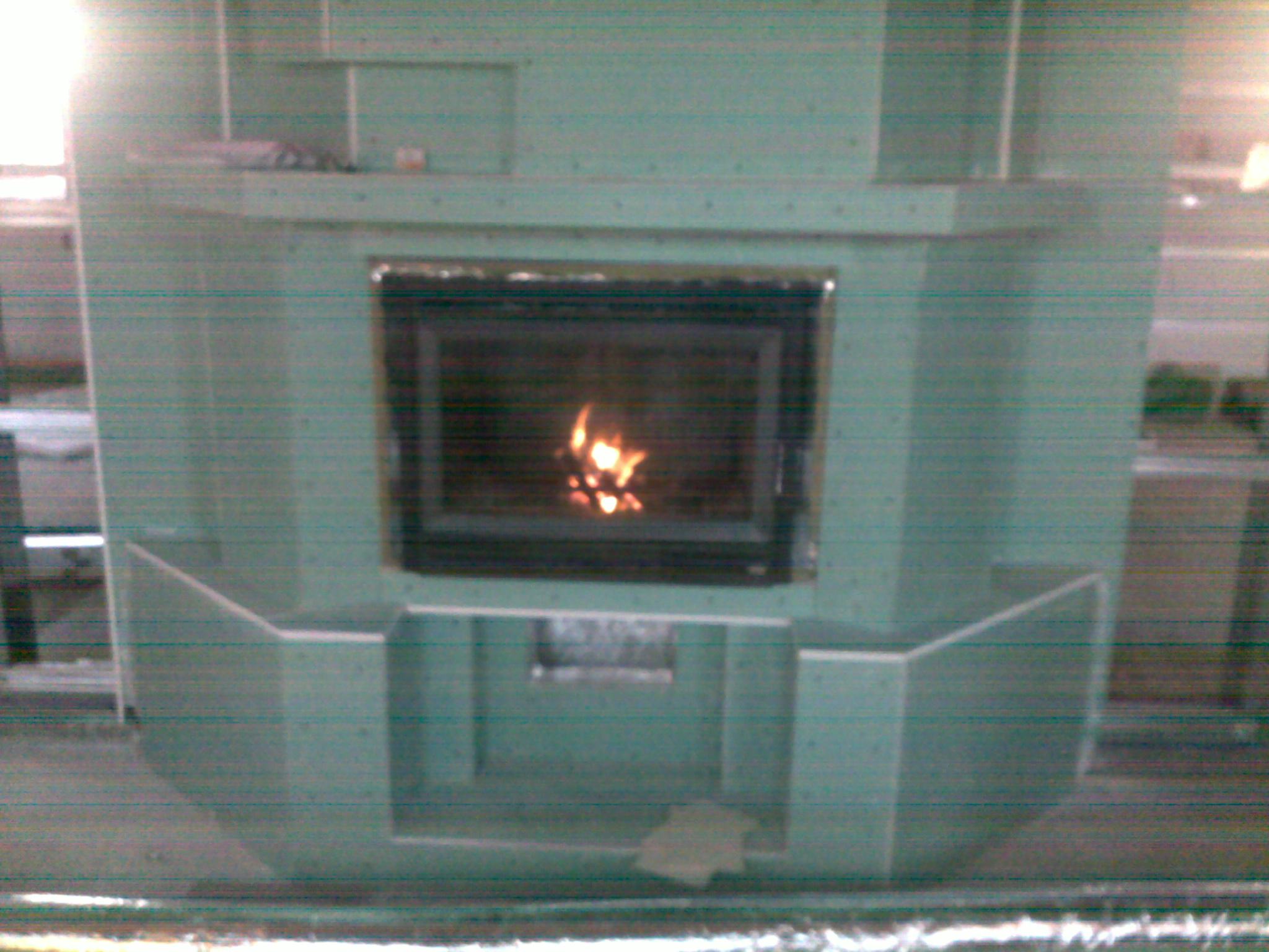

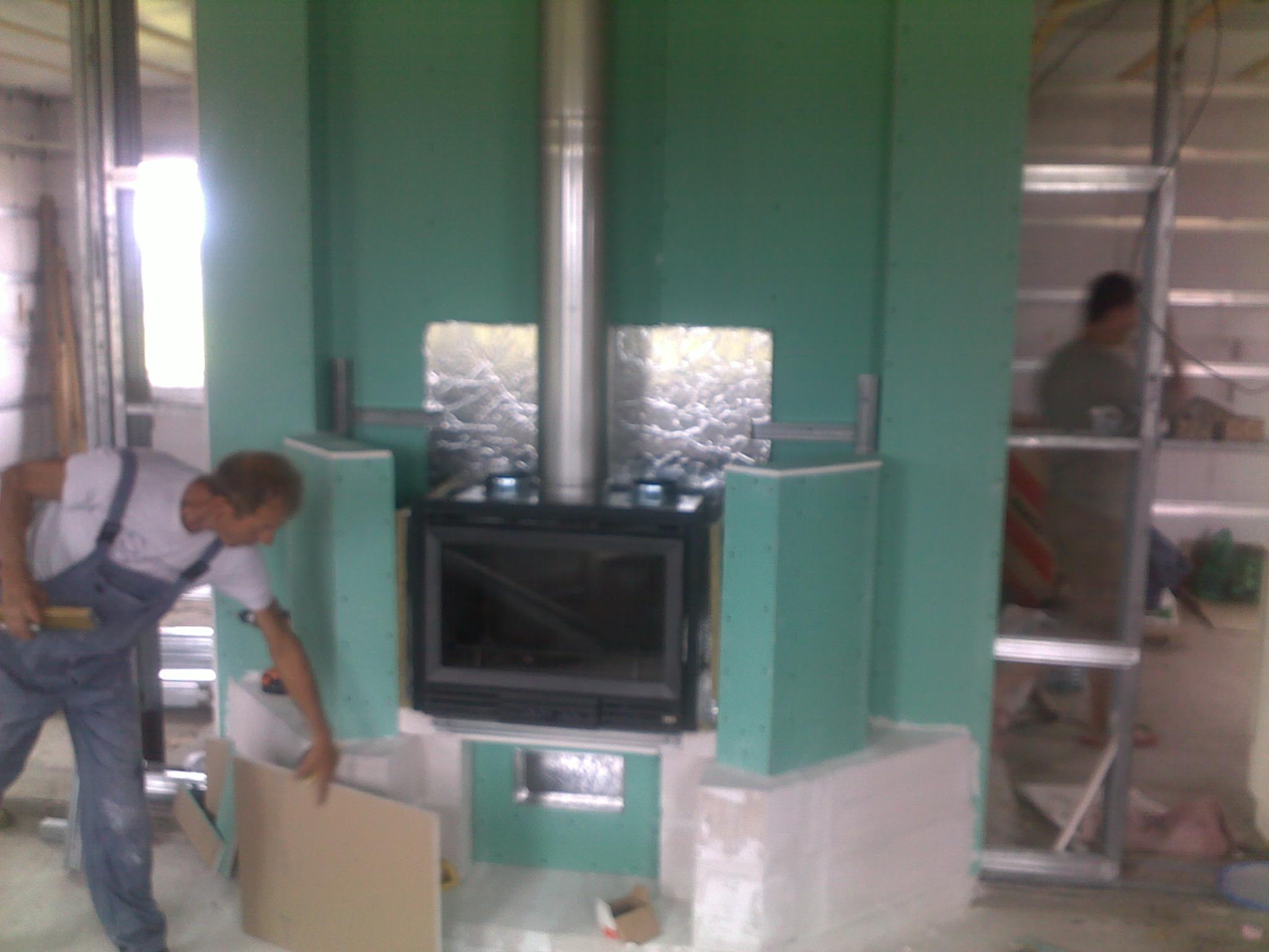

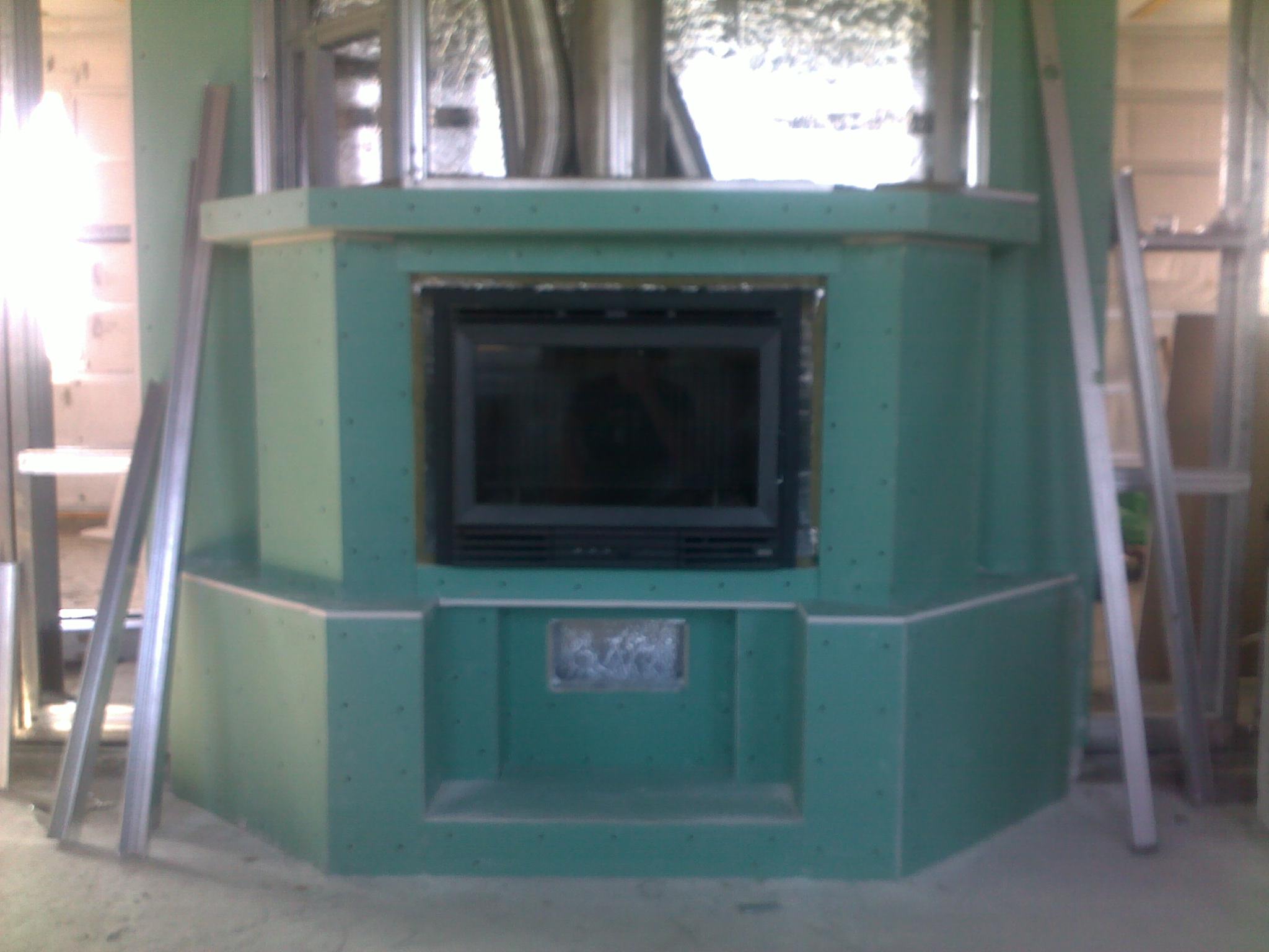

Андрей 1979 Опубліковано: 3 липня 2012 Автор Поділитись Опубліковано: 3 липня 2012 И небольшой фотоотчет о том без чего я не представляю загородный дом - о камине. В моем случае камин выполняет не только декоративную функцию, но и служит альтернативным источником отопления. Воздух из камеры вокруг чугунной топки рукавами разводится по всему дому. 2 Посилання на коментар Поділитися на інших сайтах More sharing options...

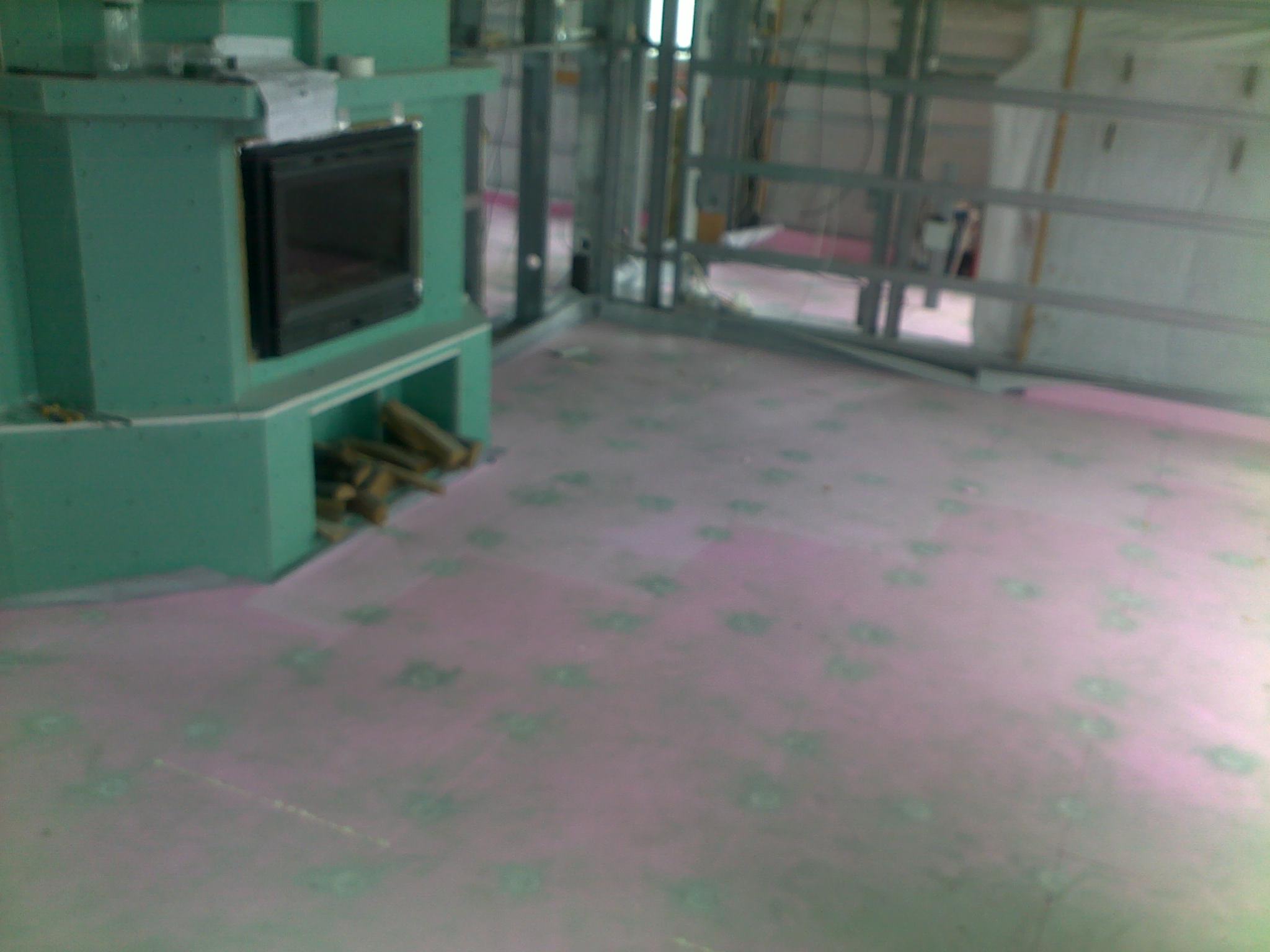

Андрей 1979 Опубліковано: 18 квітня 2013 Автор Поділитись Опубліковано: 18 квітня 2013 Уважаемые форумчане, кому интересна данная тема предлагаю дальнейший отчет о ходе строительства: Последовал совету и по несущим конструкциям дал два листа гипсокартона (влагостойкий + огнестойки) на фотке откос еще не зашитый 2 Посилання на коментар Поділитися на інших сайтах More sharing options...

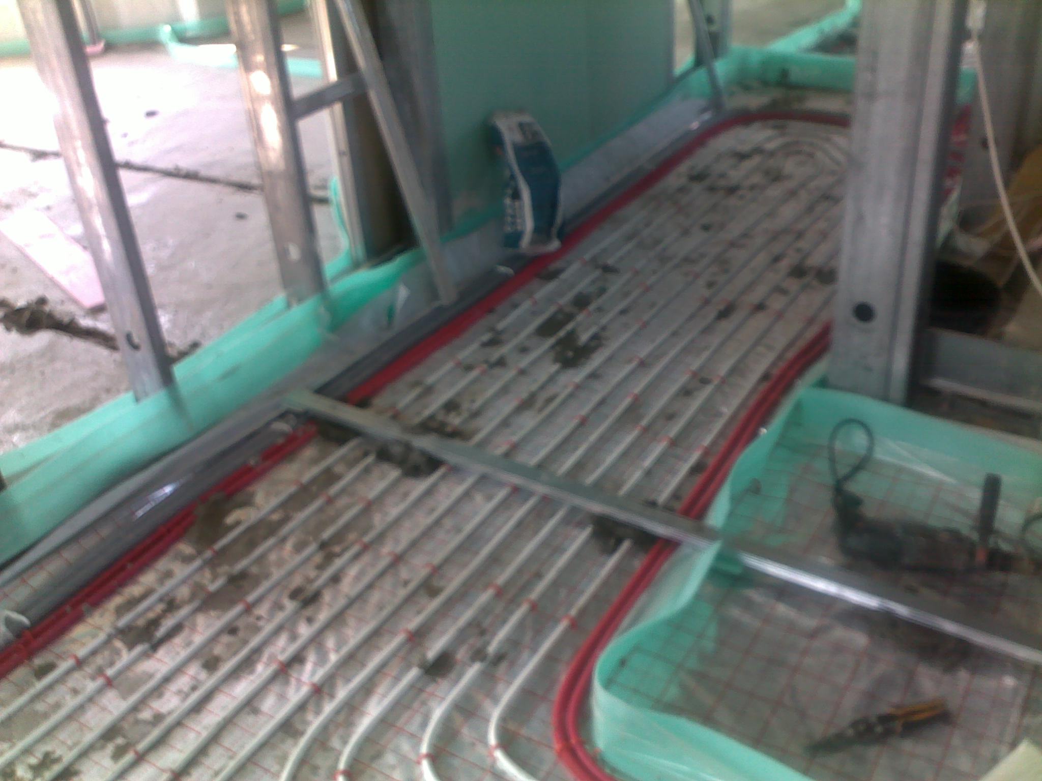

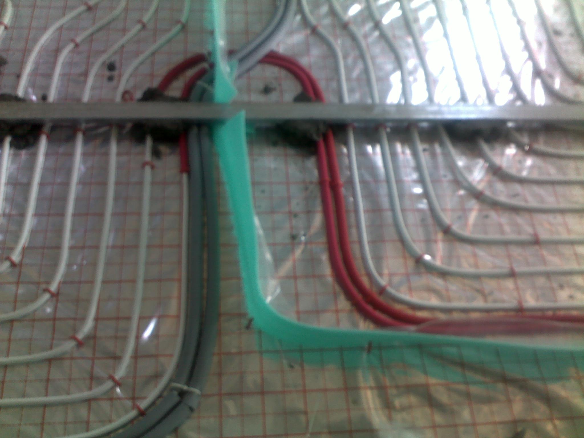

Андрей 1979 Опубліковано: 18 квітня 2013 Автор Поділитись Опубліковано: 18 квітня 2013 В прошлом году сделал отопление, как и планировал первый этаж теплые полы, второй радиаторы. Зиму отопление работало в полноценном режиме 18 -20 градусов. С учетом потребления горячей воды строителями в самый холодный месяц расход газа 320 кубов. Отапливаемая площадь 140 метров квадратных. 2 Посилання на коментар Поділитися на інших сайтах More sharing options...

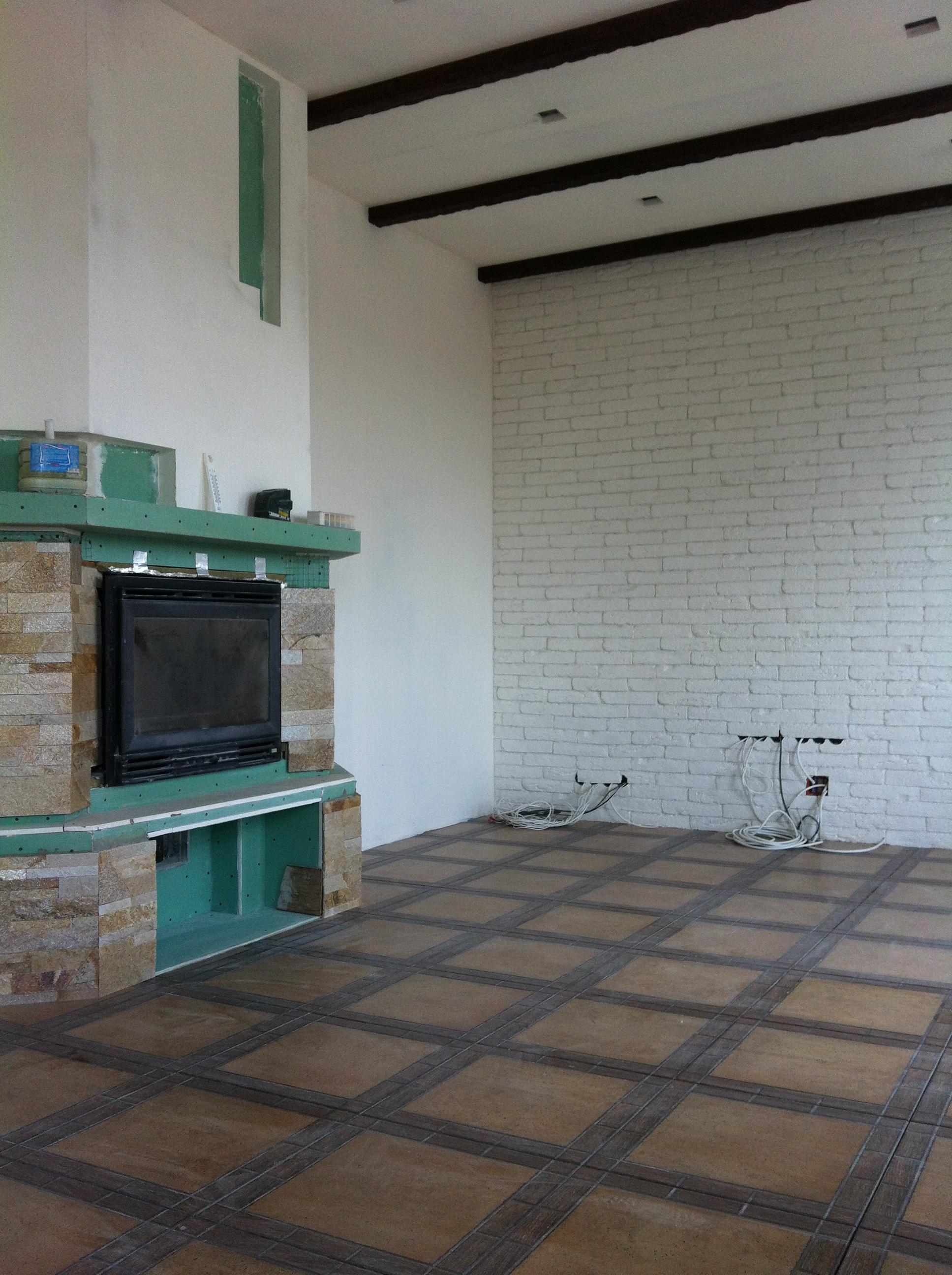

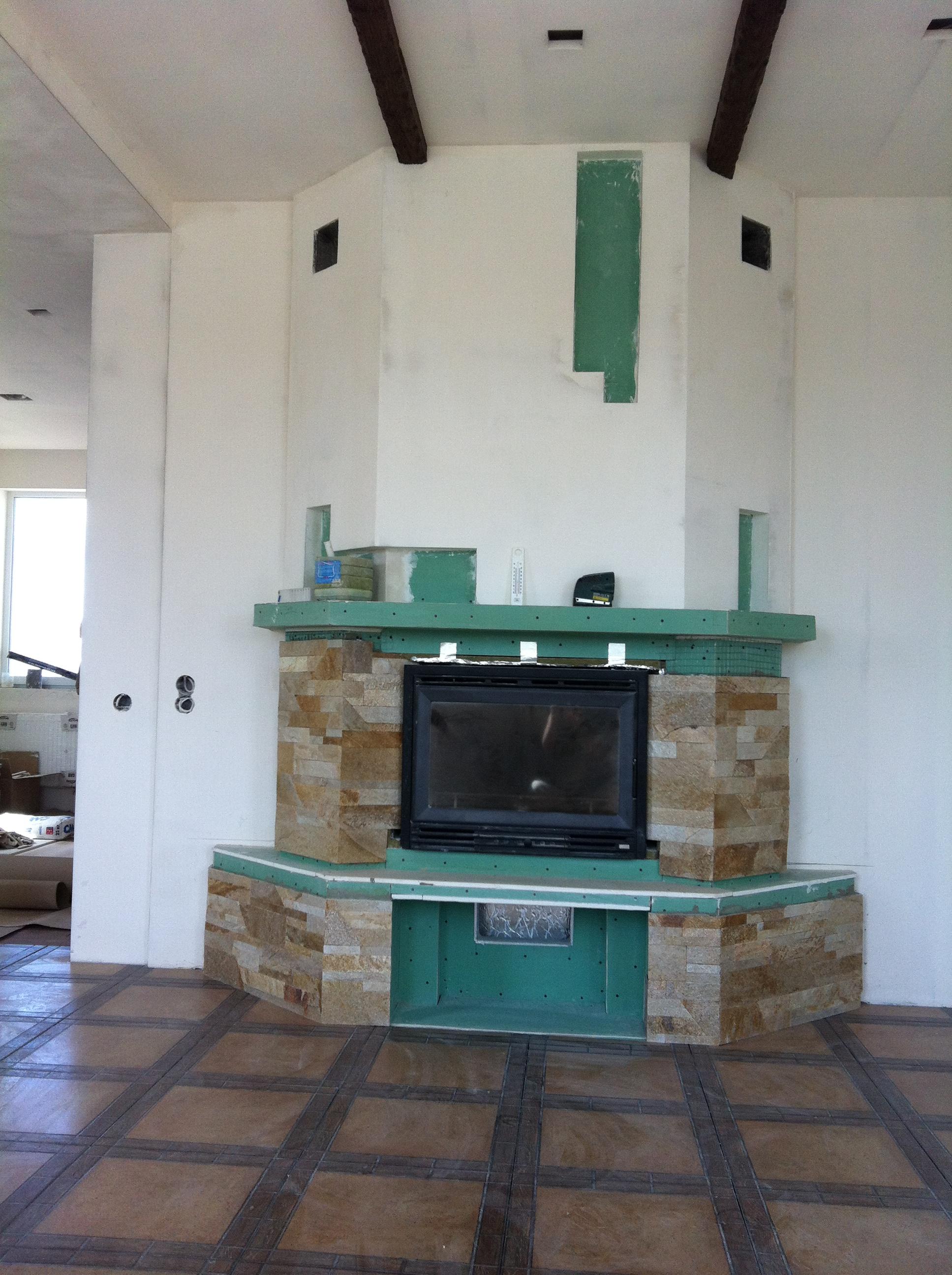

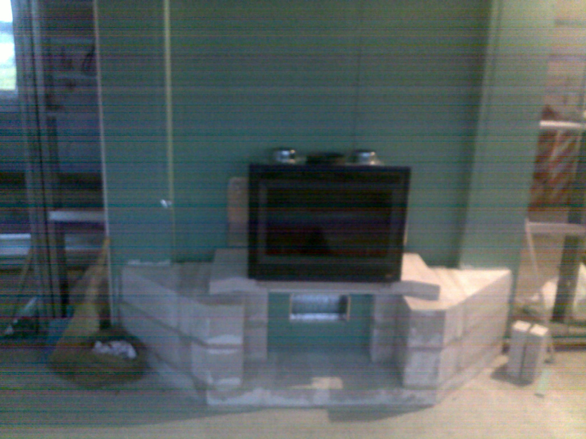

Андрей 1979 Опубліковано: 25 квітня 2013 Автор Поділитись Опубліковано: 25 квітня 2013 Начал облицовку камина, да и вообще взялся за внутрянку. 2 Посилання на коментар Поділитися на інших сайтах More sharing options...
dimatanya Опубліковано: 25 квітня 2013 Поділитись Опубліковано: 25 квітня 2013 Очень красиво получается! Класс 1 Посилання на коментар Поділитися на інших сайтах More sharing options...
nik_deko Опубліковано: 25 квітня 2013 Поділитись Опубліковано: 25 квітня 2013 :А мне нравится кирпичная стена 1 Посилання на коментар Поділитися на інших сайтах More sharing options...
Андрей 1979 Опубліковано: 25 квітня 2013 Автор Поділитись Опубліковано: 25 квітня 2013 :А мне нравится кирпичная стена У меня в планах стены в декоративной штукатурке, плюс вскрыть эту кирпичную стену тем же воском, что используется в штукатурке. Результат выложу. Посилання на коментар Поділитися на інших сайтах More sharing options...
nik_deko Опубліковано: 25 квітня 2013 Поділитись Опубліковано: 25 квітня 2013 Буду ждать))) Посилання на коментар Поділитися на інших сайтах More sharing options...

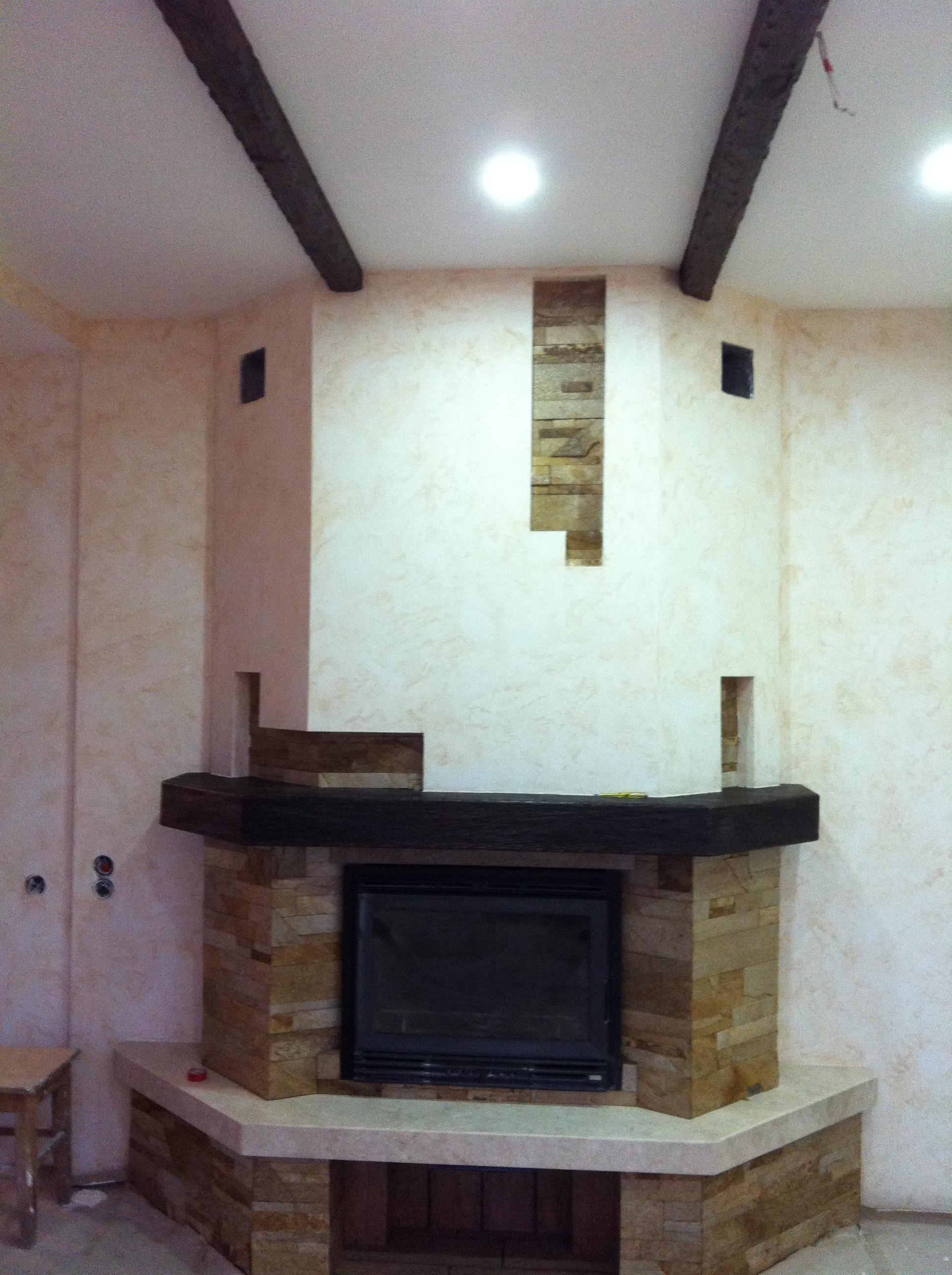

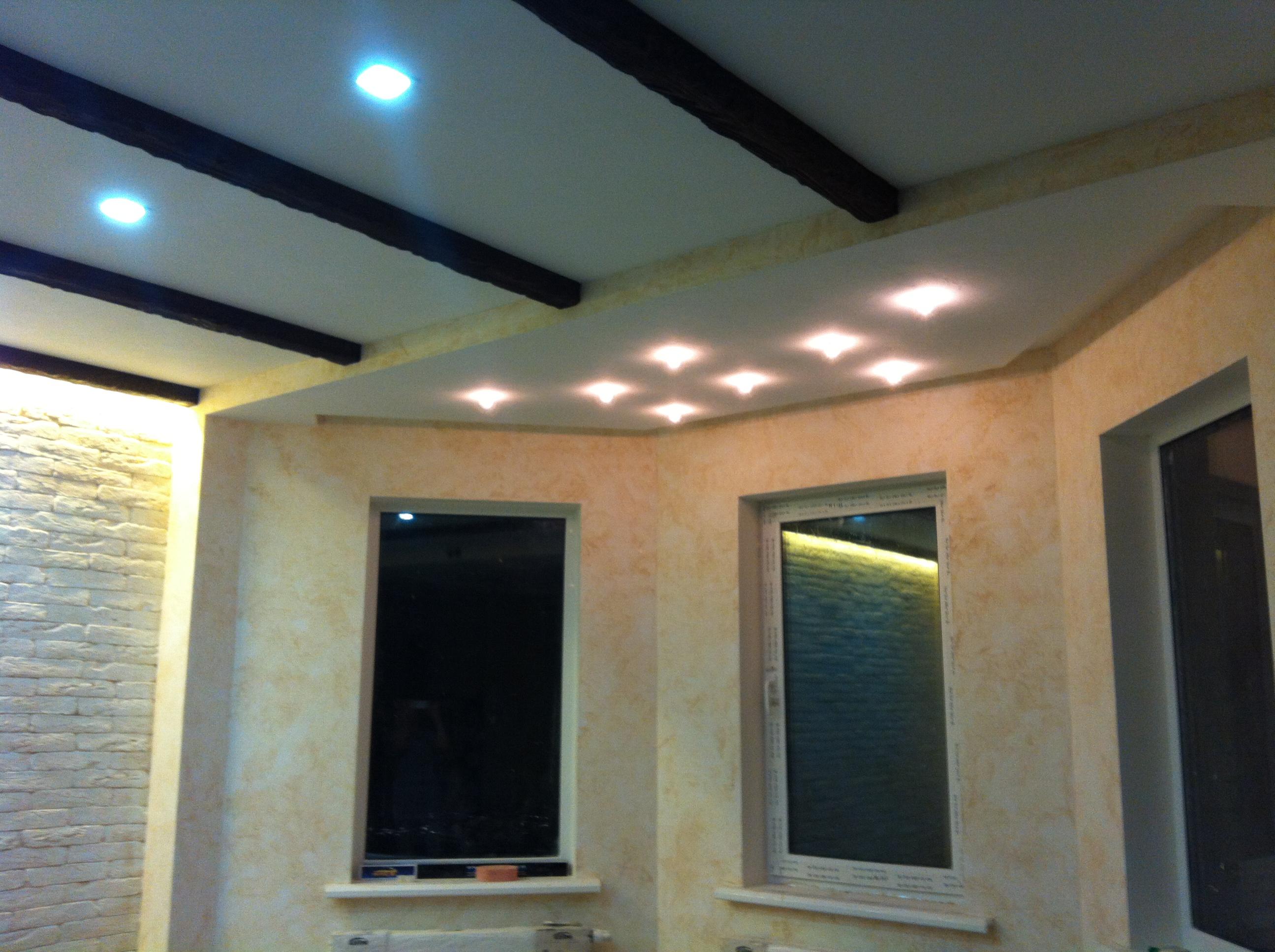

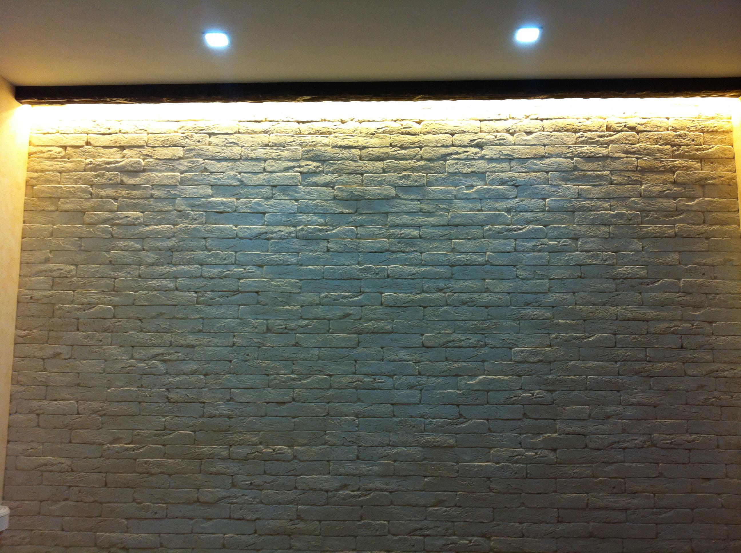

Андрей 1979 Опубліковано: 8 серпня 2013 Автор Поділитись Опубліковано: 8 серпня 2013 Буду ждать))) Вот уже есть уже законченный вид стены с подсветкой и законченный камин. Посилання на коментар Поділитися на інших сайтах More sharing options...

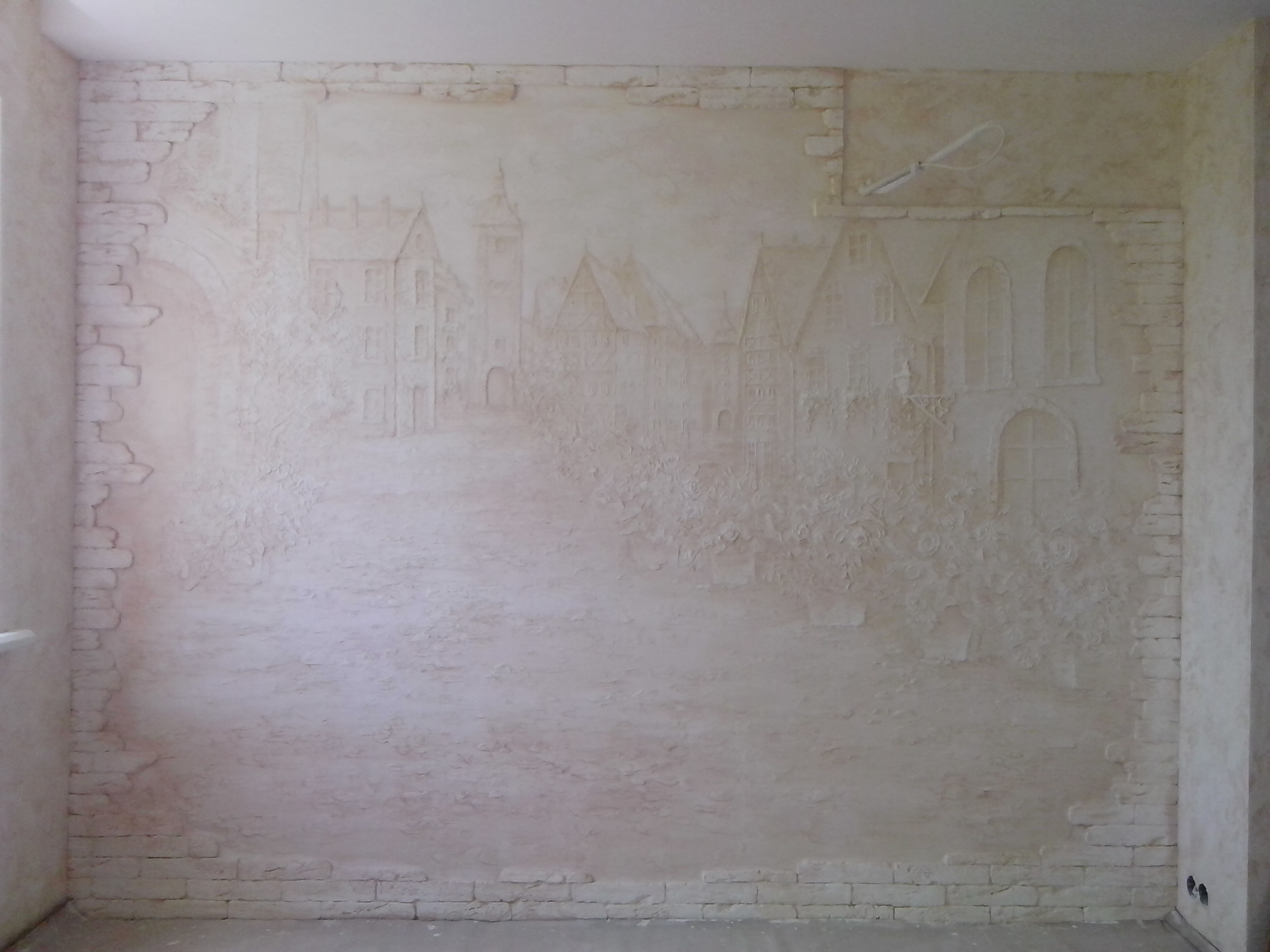

Андрей 1979 Опубліковано: 8 серпня 2013 Автор Поділитись Опубліковано: 8 серпня 2013 (змінено) Стена противоположная от кирпичной (такого же размера) показалась мне уж слишком большой чтобы просто ее штукатуркой вскрывать. Нашел пару картинок Эльзаса (был там в прошлом году, очень понравилась архитектура), дал художнику и заказал на стене картину в декоративной штукатурке. Опять таки вскрытую тем же воском что и основная часть. Кроме этого рамку выложил из такого же материала (под кирпич). Таким образом с одной стороны комнаты кирпичная кладка с другой такаяже кладка но с брешью в Эльзас Смотрите что получилось Змінено 8 серпня 2013 користувачем Андрей 1979 4 Посилання на коментар Поділитися на інших сайтах More sharing options...
