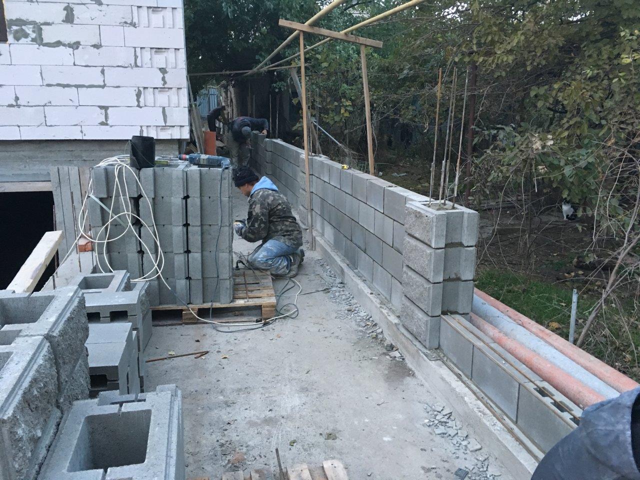

Pallich Опубліковано: 4 жовтня 2017 Поділитись Опубліковано: 4 жовтня 2017 Добрый вечер. Подскажите цену на работу по фундаменту. Вязка арматуры, опалубка, ручная заливка бетона НЕ из миксера, сами делали. Забор 22м. Цена за куб интересует. Спасибо. Мне считали такой фундамент под забор в кубах, а не в метрах погонных как раньше вам отписались. Цены этой весной были такие Копка земли 1м3 = 240грн Куб бетона (сами в бетономешалке + опалубка где над землей(поставить-снять) + вязка арматуры) = 900грн куб. Кладка камня под расшивку 180 грн/м2, Колонны - 190грн метр погонный те 2х метровая колонна 380грн (это все с вязкой арматуры в колоннах и каждые 3 ряда камня) 1 Посилання на коментар Поділитися на інших сайтах More sharing options...
vova2408 Опубліковано: 8 жовтня 2017 Поділитись Опубліковано: 8 жовтня 2017 Здравствуйте! Если речь за фундамент под забор, то прям сейчас мне делают Если работу делают хорошо , то , если можно, телефон старшего в личку дайте. Если в этом году не успею , то может весной забор сделаю. Посилання на коментар Поділитися на інших сайтах More sharing options...
STONEAGE Опубліковано: 10 жовтня 2017 Поділитись Опубліковано: 10 жовтня 2017 Мне считали такой фундамент под забор в кубах, а не в метрах погонных как раньше вам отписались. Цены этой весной были такие Копка земли 1м3 = 240грн Куб бетона (сами в бетономешалке + опалубка где над землей(поставить-снять) + вязка арматуры) = 900грн куб. Кладка камня под расшивку 180 грн/м2, Колонны - 190грн метр погонный те 2х метровая колонна 380грн (это все с вязкой арматуры в колоннах и каждые 3 ряда камня) [ATTACH]585738[/ATTACH] Картинка слабовата, но видится мне вроде, что где уже ряды забора выложены, то есть ГИ, а в ближайшей-однорядовом пролёте её нет. Посилання на коментар Поділитися на інших сайтах More sharing options...
