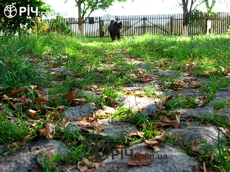

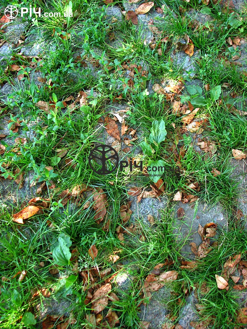

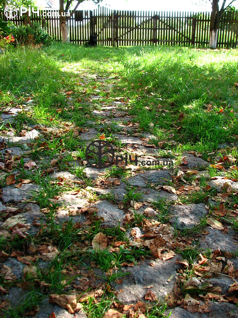

Zorekryk Опубліковано: 11 липня 2014 Поділитись Опубліковано: 11 липня 2014 Вот такую брусчатку под старину из гранитного щебня крупной фракции замостил у себя во дворе. Лежит уже 3 месяца, по брусчатке ездит и стоит рено трафик (вес пустого 2000 кг), не поплыла и не продавилась пока. Растет травка газонная и шпорыш*, их сеял. Также пробивается подорожник и прочие травки - посеялись сами. *Шпорыш (горец птичий) – семена 400 грн\кг. Очень мелкие, килограма хватит на много. Больше инфо (как мостить, какими инструментами, сколько стоит), по ссылочке Посилання на коментар Поділитися на інших сайтах More sharing options...
Dorik K Опубліковано: 12 липня 2014 Поділитись Опубліковано: 12 липня 2014 Если честно, абсолютно не впечатляет. Вид неухоженного двора. А где Вы взяли цену на брусчатку 600-1200 грн? Посилання на коментар Поділитися на інших сайтах More sharing options...
irina1969 Опубліковано: 12 липня 2014 Поділитись Опубліковано: 12 липня 2014 а мне,если честно очень нра:D, но я тоже не поняла про 600-1200 грн..200-300 грн это "под ключ" ? Посилання на коментар Поділитися на інших сайтах More sharing options...
Zorekryk Опубліковано: 13 липня 2014 Автор Поділитись Опубліковано: 13 липня 2014 хотя на stroimdom спорят.:D Цену взял прозванивая канторы которые этим занимаются, хотел положить 40 М2, 40 км от Киева. Предлагали пирог (роботы+материалы) песок100мм-щебень100мм-бетон100мм-гарцовка100мм-брущатка колотая за 550 грн М2 (без доставки). Также в цену не включены никакие бордюры и водоотводы. Доставка обошлась бы еще 50 грн М2. Вот вам и 600 грн. И это была пощитана самая дешевая колотая со всех сторон брусчатка серого гранита h 50mm, S 100*100mm. Более дорогие виды камня, h 100mm, резаная и укладка узорами и взвинчивают цены до 1000 грн и больше. Сказали что выше описаная "дешевая" колотая брусчатка 100 грн М2 без доставки у них стоит. Вот так вот... Конечно же если бы задался целью сделать предложенный "пирог" нашел бы наверно подешевле. Но решил сделать как сделал и не жалею. Результат мне нра и процес затягивающий медитавный... Каждому свое. Посилання на коментар Поділитися на інших сайтах More sharing options...
Dorik K Опубліковано: 13 липня 2014 Поділитись Опубліковано: 13 липня 2014 хотя на stroimdom спорят.:D Цену взял прозванивая канторы которые этим занимаются, хотел положить 40 М2, 40 км от Киева. Предлагали пирог (роботы+материалы) песок100мм-щебень100мм-бетон100мм-гарцовка100мм-брущатка колотая за 550 грн М2 (без доставки). Это у Вас получается песок-100грн/м2+щебень-100грн/м2+бетон-100грн/м2+гарцовка-100грн/м2+ брусчатка-150грн/м2=550грн/м2 Цены на голову не налазят, плюс зачем бетон? Куда будет деваться вода? 2 Посилання на коментар Поділитися на інших сайтах More sharing options...
Zorekryk Опубліковано: 13 липня 2014 Автор Поділитись Опубліковано: 13 липня 2014 Dorik K, я же написал как узнавал цену. Или вы знаете другие способы. Я допускаю что цена для меня была завышена. Готов признавать свои ошибки. Если так важно убедить меня в неоправданности цены давайте ссылку на прайс - я прочитаю там цены в 300 грн и публично признаю свою ошибку. Если же не дадите ссылку, то узнаю цену сам (комментарии ваши и Ирины наводят на мысли об ошибке), но тогда признание ошибки не будет публичным и наша переписка про цену пропадет даром. Ваше мнение про неухоженный двор ценю. Спасибо. Про подушку из бетона думаю обсуждать излишне, я не настаиваю на необходимости подушки. Как видите свою брусчатку положил даже без песка-щебня-гарцовки. Эта тема не для обсуждения "классического" способа мощения брусчатки, а про преимущества и недостатки описаного "примитивного" способа без подсыпки. С уважением Посилання на коментар Поділитися на інших сайтах More sharing options...
