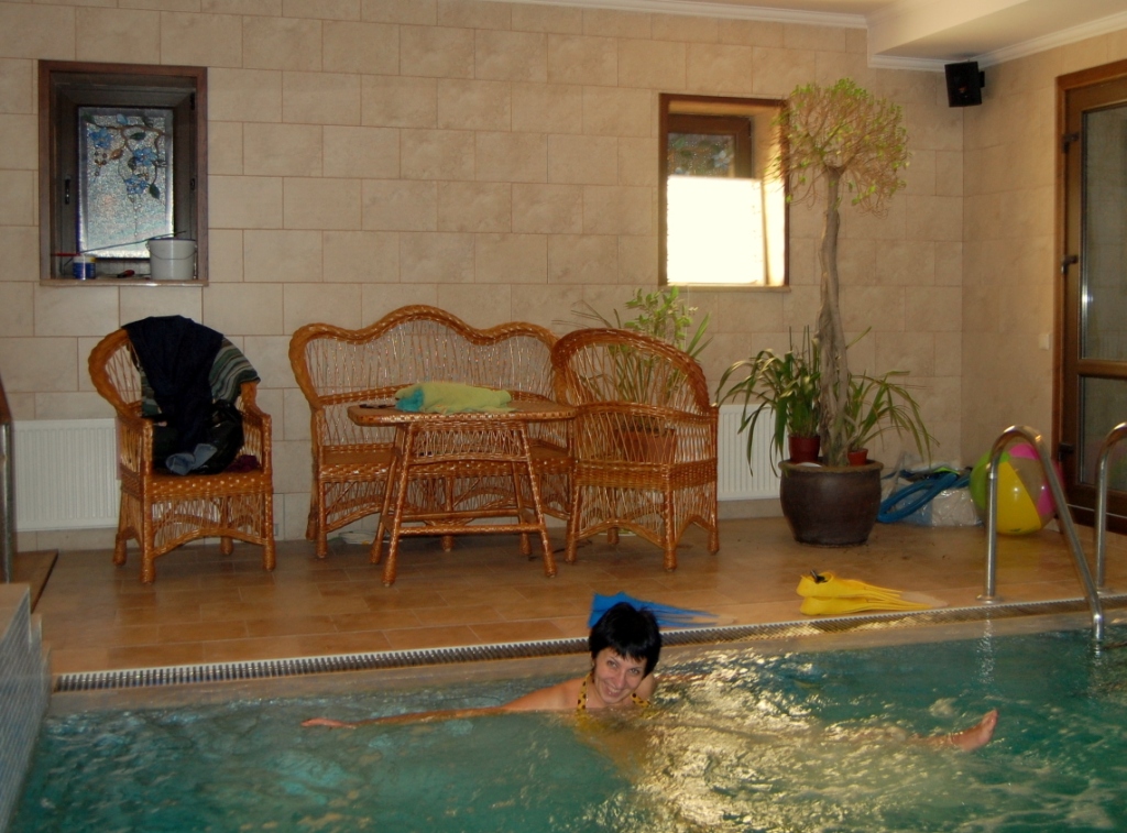

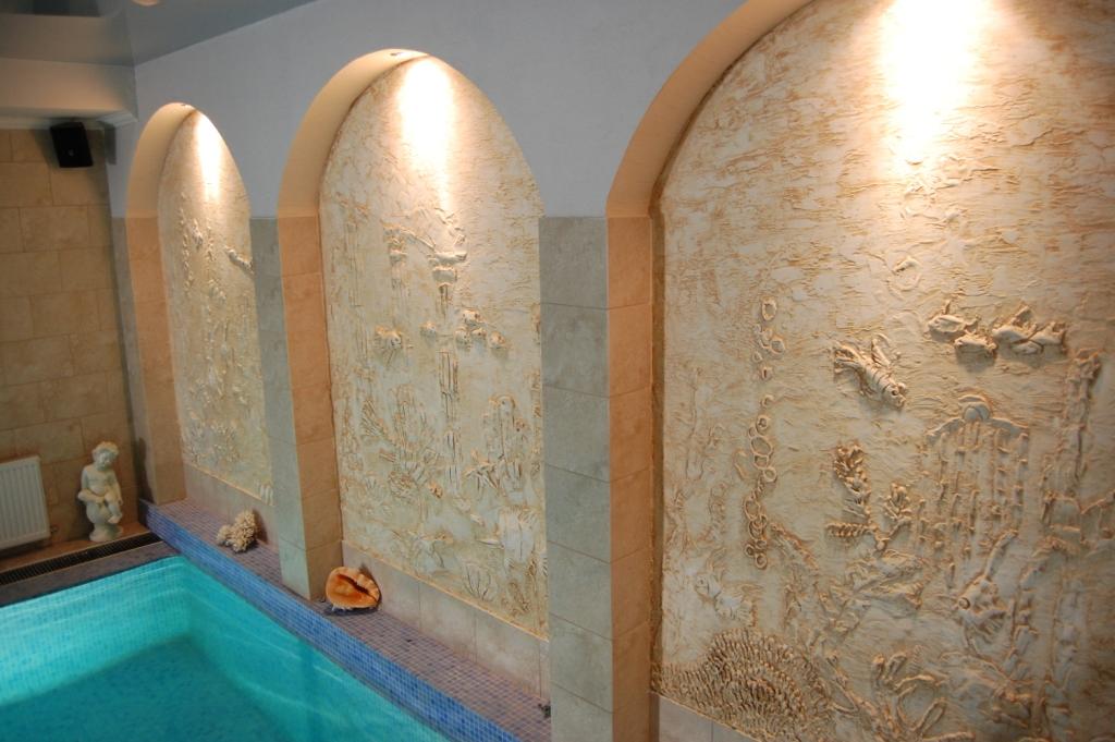

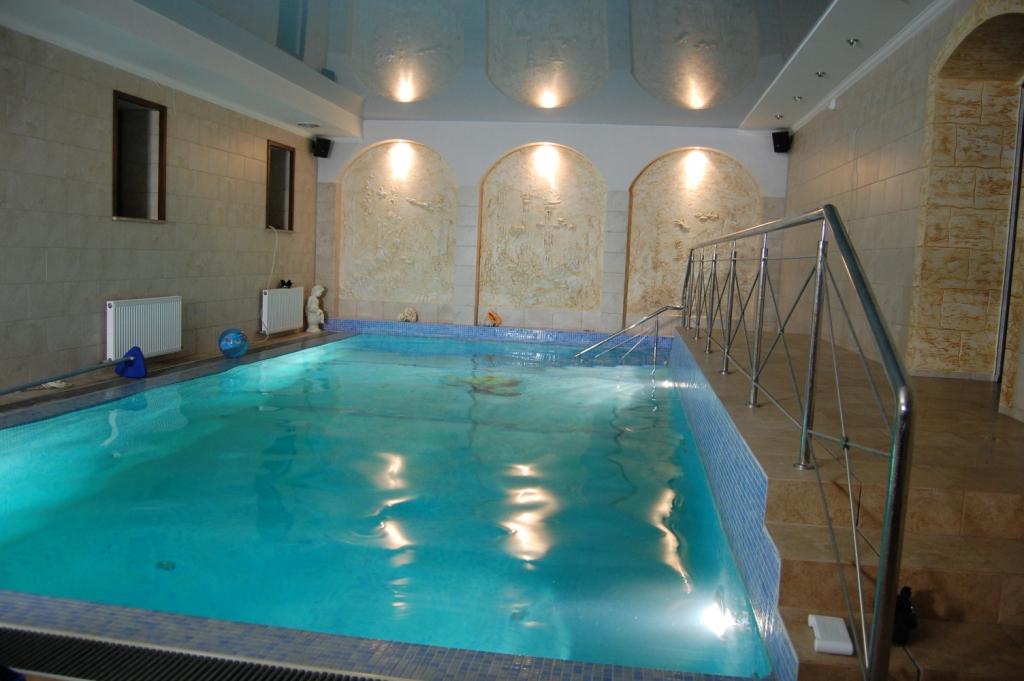

Олица Опубліковано: 14 травня 2009 Поділитись Опубліковано: 14 травня 2009 Спасибо за консультации. А бассейн как у Олицы(ее друзей)... красиво, круто, но стоит он больше чем весь мой дом+ сауна вместе. Дешевле пожизненный абонемент купить в общественный бассейн если нравится плавать . Это Вы ещё галерею не видели... [ATTACH]18915[/ATTACH] [ATTACH]18916[/ATTACH] [ATTACH]18917[/ATTACH] [ATTACH]18918[/ATTACH] [ATTACH]18919[/ATTACH] Посилання на коментар Поділитися на інших сайтах More sharing options...
