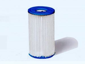

Дмитрий МДМ Опубліковано: 7 квітня 2010 Поділитись Опубліковано: 7 квітня 2010 насчёт оборудования, то как правило готовых наборов нет, всё надо комплектовать индивидуально.... но в этом нет ничего сложного, надо только точно знать что Вы хотите получить в итоге!!! Прошу форумчан и автора темы поделиться опытом и дать дельные и практичные советы по оборудованию сезонных бассейнов. У нас две небольшие чаши Интекс, одна каркасная круглая www.intex-shop.com.ua/product.php?id=424 Диаметр бассейна: 549 см. Высота бассейна: 132 см. Объем: 26424 л. Насос-фильтр: производительность 7570 л/ч. вторая надувная овальная(там же). Длина/Ширина: 732х366 см Высота: 122 см Объем: 20500 литров (80% наполнения) Фильтр-насос, 5680 л/ч Так получилось, что достались они "по наследству". Покупали их под летний сезон. В прошлом году намучились с фильтрами (Бумажные) Приходилось менять каждые 2 дня (Один стоит 75 грн, второй 120, в месяц 1000+2000 грн = 3000 грн. - фильтры). Кроме того, обслуживание - человек от туда не вылазил. Хочу поменять систему фильтрации на песочную. Она хоть и дороже (в первоначальных затратах), но в эксплуатации дешевле и чистит лучше. Может еще что добавить. Вопросы к форумчанам и прежде всего к автору темы: 1. Как эти чаши (материал) воспринимают химию? Стенки сделаны из трех отдельных слоев: два слоя плотного винила и один - полиэстр для особой прочности. 2. Какую выбрать систему? 3. Можно ли оставить штатные насосы? 4. Поставить одну фильтрационную емкость (или другую систему) на два бассейна (26 и 20 кубов)? 5. какая расчетная загрузка песка? 6. Можно ли поставить подсветку? 7. Или нахрен все выкинуть и построить один нормальный бассейн? Посилання на коментар Поділитися на інших сайтах More sharing options...

Дмитрий МДМ Опубліковано: 9 квітня 2010 Поділитись Опубліковано: 9 квітня 2010 Бествей делает песочные фильтра, подойдут и для интекса - одинаковые практически. на один фильтр идет 25кг песка. Химии басейны не боятся, можно пользовать. Один песочник на два не получится - или брать мощнее систему, но там надо как то объеденить забор, и что бы равномерно качала из обоих, и равномерно возвращало, или поставить два фильтра. Хорошо добавить УФ лампу перед фильтрами. Не могу найти в Украине песочник для Интекса и Бествея (на российских сайтах есть), если есть контакты сообщите плз. Потому стал спрашивать заменители. А как эксперты относятся к Хлор-генератор с фильтрующим насосом Intex Saltwater System 56612. Может один бассейн сделать с морской водой? Заменить им химию и УФ. Но без песочников все равно не обойтись? Один на два наверное не получится (уровни воды разные). А как посчитать песочник? Посилання на коментар Поділитися на інших сайтах More sharing options...

Саша32 Опубліковано: 21 травня 2010 Поділитись Опубліковано: 21 травня 2010 Бествей делает песочные фильтра, подойдут и для интекса - одинаковые практически. на один фильтр идет 25кг песка. Химии басейны не боятся, можно пользовать. Один песочник на два не получится - или брать мощнее систему, но там надо как то объеденить забор, и что бы равномерно качала из обоих, и равномерно возвращало, или поставить два фильтра. Хорошо добавить УФ лампу перед фильтрами. Подсветку - разве что на просвет, главное не пропалить стенки - я ставил парковые светильники на 50Вт галогенках, 15-25 от стенки. Ночью прикольно купатся. Стационар конечно лучше, но затратнее. Как мне объесняли специалисты насос Бествей производительностью в 3 куба для бассейна в 20 кубов не подайдет .Так как в сутки он (насос) должен перегнать объем бассейна как минимум 3 раза, при таких режимах он долго не выдержит. то есть (20:3)х3 =20 часов работы в сутки на отдых 4 часа.На 20 кубов нужно брать как минимум насос в 6 куб и бочку 400.(это опять таки мнение специалистов) Посилання на коментар Поділитися на інших сайтах More sharing options...
Владимир Н2О Опубліковано: 21 травня 2010 Автор Поділитись Опубліковано: 21 травня 2010 Я бы сказал минимум (4-ре) раза весь обём, рекомендованая продолжительность работы Ф. уст-ки 18 часов. (Кристоф Саунус Планирование бассейнов., Мюнхен, Германия, 1998 г.) Посилання на коментар Поділитися на інших сайтах More sharing options...
