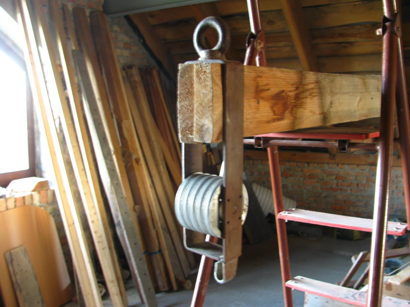

Продам полиспаст
АлександрБ.

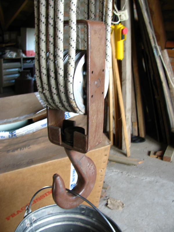

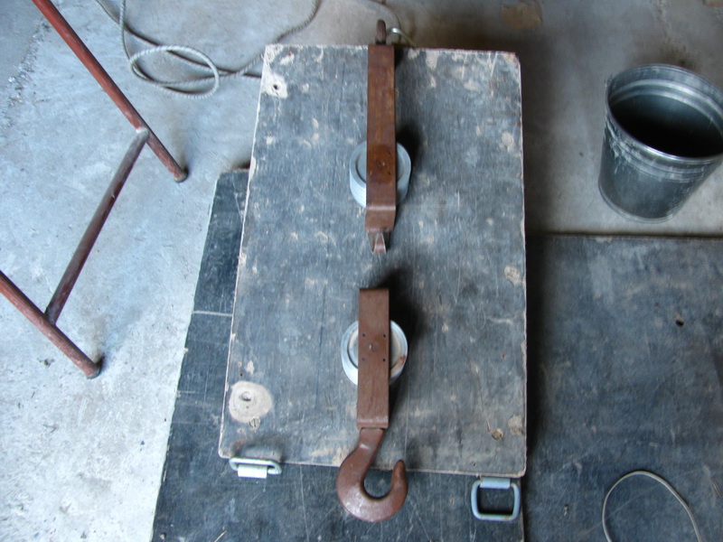

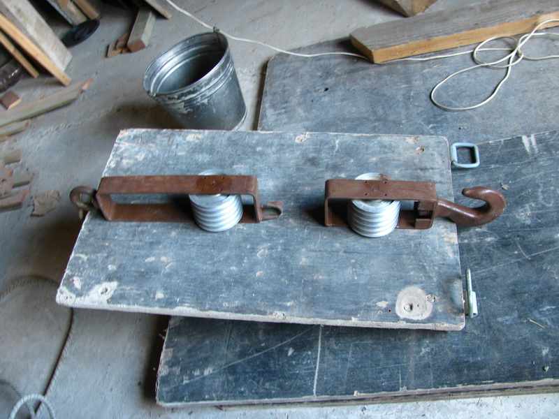

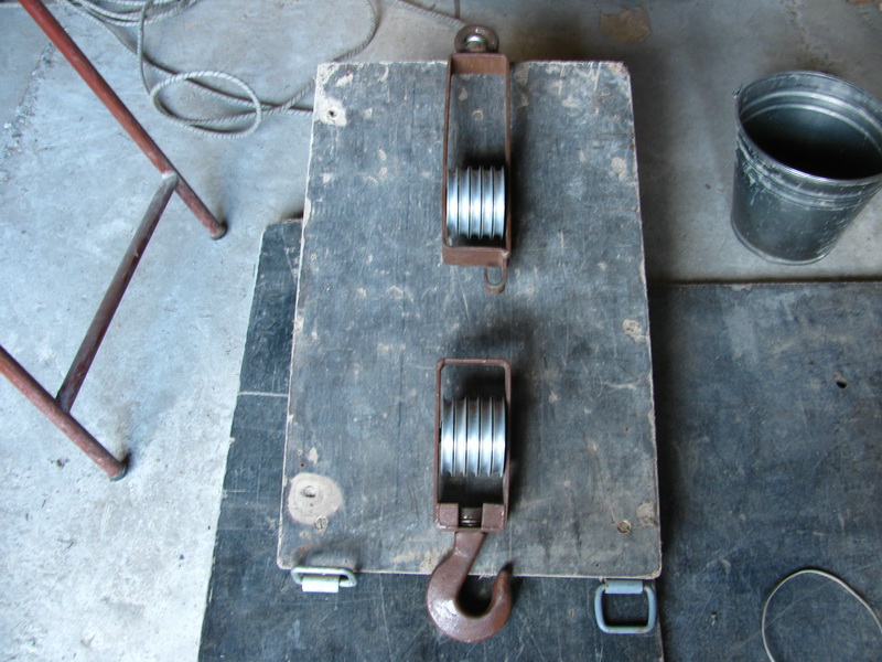

Полиспаст 5-ти ручьевой.
Комплектность – верхний блок и нижний блок.
Шкивы – алюминий.
Оси – сталь.
Корпуса – сталь.
Разделительные шайбы – латунь.
Крюк – заводской, 2 т, вращается на упорных подшипниках.

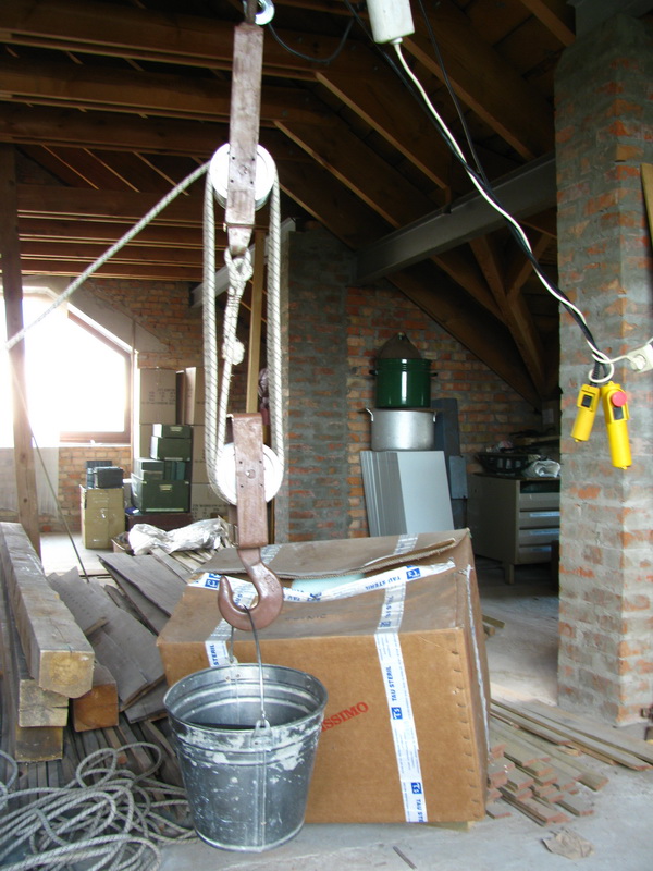

Крепление верхнего блока:
- можно подвешивать за приваренный рым-болт на крюк, веревку.
- можно надеть на конец балки.
Делал для себя.
Будет полезен для крышников на объектах без электричества, без подъезда крана, и т.п.
Да мало ли чего – ж/б перемычки, бетон, корыта.

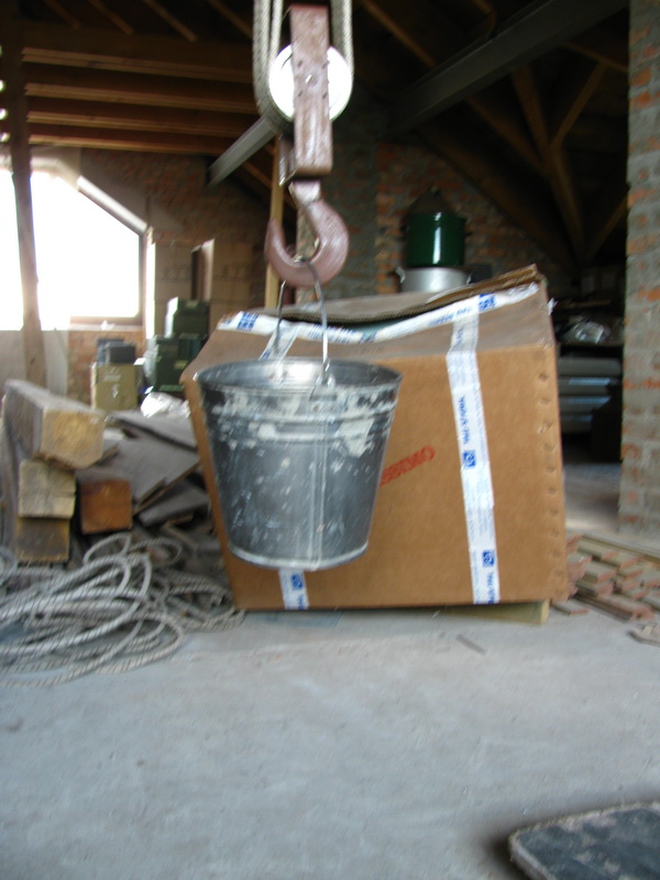

У меня поднимались:
- стропила ( 7500 х 300 х 80) на высоту 10 м.
- черепица.
- перемычки.
- под конец - ящик водки.
