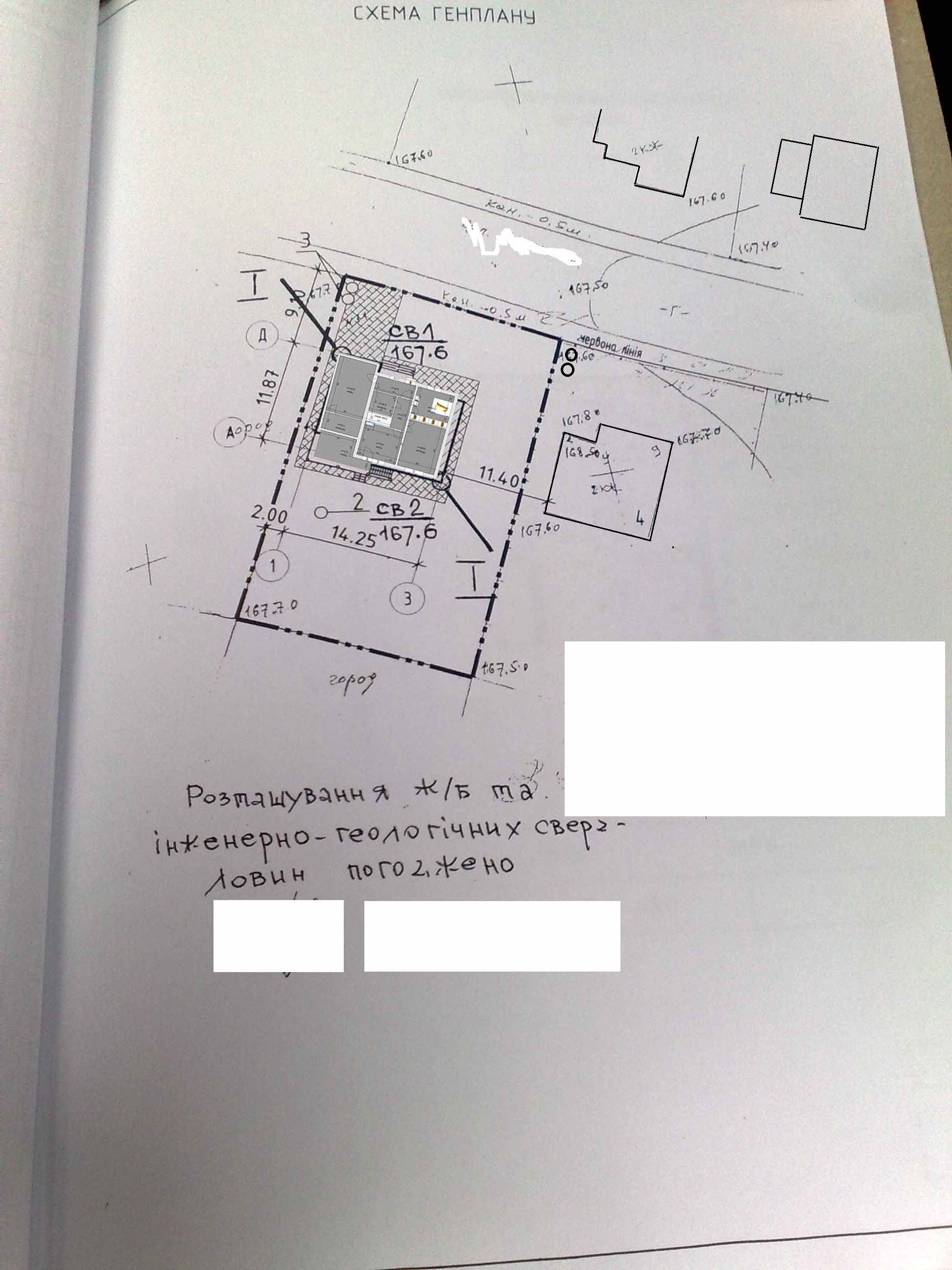

а можно глянуть на детальную посадку на участок, так чтоб были комнаты первого этажа, дорога, дом соседа, место для септика, колодец/скважина.
За будинком цифра 2 це колодязь. Септик в мене вздовж межі цифра 3. В сусіда септик планується на межі зі мною, я показав там два круга.
Через ділянку в ліво (ширина ділянок 25 метрів) вже є фундамент, метрів 3-4 до межі. Так що будинок та сусідній ділянці буде по середині. Тому вікна за захід не хочу робити. В сусіда з права вікна на мою ділянку, тому і на схід теж не вийде, не цікаво заглядати в його вікна і щоб він заглядав в мої.

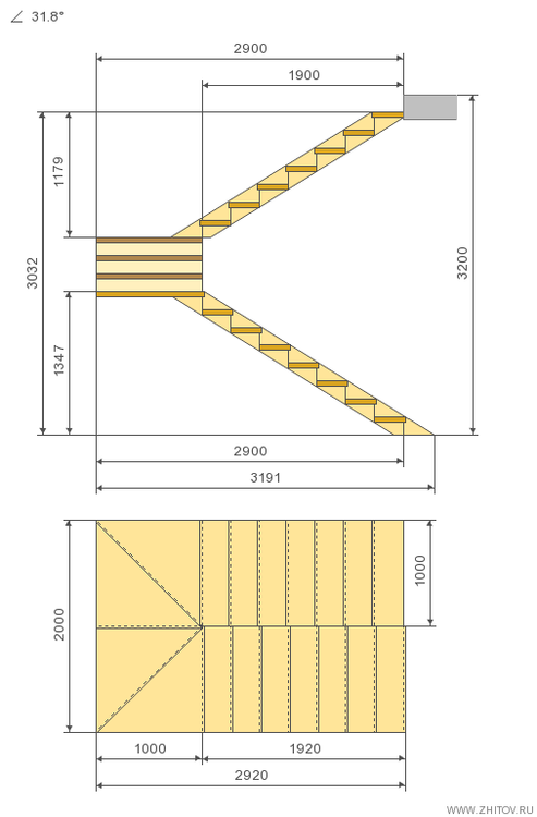

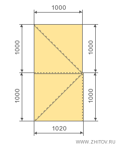

Поворотную площадку лестницы желательно сделать 90-100 см. Высоту ступеньки можно сделать до 19см, будет немного непривычно вначале, но это дело привычки. Как мне кажется важнее избавиться от забежных ступеней, особенно в Вашем случае, которые находятся по середине лестницы. При хотьбе по ней будет сбиваться шаг, когда забежные в начале или в конце это не так неудобно.
Если сможете расположить двухмаршевую лестницу , выбирайте в какую сторону будет поворот-левосторонняя или правосторонняя под ней кладовку.

Я зараз продумовую варіант збільшити ширину будинку, а стіну в якій буде площадка зробити не 38, а 25 см. Тобто знизу до площадки 38, а вверх 25. На цей виступ обіпруться сходи і буде зайве місце для сходів. Це для того щоб зробити меншу висоту сходинки, може і на площадку нашкрябаю. Плюс перша сходинка буде "виглядати" в коридор. Виходить ширина прорізу 2790, а на першому поверсі 3060.
Пральна машина має ставати під розворотом сходів. Висота там буде 140-150 см. потім під сходами в сторону коридору біде, за ним унітаз. На стіні між санвузлом і тамбуром від дверей в глиб умивальник і кабінка.

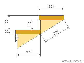

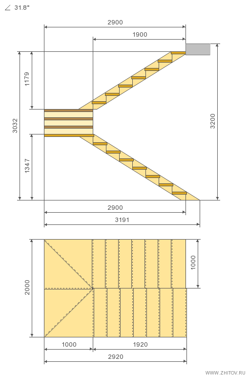

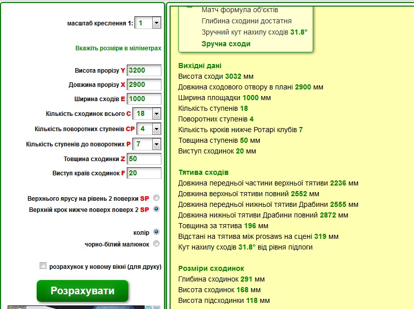

От прикинув параметри сходів.

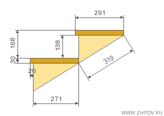

За попередніми розрахунками ніша для пральної машини буде від 145 см в нижній точці і до 170 см в верхній (там де починається другий марш). Над біде і унітазом буде ще більше висота. Товщину сходів взяв 15 см. (в самій вужчій точці) це так щоб з запасом.
От розріз сходинки з тоншою дошкою. Товщина 30 мм.

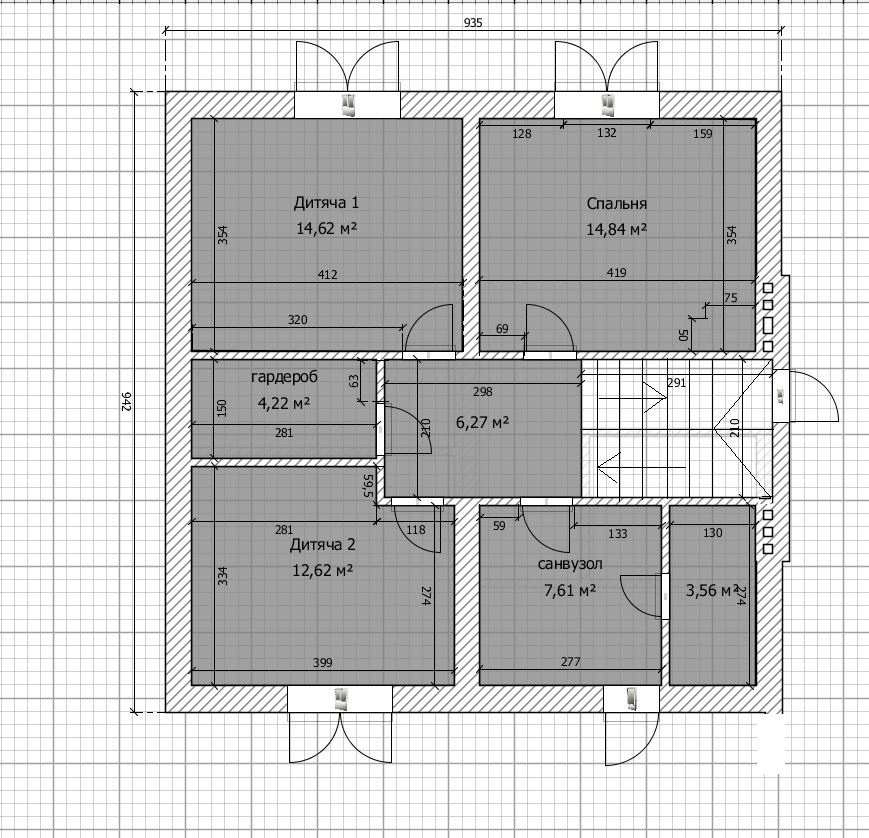

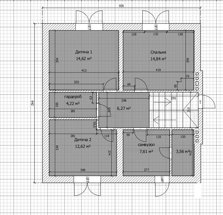

Збільшити розріз сходів вийшло за рахунок того що зменшив товщину зовнішньої стіни біля них. Димар розвернув вздовж стіни. І так як він на 12 см виступає з стіни і є канали з обох боків сходів то я зміг ще посунути стіну. От на плані 2 поверху видно.
Є ще задумка зробити нішу на шафу в Дитячій 2 меншою і за рахунок цього збільшити гардеробну. А шафа стане в кімнаті.

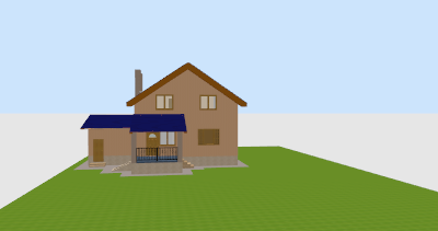

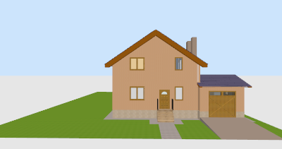

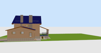

Заодно даю фасади. Там без вхідної групи, поки що. Я хочу кований дашок а в програмі немає такого.
На втором этаже дверь в санузел сместил бы ближе к стене-слишком близко она возле лестницы, стремно, ночью в темноте можно промахнуться и улететь вниз.
