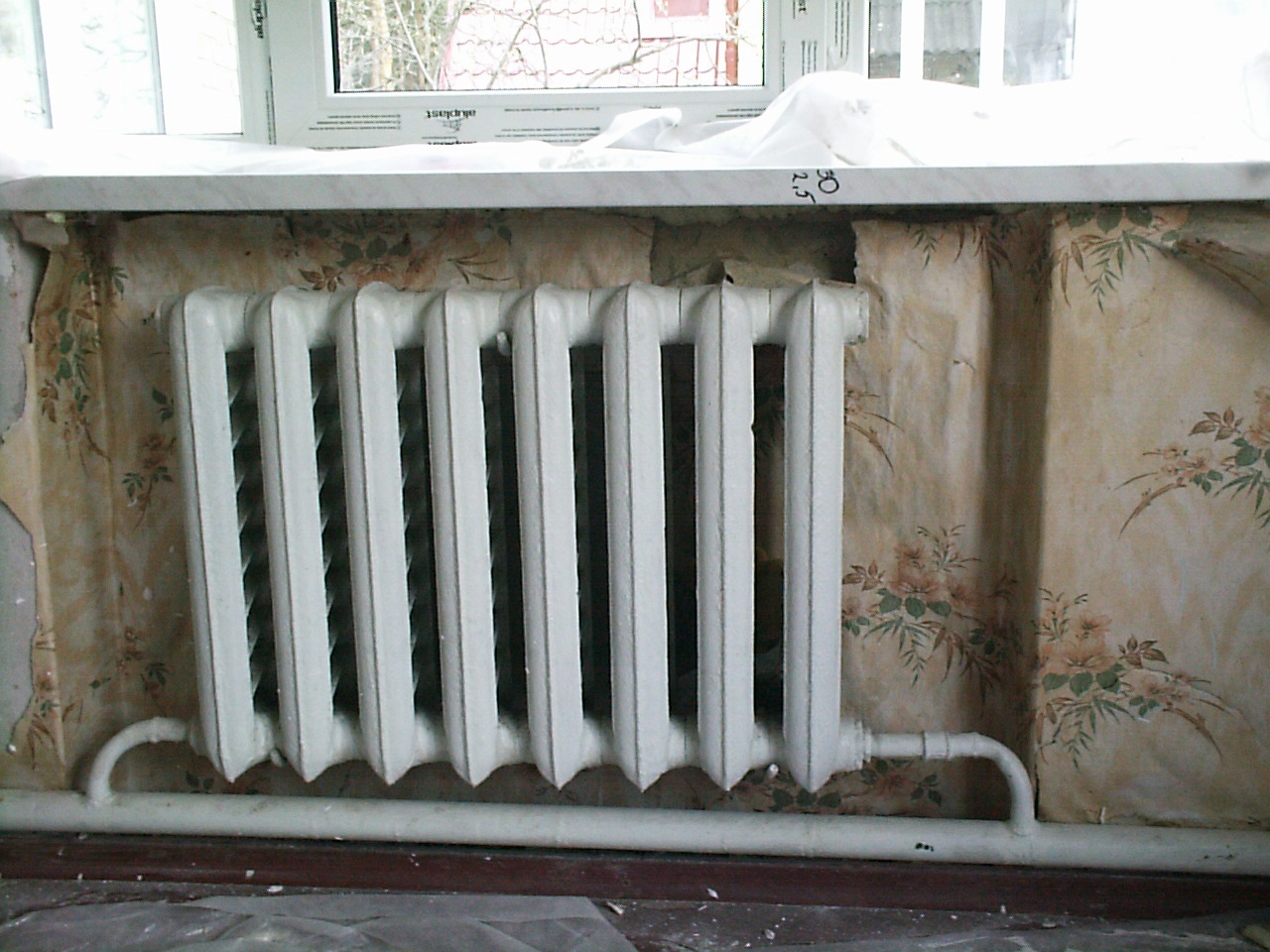

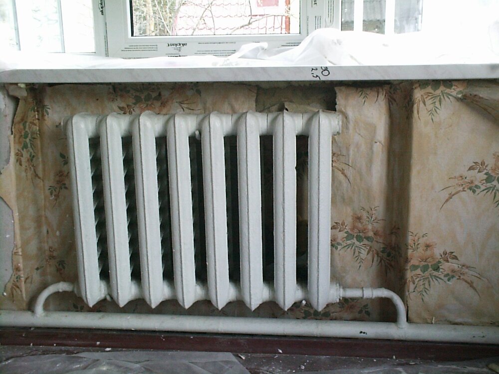

Владимир В. Опубліковано: 8 липня 2014 Поділитись Опубліковано: 8 липня 2014 А если однотрубную сделать под потолком подвала... Можно: в этом доме труба проходит над полом ( в некоторых помещениях под полом), а в доме за окном "магистральная" труба под потолком цокольного этажа ... 84 г. монтаж... сейчас всё делается намного эстетичней... ! Но лучше стали может быть только сталь в данных системах...: Посилання на коментар Поділитися на інших сайтах More sharing options...
