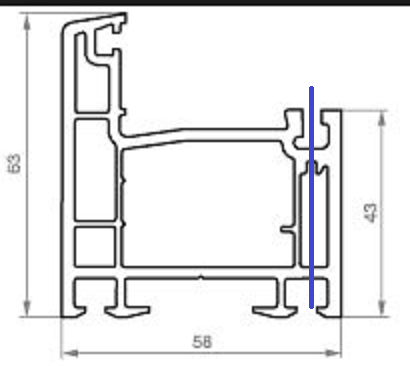

Костянычь Опубліковано: 25 серпня 2014 Поділитись Опубліковано: 25 серпня 2014 Пожалуй тоже задам вопрос... Собственно после взрыва в пятнадцати метрах имеем следующую картину... Как можно исправить ситуацию? Может саморезом подлинее забурится а на эстетику забить? Посилання на коментар Поділитися на інших сайтах More sharing options...
Алік Опубліковано: 25 серпня 2014 Поділитись Опубліковано: 25 серпня 2014 Открутите ответку, подклейте трещину и попробуйте прикрутить обратно ответку более длинным саморезом так, чтобы прошёл профиль насквозь. 2 Посилання на коментар Поділитися на інших сайтах More sharing options...
Костянычь Опубліковано: 25 серпня 2014 Поділитись Опубліковано: 25 серпня 2014 Открутите ответку, подклейте трещину и попробуйте прикрутить обратно ответку более длинным саморезом так, чтобы прошёл профиль насквозь. Может чудо клей какой посоветуете?? Посилання на коментар Поділитися на інших сайтах More sharing options...
Алік Опубліковано: 25 серпня 2014 Поділитись Опубліковано: 25 серпня 2014 Мы пользуемся т.н. "жидким пластиком". (%D1%81%D1%81%D1%8B%D0%BB%D0%BA%D0%B0%20%D0%BD%D0%B0%20%D0%B8%D0%B7%D0%BE%D0%B1%D1%80%D0%B0%D0%B6%D0%B5%D0%BD%D0%B8%D0%B5%20%D1%83%D1%81%D1%82%D0%B0%D1%80%D0%B5%D0%BB%D0%B0) На не уверен, что Вам удастся его легко найти. Посилання на коментар Поділитися на інших сайтах More sharing options...
Алік Опубліковано: 25 серпня 2014 Поділитись Опубліковано: 25 серпня 2014 Саморез в Вашем случае сейчас проходит одну повреждённую стенку профиля, а нужно подобрать такой, который пройдёт и вторую целую. Посилання на коментар Поділитися на інших сайтах More sharing options...
