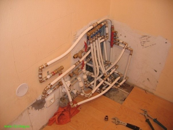

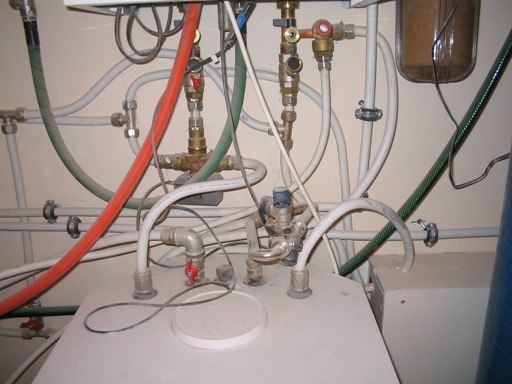

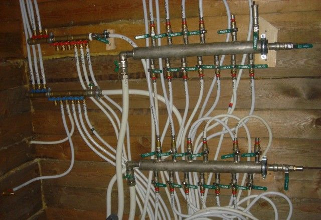

bomberman Опубліковано: 20 серпня 2014 Поділитись Опубліковано: 20 серпня 2014 ой да ладно... что там такого "неработоспособного"? не думаю, что отсутствие феншуя может сказываться на работоспособности системы. Если схема правильно собрана, конечно. Он может сказываться только на удобстве дальнейшего ремонта\эксплуатации. К примеру (немного ближе к сфере) такой патчинг будет работать так же как и такой: но в случае поломки разобраться в первом случае будет проще конечно. Так что сравнение с расположением геотекстиля не совсем уместно Посилання на коментар Поділитися на інших сайтах More sharing options...
