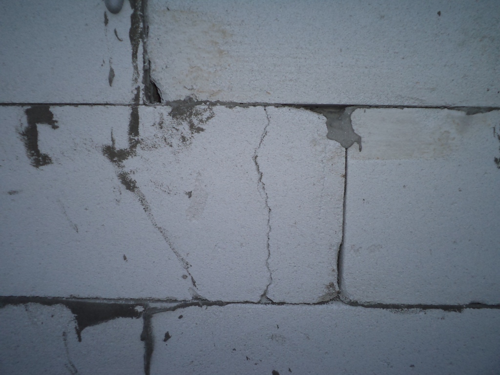

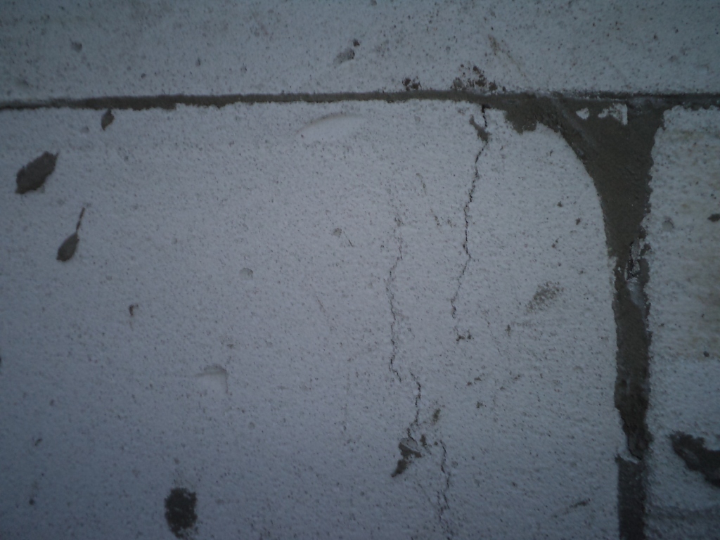

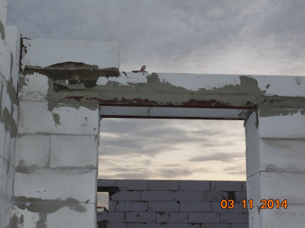

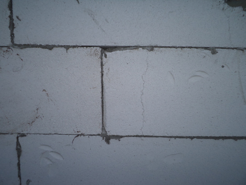

Евгений Саныч Опубліковано: 31 жовтня 2014 Автор Поділитись Опубліковано: 31 жовтня 2014 Внутренних трещин в газоблоках не увидел. Вот трещины про которые я говорил Посилання на коментар Поділитися на інших сайтах More sharing options...
Oleg 88 Опубліковано: 3 листопада 2014 Поділитись Опубліковано: 3 листопада 2014 Вот трещины про которые я говорил Конечно глаз мозолит, пока не зашпаклевано Не парьтесь, даже если предположить что кусок полностью отколот, его можно рассматривать как как забутовку в монолите стены. И он работает совместно с конструктивом стены. Тем более это точечные включения в стену. Добавлено через 3 минуты Это Вы про армокаркас в фундаменте или в армопоясе поверху стены? Если про фундамент, то в нем делались рамки из арматуры d10мм. Армопояс еще не делался. И там и там. В зависимости от нагрузок различается и шаг расстановки рамок. Посилання на коментар Поділитися на інших сайтах More sharing options...

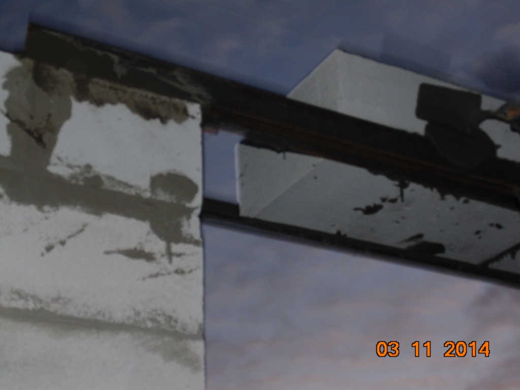

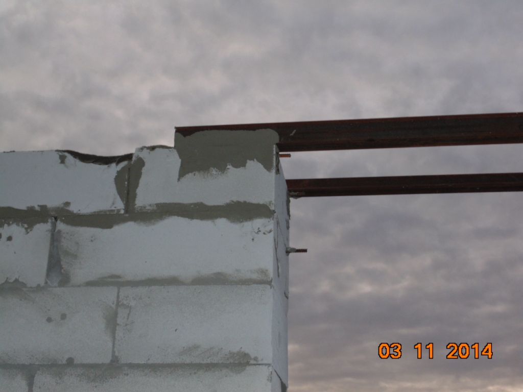

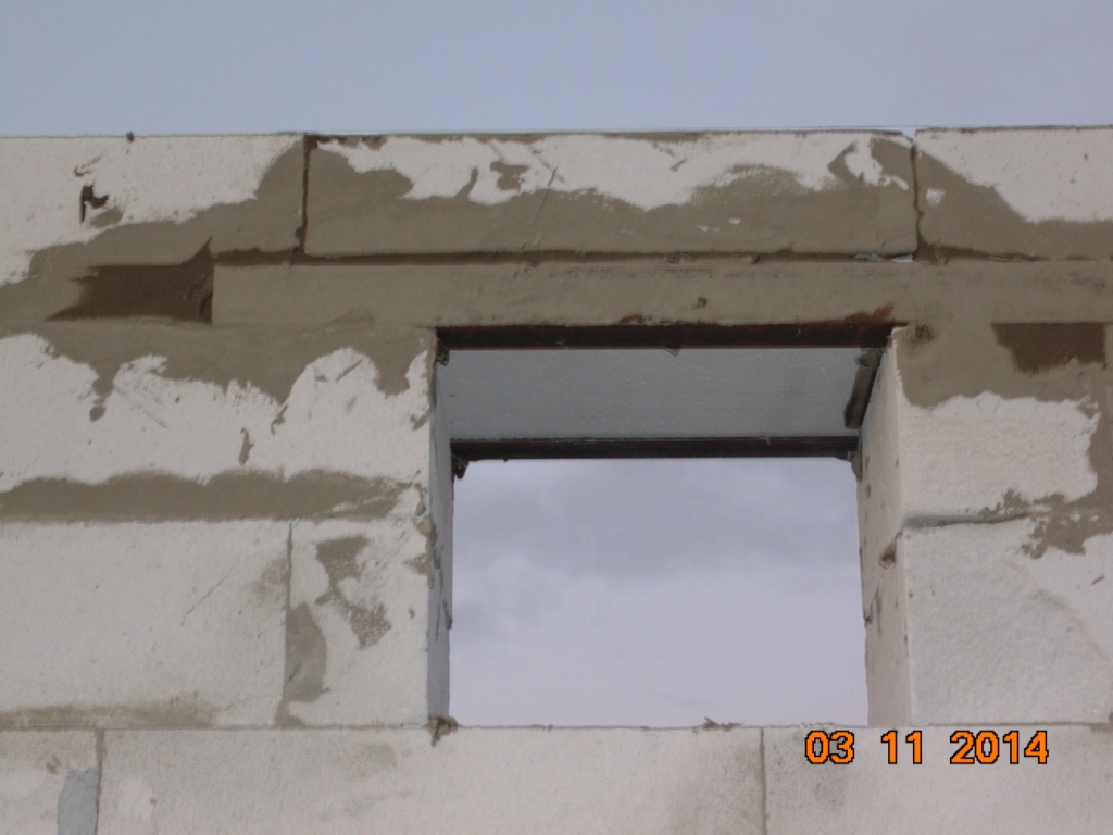

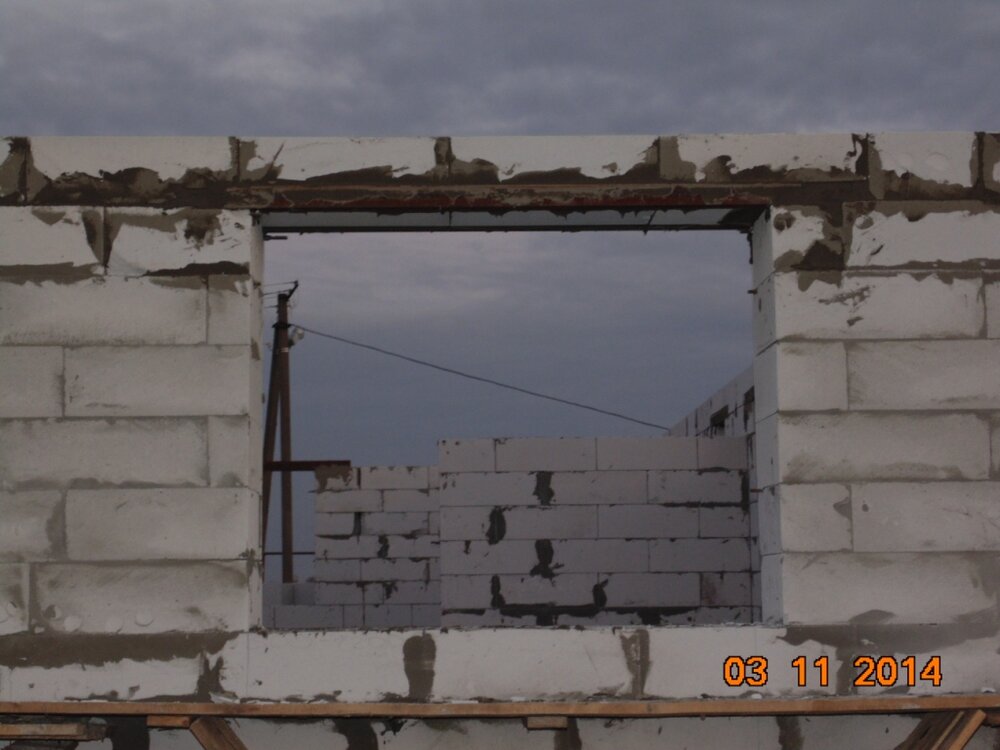

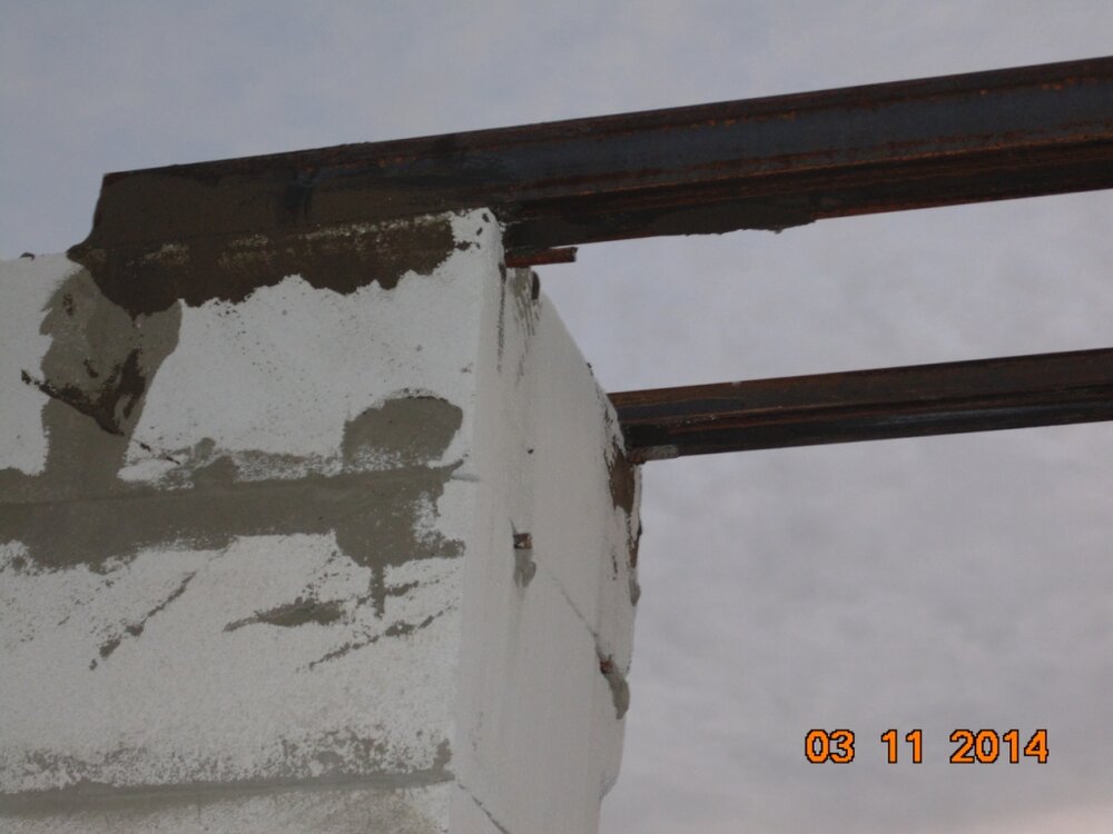

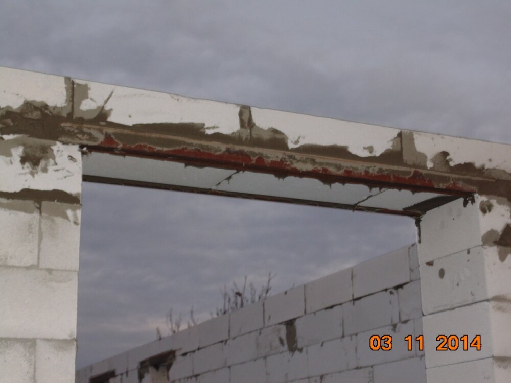

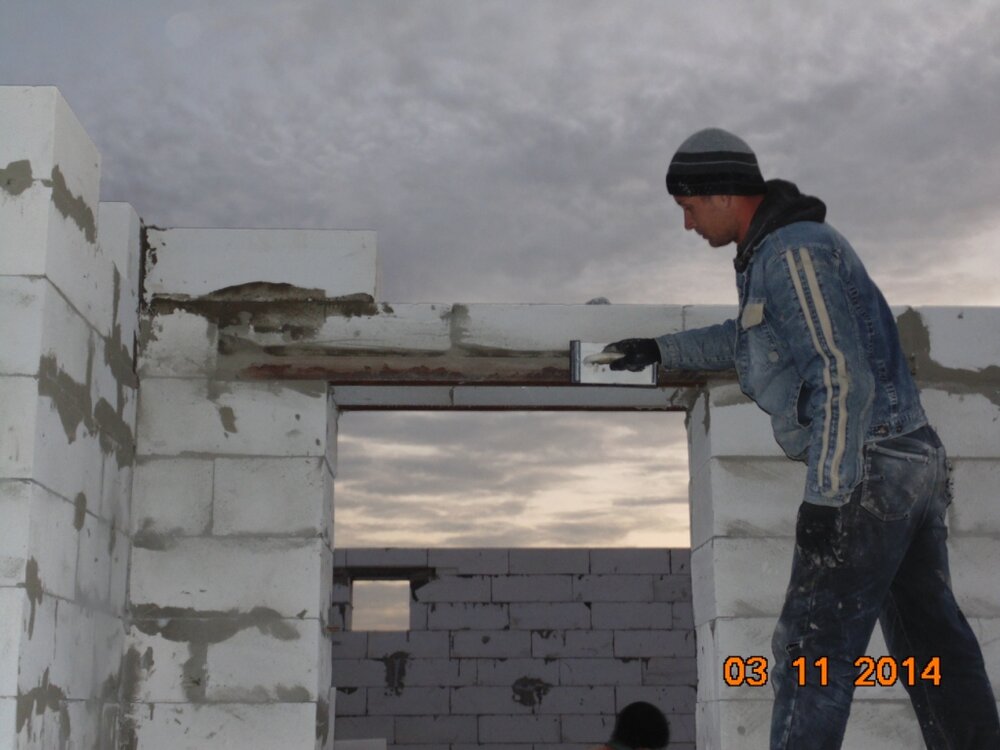

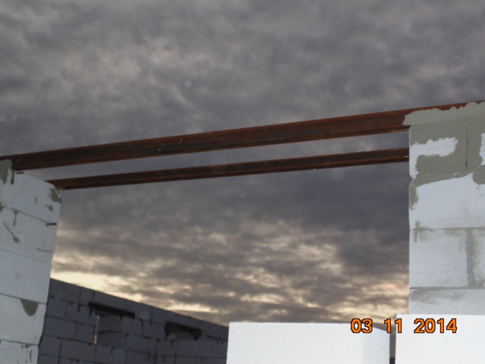

Евгений Саныч Опубліковано: 3 листопада 2014 Автор Поділитись Опубліковано: 3 листопада 2014 Сегодня установили перемычки на окна. Уголок 63х5мм Посилання на коментар Поділитися на інших сайтах More sharing options...

enakievostroytorg Опубліковано: 16 листопада 2014 Поділитись Опубліковано: 16 листопада 2014 Накрыть крышу надо в этом году! А трещины ерунда хотя положен очень отвратительно! Если интересует мое мнение надо в этом году сделать по возможности крышу и на это есть объективные причины и вставить окна! На следующий год закончить фасад,а потом только внутрянку! Добавлено через 6 минут UDK уже давно начал баловаться недобро качественной продукцией на 4 палеты первосортного газоблока идет полторы полеты второсортного(нелеквида) Посилання на коментар Поділитися на інших сайтах More sharing options...

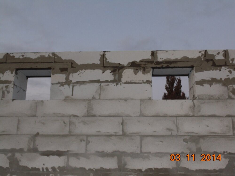

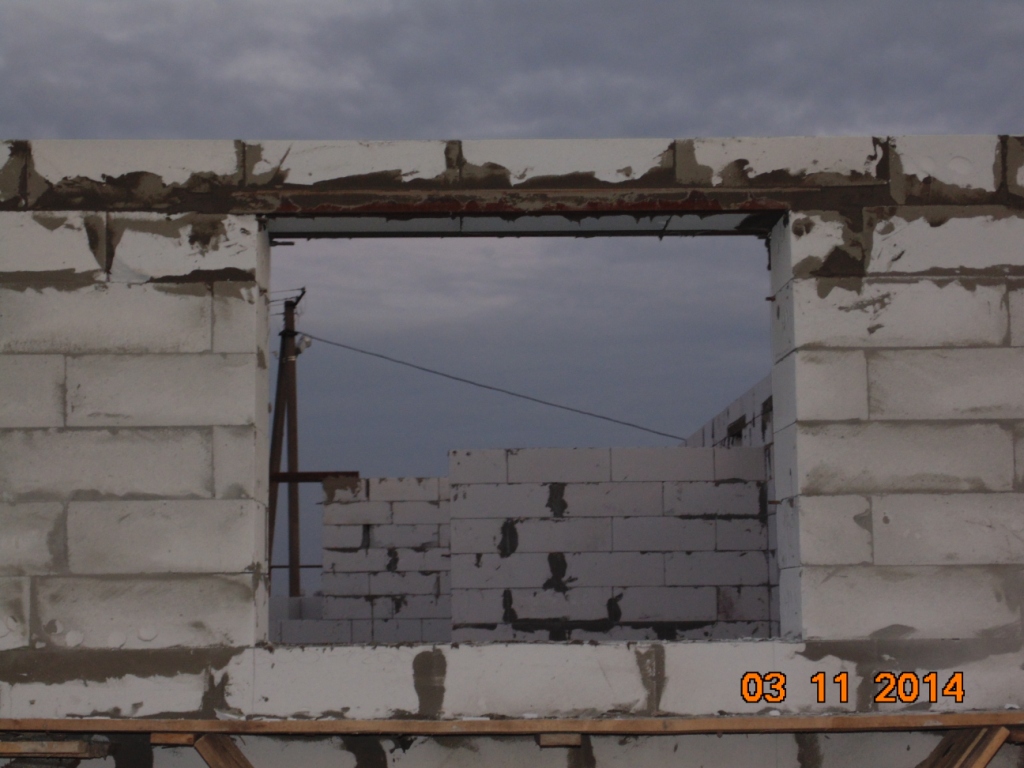

enakievostroytorg Опубліковано: 17 листопада 2014 Поділитись Опубліковано: 17 листопада 2014 Просто положено очень грязно! Сначала надо узнать по какой цене вам ложат? И еще вы проверяли ширину окон в вверху и в низу совпадают ли цифры? Просто по фото кажется что есть у них на окнах небольшие помарки! Окна надо закрыть хотя бы клеенкой чтобы не попадал во внутрь дома снег дождь и т.д.! Посилання на коментар Поділитися на інших сайтах More sharing options...
Евгений Саныч Опубліковано: 17 листопада 2014 Автор Поділитись Опубліковано: 17 листопада 2014 Просто положено очень грязно! Сначала надо узнать по какой цене вам ложат? И еще вы проверяли ширину окон в вверху и в низу совпадают ли цифры? Просто по фото кажется что есть у них на окнах небольшие помарки! Окна надо закрыть хотя бы клеенкой чтобы не попадал во внутрь дома снег дождь и т.д.! Ложили по 8,00 грн/шт. Окна еще не проверял. Если цифры не совпадают какие санкции применимы к строителям Посилання на коментар Поділитися на інших сайтах More sharing options...
enakievostroytorg Опубліковано: 17 листопада 2014 Поділитись Опубліковано: 17 листопада 2014 Это уже смотрите сами хотя бы 20-30 коп. с одной штуки пускай скидывают,но в принципе если цена 8 грн. это хорошая цена можно закрыть на кое какие вещи глаза! На окнах почему ставили уголки? А не udk u-блоки? Посилання на коментар Поділитися на інших сайтах More sharing options...
Евгений Саныч Опубліковано: 17 листопада 2014 Автор Поділитись Опубліковано: 17 листопада 2014 Это уже смотрите сами хотя бы 20-30 коп. с одной штуки пускай скидывают,но в принципе если цена 8 грн. это хорошая цена можно закрыть на кое какие вещи глаза! На окнах почему ставили уголки? А не udk u-блоки? Газоблоки доставляли в два этапа (писал об этом в отзывах по газоблокам UDK). Так как качество блоков отвратительное решил больше не связываться с этой конторой. Искать другого поставщика времени не было, поэтому установили уголок Посилання на коментар Поділитися на інших сайтах More sharing options...
enakievostroytorg Опубліковано: 17 листопада 2014 Поділитись Опубліковано: 17 листопада 2014 Просто кто вам сказал что надо именно два уголка? И именно таких? центр газоблока куда будет опора? Надеюсь вы на окна где уголок не вставили блоки с трещинами? Посилання на коментар Поділитися на інших сайтах More sharing options...
Евгений Саныч Опубліковано: 17 листопада 2014 Автор Поділитись Опубліковано: 17 листопада 2014 Просто кто вам сказал что надо именно два уголка? И именно таких? центр газоблока куда будет опора? Надеюсь вы на окна где уголок не вставили блоки с трещинами? Надо 4 уголка?. Какие должны быть уголки? Приварю перпендикулярно уголкам несколько перемычек из полосы 50мм Посилання на коментар Поділитися на інших сайтах More sharing options...
enakievostroytorg Опубліковано: 17 листопада 2014 Поділитись Опубліковано: 17 листопада 2014 Согласен за перемычки! вообще в таких случаях берут сотый уголок и делают перемычки из него! а если здание двух этажное и большие пролеты окон то берут два уголка и посредине швелер и потом все стягивается полосой 5 мм! Но в вашем случае так будет тоже хорошо! Просто многие забывают об этих полосках.... Посилання на коментар Поділитися на інших сайтах More sharing options...
Евгений Саныч Опубліковано: 17 листопада 2014 Автор Поділитись Опубліковано: 17 листопада 2014 Согласен за перемычки! вообще в таких случаях берут сотый уголок и делают перемычки из него! а если здание двух этажное и большие пролеты окон то берут два уголка и посредине швелер и потом все стягивается полосой 5 мм! Но в вашем случае так будет тоже хорошо! Просто многие забывают об этих полосках.... я помню все. Вот сейчас поменял строителей - процесс пойдет быстрее Посилання на коментар Поділитися на інших сайтах More sharing options...

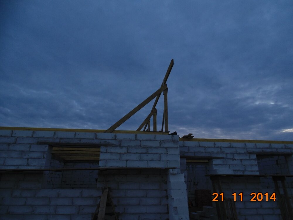

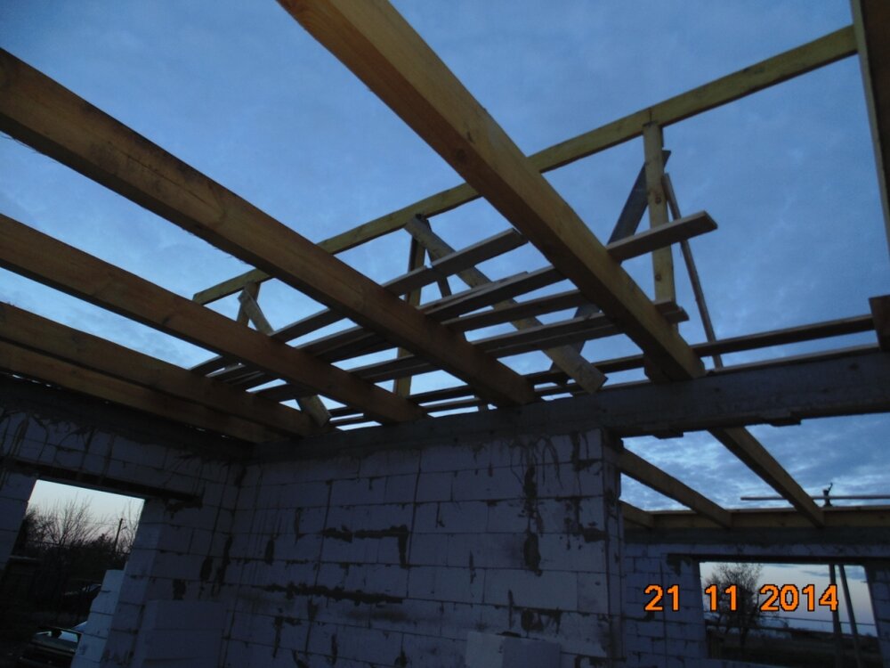

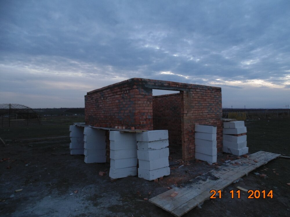

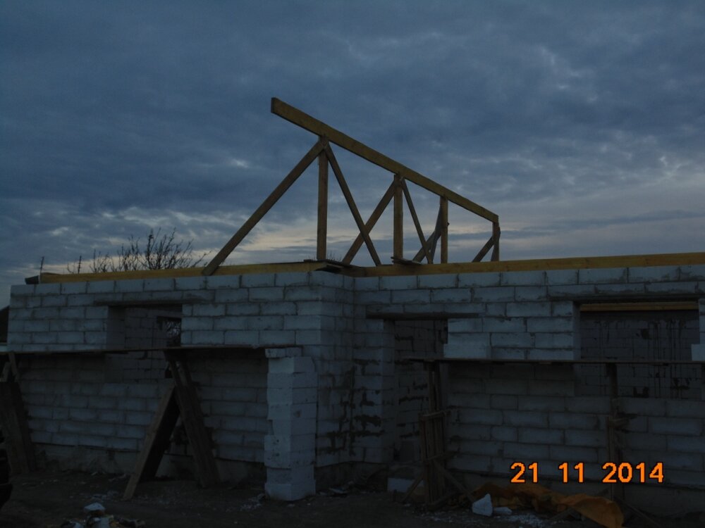

Евгений Саныч Опубліковано: 21 листопада 2014 Автор Поділитись Опубліковано: 21 листопада 2014 Новые фотографии. Пока меня не было залили армопояс, построили сарай и начали накрывать коробку крышей Посилання на коментар Поділитися на інших сайтах More sharing options...

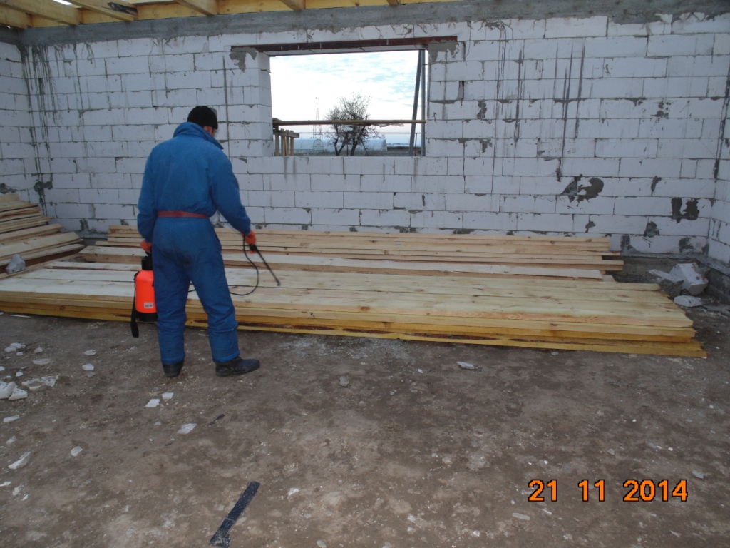

enakievostroytorg Опубліковано: 22 листопада 2014 Поділитись Опубліковано: 22 листопада 2014 Новые фотографии. Пока меня не было залили армопояс, построили сарай и начали накрывать коробку крышей [ATTACH]398053[/ATTACH] [ATTACH]398054[/ATTACH] [ATTACH]398055[/ATTACH] [ATTACH]398056[/ATTACH] [ATTACH]398057[/ATTACH] [ATTACH]398058[/ATTACH] Чем обрабатываете дерево? И какая крыша будет на дома? С какого материала и как выглядит в проекции... Посилання на коментар Поділитися на інших сайтах More sharing options...
