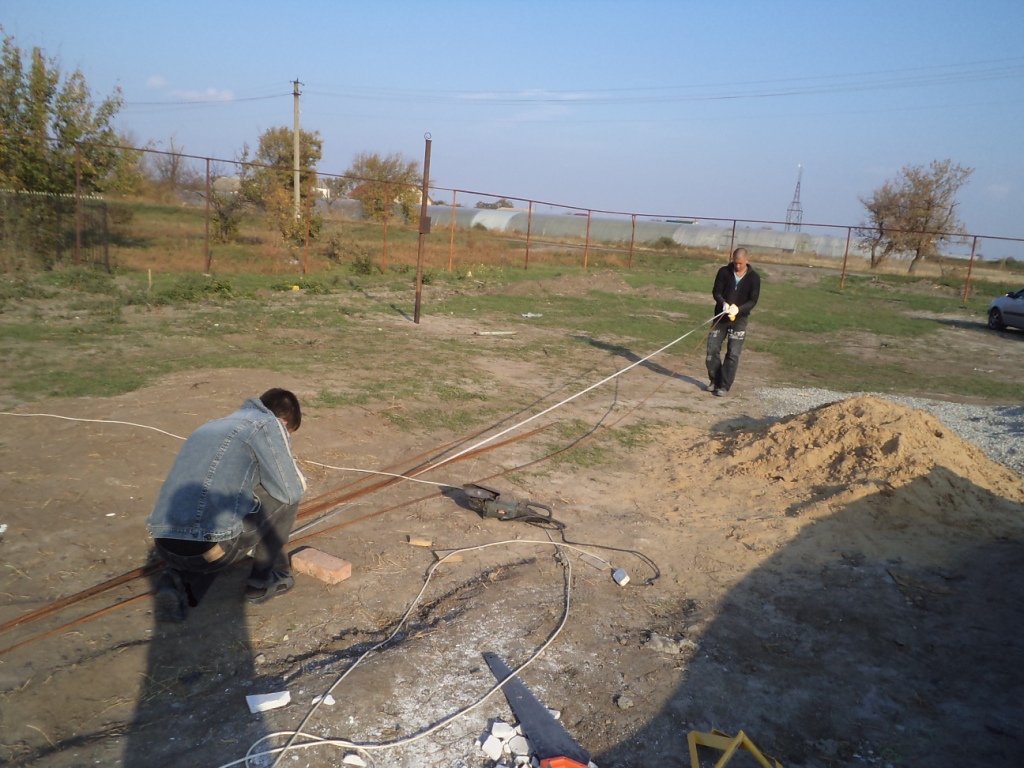

Евгений Саныч Опубліковано: 3 липня 2014 Автор Поділитись Опубліковано: 3 липня 2014 Значит нашел я этого продавца сторговались мы с ним и пошел процесс оформления. Скажу когда оформлял землю и получал кадастровый номер гемор еще тот. Видно я забыл блин в какой стране живу. Ну да ладно все уже позади начинается этап строительства. Добавлено через 8 минут На данном этапе есть проект дома 8х12 одноэтажный, перекрытия дерево, стены газобетон 400мм. Проект на подключение э/э готов, материалы куплены. Сегодня вырыли яму для определения почвы и первый облом 1м -чернозем, следующий 1 м - чернозем с глиной. Подскажите можно ли заливать ленточный фундамент глубиной 1м в чернозем или искать другой участок. Заранее благодарю Посилання на коментар Поділитися на інших сайтах More sharing options...

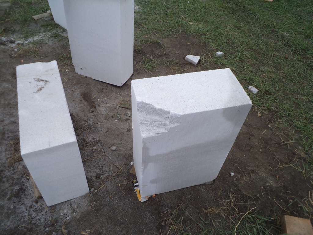

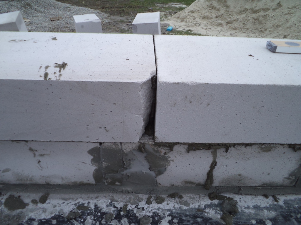

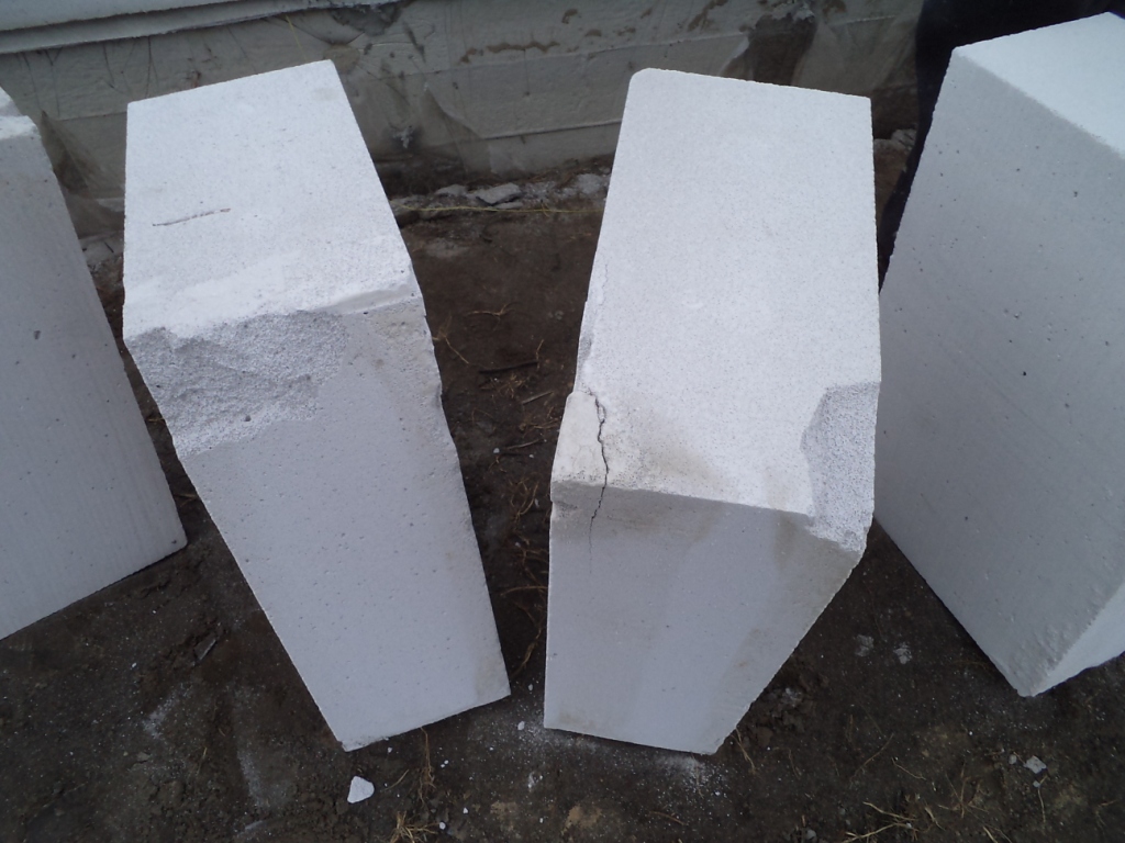

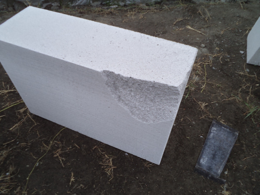

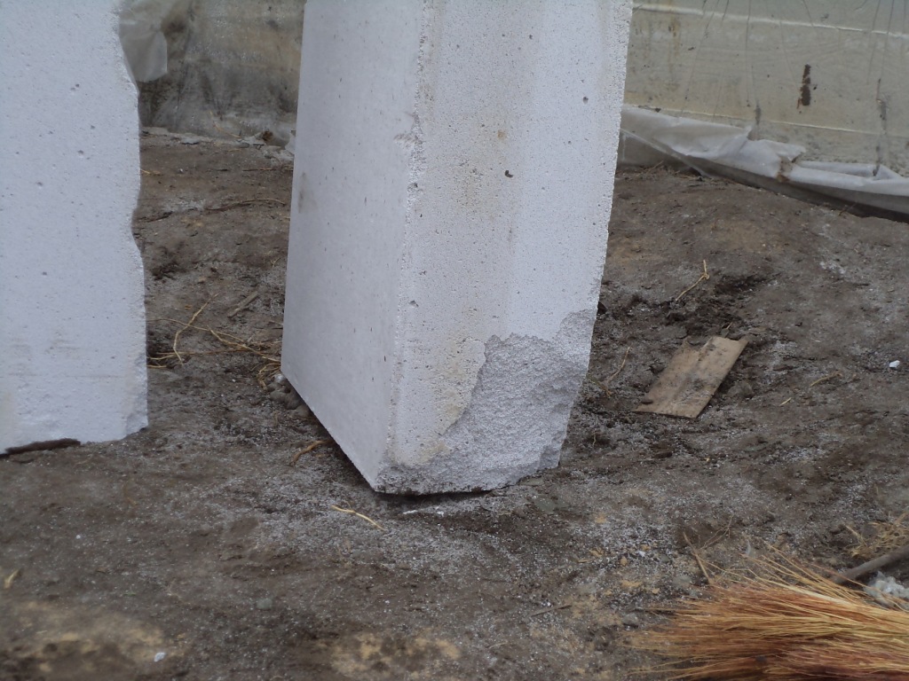

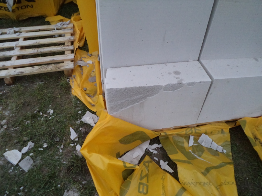

Евгений Саныч Опубліковано: 19 жовтня 2014 Автор Поділитись Опубліковано: 19 жовтня 2014 Фундамент уже готов строители приступили к возведению стен. Стены из газоблоков UDK 400мм. Сами блоки отвратительного качества. Раскрыли только две палетты, из них больше половины колотые. позвонил поставщику, тот попросил прислать фотографии. Фотографии отослали на завод и теперь ждем ответ. Чето фотки прикрепить не получается Посилання на коментар Поділитися на інших сайтах More sharing options...
Евгений Саныч Опубліковано: 22 жовтня 2014 Автор Поділитись Опубліковано: 22 жовтня 2014 Пришел с завода ответ: "Все нормально-это допустимо". В двух словах "Уважаемый клиент Вы всю партию уже оплатили, так что идите на х..., теперь это Ваша проблема". Блин, хренова гора просмотров, а разговариваю сам с собой. Посилання на коментар Поділитися на інших сайтах More sharing options...

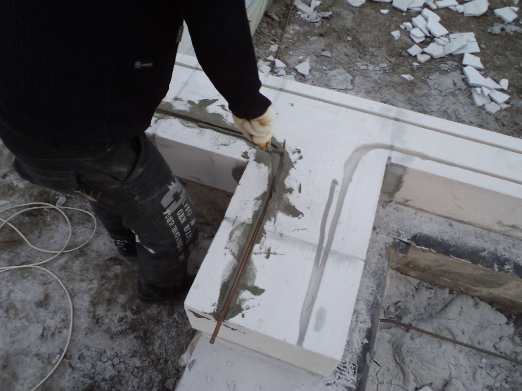

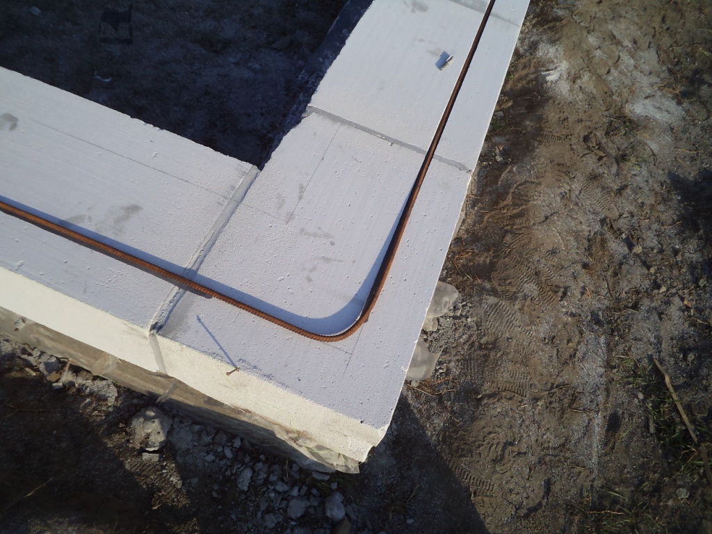

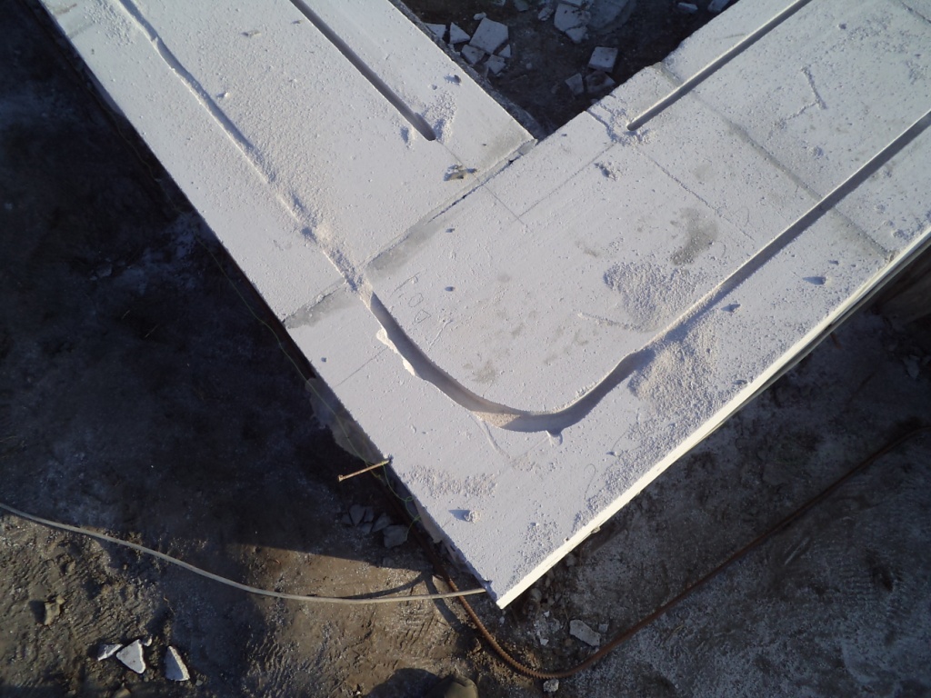

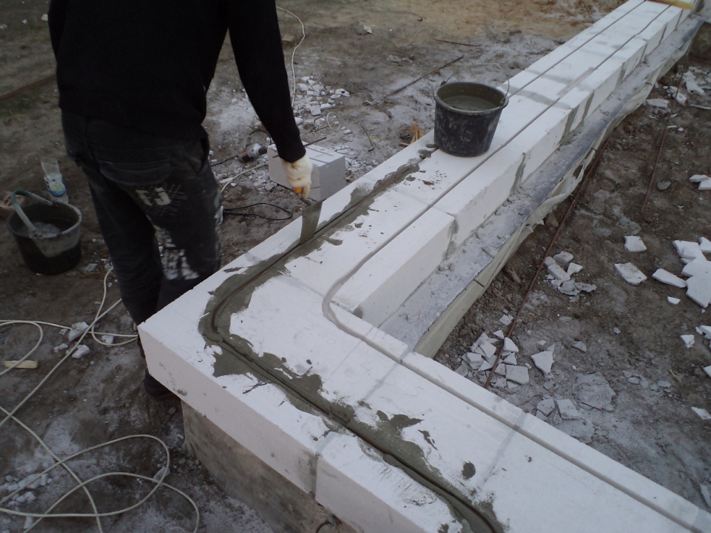

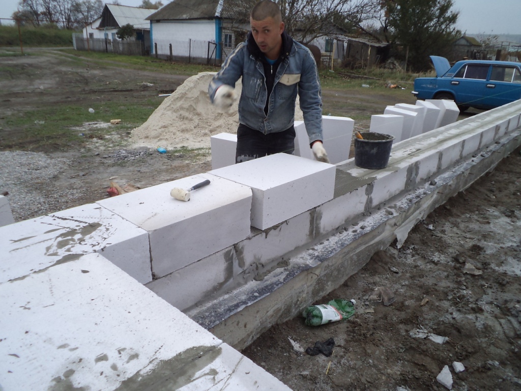

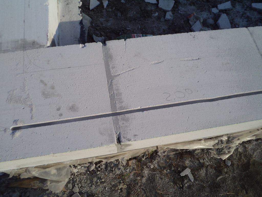

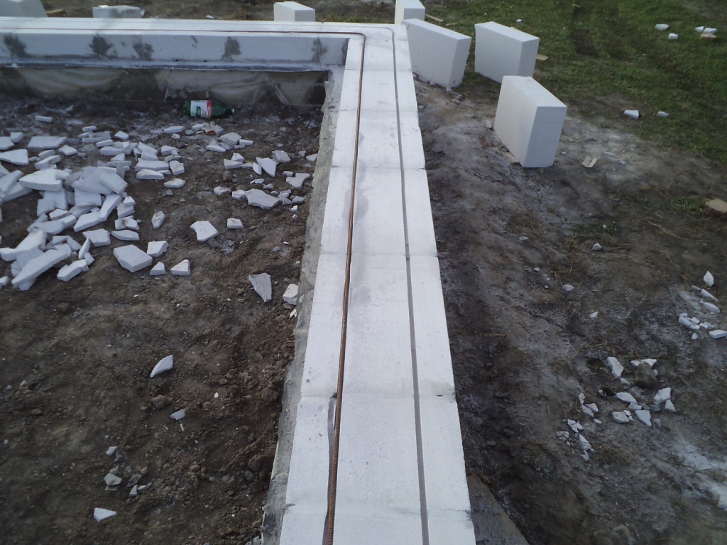

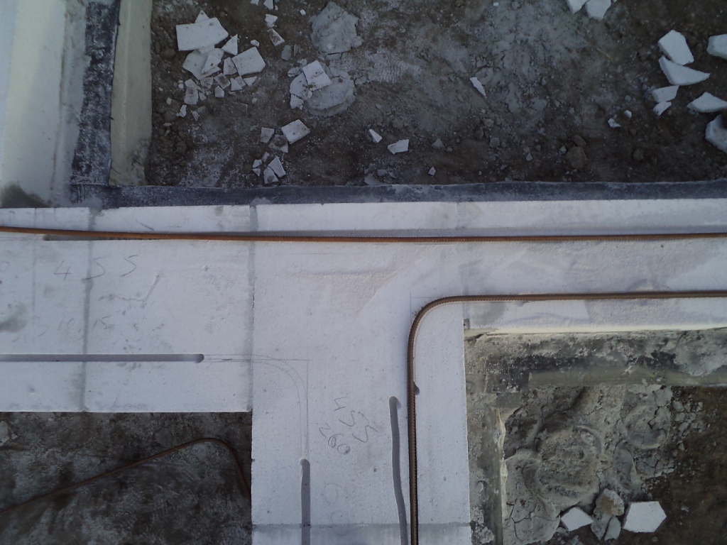

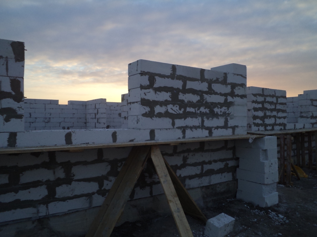

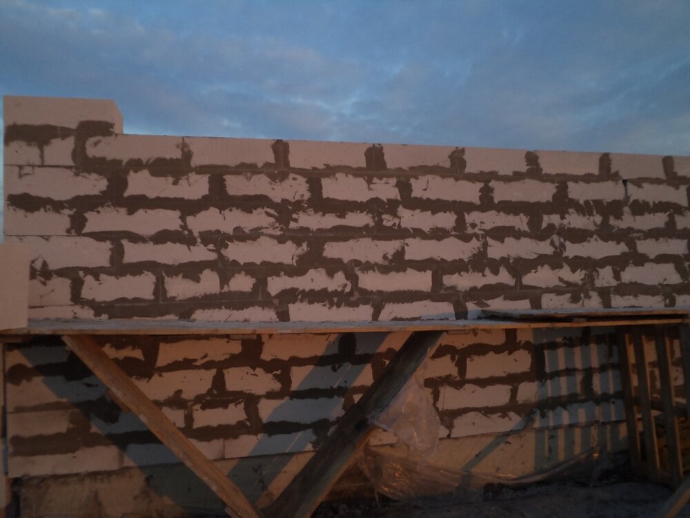

Евгений Саныч Опубліковано: 23 жовтня 2014 Автор Поділитись Опубліковано: 23 жовтня 2014 Началось возведение коробки. Армировка - арматура 12мм в два ряда. Армирую каждый 3й ряд [ATTACH]392075[/ATTACH] 5 Посилання на коментар Поділитися на інших сайтах More sharing options...

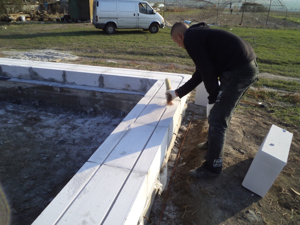

kramar09 Опубліковано: 23 жовтня 2014 Поділитись Опубліковано: 23 жовтня 2014 А клей у вас летний или зимний? Посилання на коментар Поділитися на інших сайтах More sharing options...
sallly Опубліковано: 23 жовтня 2014 Поділитись Опубліковано: 23 жовтня 2014 штроба четкая! какой приспособой делаете? Посилання на коментар Поділитися на інших сайтах More sharing options...
Евгений Саныч Опубліковано: 24 жовтня 2014 Автор Поділитись Опубліковано: 24 жовтня 2014 А клей у вас летний или зимний? Клей у меня летний. На заводе сказали до -5 можно использовать летний клей Добавлено через 1 минуту штроба четкая! какой приспособой делаете? Штробу делаем фрезой по дереву. Удобно и быстро, но много пыли. Посилання на коментар Поділитися на інших сайтах More sharing options...

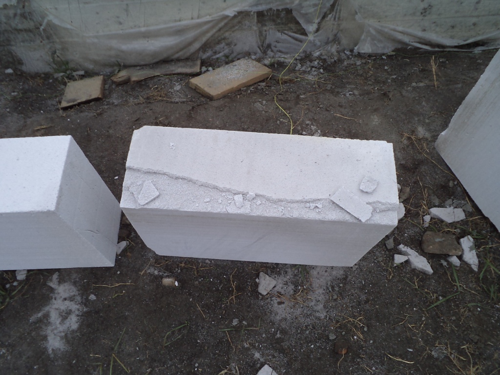

Евгений Саныч Опубліковано: 27 жовтня 2014 Автор Поділитись Опубліковано: 27 жовтня 2014 где продолжение?как геометрия блоков? по чем куб брали? Продолжение будет, сейчас строителей только поменяю. Блоки UDK. Геометрия вроде нормально, разбег до 3мм, но само качество - херня полная (более половины колотые и уже с завода с внутренними трещинами). Цена - 810,00 грн/м3 с доставкой. Если интересно, вечером выложу фотографии. 1 Посилання на коментар Поділитися на інших сайтах More sharing options...
sallly Опубліковано: 27 жовтня 2014 Поділитись Опубліковано: 27 жовтня 2014 Проблема строителей всегда есть Почему выбрали именно UDK? Фото конечно интересно, да и живее темка будет Посилання на коментар Поділитися на інших сайтах More sharing options...

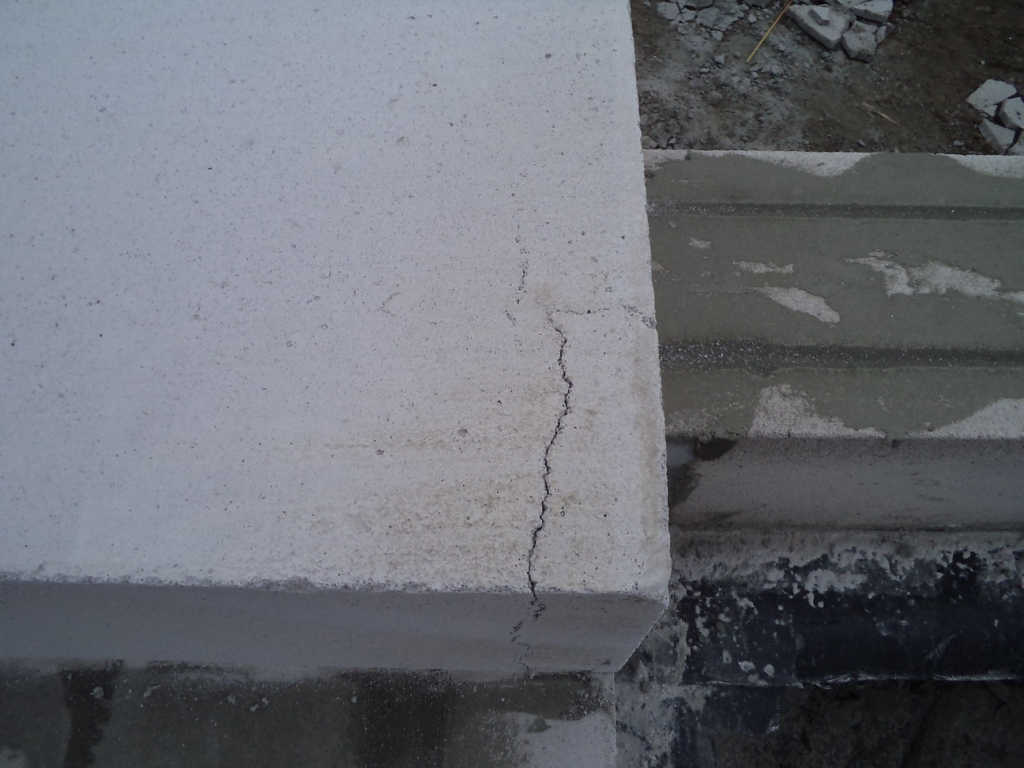

Oleg 88 Опубліковано: 27 жовтня 2014 Поділитись Опубліковано: 27 жовтня 2014 Продолжение будет, сейчас строителей только поменяю. Блоки UDK. Геометрия вроде нормально, разбег до 3мм, но само качество - херня полная (более половины колотые и уже с завода с внутренними трещинами). Цена - 810,00 грн/м3 с доставкой. Если интересно, вечером выложу фотографии. Геометрия - да в норме, особенно почувствовал после харьковского. Недавно добирал 15 кубов. Внутренние трещины в одной паллете почти у всех блоков. Добавлено через 4 минуты Началось возведение коробки. Армировка - арматура 12мм в два ряда. Армирую каждый 3й ряд Зачем 12 мм? Начинайте экономить деньги, стройка впереди. Техкарты рекомендуют каждый четвертый ряд 8 мм. Надеюсь ленту фундамента армировали нормально (по проекту)? ПС. И да, даёшь планы, фасады дома. 1 Посилання на коментар Поділитися на інших сайтах More sharing options...

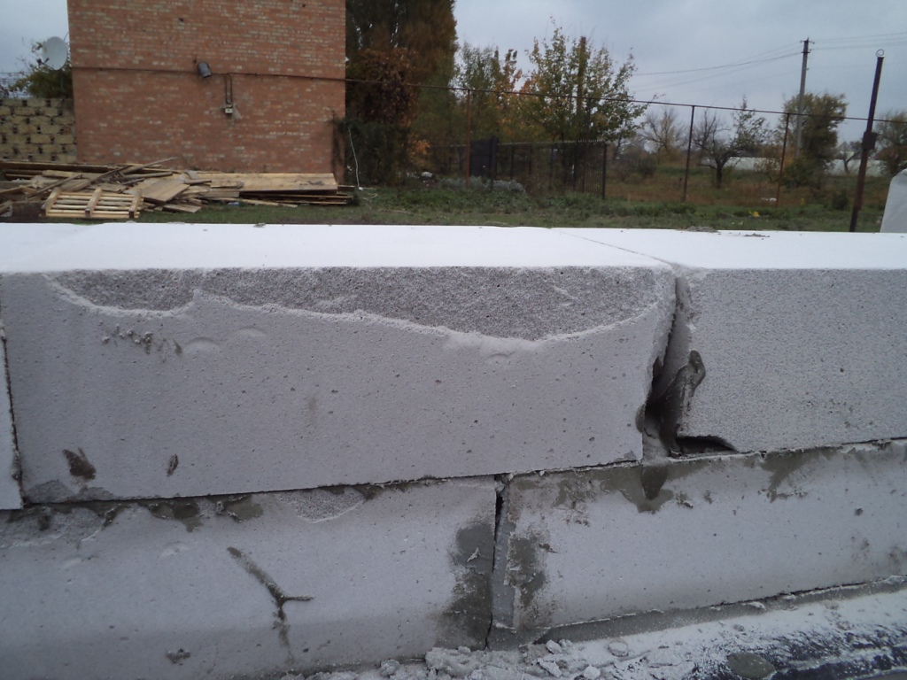

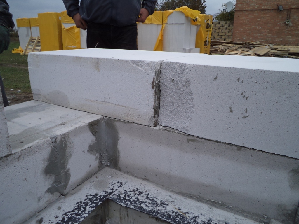

Евгений Саныч Опубліковано: 28 жовтня 2014 Автор Поділитись Опубліковано: 28 жовтня 2014 Написал арматура 12мм - бес попутал, сказал неправду, извеняйте. Армировка блоков арматура 10мм. Знаю что каждый четвертый ряд, т.к. делаю для себя решил каждый третий ряд - "кашу маслом не испортишь". Фундамент ширина 450мм, глубина 1000мм + цоколь 500мм. Армировка три ряда по три нитки. Арматура 12мм. Почва - суглинок. Внутренние трещины в газоблоках - насколько это серьезно, не появятся ли потом дополнительные трещины на стенах? Посилання на коментар Поділитися на інших сайтах More sharing options...

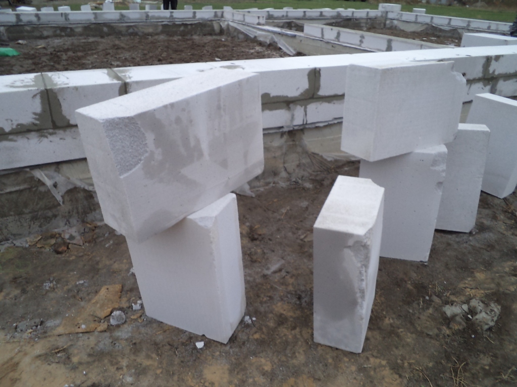

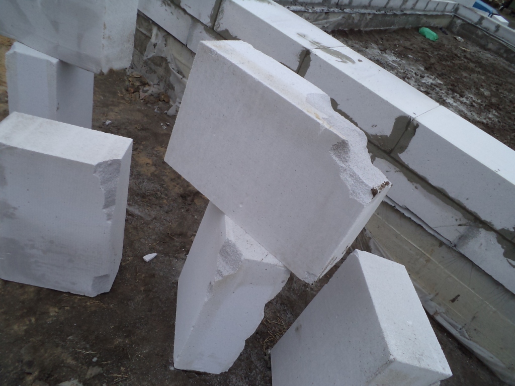

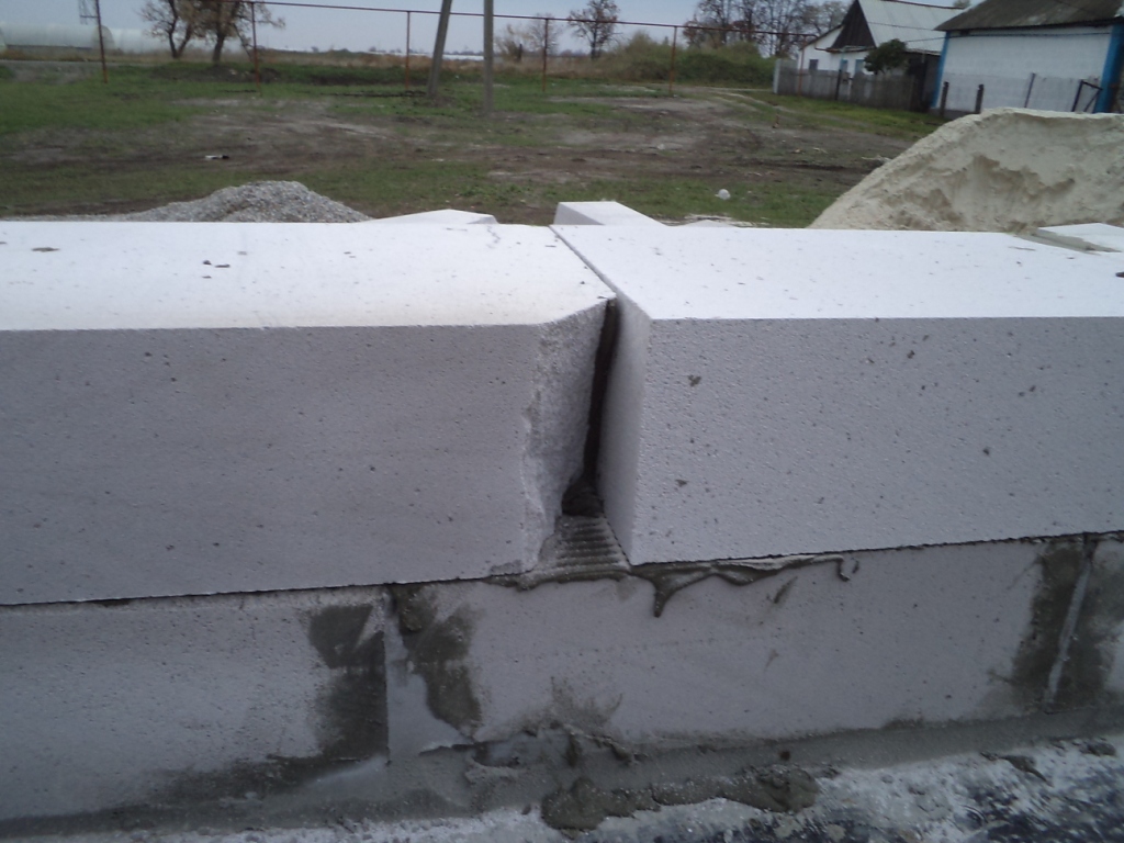

Евгений Саныч Опубліковано: 28 жовтня 2014 Автор Поділитись Опубліковано: 28 жовтня 2014 Как и обещал фотографии газоблока и таких около половины в каждой палете. И этот навоз - качество UDK. Посилання на коментар Поділитися на інших сайтах More sharing options...

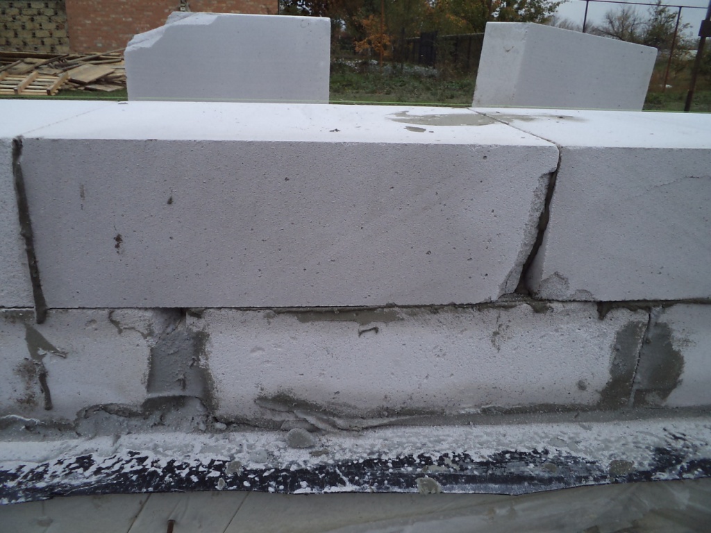

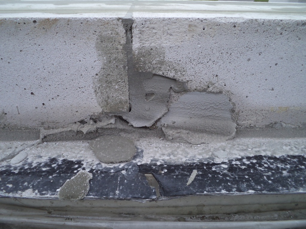

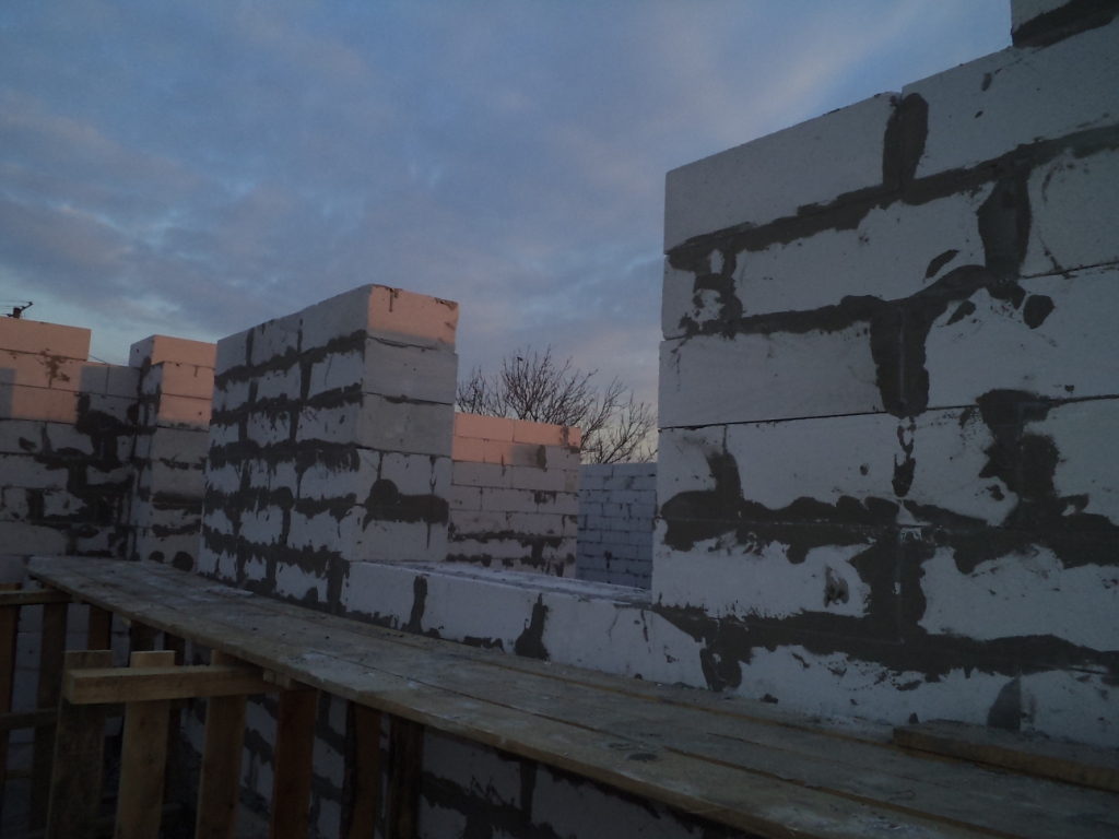

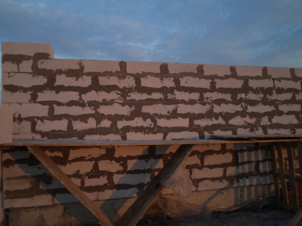

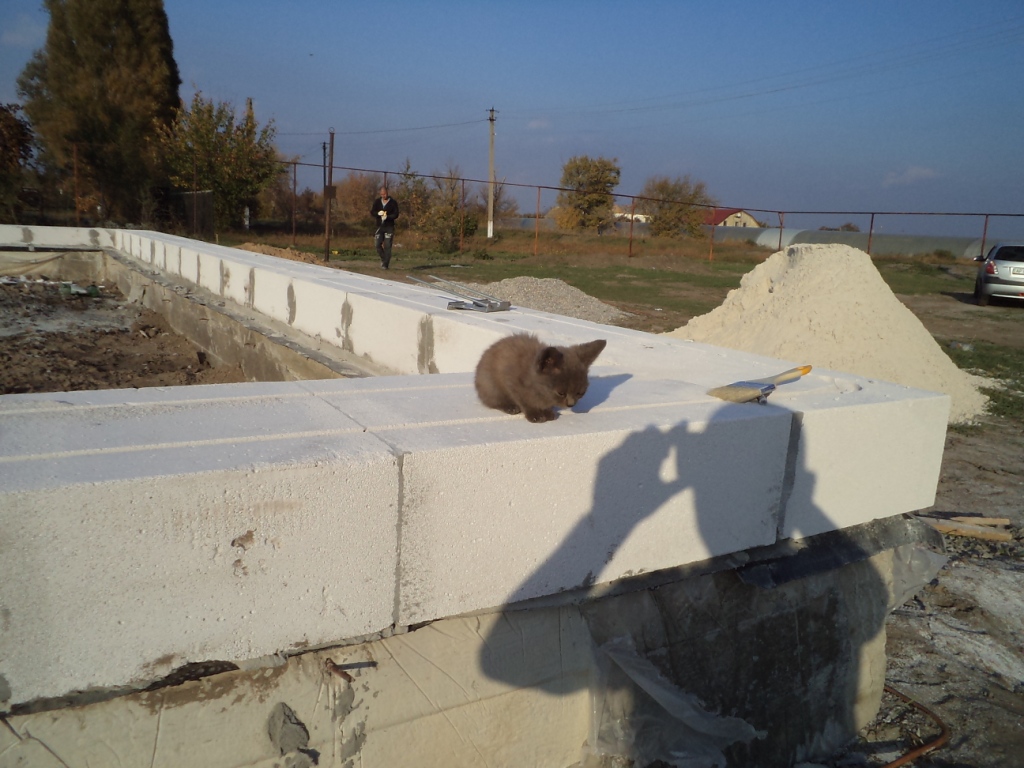

sallly Опубліковано: 29 жовтня 2014 Поділитись Опубліковано: 29 жовтня 2014 Если за строителями не всегда уследишь, насколько некачественно промазанные стыки влияют на продуваемость дома. Или эту проблему можно устранить на этапе последующей наружной и внутренней штукатурки. Приехал, проверил, дал леща, заставил замазать как то так Посилання на коментар Поділитися на інших сайтах More sharing options...
T.Yarosh Опубліковано: 29 жовтня 2014 Поділитись Опубліковано: 29 жовтня 2014 Как понимаю автора. тоже брали удк - много колотых блоков было. по поводу промазывания стыков - занималась недавно ерундой - замазывала стыки после строителей. После первого же дождя стены были мокрые. при детальном рассмотрении увидели, что где швы хорошо промазаны - стены в тех местах сухие, где клей недомазан до края блока - забило туда воду и стена мокрая. Знакомые строители сказали, что это бок кладчиков, в теме, которую создали на этом форуме ответили "самдурак". Поэтому почаще пинайте своих каменьщиков дабы не пришлось потом заниматься лишней работой Посилання на коментар Поділитися на інших сайтах More sharing options...
Евгений Саныч Опубліковано: 30 жовтня 2014 Автор Поділитись Опубліковано: 30 жовтня 2014 Как понимаю автора. тоже брали удк - много колотых блоков было. по поводу промазывания стыков - занималась недавно ерундой - замазывала стыки после строителей. После первого же дождя стены были мокрые. при детальном рассмотрении увидели, что где швы хорошо промазаны - стены в тех местах сухие, где клей недомазан до края блока - забило туда воду и стена мокрая. Если потом будет штукатурка так она все плохо промазанные стыки закроет, или я не прав? Посилання на коментар Поділитися на інших сайтах More sharing options...
Евгений Саныч Опубліковано: 30 жовтня 2014 Автор Поділитись Опубліковано: 30 жовтня 2014 Закроет, только когда она будет? Есть на форуме дома, в которые люди вселялись без наружной отделки, так вот в местах стыков, пузырились обои. Собираюсь штукатурить весной и только после этого заселяться Посилання на коментар Поділитися на інших сайтах More sharing options...
Oleg 88 Опубліковано: 30 жовтня 2014 Поділитись Опубліковано: 30 жовтня 2014 Написал арматура 12мм - бес попутал, сказал неправду, извеняйте. Армировка блоков арматура 10мм. Знаю что каждый четвертый ряд, т.к. делаю для себя решил каждый третий ряд - "кашу маслом не испортишь". Фундамент ширина 450мм, глубина 1000мм + цоколь 500мм. Армировка три ряда по три нитки. Арматура 12мм. Почва - суглинок. Внутренние трещины в газоблоках - насколько это серьезно, не появятся ли потом дополнительные трещины на стенах? 1. В армокаркасах кроме продольных ниток должны быть поперечные рамки, обычно из катанки d6. Если у Вас их не было, то армировка рядов блоков диаметром 10 и через три ряда оправдана. 2. Внутренних трещин в газоблоках не увидел. То что на фото - это дефекты транспортировки. Сколотые углы - не страшно. 3. Хоть и планируете штукатурить, заставляйте убирать лишний вытекший клей. Застывает в камень. Посилання на коментар Поділитися на інших сайтах More sharing options...

Евгений Саныч Опубліковано: 31 жовтня 2014 Автор Поділитись Опубліковано: 31 жовтня 2014 1. В армокаркасах кроме продольных ниток должны быть поперечные рамки, обычно из катанки d6. Если у Вас их не было, то армировка рядов блоков диаметром 10 и через три ряда оправдана. Это Вы про армокаркас в фундаменте или в армопоясе поверху стены? Если про фундамент, то в нем делались рамки из арматуры d10мм. Армопояс еще не делался. Посилання на коментар Поділитися на інших сайтах More sharing options...
