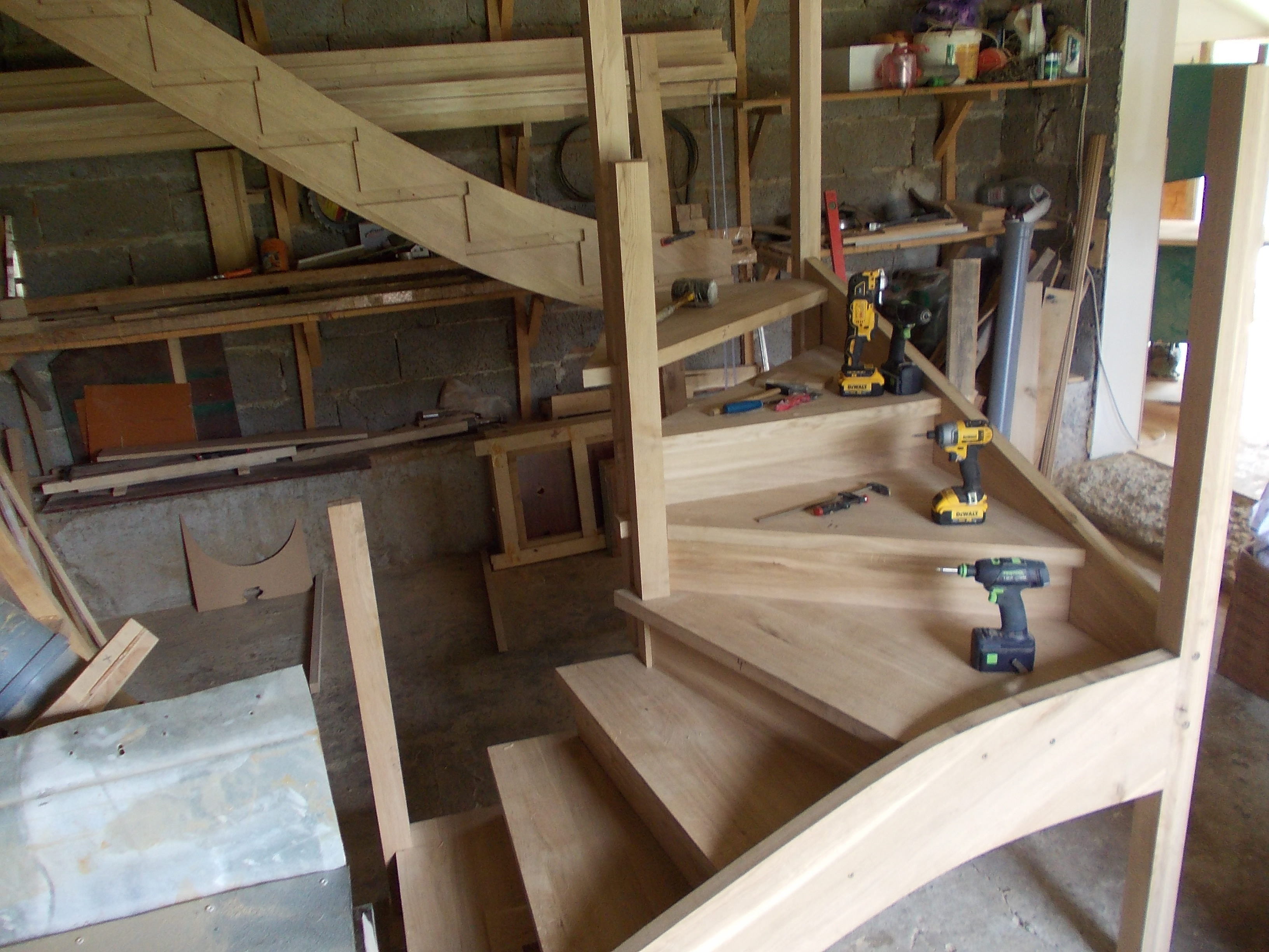

StNick Опубліковано: 24 березня 2016 Поділитись Опубліковано: 24 березня 2016 Даже шланг в тряпочку завернут! Такой педантичности еще не видал 2 Посилання на коментар Поділитися на інших сайтах More sharing options...
viksel Опубліковано: 24 березня 2016 Автор Поділитись Опубліковано: 24 березня 2016 Весело будет обои клеить на готовых ступенях - надеюсь что отделочники с мозгами - иначе достанет Вас ещё этот объект.Отделочники с мозгами скажут что столяра были без мозгов:Dнафига было ставить полы и лестницы,а мы люди подневольные,нам сказали-мы ставим.Там уже перестилялся пол...вот так тоже было накрыто и все шоркались потом сняли картон и прозрели.Я после монтажа весь картон снимаю для визуальной приемки на предмет повреждений,потом кому надо будет опять накрывать и после работы так же будут смотреть.Кто туда пойдет клеить обои на 5 метровых высотах?Кому такое надо?А нсли пойдут то поклейка "золотая" будет.Вообще на этом обекте все так делается,сначала лесницу ставят а потом розетки передалбливают и т.д.Поскорее бы за него забыть. Добавлено через 2 минуты Даже шланг в тряпочку завернут! Такой педантичности еще не видалЭто для Фестула.На самом деле это чехол,там внутри кроме шланга еще кабель идет,очень удобно. Посилання на коментар Поділитися на інших сайтах More sharing options...

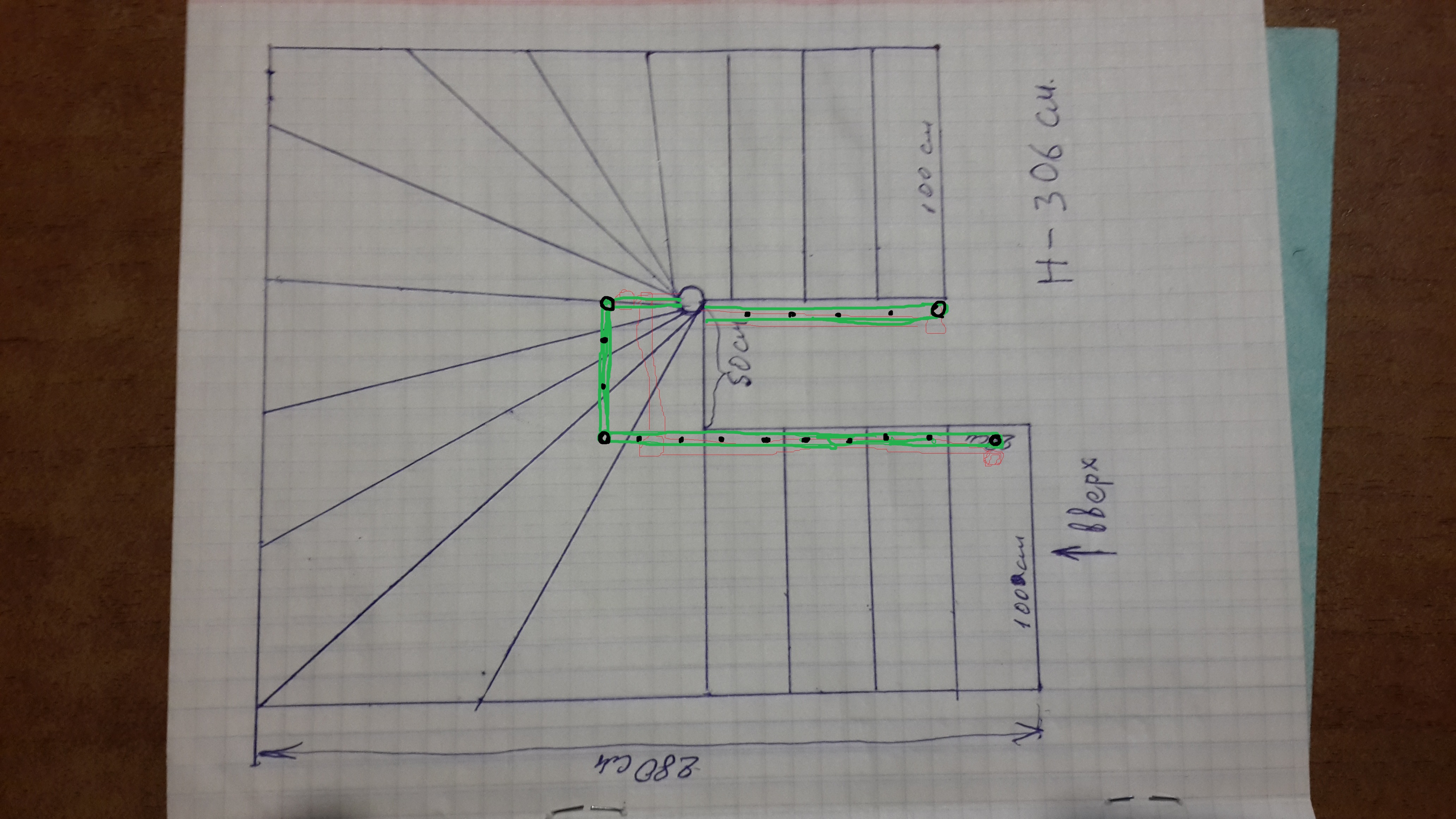

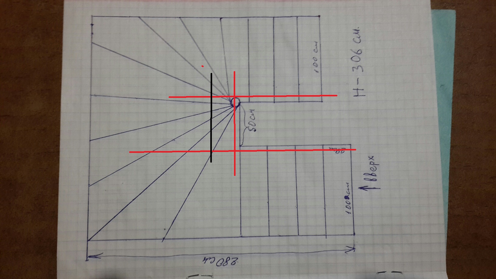

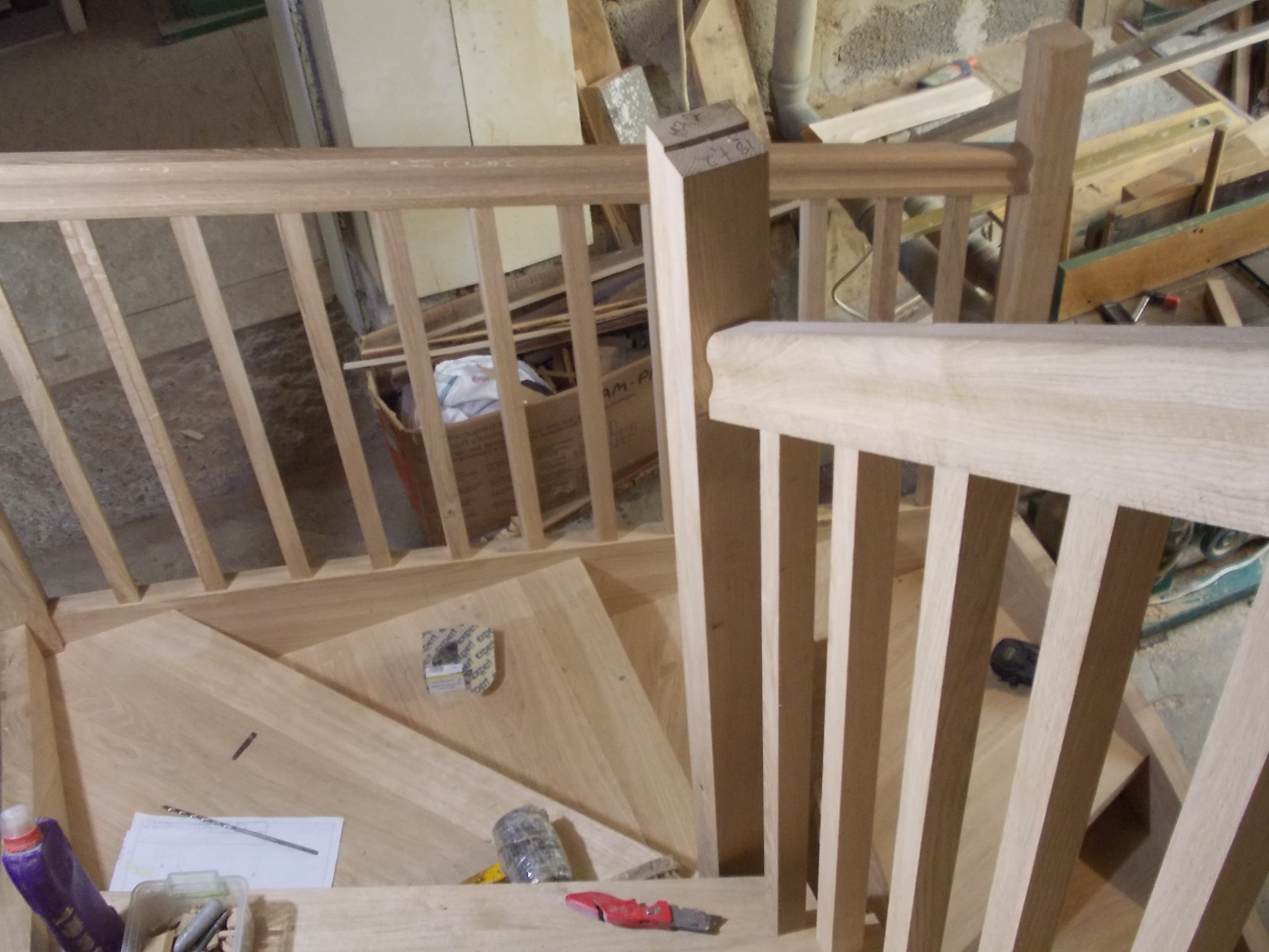

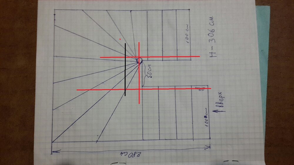

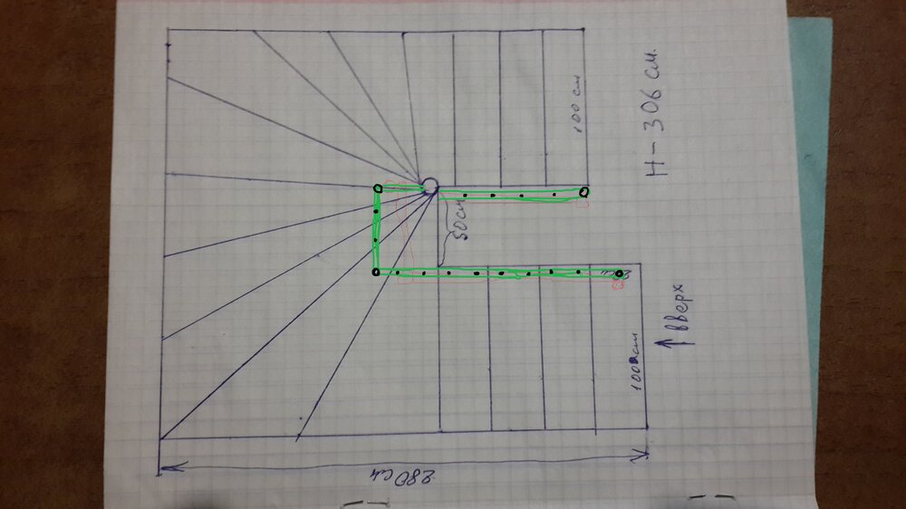

lavensari Опубліковано: 28 березня 2016 Поділитись Опубліковано: 28 березня 2016 Фото еще Вот накидал Вам...как смог:D.В месте где маленький поручень нужно как то подружить его с металическим столбом,думаю разберетесь,на ваших фото две первых ступени а на рисунке четыре...??Старайтесь при расстановке столбов на прямых ступенях следить на одинаковую позицию относительно носа ступени. А если ограждения поставить так Посилання на коментар Поділитися на інших сайтах More sharing options...
KuN Опубліковано: 28 березня 2016 Поділитись Опубліковано: 28 березня 2016 Вот накидал Вам...как смог:D.В месте где маленький поручень нужно как то подружить его с металическим столбом,думаю разберетесь,на ваших фото две первых ступени а на рисунке четыре...??Старайтесь при расстановке столбов на прямых ступенях следить на одинаковую позицию относительно носа ступени. А если ограждения поставить так В чем смысл такой задумки? Чего достишь хотите по сравнению с предложенным вариантом? Посилання на коментар Поділитися на інших сайтах More sharing options...
lavensari Опубліковано: 28 березня 2016 Поділитись Опубліковано: 28 березня 2016 А если ограждения поставить так В чем смысл такой задумки? Чего достишь хотите по сравнению с предложенным вариантом? Чтобы удобно было ходить.Чем дальше от столба. тем шире ступени. Посилання на коментар Поділитися на інших сайтах More sharing options...
ScorpMax Опубліковано: 28 березня 2016 Поділитись Опубліковано: 28 березня 2016 В чем смысл такой задумки? Чего достишь хотите по сравнению с предложенным вариантом? Чтобы удобно было ходить.Чем дальше от столба. тем шире ступени. Это Ваше решение - можете и так поставить, я Вам советую поставить перила ещё вдоль стены - немного обезопасите себя от разности ширины ступеней, правда заузите проход. 1 Посилання на коментар Поділитися на інших сайтах More sharing options...
lavensari Опубліковано: 28 березня 2016 Поділитись Опубліковано: 28 березня 2016 советую поставить перила ещё вдоль стены - немного обезопасите себя от разности ширины ступеней, правда заузите проход. Тоже задумываюсь о перилах вдоль стен.Только не знаю, вдоль всех стен ставить ,или одной. Посилання на коментар Поділитися на інших сайтах More sharing options...
ScorpMax Опубліковано: 28 березня 2016 Поділитись Опубліковано: 28 березня 2016 советую поставить перила ещё вдоль стены - немного обезопасите себя от разности ширины ступеней, правда заузите проход. Тоже задумываюсь о перилах вдоль стен.Только не знаю, вдоль всех стен ставить ,или одной. У Вас самые неудобные места вдоль опоры - как минимум сверху-вниз и на центральной части. Посилання на коментар Поділитися на інших сайтах More sharing options...
Игорь&Ира Опубліковано: 28 березня 2016 Поділитись Опубліковано: 28 березня 2016 Вот накидал Вам... как смог. Особенно смогли забежные. Посилання на коментар Поділитися на інших сайтах More sharing options...
viksel Опубліковано: 28 березня 2016 Автор Поділитись Опубліковано: 28 березня 2016 А если ограждения поставить так Ну для этого я и говорил сделать пару фото,на бумаге вроде можна а в натуре.У Вас ограждение сверху "висит" в воздухе а должно быть на ступенях...Так как лестница неправильная способ расстановки балясин и исполнение ограждения уже не столь важен,главное по максимуму обезопасить хотьбу.На фото красной линией нарисовано как примерно должно быть,черной-как наверное получается.Конкретней сказать больше ничего не могу потому как фото сильно обрезаны и понимания самой лестницы ко мне так и не пришло:D. Посилання на коментар Поділитися на інших сайтах More sharing options...

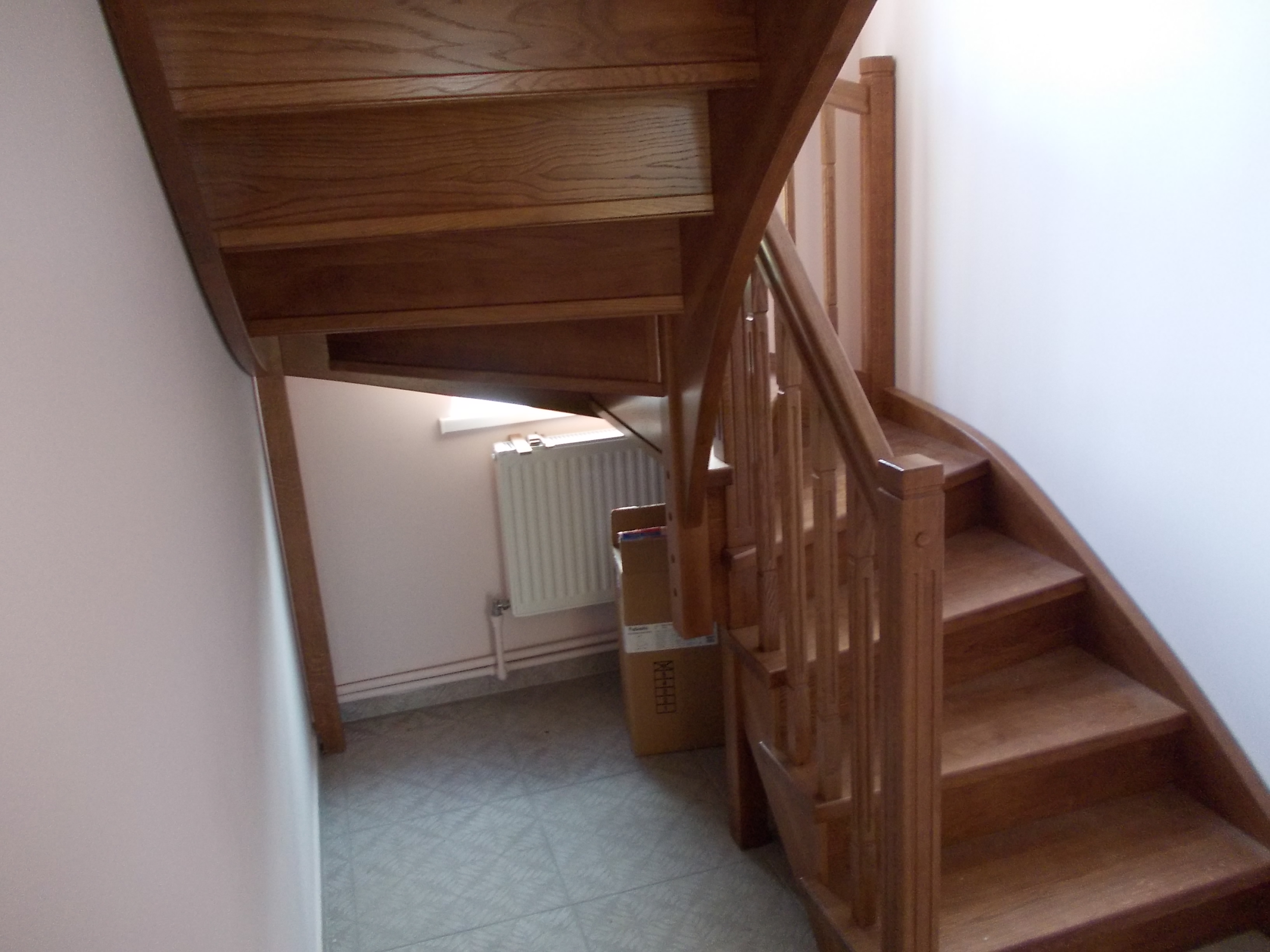

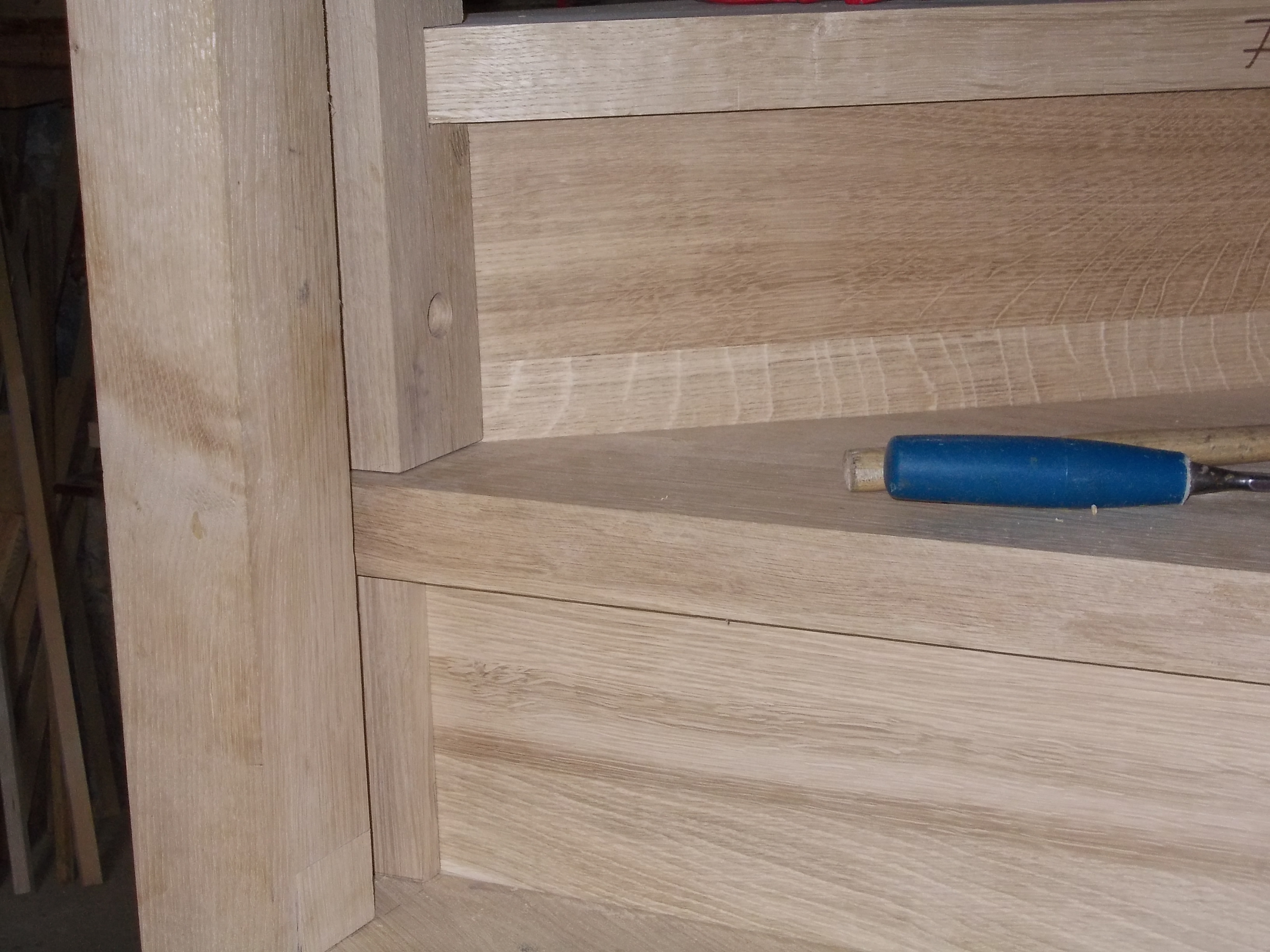

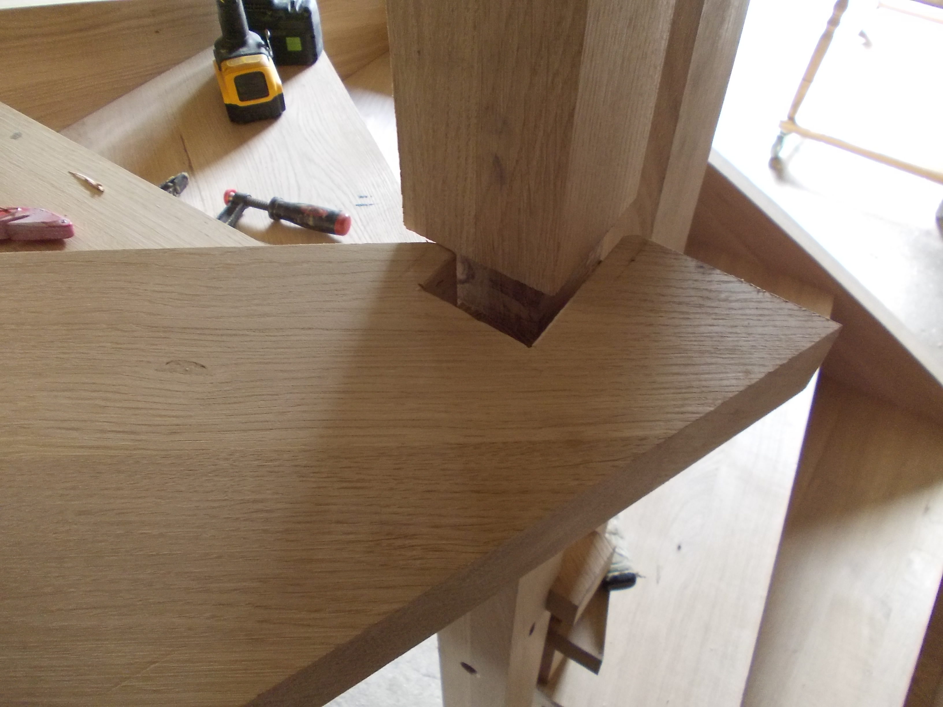

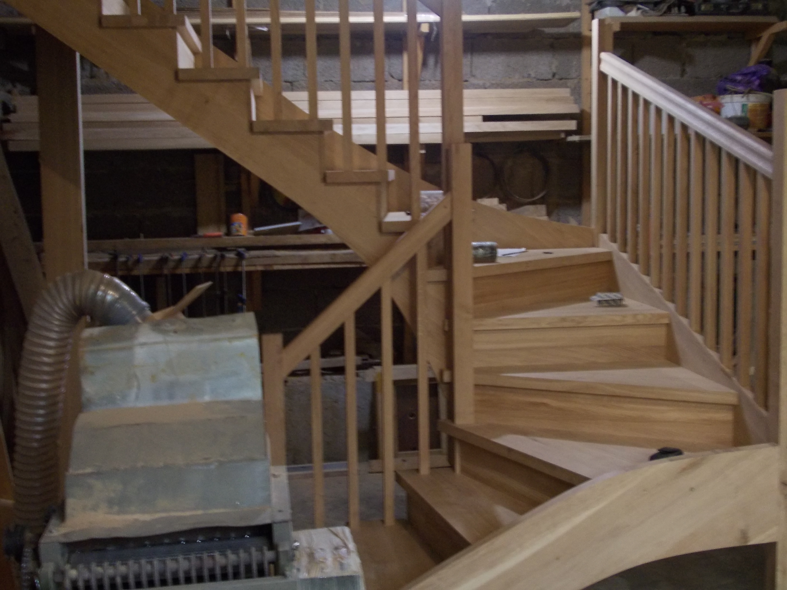

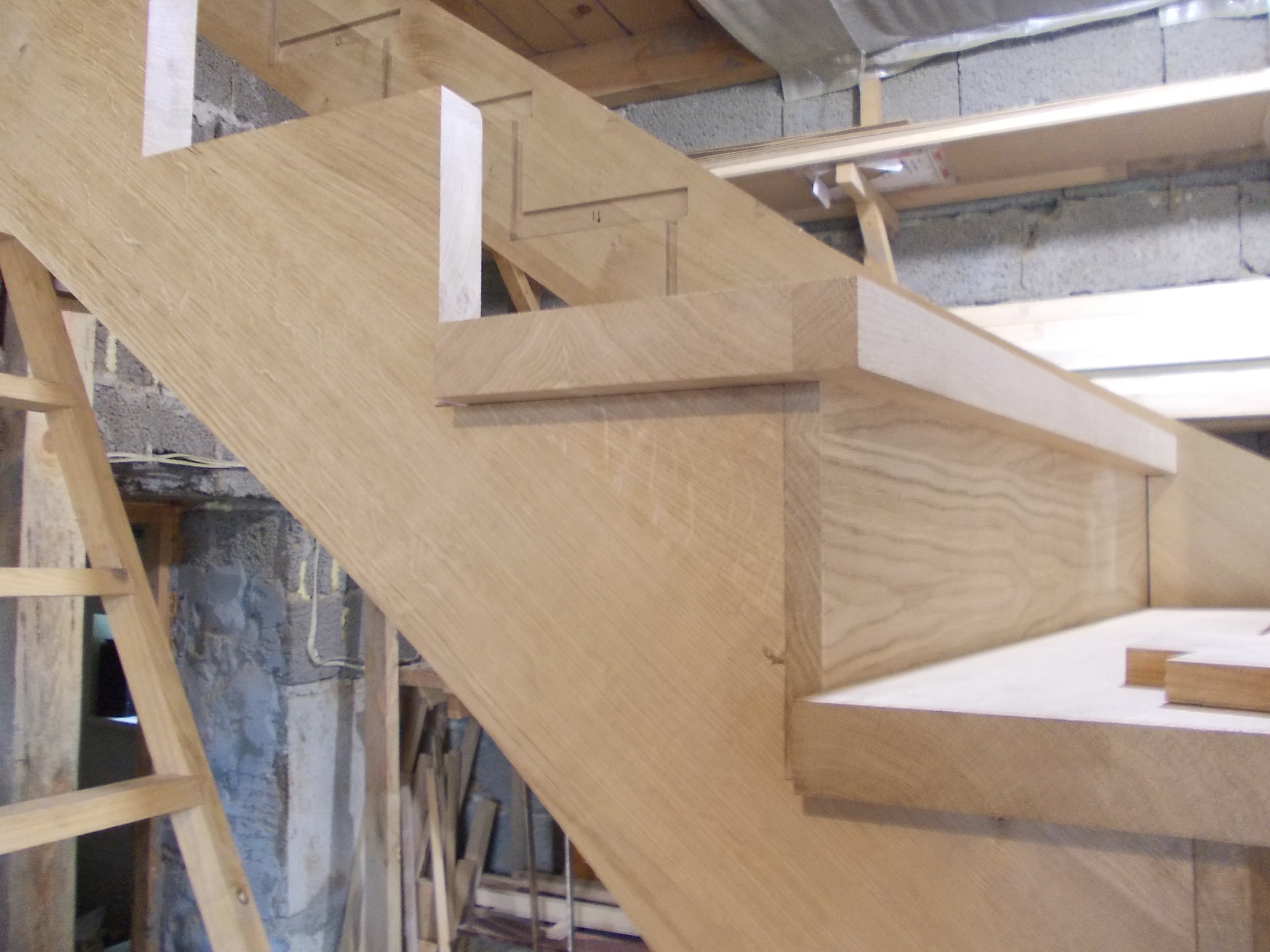

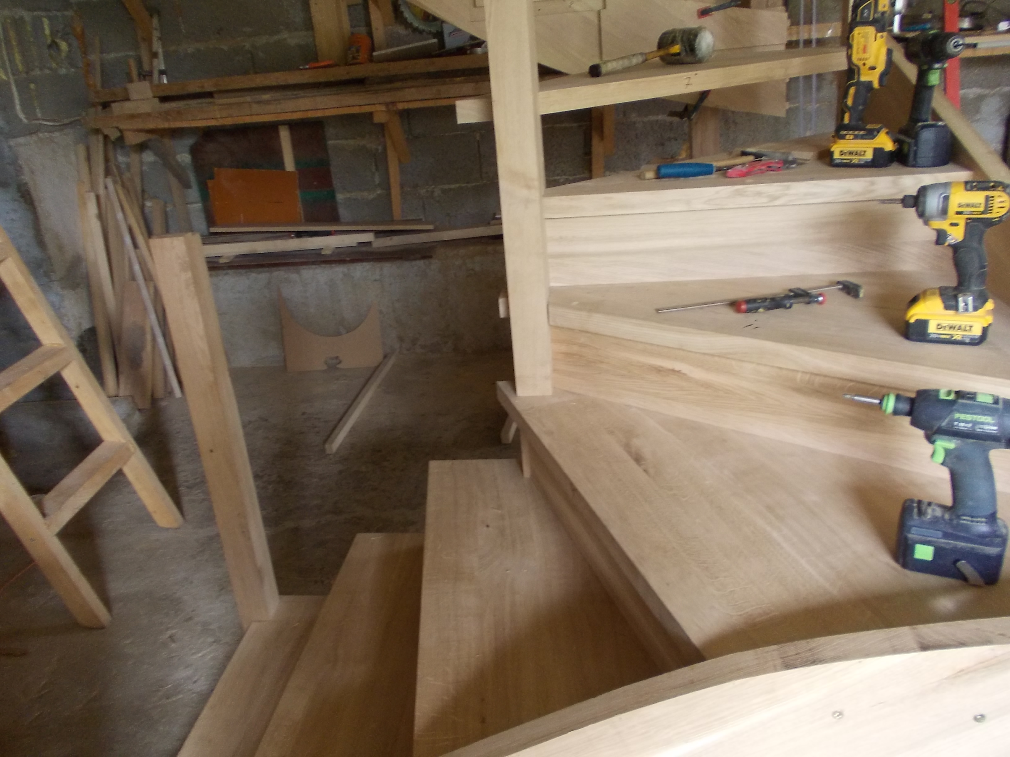

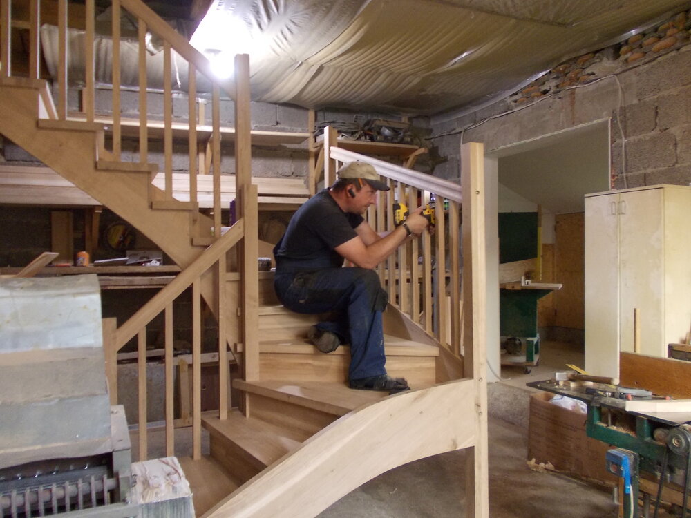

viksel Опубліковано: 29 липня 2016 Автор Поділитись Опубліковано: 29 липня 2016 Так склалося що минулий рік був насичений бетонними сходами,того року поки що всі дерев'яні:Dось деякі моменти створення..Продовження скоро. 7 Посилання на коментар Поділитися на інших сайтах More sharing options...

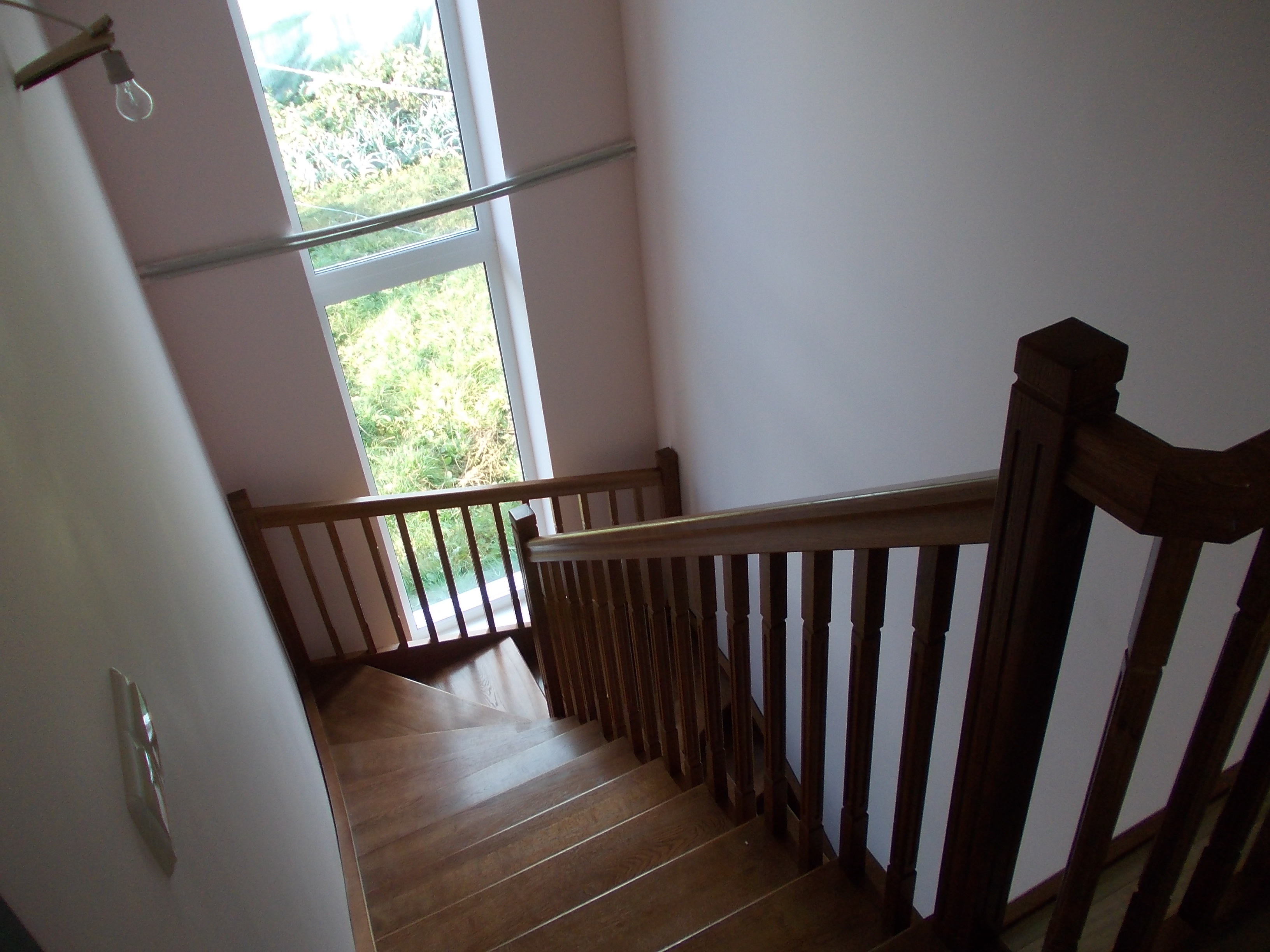

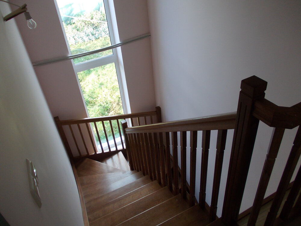

viksel Опубліковано: 1 серпня 2016 Автор Поділитись Опубліковано: 1 серпня 2016 Перший і головний етап завершений,сходи зібрані повністю,тепер оздоблювальні роботи,результат-через два тижні 1 Посилання на коментар Поділитися на інших сайтах More sharing options...
StNick Опубліковано: 1 серпня 2016 Поділитись Опубліковано: 1 серпня 2016 А що як сходу не стануть по габаритам у майстерню? Посилання на коментар Поділитися на інших сайтах More sharing options...
M.M.V Опубліковано: 1 серпня 2016 Поділитись Опубліковано: 1 серпня 2016 А що як сходу не стануть по габаритам у майстерню? Заказчику придется доплатить за расширение мастерской Посилання на коментар Поділитися на інших сайтах More sharing options...
viksel Опубліковано: 1 серпня 2016 Автор Поділитись Опубліковано: 1 серпня 2016 А що як сходу не стануть по габаритам у майстерню? Насправді проблема не в площі,її мені вистарчає,150 квадратів, проблема у висоті,щоб зібрати сходи потрібно 4 метри висоти а таке місце на всю майстерню тільки одне.Поки що поміщались всі сходи Посилання на коментар Поділитися на інших сайтах More sharing options...

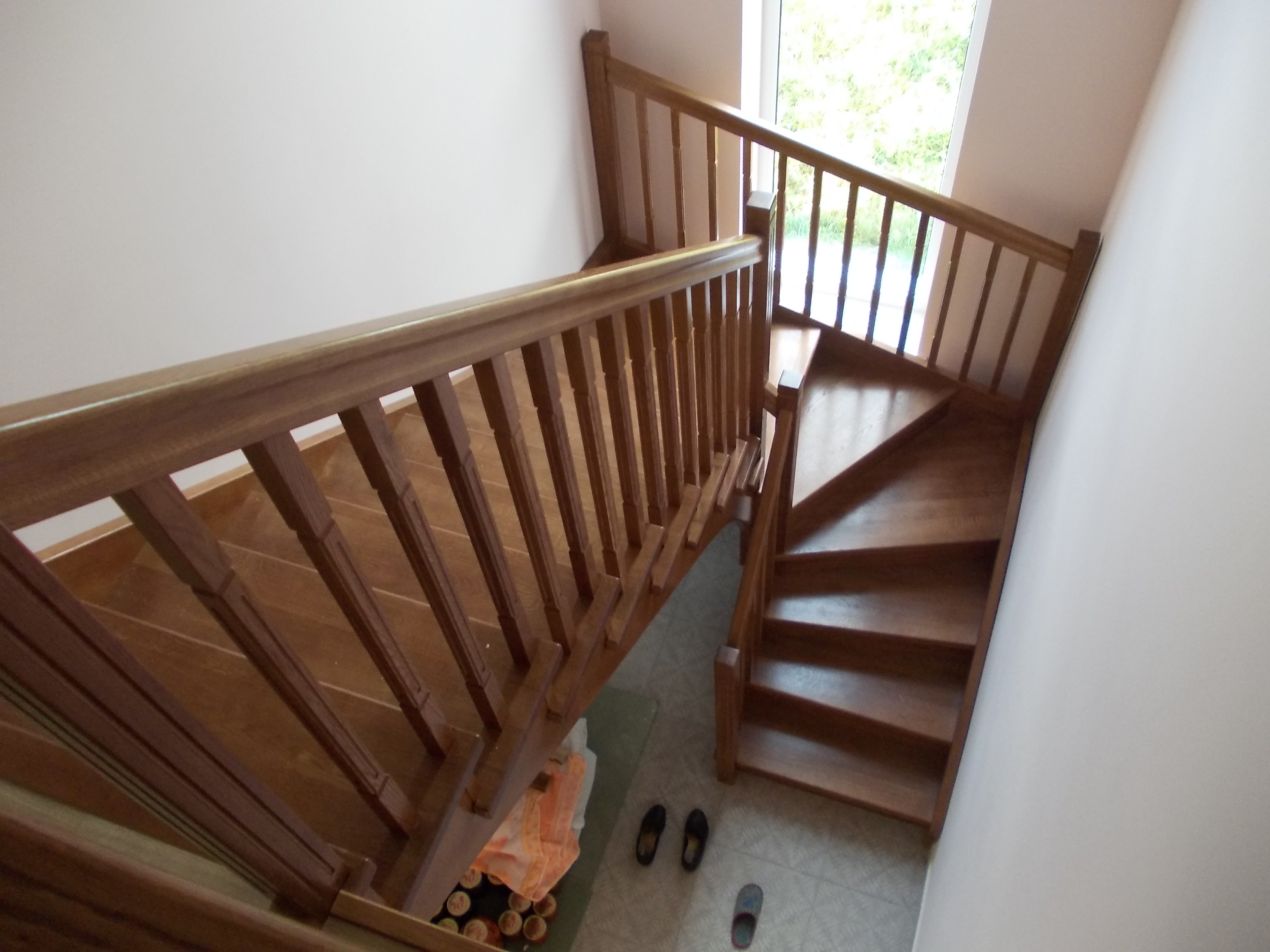

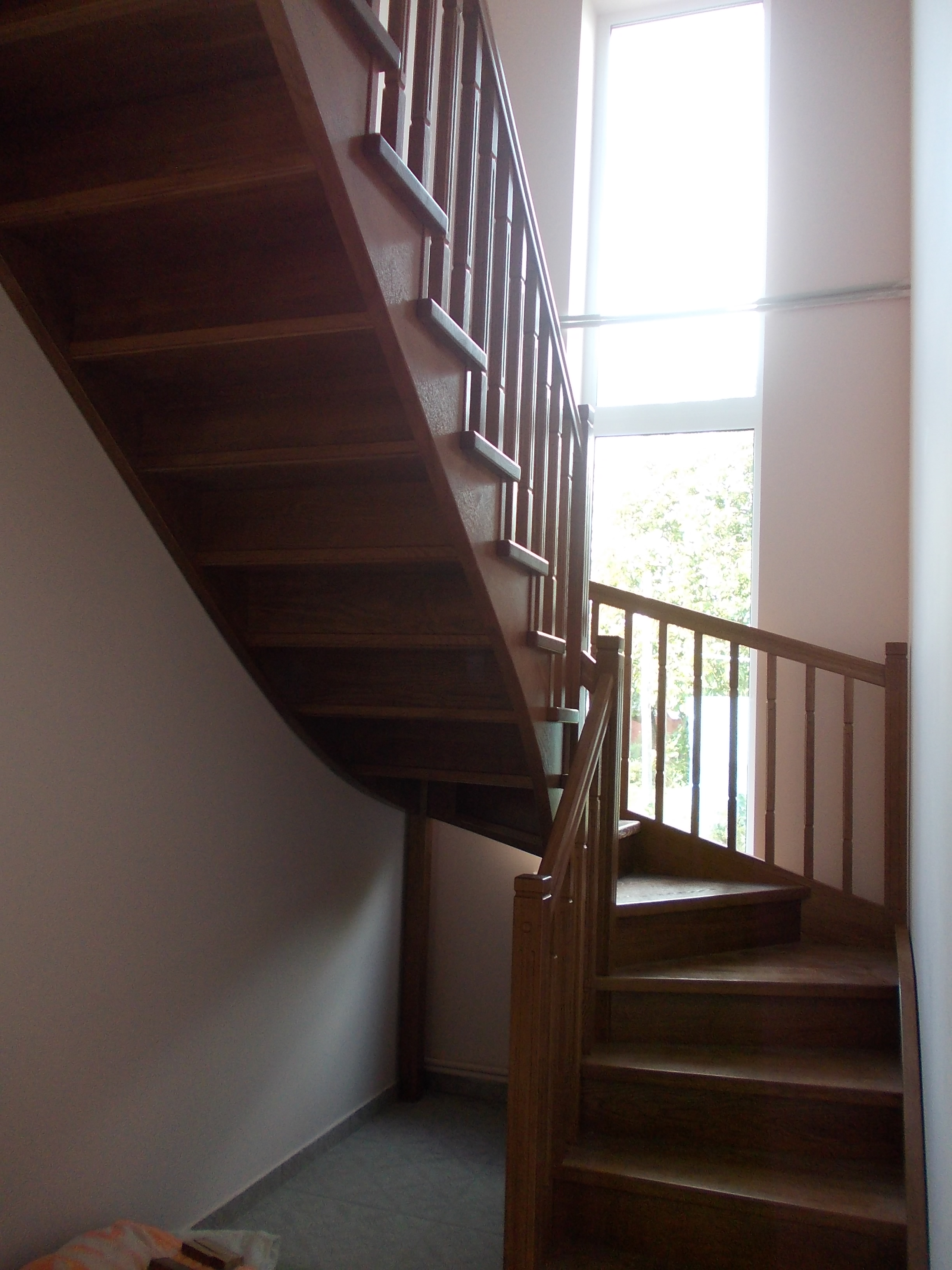

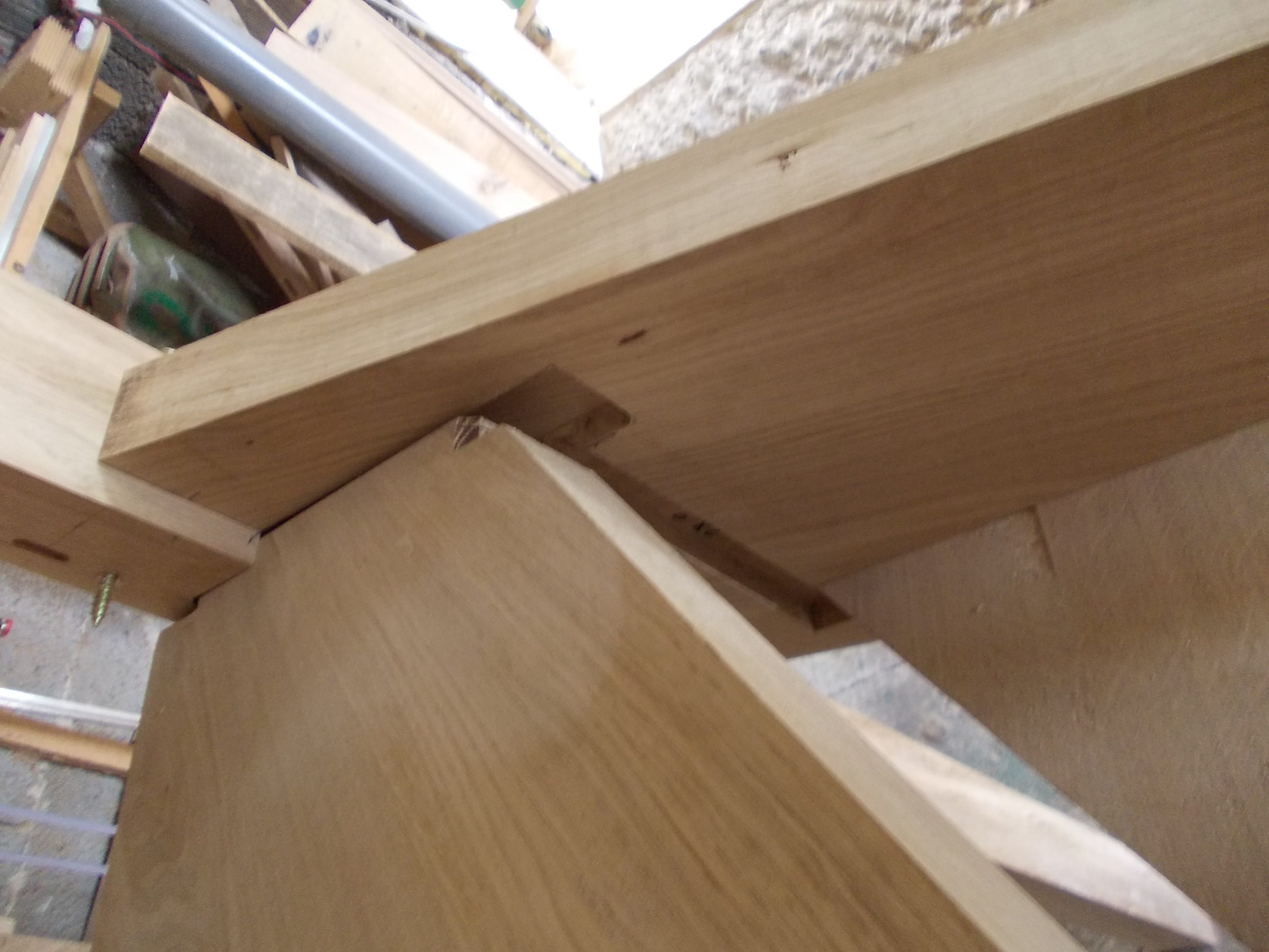

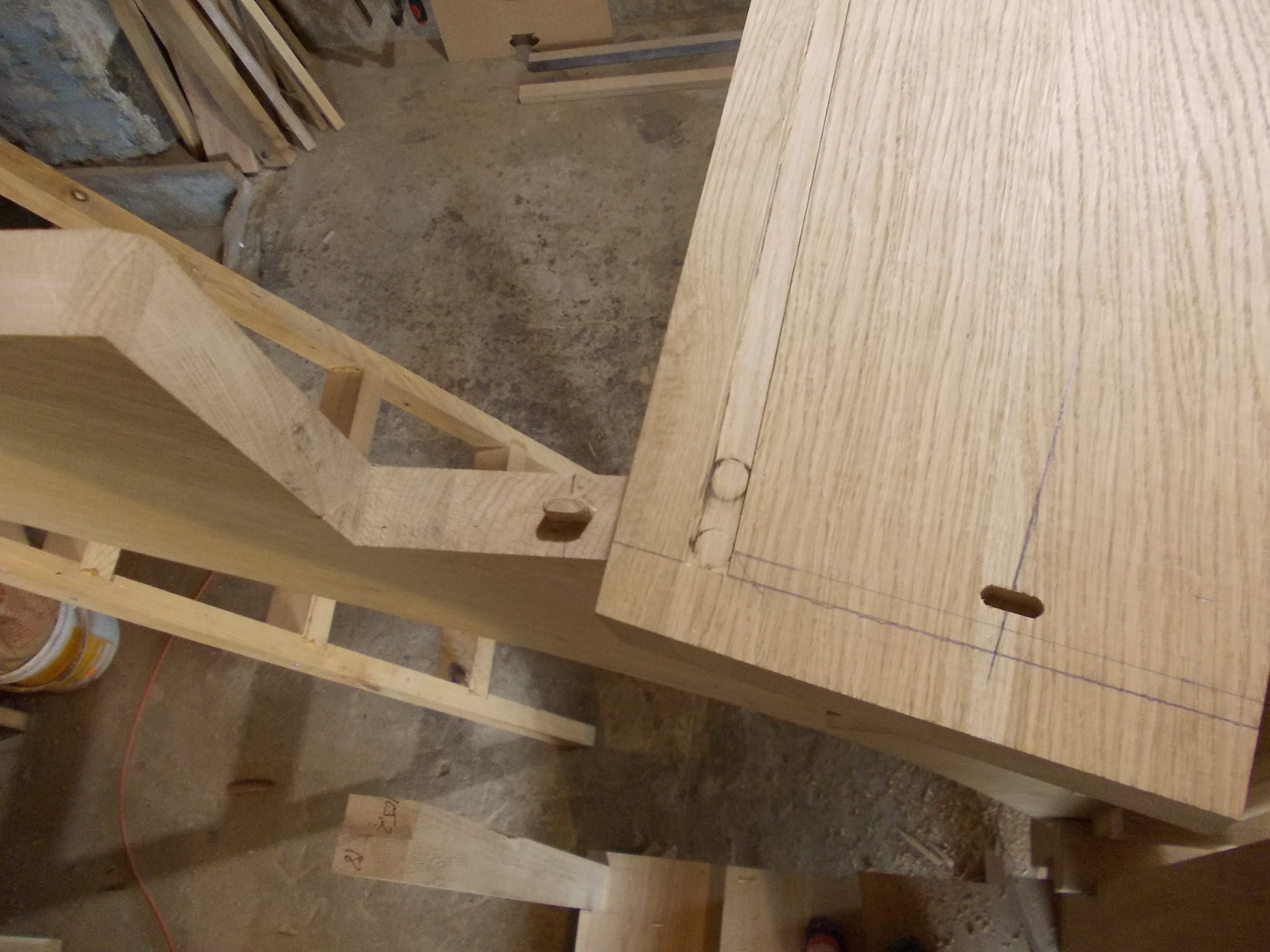

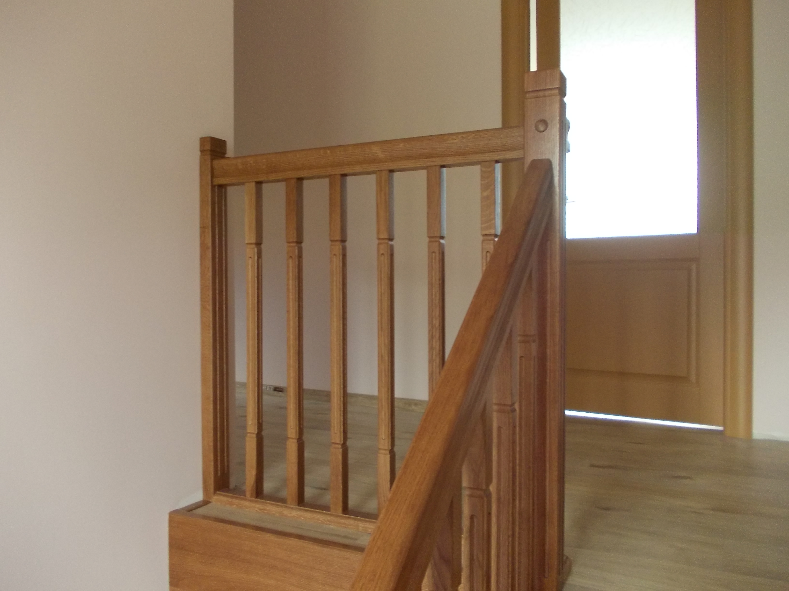

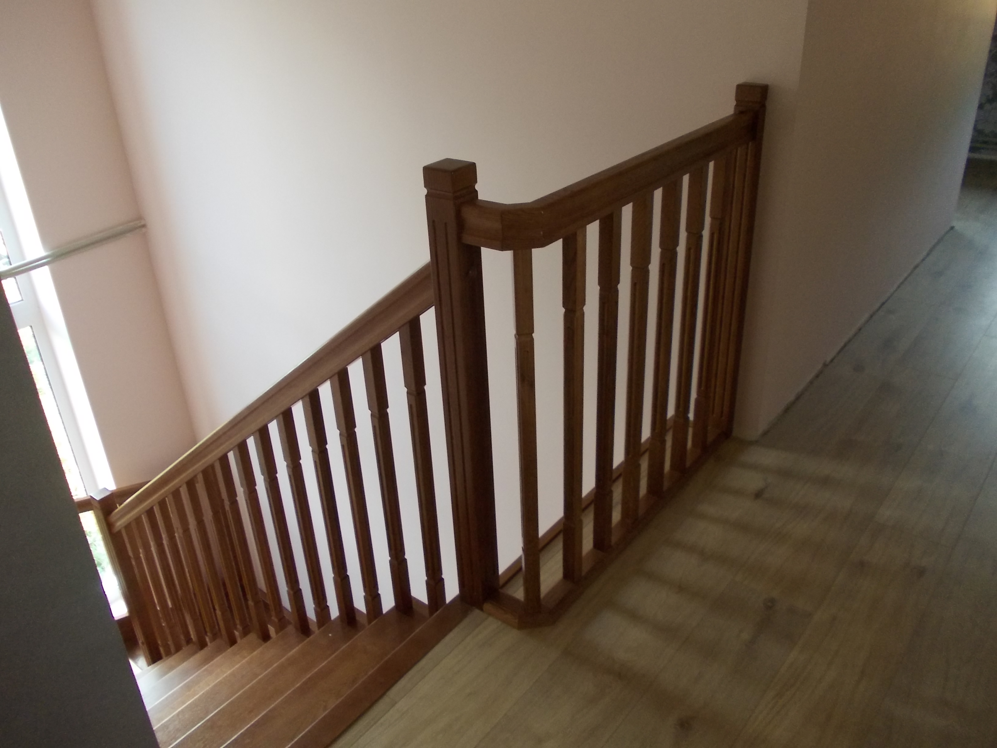

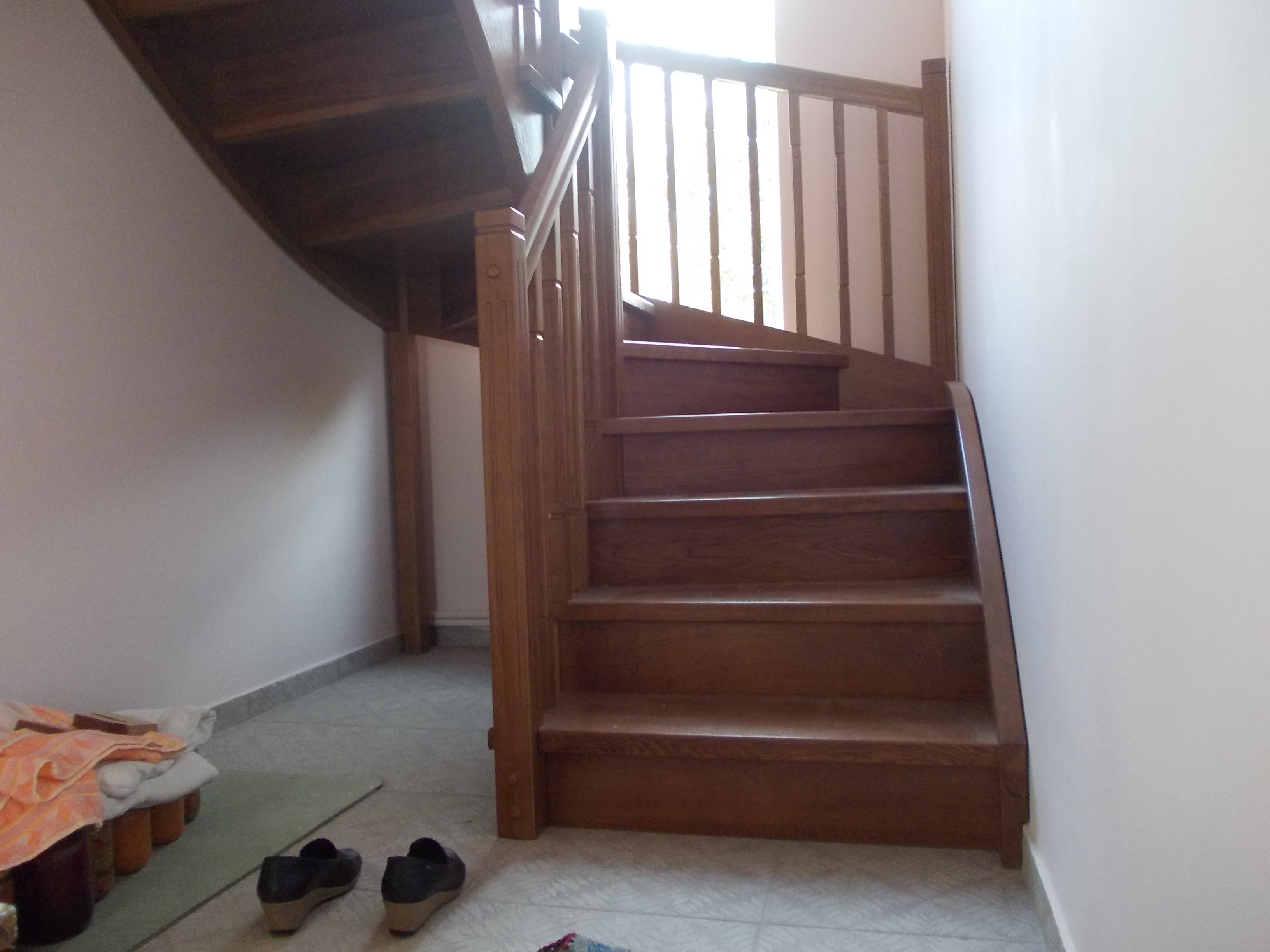

viksel Опубліковано: 22 вересня 2016 Автор Поділитись Опубліковано: 22 вересня 2016 Добавлю до колекції ще одні сходи.Матеріал-дуб,особливість сходів-цільноламельний щит і суха зборка.Такі сходи можна розібрати без "варварства".Скрипів НЕМАЄ. 3 Посилання на коментар Поділитися на інших сайтах More sharing options...
Фрол Фомич Опубліковано: 22 вересня 2016 Поділитись Опубліковано: 22 вересня 2016 Самое смешное, что центральный столбик можно беспрепятственно обрезать, лестница будет висеть в воздухе как ни в чем ни бывало! Посилання на коментар Поділитися на інших сайтах More sharing options...
