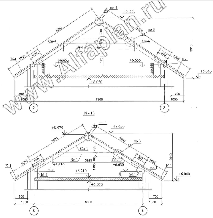

Hordi Опубліковано: 2 липня 2014 Поділитись Опубліковано: 2 липня 2014 Посоветуйте плз, насколько критично, чтобы лежень лежал на ПК? Стропильная система - двускатная крыша с центральной стойкой и двумя подкосами. Угол 35, расстояние между стенами 7м, нагрузка (снеговая + ЦПЧ) на всю крышу около 40т, т.е. на панели придется около 13т (около 1т на панель). Иначе придется городить фермы... Посилання на коментар Поділитися на інших сайтах More sharing options...
Drosselbeere Опубліковано: 2 липня 2014 Поділитись Опубліковано: 2 липня 2014 схемку дайте... может какое то другое решение надо принять, чем плиты будут нагружены кроме кровли... правильно ли собрали нагрузки? Посилання на коментар Поділитися на інших сайтах More sharing options...

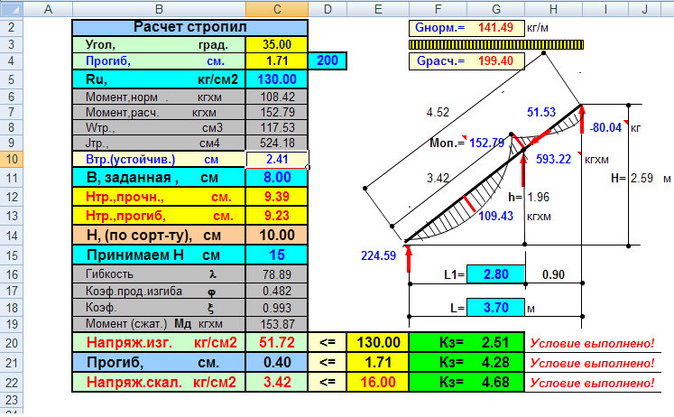

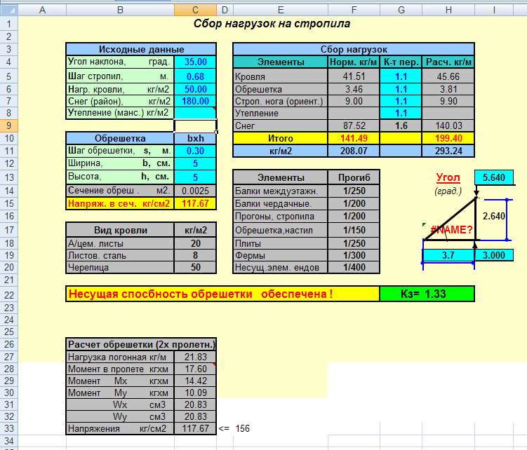

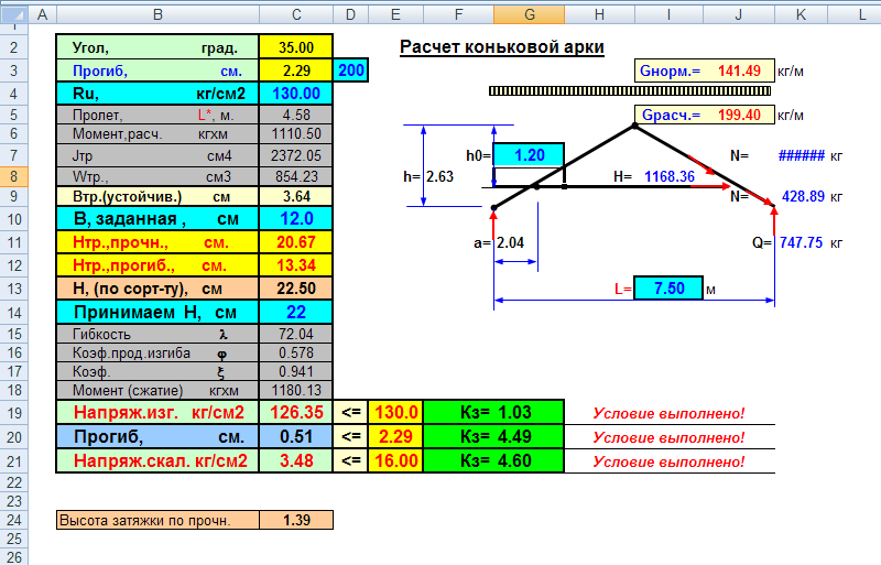

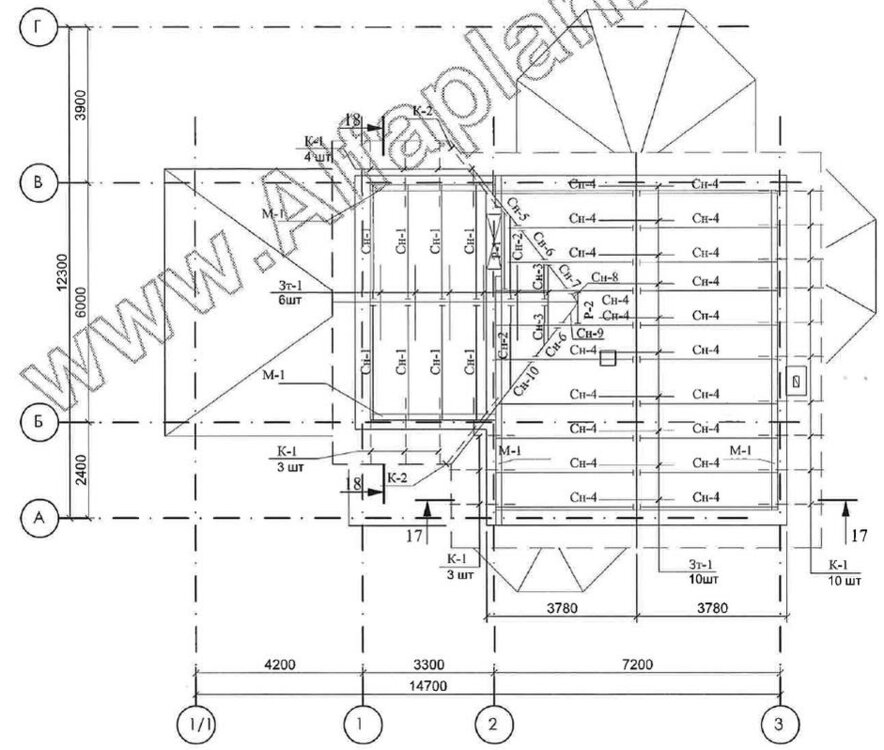

Hordi Опубліковано: 2 липня 2014 Автор Поділитись Опубліковано: 2 липня 2014 схемку дайте... может какое то другое решение надо принять, чем плиты будут нагружены кроме кровли... правильно ли собрали нагрузки? Со схемой проблемы... Есть оригинальная схема стропилки под мой проект, но там под битумную черепицу и доверия к ней, честно говоря нет, т.к. подобная система для пролёта 7.4м у меня по нагрузке не проходит даже при шаге 680мм (а по проекту >800мм). Нагрузка на перекрытие будет только утеплитель 20см, т.е. + ~45кг/м2. нагрузки собирал в Ексель-программе Стропила, наслоная система с ригелем не подошла, т.к. размеры стропил по 10х22 см как-то уж слишком. Поэтому решил делать со стойкой + подкосы с опорой на лежень или подобная ферма. Вот что в оригинальном проекте: Посилання на коментар Поділитися на інших сайтах More sharing options...
Игореха Опубліковано: 2 липня 2014 Поділитись Опубліковано: 2 липня 2014 Со схемой проблемы... Есть оригинальная схема стропилки под мой проект, но там под битумную черепицу и доверия к ней, честно говоря нет, т.к. подобная система для пролёта 7.4м у меня по нагрузке не проходит даже при шаге 680мм (а по проекту >800мм). Нагрузка на перекрытие будет только утеплитель 20см, т.е. + ~45кг/м2. нагрузки собирал в Ексель-программе Стропила, наслоная система с ригелем не подошла, т.к. размеры стропил по 10х22 см как-то уж слишком. Поэтому решил делать со стойкой + подкосы с опорой на лежень или подобная ферма. Вот что в оригинальном проекте: Надо будет пересчитать.. Сечения стропил для такой висячей системы будут не маленькие, но чисто из опытных вариантов, 220*100 - это через чур для таких размеров. Посилання на коментар Поділитися на інших сайтах More sharing options...

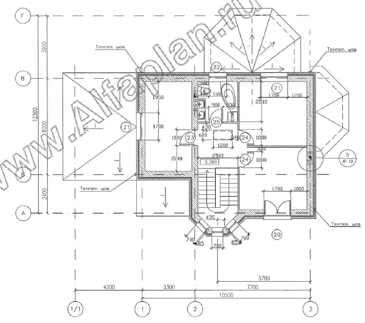

Drosselbeere Опубліковано: 2 липня 2014 Поділитись Опубліковано: 2 липня 2014 план дома есть? Посилання на коментар Поділитися на інших сайтах More sharing options...
Hordi Опубліковано: 2 липня 2014 Автор Поділитись Опубліковано: 2 липня 2014 план дома есть? Никаких внутренних капитальных стен нет. Посилання на коментар Поділитися на інших сайтах More sharing options...
Игореха Опубліковано: 2 липня 2014 Поділитись Опубліковано: 2 липня 2014 у меня по нагрузке не проходит даже при шаге 680мм (а по проекту >800мм). В "стропилах" считается безраспорная арка, на сколько я помню. Т.е. не с шарниром в узле мауэрлат/стропила. Во всяком случае, проверочные расчеты говорят именно об этом. Посилання на коментар Поділитися на інших сайтах More sharing options...
Hordi Опубліковано: 2 липня 2014 Автор Поділитись Опубліковано: 2 липня 2014 В "стропилах" считается безраспорная арка, на сколько я помню. Т.е. не с шарниром в узле мауэрлат/стропила. Во всяком случае, проверочные расчеты говорят именно об этом. Так а что это меняет? Распорная или нет - мне без разницы. С аркой я рассчитывал - вышел на 12х22. Если делать с подпорной стойкой, то стропила 80х150 выходят минимум с двукратным запасом, но стойку нужно опирать в панели, а по этому поводу есть сомнение... Посилання на коментар Поділитися на інших сайтах More sharing options...
Игореха Опубліковано: 2 липня 2014 Поділитись Опубліковано: 2 липня 2014 Так а что это меняет? Распорная или нет - мне без разницы. Многое меняет. И в сечениях стропил и в обвязке венца и в работе стропильной системы. ;) А снаружи, конечно, будет выглядеть одинаково. В безраспорной системе, основная нагрузка приходится на низ стропильных ног. Вот там, чтобы их не сломало, и будут такие огромные сечения (компенсация изгибающего момента). И ригель будет выполнять функцию затяжки. Добавлено через 7 минут Если делать с подпорной стойкой, то стропила 80х150 выходят минимум с двукратным запасом, но стойку нужно опирать в панели, а по этому поводу есть сомнение... С учетом всех нагрузок, получается примерно 1200кг/м.п. лежня. Допускаю, что в совокупности с полезными нагрузками на перекрытие, несущей способности ПК хватит. Но я в принципе не сторонник опускать лежень на перекрытие. ПС Судя по линейным размерам, угол кровли - 32 градуса. 1 Посилання на коментар Поділитися на інших сайтах More sharing options...
Hordi Опубліковано: 2 липня 2014 Автор Поділитись Опубліковано: 2 липня 2014 ...В безраспорной системе, основная нагрузка приходится на низ стропильных ног. Вот там, чтобы их не сломало, и будут такие огромные сечения (компенсация изгибающего момента). И ригель будет выполнять функцию затяжки. Буду несоглашаться ))) Мое имхо - все наоборот. В безраспорной основные нагрузки будут на ригели (стяжки) и опорные стойки, в распорной наоборот - нагрузка на низ стропильных ног или же, если она висячая - на коньковую балку. Но могу быть и не прав Добавлено через 1 минуту С учетом всех нагрузок, получается примерно 1200кг/м.п. лежня. Допускаю, что в совокупности с полезными нагрузками на перекрытие, несущей способности ПК хватит. Но я в принципе не сторонник опускать лежень на перекрытие. Ок, какой тогда еще вараинт возможен - делать ферму? Посилання на коментар Поділитися на інших сайтах More sharing options...
Игореха Опубліковано: 2 липня 2014 Поділитись Опубліковано: 2 липня 2014 Буду несоглашаться ))) Ваше право Но я на них чуть бОльшую псину съел )) У вас в голове пока есть некоторая путаница между висячими/наслонными/распорными/безраспорными системами ;) Висячая (и наслонная) могут быть как распорными, так и безраспорными. В различных комбинациях. Все упирается в исполнение узлов. Добавлено через 2 минуты В безраспорной основные нагрузки будут на ригели (стяжки) и опорные стойки, В безраспорной какой? В висячей - да, на затяжку и низ стропильных ног. Затяжка на разрыв, стропила на изгиб. Стоек там нет, по классике. Добавлено через 2 минуты в распорной наоборот - нагрузка на низ стропильных ног или же, если она висячая - на коньковую балку. Но могу быть и не прав В распорной висячей? В висячей стропилке, если и есть коньковый прогон, то он выполняет только конструктивную функцию и нагрузку. фактически. не несет. Это так раз ваш, проектный, вариант. Стропильные ноги, внизу, работают практически на смятие. Добавлено через 4 минуты Ок, какой тогда еще вараинт возможен - делать ферму? Надо просчитать/проверить вашу проектную стропилку. Как у вас выполнена (будет выполнена) обвязка венца, аттиковой стены? Армопояс? Материал стен? Если стены нормально держат распор, то думаю, после проверок, имеет смысл остановиться на проектном варианте. Если очень хочется уйти от распора и огромного сечения стропил, то ферма. Либо комбинированная стропилка. Либо поперечная ферма по центру неразрезного конькового прогона и наслонная стропилка. Надо будет посчитать опорные реакции аттиковой стены под фермой.. 1 Посилання на коментар Поділитися на інших сайтах More sharing options...
