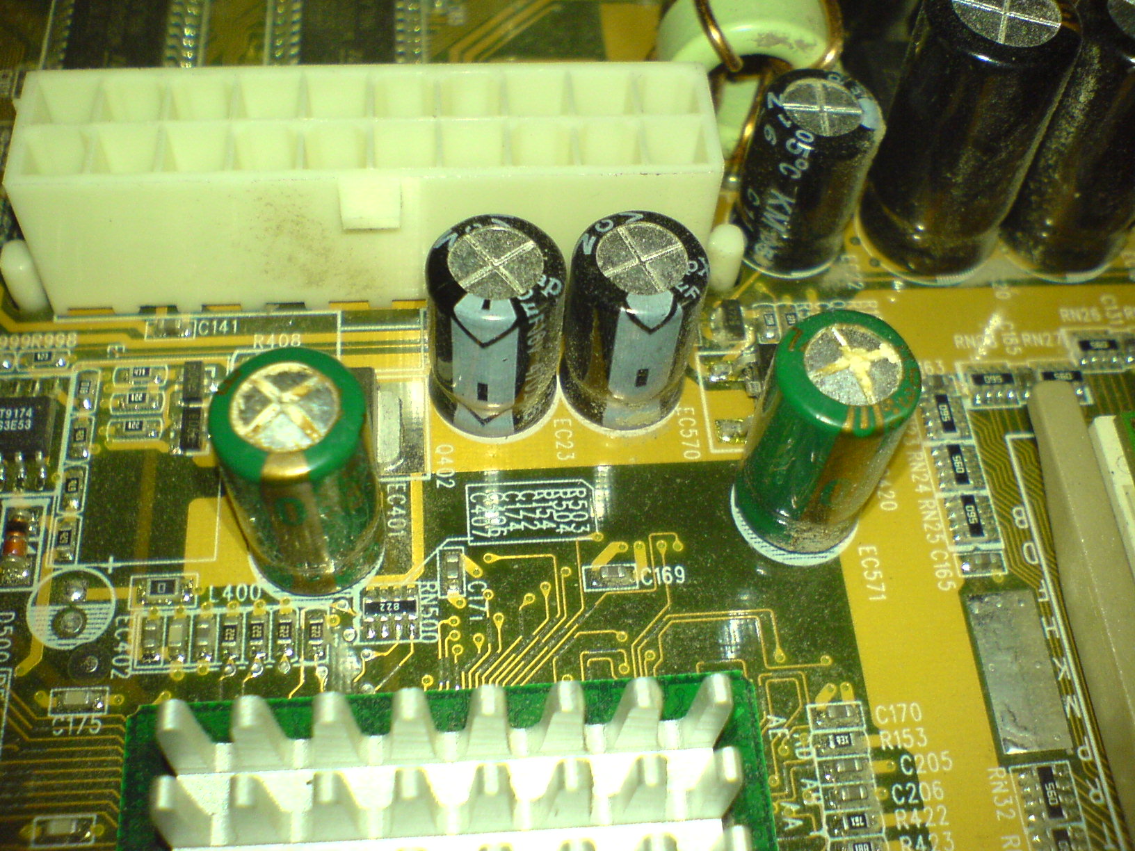

snitsar Опубліковано: 28 травня 2007 Поділитись Опубліковано: 28 травня 2007 Уважаемые форумчане, нужна помощь в решении следующего вопроса: нужно поставить диагноз почему не работает мышка на компютере, и как с этим бороться. Есть подозрения что есть збой в системе. После включения она 2 минуты работает, а потом капэц. Поначалу было напару с клавиатурой, если включишь, а сейчас только мыша. В интернет еще как то могу залезть, а вот как автокадом пользоваться без мыши, не представляю. Посилання на коментар Поділитися на інших сайтах More sharing options...
Homer Опубліковано: 28 травня 2007 Поділитись Опубліковано: 28 травня 2007 Для начала - попробуй эту мышу на др. компутере - если работает - глюк системы - сноси - если мыша... то ее меняй... Посилання на коментар Поділитися на інших сайтах More sharing options...
snitsar Опубліковано: 28 травня 2007 Автор Поділитись Опубліковано: 28 травня 2007 Все началось с того что в один прекрасный день при включении эта железяка сказала: keyboard is loked out. Unlock the key. Помогло только обнулении памяти биос. Правда на пару дней. Он и сейчас периодически выбрасывае такое сообщение. Купил новую клаву, мышей у меня 3 штуки, точно работают, не помогает. Попробовал подключить клавиатуру и мышку через переходник на USB. Работает пару минут и мыша отключается. Я подозреваю что збой где-то в жележяке и винда не причем. Хотя на всякий случай переношу информацию на другой винчестер, форматну, может и поможет. Посилання на коментар Поділитися на інших сайтах More sharing options...
EugeneH Опубліковано: 28 травня 2007 Поділитись Опубліковано: 28 травня 2007 Все началось с того что в один прекрасный день при включении эта железяка сказала: keyboard is loked out. Unlock the key. Помогло только обнулении памяти биос. Правда на пару дней. Он и сейчас периодически выбрасывае такое сообщение. Купил новую клаву, мышей у меня 3 штуки, точно работают, не помогает. Попробовал подключить клавиатуру и мышку через переходник на USB. Работает пару минут и мыша отключается. Я подозреваю что збой где-то в жележяке и винда не причем. Хотя на всякий случай переношу информацию на другой винчестер, форматну, может и поможет. Схоже на проблеми в материнці Посилання на коментар Поділитися на інших сайтах More sharing options...
Fuzik Опубліковано: 28 травня 2007 Поділитись Опубліковано: 28 травня 2007 Cколько метери уже лет? Похоже на ней кондеры повылетали, если умееш то купи на радиорынке и поменяй. Посилання на коментар Поділитися на інших сайтах More sharing options...
snitsar Опубліковано: 29 травня 2007 Автор Поділитись Опубліковано: 29 травня 2007 материнке лет 6 не меньше, я комп уже б/у купил. Есть два подозрительных товарища: на фото внизу - это они? На самих конденсаторах ниче не написано, а рядом с ними - это их обозначение написано? Насчет выпаять, видел много раз как другие делают, сам когда то пробовал, думаю что смогу. Да и если вариант менять материнку, то я не много потеряю попробовав самому перепаять. Посилання на коментар Поділитися на інших сайтах More sharing options...
Гість yurkovsky Опубліковано: 29 травня 2007 Поділитись Опубліковано: 29 травня 2007 Насчет выпаять, видел много раз как другие делают, сам когда то пробовал, думаю что смогупри замене конденсаторов советую воспользоваться не обычным паяльником а строительным феном - тогда меньше вероятность повредить плату. Единственный нюанс - у Вас около конденсаторов находится пластмассовый коннектор - чтобы его не оплавить - нужно использовать что-то металлическое (кусок жестянки например) - чтобы прикрыть коннектор от потока горячего воздуха. Посилання на коментар Поділитися на інших сайтах More sharing options...
Fuzik Опубліковано: 29 травня 2007 Поділитись Опубліковано: 29 травня 2007 Да, убитые кондеры вспечены сверху обычно. Выпаивать обычным радиотехническим паяльником, мощностью не больше 30 ватт. Феном выпаивают мосты и чипы а не кондеры. Посилання на коментар Поділитися на інших сайтах More sharing options...
snitsar Опубліковано: 22 червня 2007 Автор Поділитись Опубліковано: 22 червня 2007 Паять сам не рискнул, занес на фирму занимающуюся ремонтами. После ремонта процессор оказался несовместимым с материнкой Предложили поставить послабее. Короче плюнул я на это дело, и от старого компа остался только корпус и винчестер. Так что пошел я писать все чего пропустил за три недели. :-D Р.S. нет худа без добра. Посилання на коментар Поділитися на інших сайтах More sharing options...
trik Опубліковано: 19 липня 2007 Поділитись Опубліковано: 19 липня 2007 Паять сам не рискнул Ну и зря. Я сам в свое время перепаял не одну сотню таких конденсаторов, тем самым восстановив работоспособность не одного десятка мамок... Если мамка запускалась до перепайки то в 99% случаев будет работать и после ремонта. Главное низковольтный маломощный паяльник, и кое какие навыки пайки иметь не помешало бы конечно. Посилання на коментар Поділитися на інших сайтах More sharing options...
