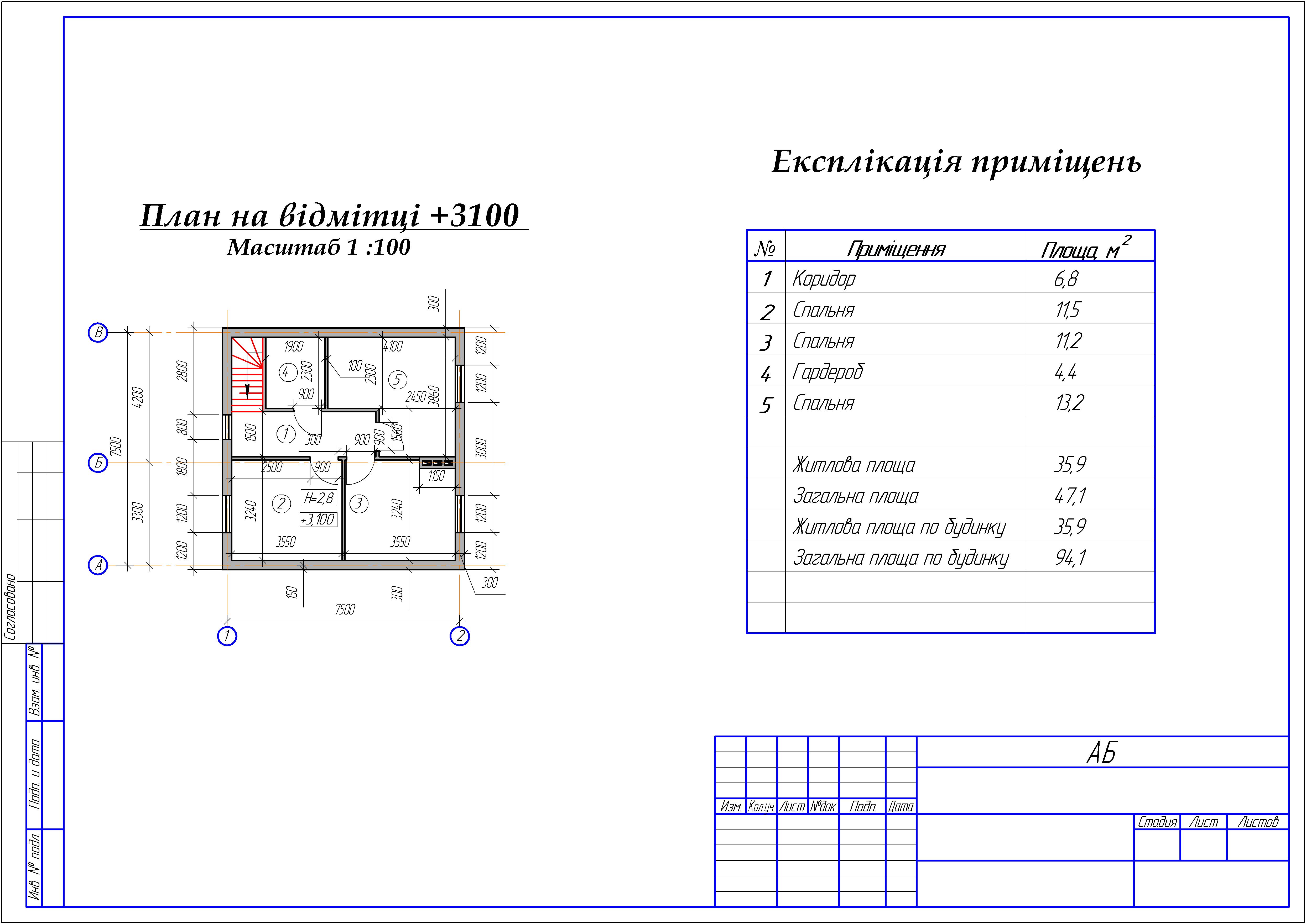

Начало положено, на данном этапе идет оформление "клаптика" земли (5 соток), которые любезно выделил мне отец:oops:. За время пока курил форум, а это почти год, на конец то с женой определились с проектом.
Вот такой, только добавим по метру с каждой стороны.

Обязательно сделайте с\у на втором этаже, причем полноценный.
Сейчас живем в доме (один с.у) с родителями еще и брат с женой, всего 7 человек.
Что могу сказать, мужская часть населения не страдает совсем:D
Хотя чувствую, что жена таки добьется своего..

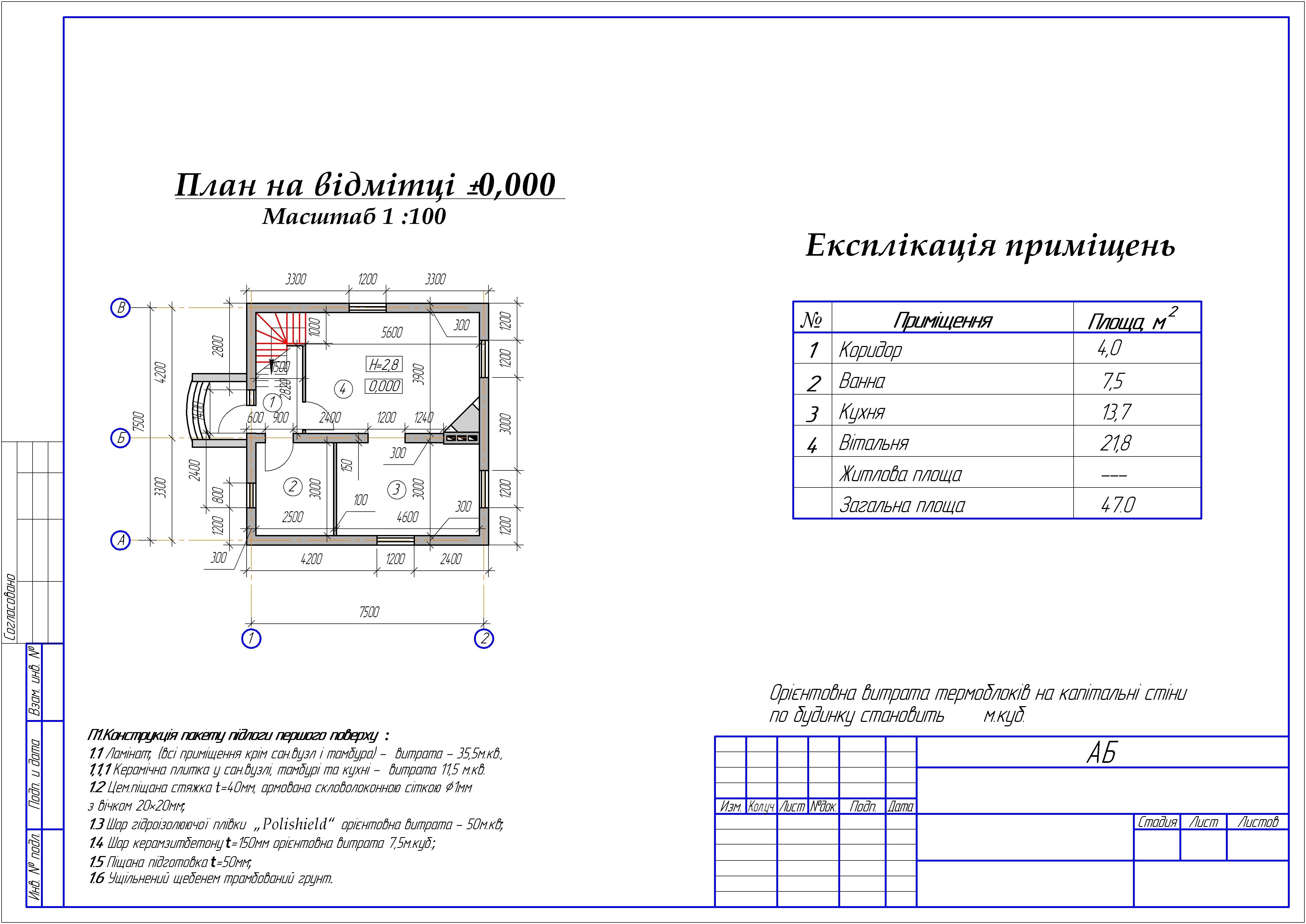

А какое у вас отопление будет и нагрев воды? Возможно понадобится топочная-кладовка, а это лучше сейчас продумывать.
На участке есть газ. Потому рассматривали котел либо в ванной либо на кухне.
А, так же прорабатываем вариант с хорошим камином, на черный день.
Газ это хорошо:) но в нынешних реалия дорого и дешеветь наверно не будет:(
У каждой семьи свои потребности и образ жизни, по этому так много проектов.
Ваш дом простой и практичный, но все же как лично для себя я б задумалась над:
1. если на весь дом планируется 1 с/у все таки стоит сделать его раздельным
2. если планируется с/у еще и на втором этаже (что на много удобнее), то на первом сделать совмещенный с/у, но пожертвовать его площадью в пользу хоть какой-то но кладовочки!
Кладовка в доме это как балкон в квартире МАСТ ХЕВ и все тут!:) Не прятать же за дверями швабру, пылесос, стремянку и т.д.
На первом однозначно будет раздельный с.у., просто еще не определились с компоновкой.
А о кладовой реально не подумали, спс.
Дом действительно будет самый простой, минимум коридоров, максимум полезной площади.
Хотим еще с кухни сделать выход на террасу, так для полного счастья.

Вот и первые вопросы. Касательно фундамента.
Грунт песчаный (речной песок), УГВ высоко.
Вода начинает просачиваться на глубине около 1.5-2м.
Собственно вопрос, можно ли лить ленту на глубину 1.20 как я планирую. Глубина промерзания судя по карте у нас 90см + 30 см беру в запас.
Дом будет сравнительно не тяжелый с ГБ 400-тки и меж этажным перекрытием из плит.
Хотя читаю, что песчаные грунты не пучинит и не стоит так глубоко вкапываться, Кто -что может сказать?
Смысл лить больше, только деньги зарывать? Реальное промерзание выше написанного, кроме того грунт не пучинистый, даже если промерзнет, то нечему пучиться.
Так как, это самострой без никаких просчетов да еще и наверно сам буду делать (нужно же когда то руки из задницы вынимать:D), то хочется лишний раз перестраховаться. Вот и размеры такие и выходят.
Лично мое мнение, что так глубоко лить бетон смысла нет...
Если брать что у Вас ГБ 400, то ширина фундамента должна быть 35 см, т.к. 5 сантиметров выпускаем в наружу ГБ, потом на фундамент проклеите ППС и заштукатурите в одной плоскости стены + утеплитесь.
Все зависит на сколько от земли Вы будете подымать дом - на столько и будет у Вас высота ленты. Закапываться я думаю нужно на сантиметров 40-50 и вверх столько же.
Хотя идем другим путем :lol:
Заливать 99% лучше миксером. Если у Вас нет препятствия для заезда миксера на участок тогда считаем кубатуру. Вы я так понимаю где-то около Киева, значит у Вас есть бетоновозы по 12м3.
В бетоновозе что самое дорогое? Правильно - логистика :) Коль заказывать миксер - то уже по полной...
Итого при Вашем доме 8,5*8,5 (8,5*4*0,35*1 = 12) - получите как раз высоту метр. А там уже как хотите над землей/под размещайте.... Т.е. если над землей 40 см, то под землей у Вас будет 60. Хотя нужно не забывать о том, что у Вас будет не идеальная опалубка/подземная часть, бетона уйдет немного больше...
Главное арматуру правильно повязать и устновить.
+ Я вижу у Вас на проекте перестенок... Его лучше тоже залить с миксера. Т.к. покупать себе бетономешалку имхо в наше время - расточительство )))
Нужно считать все... Но ленту лейте шириной однозначно 35 см.
