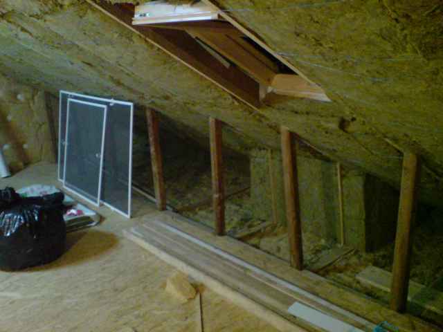

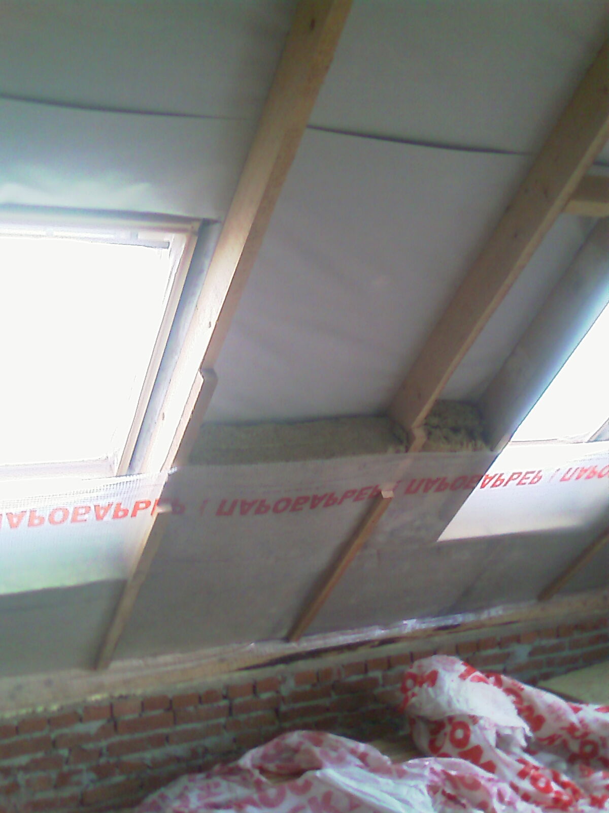

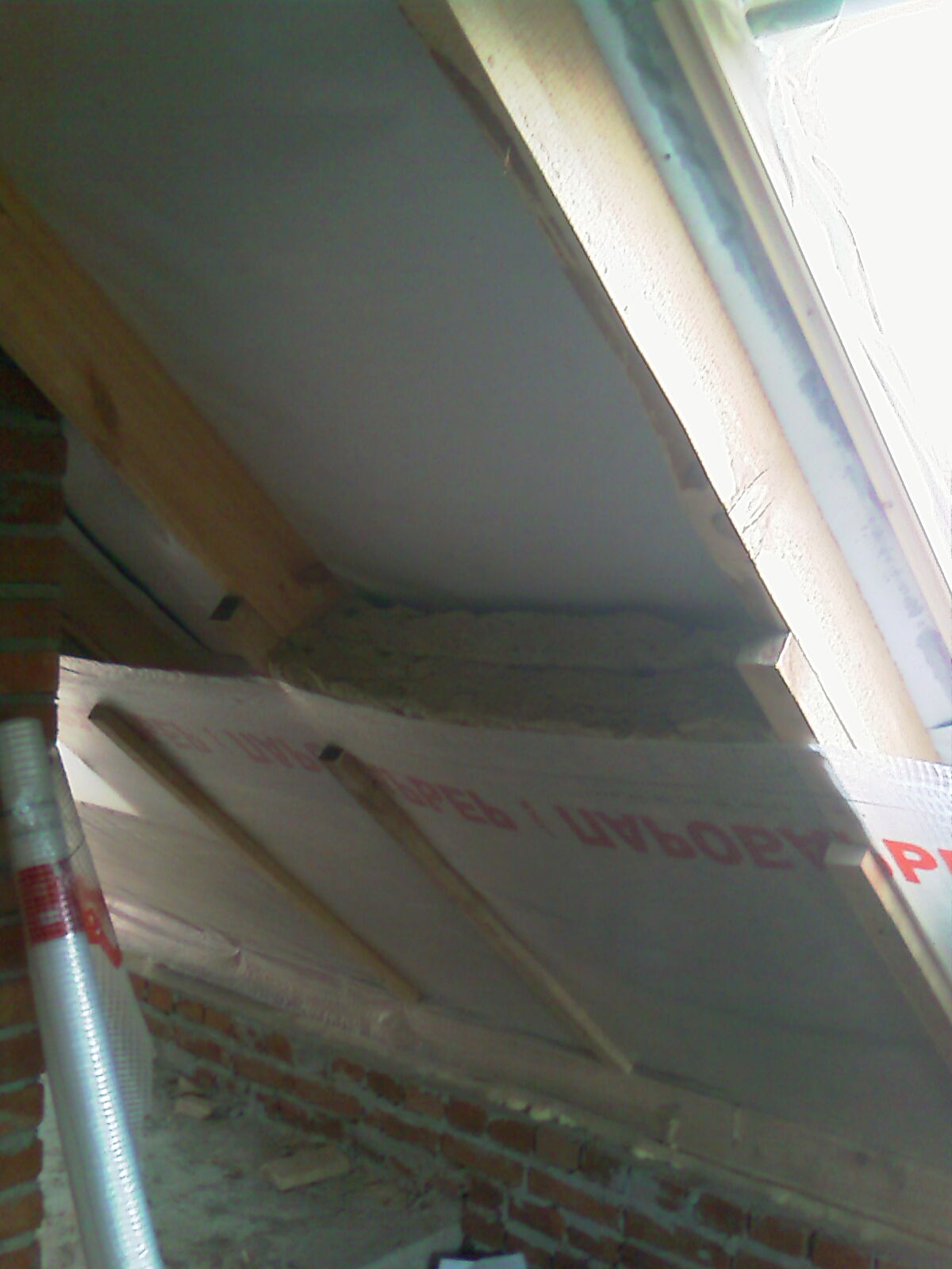

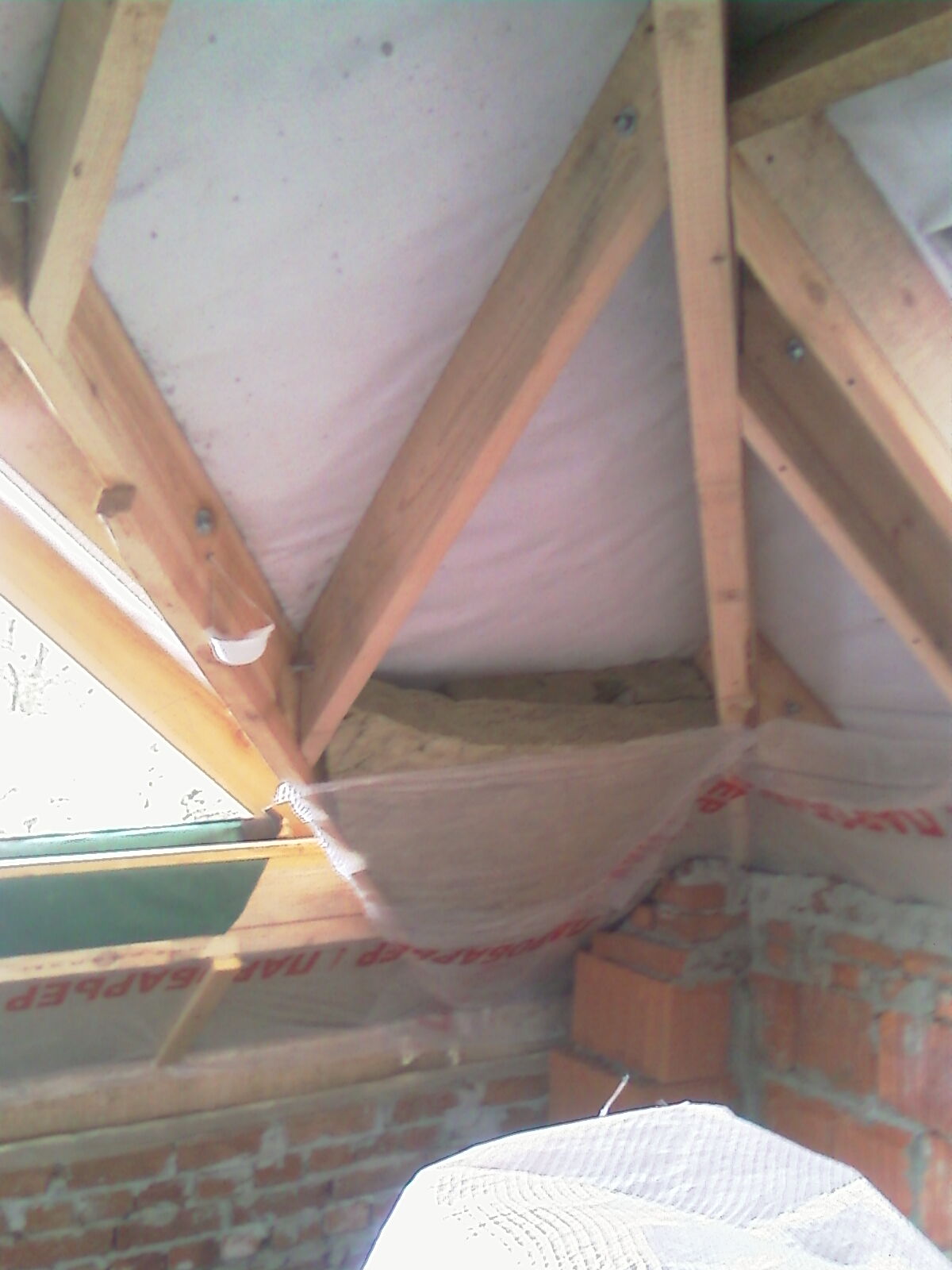

Оцените качество укладки утеплителя
OTL
Если сможете, сделайте это по фото. Меня вот что смущает - пароизоляционную пленку натягивают между стропил, закрепяляют рейками и в пространство между стропил напихивают минвату. Она там просто лежит опираясь в основном на пленку. Заметны щели между плитами ваты, между ватой и гидроизоляцией. Вообщем выглядит довольно хлипко. Но может так и надо...?
До этого, сомнений в компетентности "крышников" не было
Вата должна удерживатся натянутым между стропил шпагатом,слои ваты должны лежать со смещением швов,пароизоляция должна заходить на кирпичь под штукатурку,рейка после пароизоляции должна быть набита поперёк стропил.Итог-всё переделать.
таких проблем (щелей, провисания) бы не возникло, если использовали стекловолокно (например "URSA" DF 35). оно более упругое и эластичное. а здесь, как я вижу, базальтовые плиты.

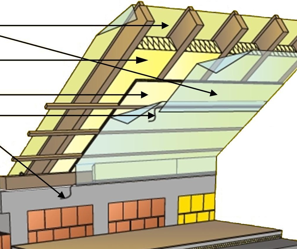

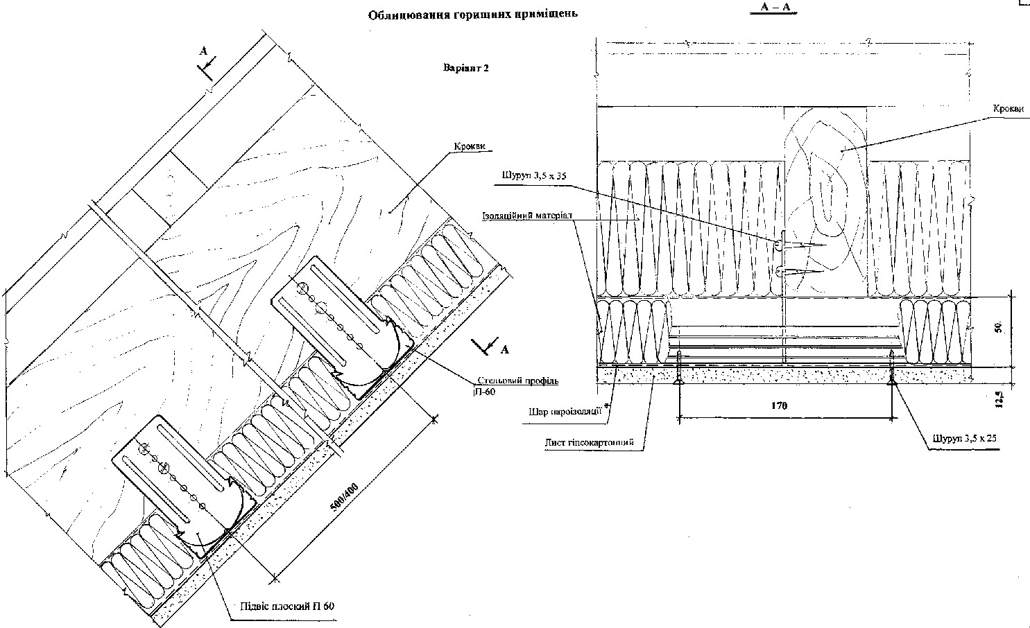

Согласен с "мастерок".. нужно еще перед укладкой между стропилами натягивать шнурку, потом враспор стропил уложить утеплитель, потом опять шнурка. Не пленка должна держать утеплитель. Насчет крепления пароизоляции - не особенно принципиально - вдоль или поперек рейки, лишь бы все было загерметезировано - все стыки и отверстия пленки. Что -то вроде того, что на фото: Кроме того совершенно недопустимы неплотности утеплителя - это будущие мостики холода. Насчет стекловаты или базальтовой ваты - сколько людей столько и мнений. Базаль вообще для этой роли больше подходит
Недавно утеплял себе мансарду. Между стропил уложил стекловолокно (нарезал на сантиметра два больше, чем расстояние между стропил и всунул) - вата даже сама висела, пока я пленку подбивал. А потом еще в один слой между профилями гипсокартона поперек стропил - так и пароизоляцию защитил от лишних отверстий и мостики холода (стропила) убрал. А базальт когда-то пробовал укладывать - сплошная морока: то шире отрезал - не влезает, то уже - щели, кроме того и теплопроводность лучше у стекловаты и паропроницаемость.

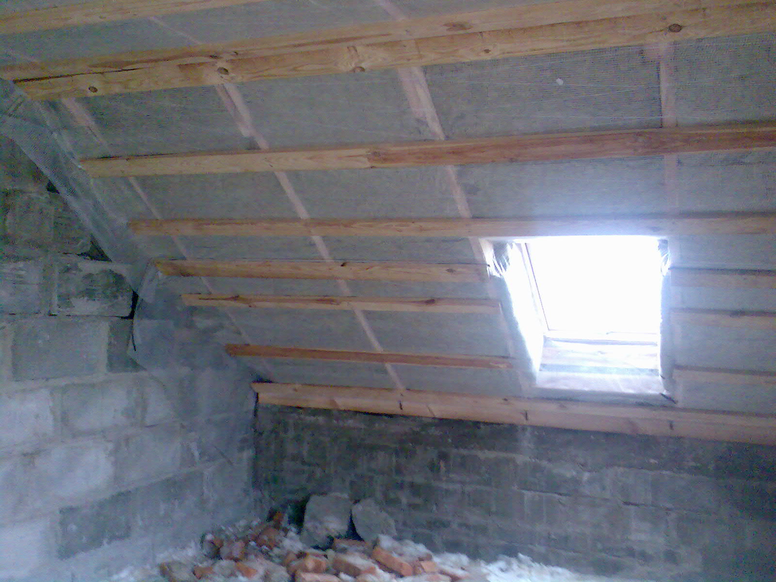

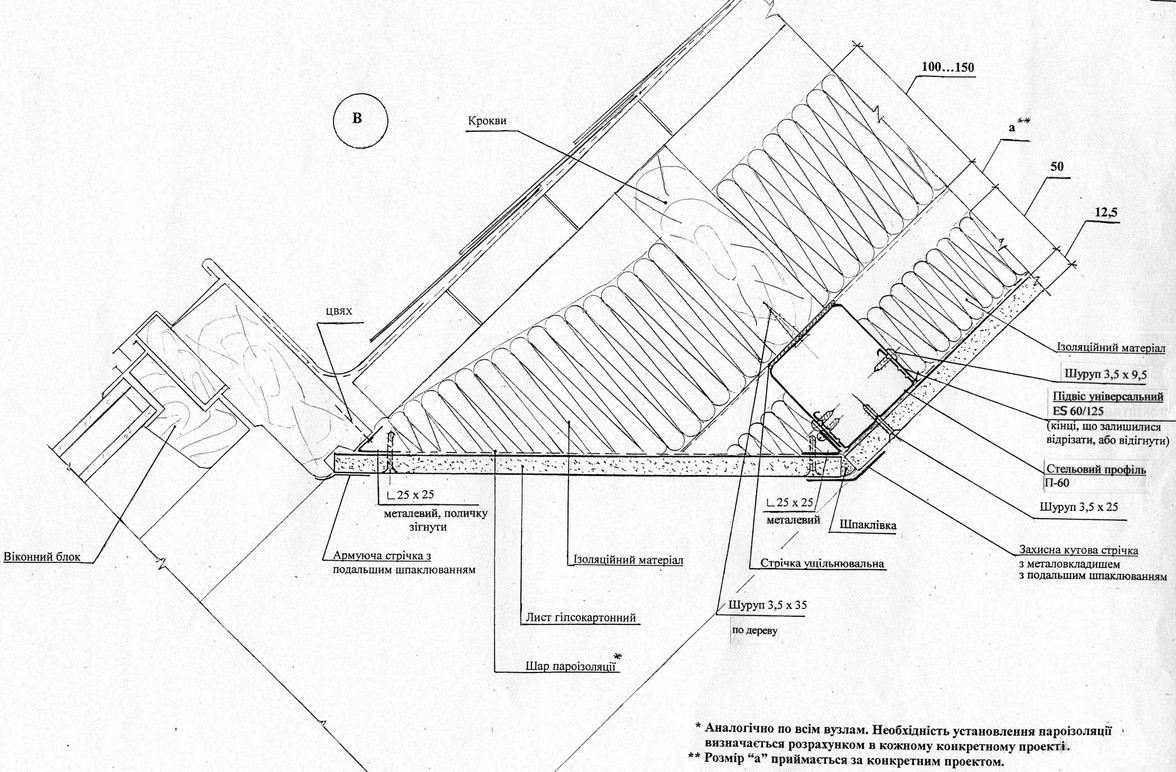

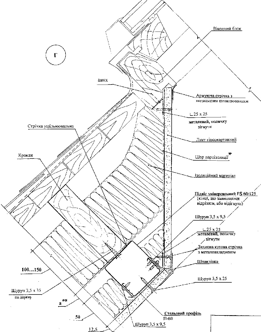

Кроме всего прочего у Вас неправильно утеплены и гидро-паро изолированы окна.Как результат потом будете думать что они текут,а на самом деле они будут промерзать зимой и всё время конденсат собирать(не утеплено пространство между стропилами и окном),и вслучае протечки сверху,окно будет заливать,думаю(на фото плохо видно) не сделан отводящий карман сверху окна.
+ 100,лишь добавлю рейка(а лучше доска 25-30 мм) пробивается по нахлёсту плёнки и между ними(итого расстояние около 50 см),доска держит утеплитель.

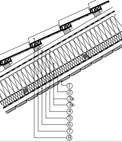

А какая пленка над утеплителем: обычный гидробарьер или супердиффузионная мембрана. Если гидробарьер, то нужно оставить вениляционный зазор ~ 30-40 мм (№4 на рис) между утеплителем и пленкой, иначе утеплитель отсыреет со всеми вытекающими...
Вата должна удерживатся натянутым между стропил шпагатом,слои ваты должны лежать со смещением швов,пароизоляция должна заходить на кирпич под штукатурку,рейка после пароизоляции должна быть набита поперёк стропил.

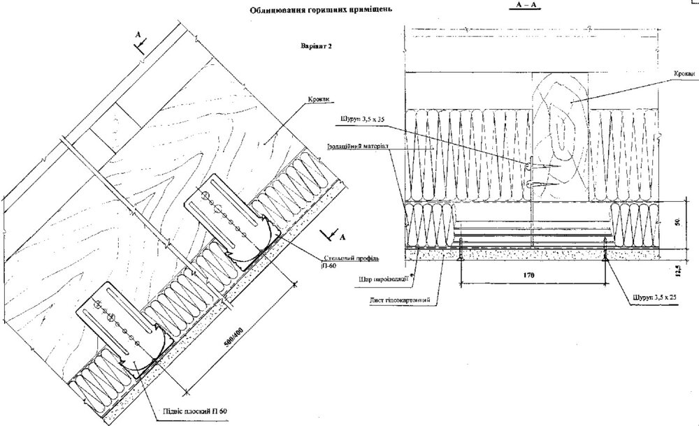

Согласен полностью. Лучше если будет применена двухслойная система утепления мансарды с применением "URSA" DF40, DF35. Нет мостиков холода (стропил).
От себя добавлю, что работать со стекловолоконными материалами легче, проще, быстрее. По своим теплоизоляционным характеристикам стекловолокно превосходит базальт.
