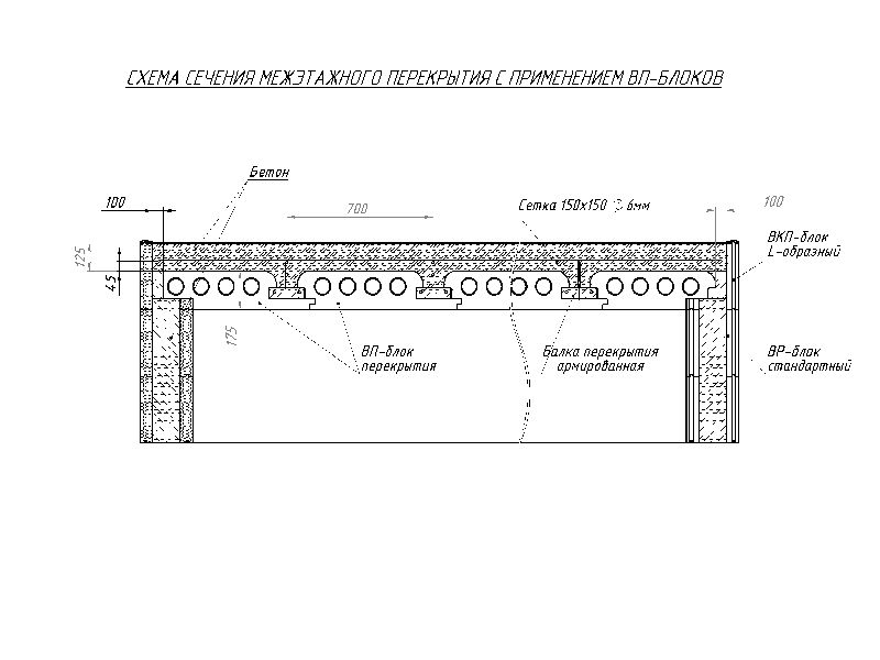

ilya Опубліковано: 26 травня 2009 Поділитись Опубліковано: 26 травня 2009 Вот и в Донецке постепенно формируется клуб строящихся по-термодомному...Кстати ООО"Селидовский машиностроительный завод" производит (судя по прайсу от 01.03.09) пенополистирольные блоки перекрытия (90 гр.кв.м) и интересны рядовые блоки ВР 100 х 50 (1250 х300 х300).У других производителей таких не видел.Интересно мнение -имеет смысл такие применять в нашем регионе (106,8 гр.кв.м)? Блоки перекрытия конечно интерестные, но если строишь сам то надо много щитов для опалубки (перекрывать всю площадь) иначе просто подпорные балки продавят снизу пенопласт (для строительных фирм или бригад это не актуально). Вариант с деревянными балками дает выигрыш в опалубке. Для межэтажных перекрытий лучше брать Териву.Сейчас просчитал для себя что стоимость пенопластовых выходит равной Териве но правда доставка - это минус, зато плюс это прочность и количество бетона заливаемого сверху. Но если строите не сами тогда думаю это вас должно не волновать. Вот кстати схема перекрытия из селидовских блоков, это мне дал производитель. 1 Посилання на коментар Поділитися на інших сайтах More sharing options...
Zennon Опубліковано: 26 травня 2009 Поділитись Опубліковано: 26 травня 2009 Так а балки тоже селидовцы делают? или надо что-то придумывать самим? Посилання на коментар Поділитися на інших сайтах More sharing options...
ilya Опубліковано: 26 травня 2009 Поділитись Опубліковано: 26 травня 2009 Так а балки тоже селидовцы делают? или надо что-то придумывать самим? делают и просто армокаркасы и с бетоном тоже ( но варят обычной сваркой в отличии от Теривы.Там варит автомат). Но цена выходит равной Териве Посилання на коментар Поділитися на інших сайтах More sharing options...
Vitas Опубліковано: 26 травня 2009 Автор Поділитись Опубліковано: 26 травня 2009 Вот и в Донецке постепенно формируется клуб строящихся по-термодомному...Кстати ООО"Селидовский машиностроительный завод" производит (судя по прайсу от 01.03.09) пенополистирольные блоки перекрытия (90 гр.кв.м) и интересны рядовые блоки ВР 100 х 50 (1250 х300 х300).У других производителей таких не видел.Интересно мнение -имеет смысл такие применять в нашем регионе (106,8 гр.кв.м)? я спрашивал 80 грн.кв.м и ширина блока не 300,а 250 мм, а рядовые все, потому как есть перемычки. Попробую с телефона выложить фотки Посилання на коментар Поділитися на інших сайтах More sharing options...

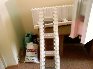

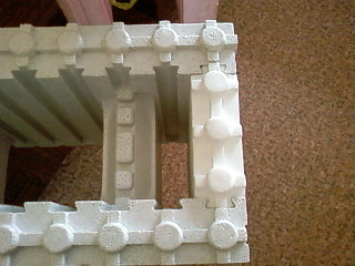

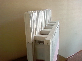

Vitas Опубліковано: 26 травня 2009 Автор Поділитись Опубліковано: 26 травня 2009 К сожалению так и не удалось еще раз их посмотреть и пощупать. Поскольку их в Мариуполь привезли но местное руководство еще не определилось с ценой и поэтому еще не выставило их в торговом зале. Но вроде было качество не плохое. Еще тоже хорошее качество и размер тот же 1250х250х250 донецкий производитель ЧП Прима (тел 310-27-09). Кстати я у них нашел и блоки перекрытия те что хотел, фотки выкладывал ранее. Вот собираюсь тоже брать там, вот только не знаю смогут отправить или скажут самому забирать. Хотел уточнить размер ,у селидовских высота 300. А сколько стоят у Примы? Посилання на коментар Поділитися на інших сайтах More sharing options...
Vitas Опубліковано: 26 травня 2009 Автор Поділитись Опубліковано: 26 травня 2009 я спрашивал 80 грн.кв.м и ширина блока не 300,а 250 мм, а рядовые все, потому как есть перемычки. Попробую с телефона выложить фотки вот фотки селидовских Посилання на коментар Поділитися на інших сайтах More sharing options...

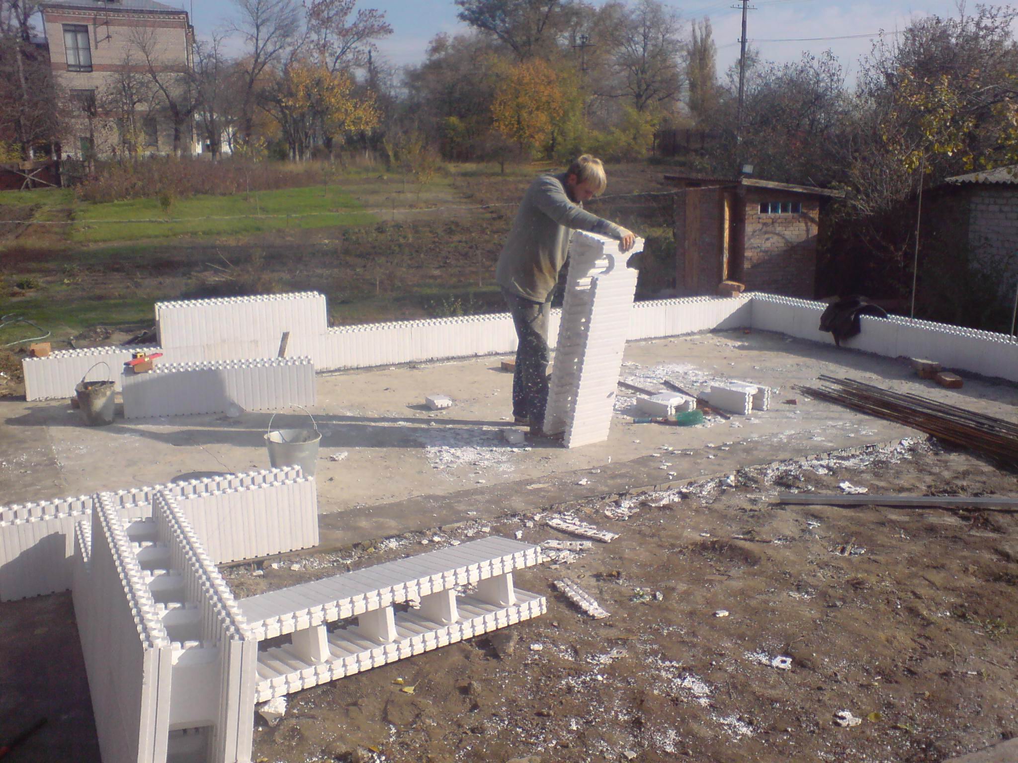

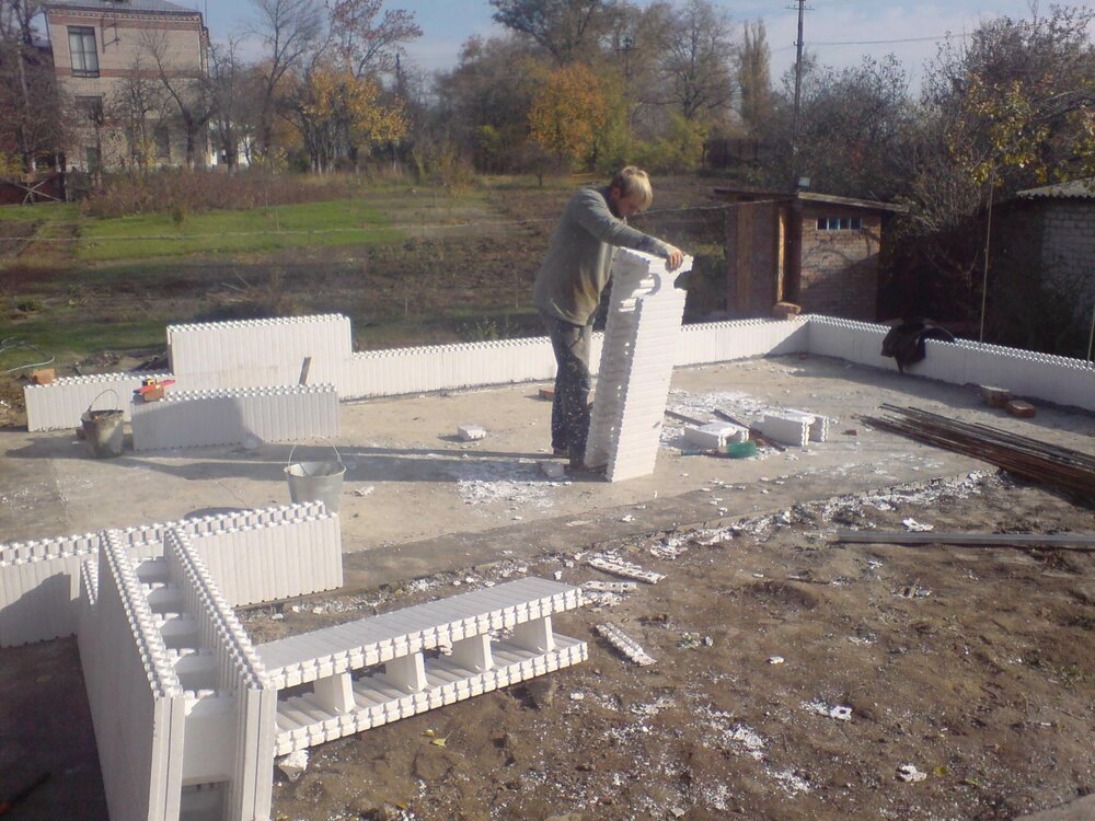

Alexandrr Опубліковано: 3 листопада 2009 Поділитись Опубліковано: 3 листопада 2009 вот фотки селидовских Кто строился из силидовских блоков? Подскажите пожалуйсто как сформировать угол. Я так понимаю надо срезать перемычку Посилання на коментар Поділитися на інших сайтах More sharing options...
Maria Опубліковано: 4 листопада 2009 Поділитись Опубліковано: 4 листопада 2009 вот фотки селидовских Кто строился из силидовских блоков? Подскажите пожалуйсто как сформировать угол. Я так понимаю надо срезать перемычку Делали так. Перемычка срезается. А чтобы бетоном не расперло блок, укрепляли наружную стенку при помощи куска ОСБ и шпильки М-6. Шпильку резали на 6 частей, один конец загибали крючком. Кусок ОСБ прикладывается снаружи на место перемычки, сверлятся 4 дырки, вставляются шпильки, крючком внутри цепляются за арматуру, а на ОСБ закручиваются гайкой. 1 Посилання на коментар Поділитися на інших сайтах More sharing options...
Alexey_Kryukov Опубліковано: 8 листопада 2009 Поділитись Опубліковано: 8 листопада 2009 Как написала Мария срезается перемычка, всавляется заглушка, делаются снизу и сверху вырезы как на фото. Блок не порвёт можете не укреплять. Единственная причина по которой может рвать это слишком жидкий раствор. Посилання на коментар Поділитися на інших сайтах More sharing options...
