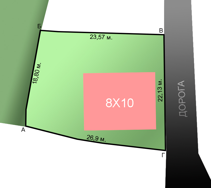

Приветствую участников форума. Год назад куплен участок на окраине Киева (Голосеевский) достаточно сложного расположения и рельефа, думаю что на нем построить.
Описание участка: смотрим схему участка
- участок ниже дороги, в точке Г перепад от дороги -1,5 м., в точке В -2 м.
- если считать точку Б нулевым уровнем (самая низкая точка на участке), то перепады высот по углам составляют: А(+0,3 м.), В(+1,5 м.), Г (+2 м.).
- с противоположной от дороги стороны участка, начинается плавный обрыв с перепадом в метров 15 (там будет подпорная стена и терраса над обрывом).
Описание дома:
- исходя из особенностей участка планирую разместить дом ближе к дороге в самой высокой точке участка
- дом в 2 этажа, 8Х10 м.
- так как дом ниже дороги хочу сделать его по принципу bi-level house, где вход в дом будет со стороны улицы, на уровне дороги, и между первым и вторым этажом.
- вдоль границы участка А-Г (западная) будет построена площадка на 2 автомобиля, поднятая до уровня дороги
- на первом (нижнем) этаже будет размещаться две спальни, комната отдыха, санузел совмещенный, и выход на внутренний двор, там терраса или площадка
- на втором этаже будет размещен раздельный санузел, кухня и гостиная (студио), главная спальня, два выхода на балкон, с гостиной и спальни.
- второй этаж будет мансардным с поднятием стен до 1.5 метров

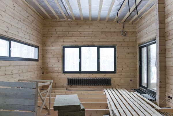

- очень хотелось бы сделать узкие окна под крышей в стене В-Б, в гостиной и на кухне
- цоколь не хочу, под площадкой для авто будет предостаточно места для размещения хоз-помещений.
www.floorplanner.com/projects/28376819-test#details вот примерные планы этажей, и самой коробки. Слева сверху вкладки первый этаж, второй этаж, общий план. Для переключения в 3D режим, кнопка справа сверху. Можно крутить, вращать, приближать.

Интересует общее мнение по размещению и планировке дома, по входу между первым и вторым этажом, по переносу основного жилого пространства на второй этаж, а спален на первый, по размещению площадки для автомобилей:)
Вообще не находил прецедентов постройки домов в Украине по принципу американских bi-level, и размещения кухни, гостиной и главной спальни на втором этаже, а детские спальни на первом... потому интересует мнение форумчан.
Так же интересует мнение по поводу узких окон под скатом крыши, тоже почти не встречал таких решений, хотя мне нравится.
