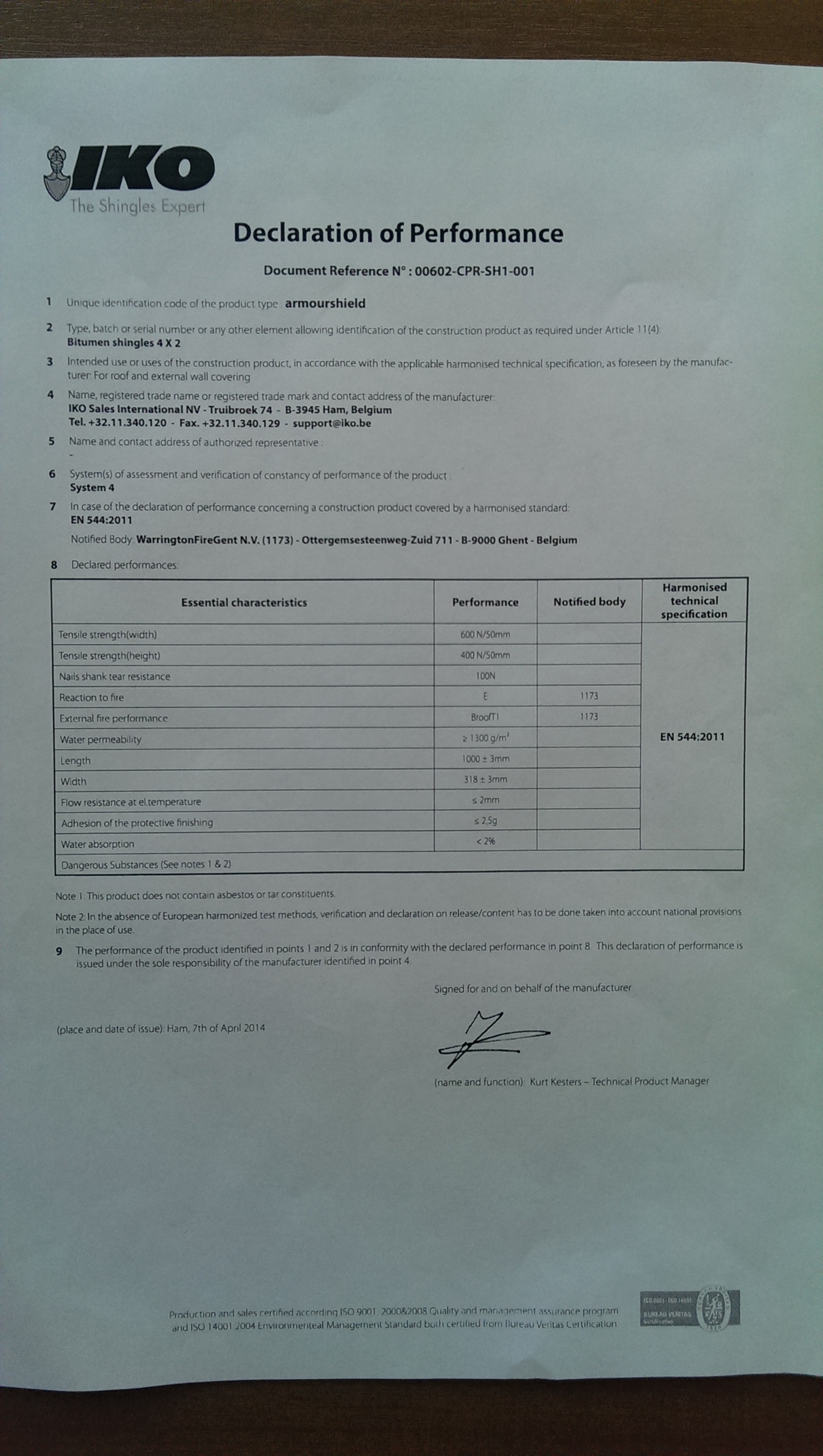

Можна на ЕN544 ваш глянути?

Відповідати і його мати різні речі. Якщо Айка не має на всі колекції, як може шинглас його мати? Якщо не знаєш, тоді взнай, но не обманюй.

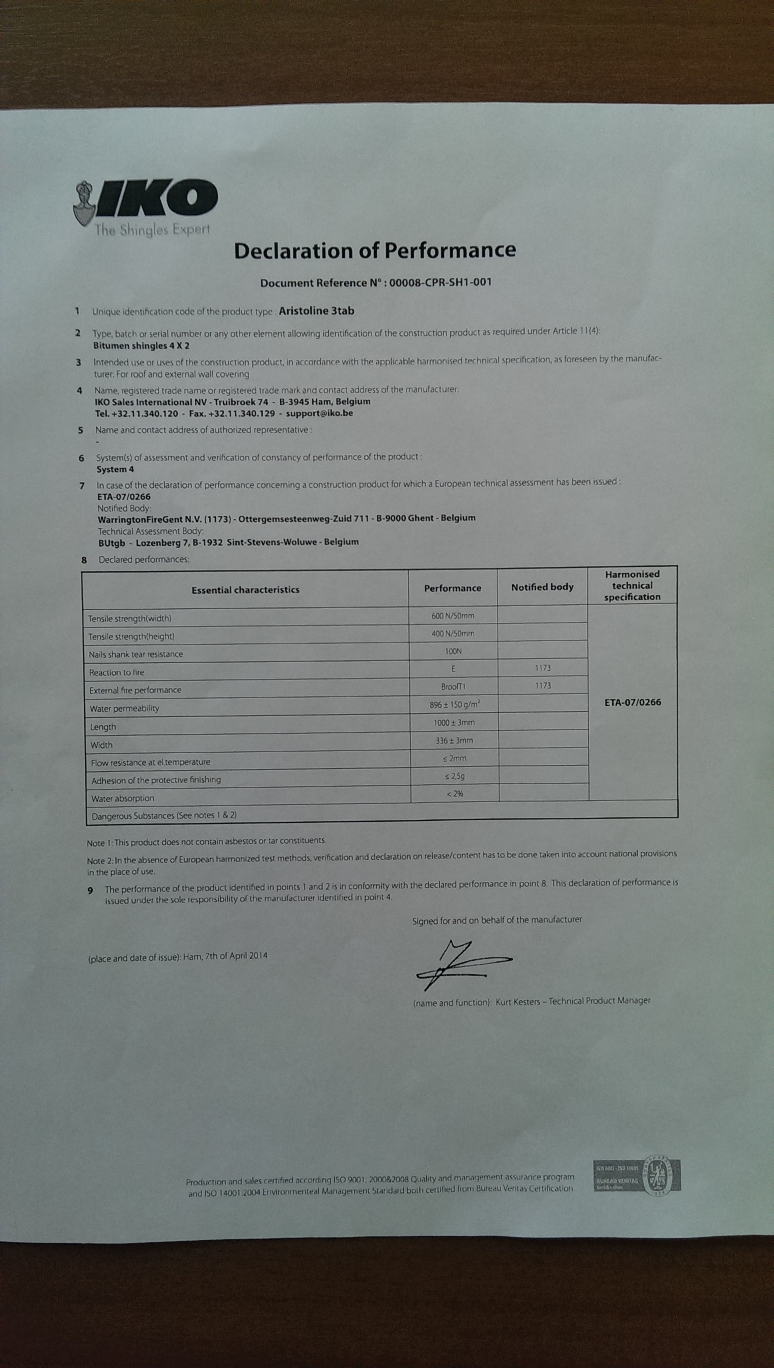

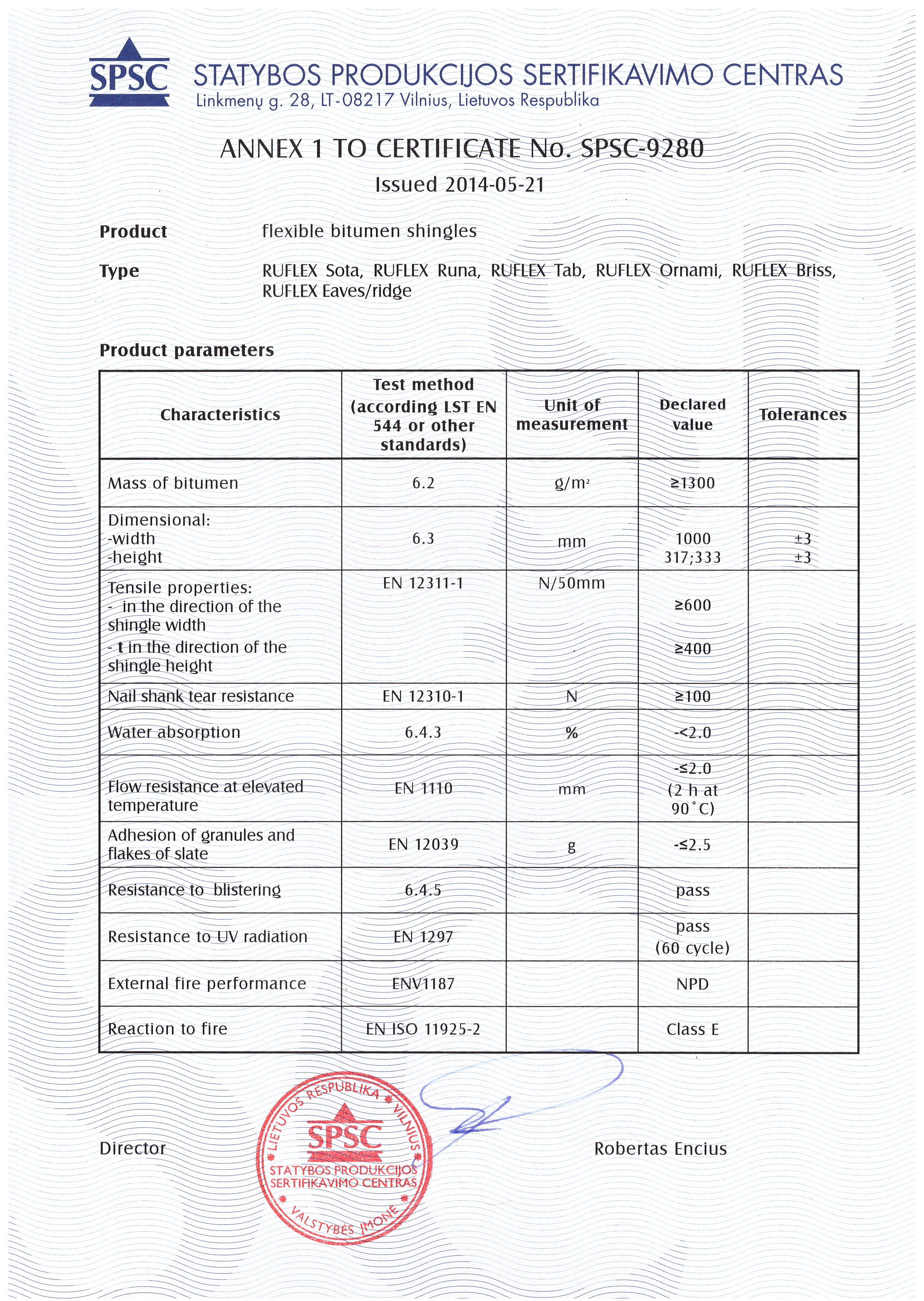

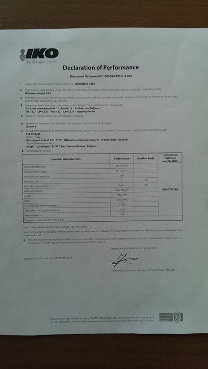

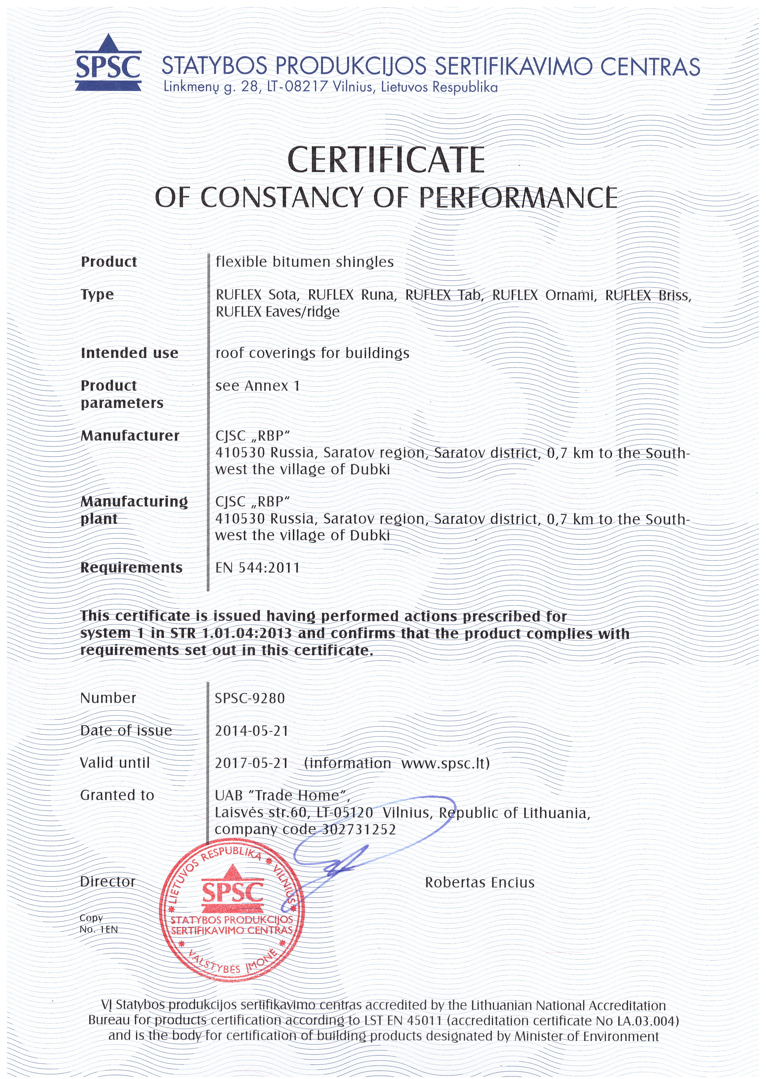

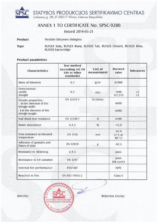

інформація по ІКО i RUFLEX для довідки, до мене ще слухи доходили що у Руфшилда на деякі колекції також є EN544, а саме на серію в СБС, але відповідний сертифікат на очі не бачив і на сайті їхньому не знайшов, для них це, мабуть, не важливо, лише свої росии.
