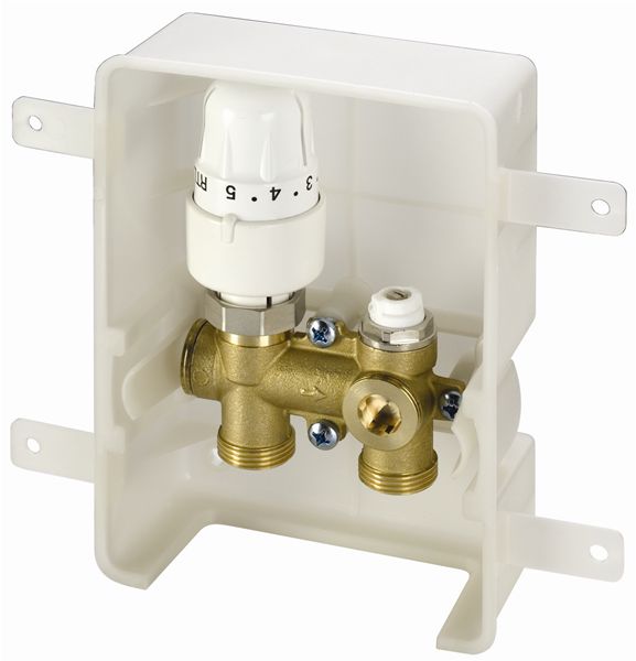

Oleg8510 Опубліковано: 22 червня 2014 Поділитись Опубліковано: 22 червня 2014 Кто подскажет как правильно подключить регулировочный короб ER-RTL-I, насколько я понимаю он предназначен для регулирования температуры в одном контуре или им можно регулировать температуру сразу в нескольких контурах теплого пола? Как необходим сей девайс для системы отопления? Посилання на коментар Поділитися на інших сайтах More sharing options...
murava Опубліковано: 22 червня 2014 Поділитись Опубліковано: 22 червня 2014 Предназначен для одного. В теории можно примастырить и на несколько, но лучше так не делать. 1 Посилання на коментар Поділитися на інших сайтах More sharing options...
naupv Опубліковано: 22 червня 2014 Поділитись Опубліковано: 22 червня 2014 Он может регулировать ТП до 20 м/кв или два контура до 20 м но при этом нужен специальный тройник разветвитель. 1 Посилання на коментар Поділитися на інших сайтах More sharing options...
Oleg8510 Опубліковано: 22 червня 2014 Автор Поділитись Опубліковано: 22 червня 2014 Он может регулировать ТП до 20 м/кв или два контура до 20 м но при этом нужен специальный тройник разветвитель. Тоесть им можно регулировать небольшую комнату с одним контуром, а ставить его можно прямо на гребенку? Посилання на коментар Поділитися на інших сайтах More sharing options...
naupv Опубліковано: 22 червня 2014 Поділитись Опубліковано: 22 червня 2014 а ставить его можно прямо на гребенку? Какую гребенку? Посилання на коментар Поділитися на інших сайтах More sharing options...
Oleg8510 Опубліковано: 22 червня 2014 Автор Поділитись Опубліковано: 22 червня 2014 Какую гребенку? [ATTACH]367193[/ATTACH] У меня короб вот такой: Я еще в первом посте спросил-как и где лучше его поставить? Посилання на коментар Поділитися на інших сайтах More sharing options...
naupv Опубліковано: 23 червня 2014 Поділитись Опубліковано: 23 червня 2014 Я еще в первом посте спросил-как и где лучше его поставить? Там где удобно к нему иметь доступ. У меня короб вот такой: Масло масленное....................:D 1 Посилання на коментар Поділитися на інших сайтах More sharing options...
