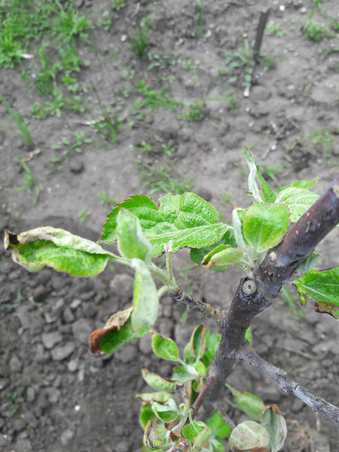

Саша, подскажите пожалуйста что с яблоней?
Недавно обрабатывала медным купоросом всю растительность. Уже грешу на то что сама спалила листья. Заморозка не было, раствор вроде делала по инструкции.
Никак не дается мне садоводство.
А инструкция каковА? Или угадать? Там 2 варианта есть. На ожог очень похоже. Надеюсь персик не обрабатывали медным купоросом.

по инструкции сделала 1% раствор, но обработала все что видела, в том числе и персик :shock: (персику капец? или есть шансы?)
а виноград как в одну сторону? там 4 рукава, два налево, 2 направо. Другой куст у меня более длинный, там я 2 на нижнюю арматурину разместила, а еще две-на вторую.
И если можно еще попутно вопрос. Чем сейчас обработать черешню и вишни от тли? Весеннюю обработку пропустила , были заняты теплыми полами, потом задождило надолго. Потом решила что надо от болячек побрызгать и я так понимаю пожгла деревья медным купоросом. Сейчас деревья отцвели только только, температура за бортом около +20 днем.
Ну, 1% МК не должен был такой эффект оказать на листья, странно.
Может в опрыскивателе оставался какой-то препарат от предыдущей обработки? Гербицид?
Персик от МК обычно сбрасывает листву.

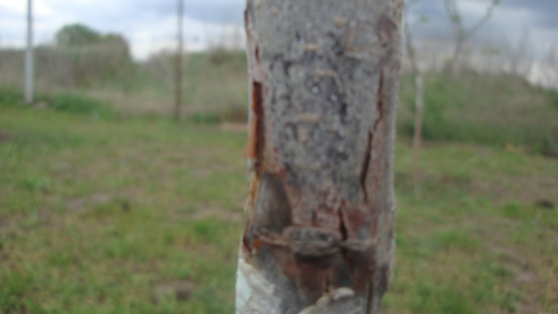

Хелп мі! Прошу Вашої думки і поради - що робити...
Що це з яблунькою?
Щось було накручено на стовбур, мабудь.
Яблоня проснулась, а ця ділянка ні, бо була під якимось укриттям.
Як зняли, тоді пішов різкий рух та розрив верхнього шару стовбура.
Тре чимось ранки замазати. Садовим варом. За рік затяне.

На черный рак похоже.Подорвите кору под черным,если не будет зеленого камбия-надо зачистить до живой ткани и обработать бордоской или чем то медным а голый ствол замазать масляной краской..Может заболонник живет,надо проверить на наличие живности-если есть ходы под корой.

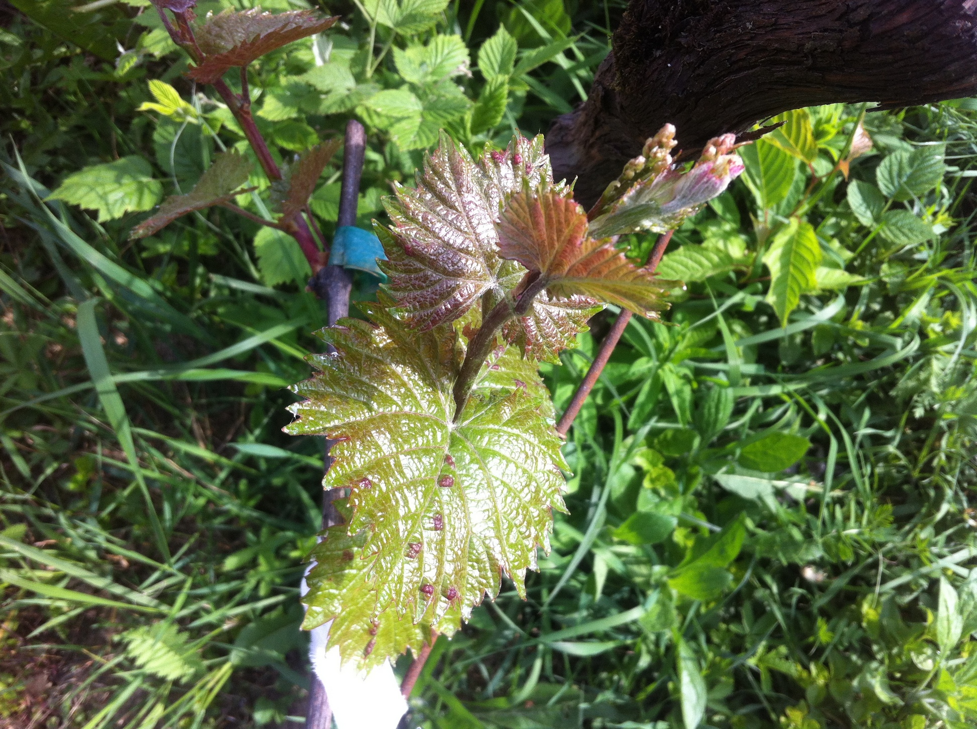

Помоги пожалуйста, вот такая вот фигня у меня на винограде
Саша привет!
С обратной стороны листа сидит злобный вредитель, которому не хватает сил дождаться гроздь и он начал тянуть соки из молодого листа.
Если температура за 20, можешь пройтись Тоивит Джет, Кумулюс либо просто коллоидной серой. Это чтобы совместить борьбу с войлочным клещем и заодно сера работает против оидиума.
Или просто любым инсектицидом, что есть под рукой.

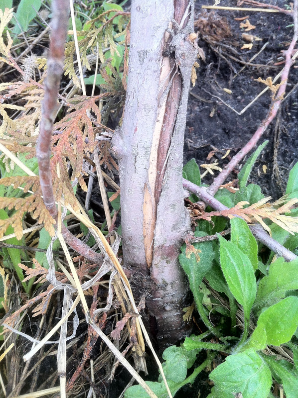

По первому фото смотрел и дал ответ. На первом фото рака нет.
На третьем фото, конечно, надо бы отковырять кору и посмотреть состояние.

Выпал целый ряд туй. Из 30 штук осталось несколько штук.
Механическое повреждение? Вредитель? Перекорм?

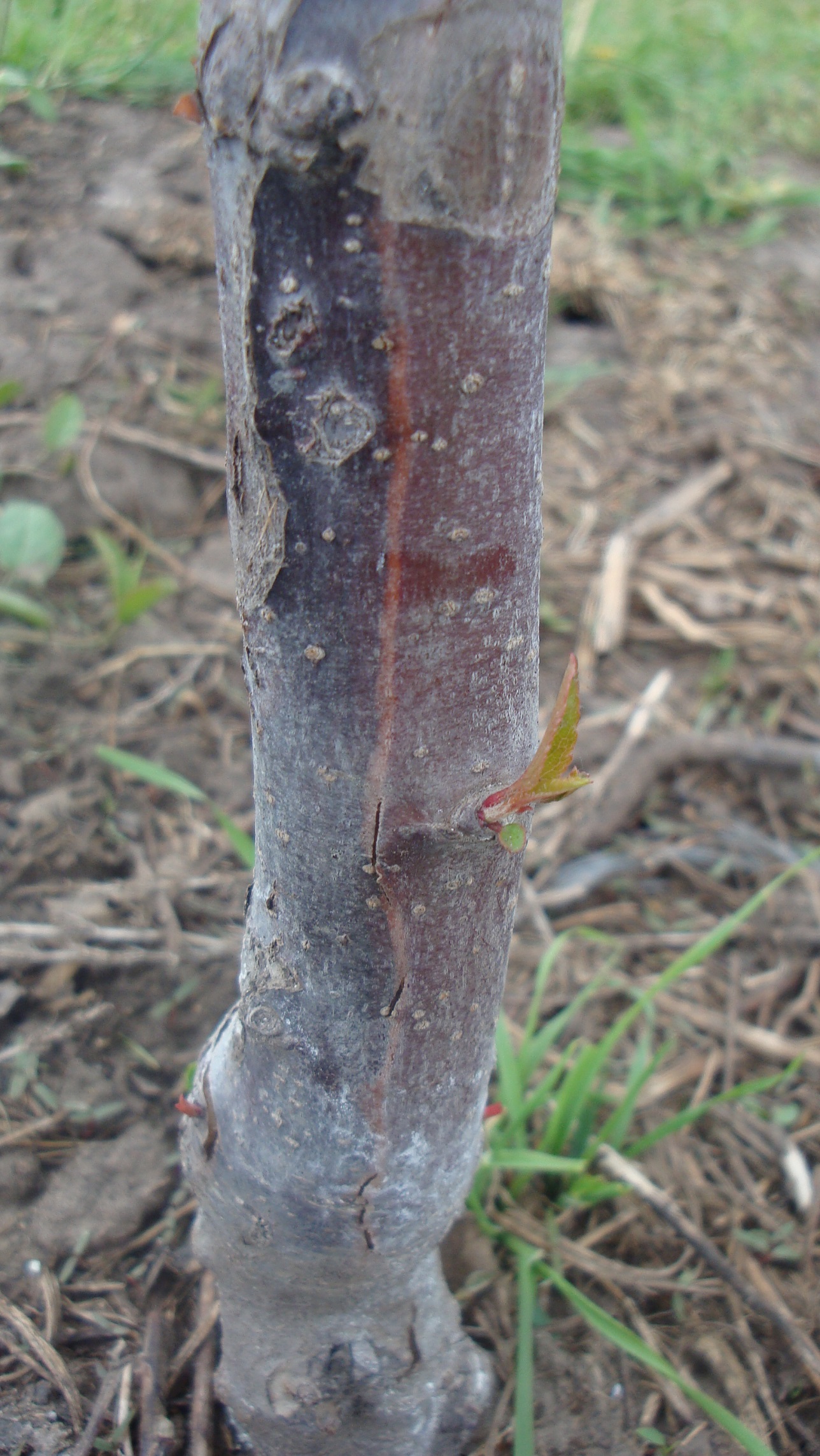

И цвет коры тебя не смутил,и то что трещина идет от усохшей к целой?
Спрошу и я :oops:
Вот что-что, а туи для меня лес дремучий.
Неделю назад первую туйку жена купила, но я ей мало шансов даю.
Ни болезней их не знаю, ни вредителей.
По аналогии с тем же виноградом, так рвет рукав(считай центральный проводник) от жесткого перекорма азотными удобрениями, когда не успевает просто нарастать новая ткань.
Вредитель навряд ли какой такую трещину способен сделать.

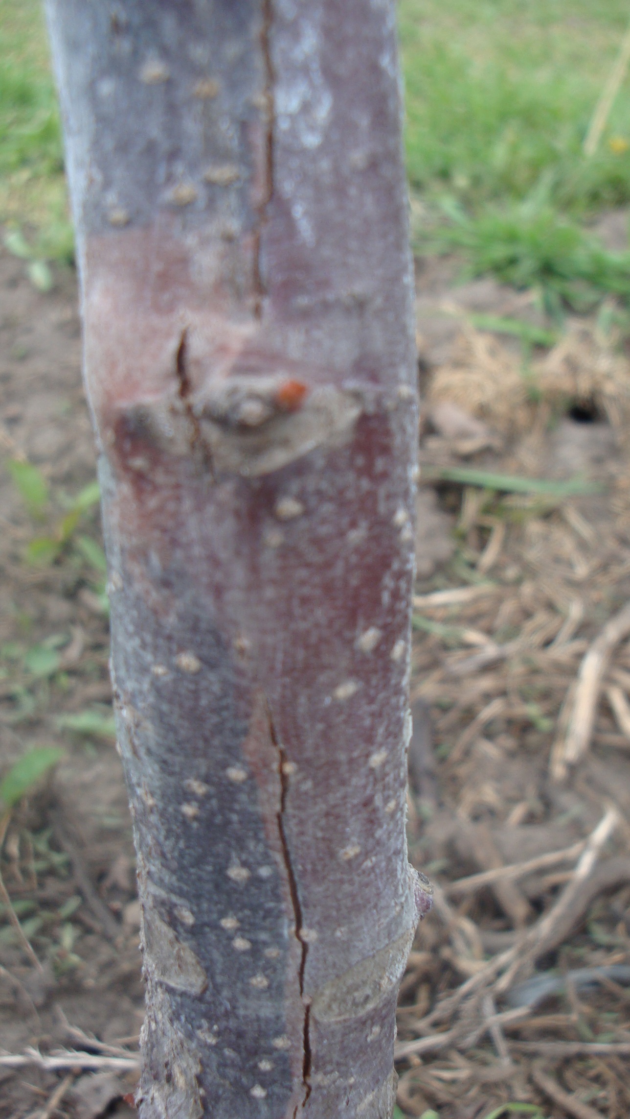

Неа. Не знаю к чему это приведет в итоге, вполне возможно что к раку, но изначально это дело произошло, зная расположение участка, от резкого старта вегетации и возвратного заморозка, когда внутри ствола подмерзла и расширилась влага, разорвал кору.
У меня в этом году такое же на сливе случилось.
Вертикальный разрыв.
Предполагаю, что раковый разрыв не имеет вертикальной направленности.
Зачистить надо, в любом случае до здорово ткани, посмотреть, обработать, закрасить.
Надеюсь все-таки это не рак.
Кора дуже просто відстає. Там мокро і кабмій (?) коричневий, гладенький. Не білий (((
Якщо рак - на вихід? Заміна? А грунт? Обробка?
Я й минулого року замічала трішини, вважала це незрілістю кори молодого дерева. Або реакцією на осіннє обприскування залізним купоросом.
Всі яблуні куплені в одного господаря. Деякі живі/здорові. Одна цієї весни надумала просипатись разом з іншими, а тоді спинилась і всохла. Ще не викопувала, щоб розглянути корінь, кору. Але проливала всі дерева антихрущем. Ще дві мають схожі проблеми з корою, як на фото.
