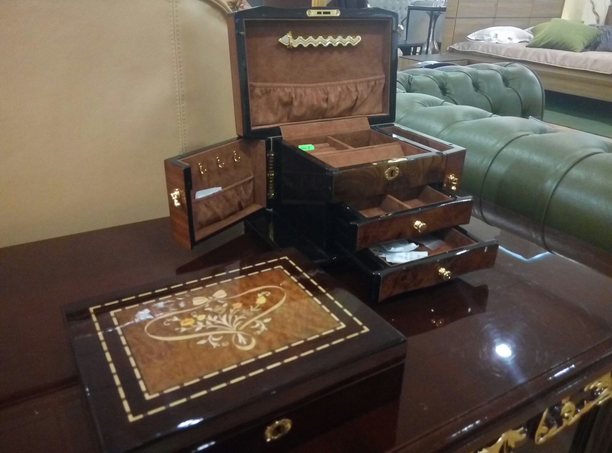

POZITIFF Опубліковано: 13 жовтня 2017 Автор Поділитись Опубліковано: 13 жовтня 2017 надо и себе цены поднять, а то такие шедевры почти даром [ATTACH]587015[/ATTACH] Твоя работа? Подымать можно хоть сколько-угодно, но товар стоит тех денег, которые за него готовы платить;) Добавлено через 2 минуты Комплект инструмента для таких чудес - в студию!!! Дешевле купить доску и пропустить этот этап:D 1 Посилання на коментар Поділитися на інших сайтах More sharing options...
mastervovik Опубліковано: 13 жовтня 2017 Поділитись Опубліковано: 13 жовтня 2017 Твоя работа? Издеваешься? :D Подымать можно хоть сколько-угодно, но товар стоит тех денег, которые за него готовы платить 3 шт осталось, дешевых, дорогие все распродал по 700-800 вечнозеленых 1 Посилання на коментар Поділитися на інших сайтах More sharing options...
POZITIFF Опубліковано: 13 жовтня 2017 Автор Поділитись Опубліковано: 13 жовтня 2017 Издеваешься? :D Чего? За исключением фигурного шпонирования, ничего сложного;) 3 шт осталось, дешевых, дорогие все распродал по 700-800 вечнозеленых Так что, можно тебе подкидывать шкатулки? 1 Посилання на коментар Поділитися на інших сайтах More sharing options...
mastervovik Опубліковано: 13 жовтня 2017 Поділитись Опубліковано: 13 жовтня 2017 Чего? За исключением фигурного шпонирования, ничего сложного;) Так что, можно тебе подкидывать шкатулки? Почему бы и нет Эти делались по индивидуальному заказу, я сколько в интернете не искал, ни чего похожего и приблизительно не нашел! Если не закроюсь, будет тема;) 1 Посилання на коментар Поділитися на інших сайтах More sharing options...
