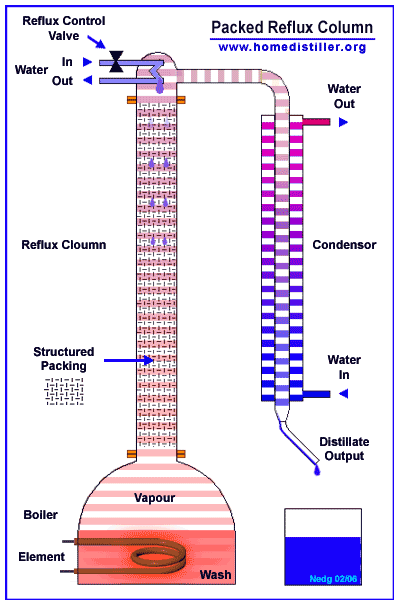

Блуждающий ТВЭЛ Опубліковано: 4 жовтня 2017 Поділитись Опубліковано: 4 жовтня 2017 это синонимы, зачем их совмещать?! Процесс отделения спирта от браги - это и есть ректификация, по простому перегонка. чистота конечного продукта уже зависит от технологии и оборудования для этой самой ректификации, можно делать за один проход, на промежуточных емкостях убирая "грязь" Я бы рекомендовал для начала гуглить прежде, чем утверждать ошибочные вещи. Перегонка основана на выпаривании и конденсации в теплооменниках с разделенными средами. Ректификация основана на тепломассообмене (ТМО) в теплообменниках в некотором смысле смешивающего типа. Это немного разные процессы. Ректификация основана на конденсации удаляемых примесей непосредственно в паровом потоке. См. гифку, там все наглядно. Особо высокопилотажные самогонщики управляют такими штуками не только через температуру, но и через давление. 2 Посилання на коментар Поділитися на інших сайтах More sharing options...
Romb Опубліковано: 4 жовтня 2017 Поділитись Опубліковано: 4 жовтня 2017 (змінено) По той ссылке, что ты мне дал, - универсальный аппарат. В зависимости от подключения охлаждения получаем тот или иной продукт. Но надо пробовать. Ну и я что-то сильно в универсализм не верю. Но заинтересовался. Не верьте. Для спирта как минимум нужна 1-1.5 царга, наполнение царги насадкой( пружинки, мочалки, шарики и т.д.) Автоматика с контролем температуры 0.1 " мах, и т.д. И куча времени. Универсальные аппараты есть. Но эта универсальность не только изменением охлаждения, а и типа трансформер.Из нескольких часте и их вариантов сборки. Вот достойный вариант. Проверенный. Очень высокое качество изготовления и получаемого продукта. Не уступает москальским брендовым ( д-р губер и пр.) samogon.co.ua/forum/viewtopic.php?f=276&t=1906 Змінено 4 жовтня 2017 користувачем Romb 2 Посилання на коментар Поділитися на інших сайтах More sharing options...
iluminat78 Опубліковано: 4 жовтня 2017 Поділитись Опубліковано: 4 жовтня 2017 а деление на пищевую и не пищевую нержавейки это типа маркетингового хода В то время когда делили нерж на пищевую и техническую даже слова такого небыло.Были ГОСТы и Стандарты. Гифка ТВЕЛа только подтверждает возможность работы апарата в моей ссылке в режиме ректификации.Так что если Саша не думает откывать мини завод со всеми сертификатами и дозволами ,аппарат вроде достойный.Так чтоб не морочаться с электроникой и прочими приблудами.Имхо. 1 Посилання на коментар Поділитися на інших сайтах More sharing options...
