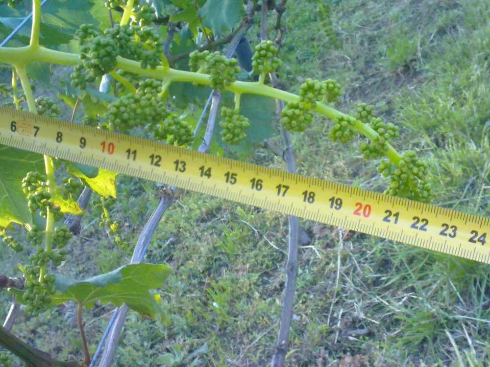

покажие свои, давайте коронками померяемся ))
Вот мои коронки всем довольные расстояние между узлами вверху более8см

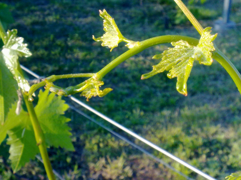

Этот говорит --- хозяин ты где ( нужна помощь) кончик чуть чуть приподнят как бы выглядывает

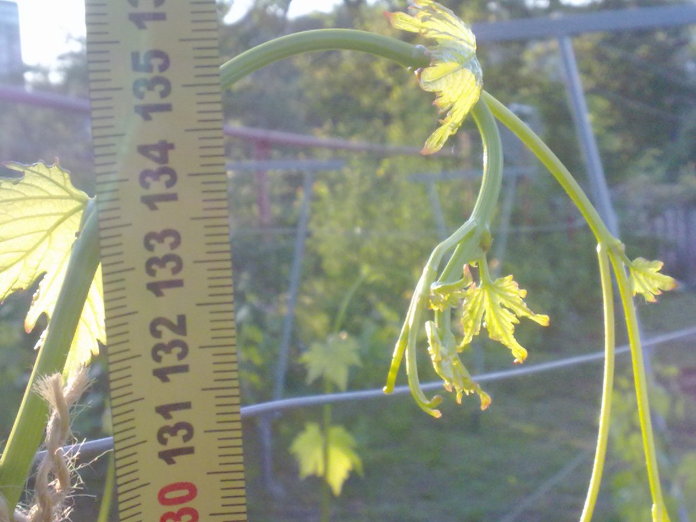

А этот говорит --- если не примеш меры загнусь ( и ослаблю весь куст и почки не вызреют и тд. и тп.)

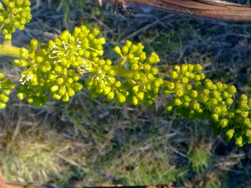

Оставил уже 8 побегов 6 одинарных гроздей, закинул лёликов, пролил от хруща --- жду результатов ( изменений в лучшую сторону)
Ни кто не цветет а он решил зацвести ( напоследок)

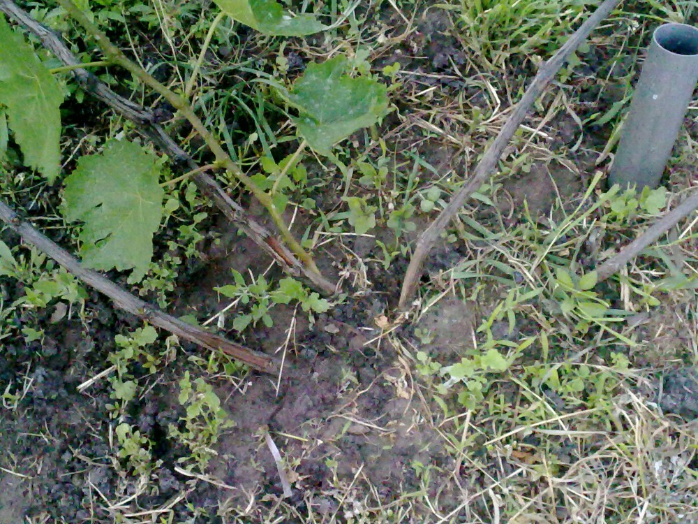

Вот вопрос по формировке
Лозы выходят из земли под острым углом удобно укладывать
Двойники и тройники как у Вас в последствии утолщаются, превращаясь в дерево которое не нагнешь для укрытия

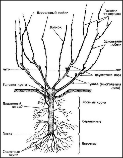

Строение виноградного куста, терминология, выращивание, уход. Утащил себе в закладки и вот, делюсь.
