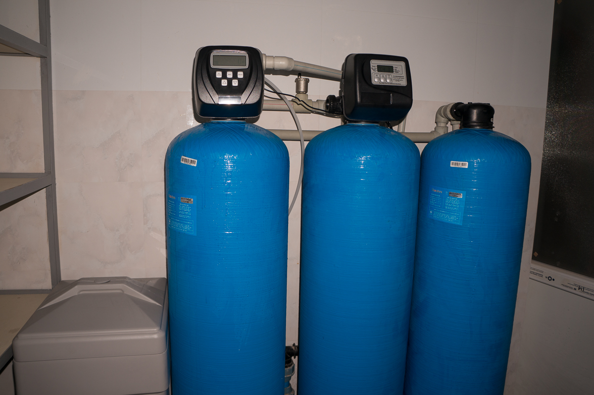

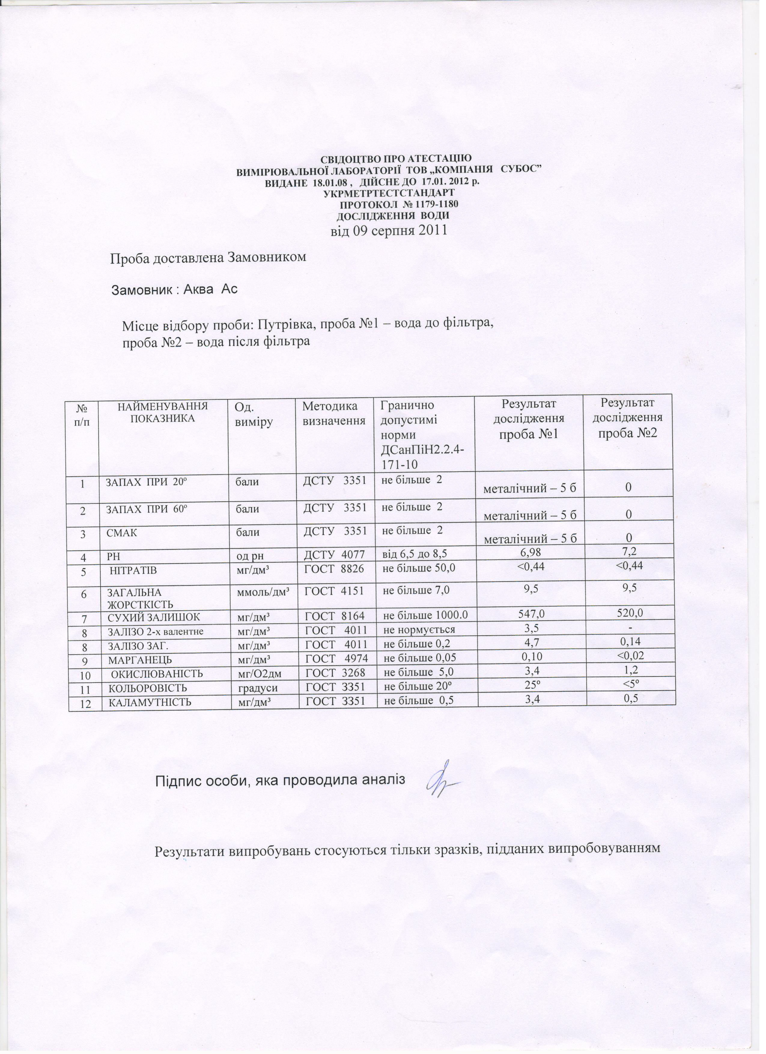

Vodjnoi Опубліковано: 20 червня 2014 Поділитись Опубліковано: 20 червня 2014 Построил 3-этажный коттедж в селе Путровка (укр. с. Путровка, Васильковский р-н, Киевская обл.) Посоветуйте, пожалуйста систему очистки воды которая решает все проблемы Результаты установки Аква АС в Путровке, до и после установки Посилання на коментар Поділитися на інших сайтах More sharing options...

Сергей Ц. Опубліковано: 29 червня 2014 Автор Поділитись Опубліковано: 29 червня 2014 Результаты установки Аква АС в Путровке, до и после установки как часто нужно чистить ?или автоматически чистится ? Посилання на коментар Поділитися на інших сайтах More sharing options...
Vodjnoi Опубліковано: 30 червня 2014 Поділитись Опубліковано: 30 червня 2014 Промываются автоматически, раз в неделю(или реже) Посилання на коментар Поділитися на інших сайтах More sharing options...
Сергей Ц. Опубліковано: 3 липня 2014 Автор Поділитись Опубліковано: 3 липня 2014 Промываются автоматически, раз в неделю(или реже) А за счёт чего проводится очистка (гидроробота или електромагнитного клапана)? И какой у вас диаметр прочистной трубы? Обеззараживает ваша установка воду или нет? Посилання на коментар Поділитися на інших сайтах More sharing options...
Vodjnoi Опубліковано: 6 липня 2014 Поділитись Опубліковано: 6 липня 2014 (змінено) Установки есть с самоточной (50 мм) и с принудительной промывкой (насос,32 мм), в зависимости от высоты входа в канализацию.В базе обеззараживания нет, но можно добавить Змінено 6 липня 2014 користувачем Vodjnoi Дополнение Посилання на коментар Поділитися на інших сайтах More sharing options...

Сергей Ц. Опубліковано: 14 липня 2014 Автор Поділитись Опубліковано: 14 липня 2014 Установки есть с самоточной (50 мм) и с принудительной промывкой (насос,32 мм), в зависимости от высоты входа в канализацию.В базе обеззараживания нет, но можно добавить Для вашей установки нужен расходный материал? много ли шума от установки ? хватит воды еще и на полив? Какая гарантия и сервис ? И самое главное цена установки и способ оплаты ? Посилання на коментар Поділитися на інших сайтах More sharing options...
Vodjnoi Опубліковано: 14 липня 2014 Поділитись Опубліковано: 14 липня 2014 Расходников нет, работает тише стиралки (установки"Комфорт"), гарантия 1 год,если установка не покажет результат за 14 дней - Аква АС заберет установку и вернет деньги (Прописано в паспорте на установку). Цены здесь www.aqua-as.ua Установку можно приобрести по безналу с НДС или в фирменом магазине в г.Боярка Посилання на коментар Поділитися на інших сайтах More sharing options...
Сергей Ц. Опубліковано: 18 липня 2014 Автор Поділитись Опубліковано: 18 липня 2014 Расходников нет, работает тише стиралки (установки"Комфорт"), гарантия 1 год,если установка не покажет результат за 14 дней - Аква АС заберет установку и вернет деньги (Прописано в паспорте на установку). Цены здесь www.aqua-as.ua Установку можно приобрести по безналу с НДС или в фирменом магазине в г.Боярка Больше всего мне подходит установка AQUA-AS 15-АМ. Скажите, а можно сделать предоплату в размере 50% от стоимости и если все нормально через 14 дней оплатить полностью? И есть ли договор на сервисное обслуживание? Посилання на коментар Поділитися на інших сайтах More sharing options...
