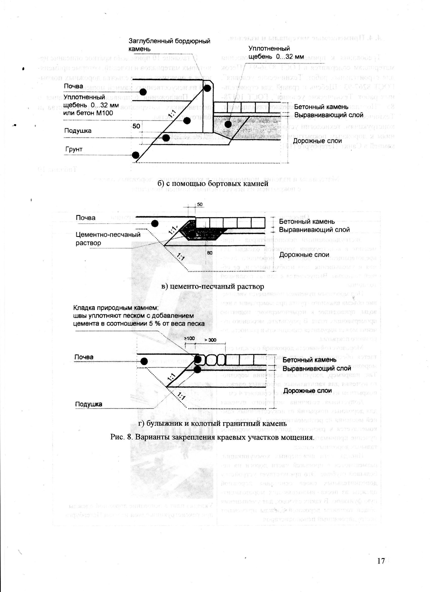

UDO Опубліковано: 19 червня 2014 Поділитись Опубліковано: 19 червня 2014 Здравствуйте! Занялся обустройством дорожек: - на пешеходные дорожки предусмотрен такой пирог: ГЕОТЕКСТИЛЬ-Щебень 20-40 (10 см)- Гранотсев (5-8 см), плитка Старый город (4см) У меня собственно вопрос по пирогу для ЗАЕЗЖЕЙ ЧАСТИ ДЛЯ МАШИНЫ- там у меня будет плитка ФЕМ Старый город 6 см и слой щебня будет побольше! Надо ли в этот пирог добавлять цемент- делать гарцовку вместо простого отсева?! Что ещё необходимо для такого пирога заезжей части ?! Заранее Огромное Человеческое спасибо за ответы и критику! Всем удачи! Посилання на коментар Поділитися на інших сайтах More sharing options...

UDO Опубліковано: 22 червня 2014 Автор Поділитись Опубліковано: 22 червня 2014 Еще один момент: 1. Все пешеходные дорожки я делаю без поребриков - крайние ряды плитки планирую ложиться на 5 см бетон (из гранотсева), который будет армироваться сеткой и арматурой и подписаться с друго стороны землей (газоном). 2. Насколько критично НЕ использовать поребриков для заезжей части под авто?! Спасибо! Посилання на коментар Поділитися на інших сайтах More sharing options...
Vladimir_U Опубліковано: 27 червня 2014 Поділитись Опубліковано: 27 червня 2014 Зкиньте свій е-мейл, сброшу схему, як це правильно робиться. Бетон з гранвідсіву - закопані гроші. Посилання на коментар Поділитися на інших сайтах More sharing options...

Vladimir_U Опубліковано: 5 липня 2014 Поділитись Опубліковано: 5 липня 2014 Не працював сканер, тому вийшла затримка, викладаю тут для загалу. 7 Посилання на коментар Поділитися на інших сайтах More sharing options...

varvar8778 Опубліковано: 11 жовтня 2014 Поділитись Опубліковано: 11 жовтня 2014 Не працював сканер, тому вийшла затримка, викладаю тут для загалу. как называется эта книга? Посилання на коментар Поділитися на інших сайтах More sharing options...
