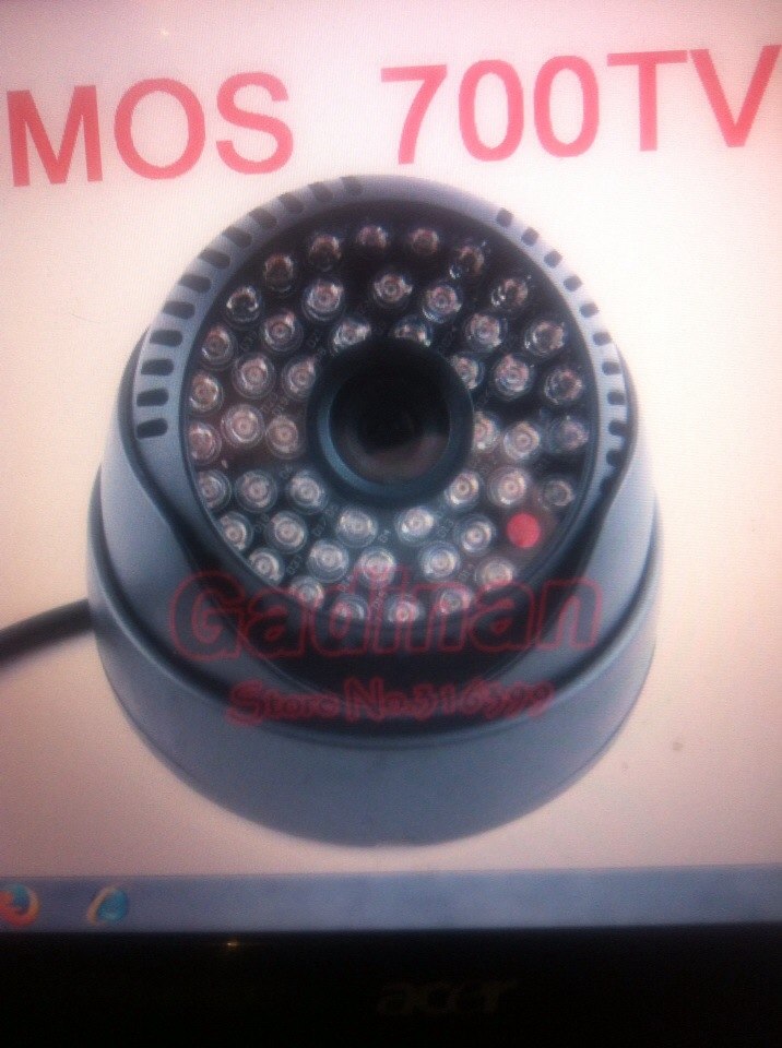

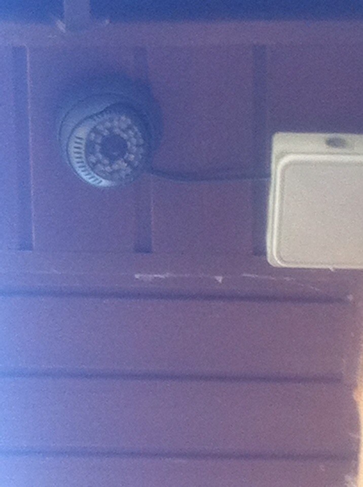

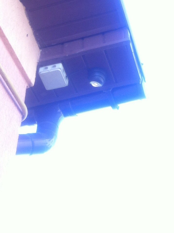

wap4ik Опубліковано: 19 червня 2014 Поділитись Опубліковано: 19 червня 2014 Добрый день пришла 1 камера с китая, заказ пробную, поставил ее все работает, но вот я думаю она уличная или нет? там есть маленькие щели, и если дождь будет идти ей ничего не будет? или когда снег, камера под козырьком установленная! нужен ваш совет) Посилання на коментар Поділитися на інших сайтах More sharing options...
unreal1975 Опубліковано: 19 червня 2014 Поділитись Опубліковано: 19 червня 2014 Добрый день пришла 1 камера с китая, заказ пробную, поставил ее все работает, но вот я думаю она уличная или нет? там есть маленькие щели, и если дождь будет идти ей ничего не будет? или когда снег, камера под козырьком установленная! нужен ваш совет) пару сильных дождей и все. должно быть слово outdoor в описании Посилання на коментар Поділитися на інших сайтах More sharing options...
wap4ik Опубліковано: 19 червня 2014 Автор Поділитись Опубліковано: 19 червня 2014 Вам нужна грубо говоря любая камера в металлическом корпусе ..., и все соединения нужно поместить в монтажную коробку.., внизу с монтажной коробки сделать дырку небольшую... для слива воды если она туда попадёт... Добавлено через 2 минуты не обратил внимания на 2 фотографию.... в таком случае нужно сделать отверстие в крышке с под монтажной коробки... что бы вода стекала... и закрыть боковые отверстия в монтажной коробке а при чем монтажная коробка? я о камере спрашиваю Посилання на коментар Поділитися на інших сайтах More sharing options...
Diver Опубліковано: 19 червня 2014 Поділитись Опубліковано: 19 червня 2014 или когда снег, камера под козырьком установленная! нужен ваш совет не дождь и снег такое не рассчитано. ставьте на свой страх и риск под козырьком, а лучше за окном на подоконнике, только во втором случае отключите ик подсветку и фонарь с датчиком движения ставьте за окном. Посилання на коментар Поділитися на інших сайтах More sharing options...
wap4ik Опубліковано: 19 червня 2014 Автор Поділитись Опубліковано: 19 червня 2014 не дождь и снег такое не рассчитано. ставьте на свой страх и риск под козырьком, а лучше за окном на подоконнике, только во втором случае отключите ик подсветку и фонарь с датчиком движения ставьте за окном. если вода туда попадет то что будет ? и скажите еще такое решил кидать видео и питание по витухе, но проблема такая что не хватает ее , можно ли сделать скрутку другой витой парой? Посилання на коментар Поділитися на інших сайтах More sharing options...
unreal1975 Опубліковано: 19 червня 2014 Поділитись Опубліковано: 19 червня 2014 не дождь и снег такое не рассчитано. ставьте на свой страх и риск под козырьком, а лучше за окном на подоконнике, только во втором случае отключите ик подсветку и фонарь с датчиком движения ставьте за окном. не проживет долго под козырьком, сейчас очень сильные дожди Добавлено через 3 минуты если вода туда попадет то что будет ? и скажите еще такое решил кидать видео и питание по витухе, но проблема такая что не хватает ее , можно ли сделать скрутку другой витой парой? со всех проводников останется медный купорос )))) по второму вопросу да можно жалко, не сохранилось видео, на одном из обьектов купольную камеру сверху заливало водой в течении получаса. проработала она после этого еще минут 10-15 Посилання на коментар Поділитися на інших сайтах More sharing options...
wap4ik Опубліковано: 19 червня 2014 Автор Поділитись Опубліковано: 19 червня 2014 не проживет долго под козырьком, сейчас очень сильные дожди Добавлено через 3 минуты со всех проводников останется медный купорос )))) по второму вопросу да можно жалко, не сохранилось видео, на одном из обьектов купольную камеру сверху заливало водой в течении получаса. проработала она после этого еще минут 10-15 а чем скрутку лучше сделать? помех не будет если поставить приемопередатчики? у меня не хватает от силы метров 5 до видеорега) а покупать бухну как то не охота а дома как раз есть пару мотков по 3-4 метра Посилання на коментар Поділитися на інших сайтах More sharing options...
unreal1975 Опубліковано: 19 червня 2014 Поділитись Опубліковано: 19 червня 2014 а чем скрутку лучше сделать? помех не будет если поставить приемопередатчики? у меня не хватает от силы метров 5 до видеорега) а покупать бухну как то не охота а дома как раз есть пару мотков по 3-4 метра помех не должно быть. зачищаете 2 конца, каждый проводок скручиваете между собой по цветам и изолируете тем что есть. если хотите можете еще пропаять Посилання на коментар Поділитися на інших сайтах More sharing options...
