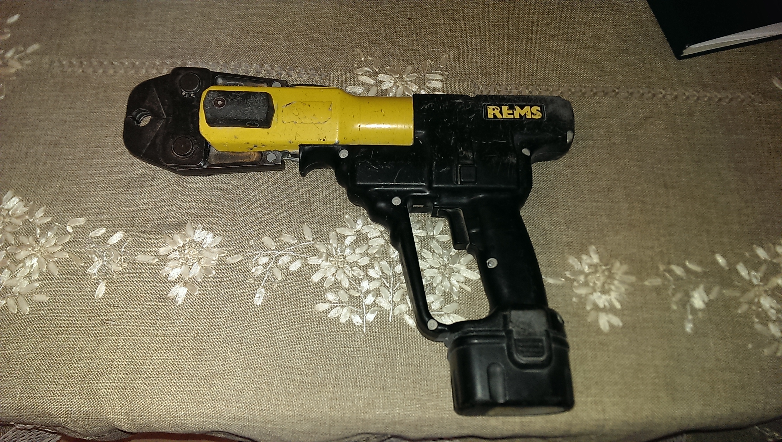

Вячеслав69 Опубліковано: 27 березня 2015 Поділитись Опубліковано: 27 березня 2015 У меня Ремс Аккупресс, и ручные тоже есть. И как ощущения от инструмента? (присматриваюсь и спрашиваю совета) Посилання на коментар Поділитися на інших сайтах More sharing options...
naupv Опубліковано: 27 березня 2015 Поділитись Опубліковано: 27 березня 2015 присматриваюсь и спрашиваю совета Доволен. Вы цену на них нынче видели? Недостатки: тяжелый, у меня- никель-кадмиевые аккумуляторы (с памятью) Посилання на коментар Поділитися на інших сайтах More sharing options...
Вячеслав69 Опубліковано: 27 березня 2015 Поділитись Опубліковано: 27 березня 2015 Доволен. Вы цену на них нынче видели? Недостатки: тяжелый, у меня- никель-кадмиевые аккумуляторы (с памятью) Видел.... Только "тушки" (без губок) 30 с "хвостиком" тысяч грн. Сетевой адаптер у Вас есть? p.s. Размеры "губок" какие самые ходовые и необходимые? Посилання на коментар Поділитися на інших сайтах More sharing options...
naupv Опубліковано: 27 березня 2015 Поділитись Опубліковано: 27 березня 2015 Размеры "губок" какие самые ходовые и необходимые? Адаптера нет, но планирую обзавестись. Клещи самые ходовые 16,20, 25-26. Но профиль еще у них разный, самый ходовой ТН. Кстати, Ремс можно покупать не на Ремсе, а в ломбарде Техноскарб на окружной напротив обойного рынка, я там уже их видел штук 8 продавались.tehnoskarb.com.ua/catalog/m75556-elektrogidravlichnii-radialnii-pres-rems-571003 2 Посилання на коментар Поділитися на інших сайтах More sharing options...

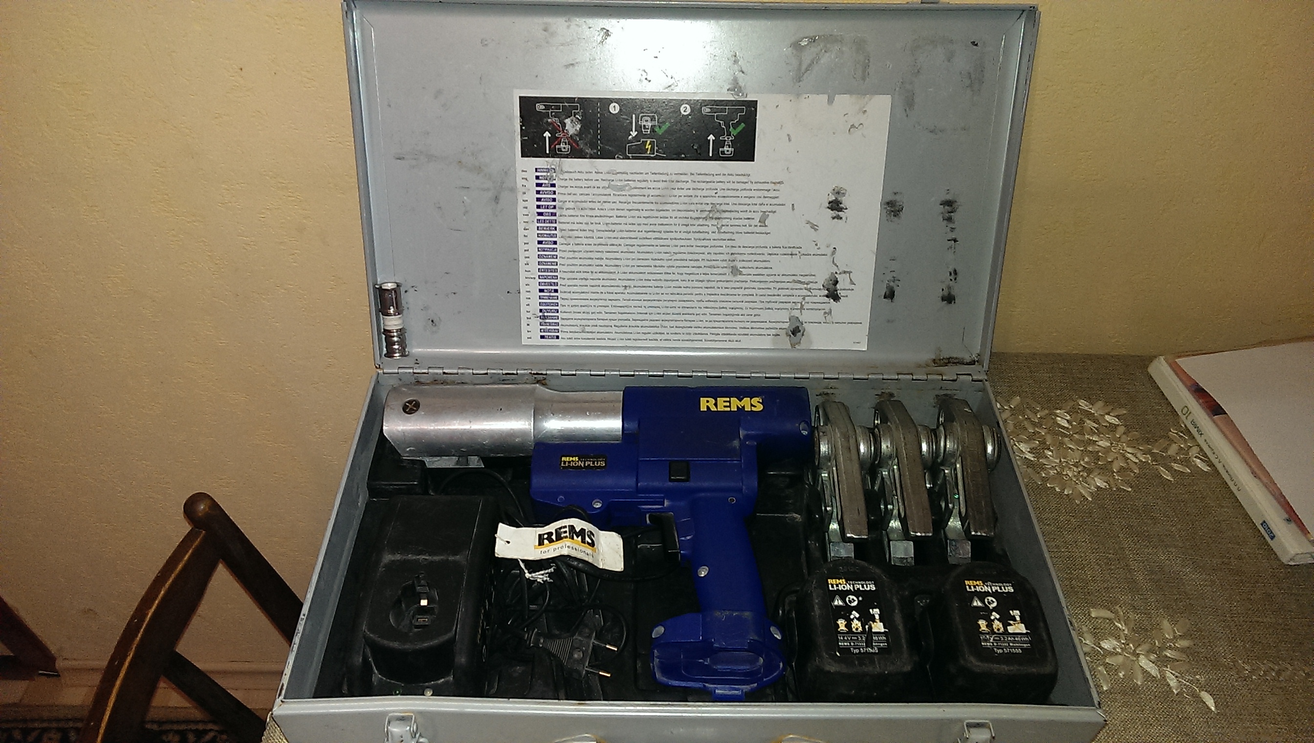

naupv Опубліковано: 30 березня 2015 Поділитись Опубліковано: 30 березня 2015 а в ломбарде Техноскарб.tehnoskarb.com.ua/catalog/m75...es-rems-571003 Как говорится, кто раньше встал, того и тапки Поехал и забрал этот пресс, оказался практически новый, и с LI-ION аккумуляторами (2шт+клещи 16,20,25 U+зарядка) Был такой 1 Посилання на коментар Поділитися на інших сайтах More sharing options...
makaka Опубліковано: 2 квітня 2015 Поділитись Опубліковано: 2 квітня 2015 За скільки придбав? Посилання на коментар Поділитися на інших сайтах More sharing options...
naupv Опубліковано: 2 квітня 2015 Поділитись Опубліковано: 2 квітня 2015 8500 ...................... Посилання на коментар Поділитися на інших сайтах More sharing options...
