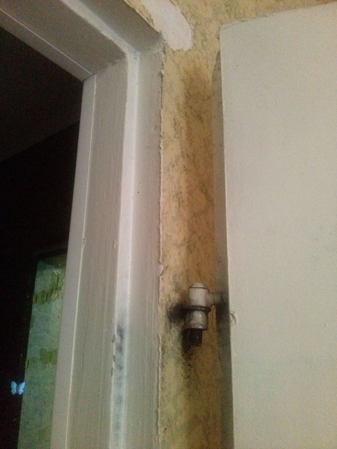

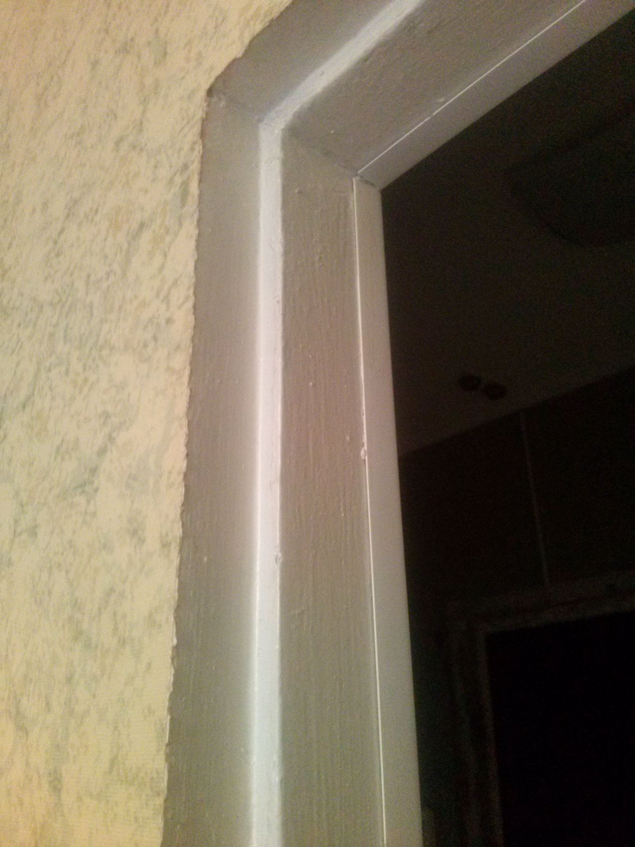

Egouar Опубліковано: 18 червня 2014 Поділитись Опубліковано: 18 червня 2014 Хай алл! У меня вопрос к мудрым камрадам такой. Стоять сейчас в квартире двери эконом-варианта. Петли вмонтированы прямо в бетон и нету коробки и наличников. Хочу теперь сделать как положено - заменить на красивую дверь. Вопрос по проему -- надо ли его расширять? Внешняя сторона двери по 80 см и в санузел 60 см. НО проемы уже по 1 см с каждой стороны и есть такие буртики в бетоне. Фото прилагаю. Посилання на коментар Поділитися на інших сайтах More sharing options...
dorado_2820 Опубліковано: 18 червня 2014 Поділитись Опубліковано: 18 червня 2014 Хай алл! У меня вопрос к мудрым камрадам такой. Стоять сейчас в квартире двери эконом-варианта. Петли вмонтированы прямо в бетон и нету коробки и наличников. Хочу теперь сделать как положено - заменить на красивую дверь. Вопрос по проему -- надо ли его расширять? Внешняя сторона двери по 80 см и в санузел 60 см. НО проемы уже по 1 см с каждой стороны и есть такие буртики в бетоне. Фото прилагаю. Пена по бокам - 20мм. Коробка - 40 мм. 700 мм получится чистый проем. Лучше расширить. 1 Посилання на коментар Поділитися на інших сайтах More sharing options...
ЧП Ненашев А Б Опубліковано: 18 червня 2014 Поділитись Опубліковано: 18 червня 2014 (змінено) Вопрос по проему -- надо ли его расширять? Однозначно - расширять. Змінено 18 червня 2014 користувачем ЧП Ненашев А Б 1 Посилання на коментар Поділитися на інших сайтах More sharing options...
Egouar Опубліковано: 19 червня 2014 Автор Поділитись Опубліковано: 19 червня 2014 Ясно. А если дверь 70 см с четвертью не встанет? От расширения много пыли будет и это дополнительная работа. Посилання на коментар Поділитися на інших сайтах More sharing options...
dorado_2820 Опубліковано: 19 червня 2014 Поділитись Опубліковано: 19 червня 2014 Ясно. А если дверь 70 см с четвертью не встанет? От расширения много пыли будет и это дополнительная работа. Если Вам будет удобно ходить по такому проему - пожалуйста. Еще есть нормы пожарной безопасности. Посилання на коментар Поділитися на інших сайтах More sharing options...
