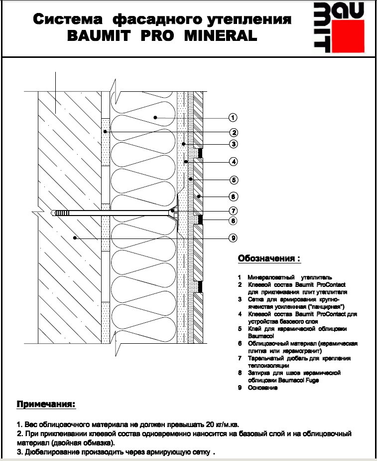

aless888 Опубліковано: 17 червня 2014 Поділитись Опубліковано: 17 червня 2014 Исходные данные для фасадных работ: - стены из газобетона; - на высоту первого этажа 3м планируется базальтовая вата 50мм; - сверху стеклосетка Baumit DuoTex массой 160г/кв.м с клеем Baumaсol FlexUni - плитка фасадная весом 35 кг/кв.м Вопрос: продавец рекомендует для упрочнения базальтовой ваты на отрыв применить два слоя стеклосетки Baumit DuoTex массой 160г/кв.м с клеем Baumaсol FlexUni. Может правильнее применить один слой панцирной сетки, например, BaumesH массой 300-310 г/кв.м ? Что посоветуете? Посилання на коментар Поділитися на інших сайтах More sharing options...
Hordi Опубліковано: 17 червня 2014 Поділитись Опубліковано: 17 червня 2014 ... продавец рекомендует для упрочнения базальтовой ваты на отрыв применить два слоя стеклосетки Baumit DuoTex массой 160г/кв.м с клеем Baumaсol FlexUni. Может правильнее применить один слой панцирной сетки, например, BaumesH массой 300-310 г/кв.м ? Что посоветуете? Техкарты Церезит и Баумит для фасадов с облицовками рекомендуют применять 2 сетки - панцирную 340г/кв.м. и обычную 160г/кв.м. Но о 35кг/кв.м. там речь не идет, насколько помню ограничиваются грузом в 20-22 кг. Добавлено через 15 минут Для тяжелых фасадов используется стальная сетка, но лично не применял, поэтому подпишусь на тему.. 1 Посилання на коментар Поділитися на інших сайтах More sharing options...
aless888 Опубліковано: 17 червня 2014 Автор Поділитись Опубліковано: 17 червня 2014 Нашёл вот такую технологическую карту (ссылка устарела) Везде упоминается стеклосетка 160г/кв.м Но не могу найти место о применении двух сеткок для тяжёлых фасадов (35кг/кв.м): панцирной (340г/кв.м) и обычной (160г/кв.м) Посилання на коментар Поділитися на інших сайтах More sharing options...
Hordi Опубліковано: 17 червня 2014 Поділитись Опубліковано: 17 червня 2014 Нашёл вот такую технологическую карту (ссылка устарела) Везде упоминается стеклосетка 160г/кв.м Но не могу найти место о применении двух сеткок для тяжёлых фасадов (35кг/кв.м): панцирной (340г/кв.м) и обычной (160г/кв.м) Повторяю - для тяжелых фасадов стеклосетка не используется, базальтовая плита также не клеится, а крепится подвижными анкерами. И сетка используется металлическая. Церезитовская техкарта описывает мокрый лёгкий фасад, а нам нужен мокрый тяжёлый фасад. Вот альбом решений Баумит - полистайте. 1 Посилання на коментар Поділитися на інших сайтах More sharing options...

Hordi Опубліковано: 23 червня 2014 Поділитись Опубліковано: 23 червня 2014 Уже обсуждалось несколько раз, посмотрите здесь. В той теме масса плитки максимум 20 кг/м2, а ТС хочет 35 кг/м2... Посилання на коментар Поділитися на інших сайтах More sharing options...
Igor_M Опубліковано: 25 червня 2014 Поділитись Опубліковано: 25 червня 2014 Исходные данные для фасадных работ: - стены из газобетона; - на высоту первого этажа 3м планируется базальтовая вата 50мм; - сверху стеклосетка Baumit DuoTex массой 160г/кв.м с клеем Baumaсol FlexUni - плитка фасадная весом 35 кг/кв.м Вопрос: продавец рекомендует для упрочнения базальтовой ваты на отрыв применить два слоя стеклосетки Baumit DuoTex массой 160г/кв.м с клеем Baumaсol FlexUni. Может правильнее применить один слой панцирной сетки, например, BaumesH массой 300-310 г/кв.м ? Что посоветуете? Я утеплял правда цоколь, и не ватой, а ЭППС. НО готовил под облицовку камнем, т.е. вес до 50 кг/м2. Мне технологи Баумита нарисовали такой "пирог" 1) Приклеиваем ЭППС на бетон клеем StarContact 2) Наносим слой клея StarContact 3) Утапливаем в него сетку ПАНЦИРНУЮ StrongTex и накрываем клеем 4) После высыхания наносим еще один слой клея, в него утапливаем уже фасадную сетку (тот же DuoTex) и накрывем клеем 5) ждем сутки-двое 6) Забиваем "парашюты" с термоголовкой. Я брал Wkret-Met LMX. Вам нужен другой дюбель для газобетона, а именно Wkret-Met LFM (я таким базальтовую вату крепил на стены из газобетона, когда утеплялся). 7) делаем "косынки" на шляпки "грибков" и заклеиваем... ..... Вот такая была технология...кстати техкарта производителя в аттаче. Все так и выполнено. См. здесь - www.stroimdom.com.ua/forum/showthread.php?p=2217089&highlight=%DD%CF%CF%D1#post2217089 Кстати, а КТО вам порекомендовал для поклейки базальтовой ваты клей Baumaсol FlexUni???:o:o Это же клей для приклеивания ПЛИТКИ!!!!!!!!!!!!!! Причем на фасад НЕ годится - там нужно применять Baumaсol FlexTop, поскольку у он соответствует классу C2ТЕ S1.. (см. описание в аттаче)... А базальтовую вату клеить к газобетону ТОЛЬКО StarContact'ом... и им же потом затягивать ОБА СЛОЯ СЕТКИ... В-общем, если еще не начинали ничего делать, то может лучше поменять исполнителя... или поставщика материалов? УДАЧИ!!!Baumit Узел-цоколь-плитка.pdfКлей Baumit_Flex_Top.pdf Посилання на коментар Поділитися на інших сайтах More sharing options...
