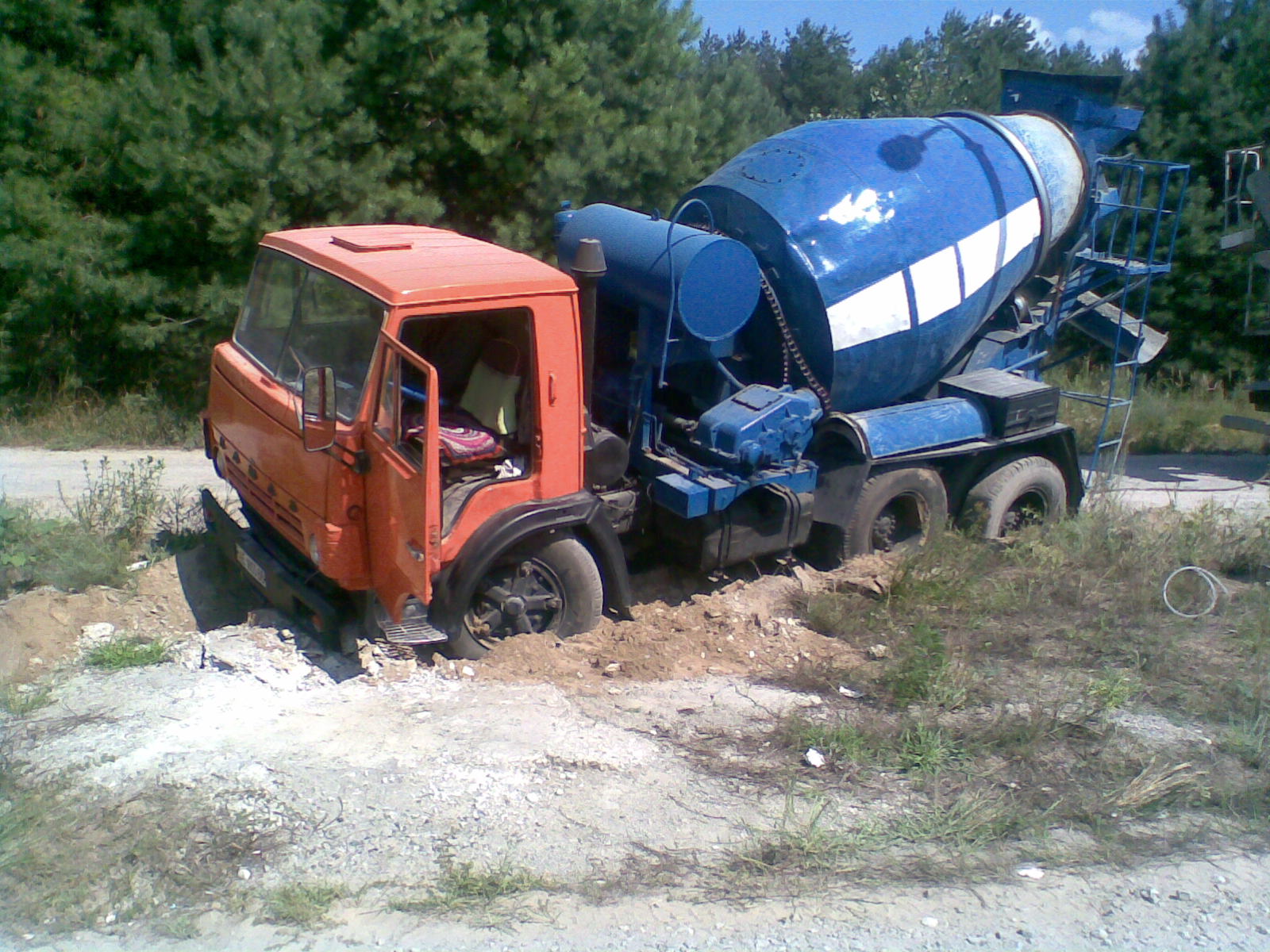

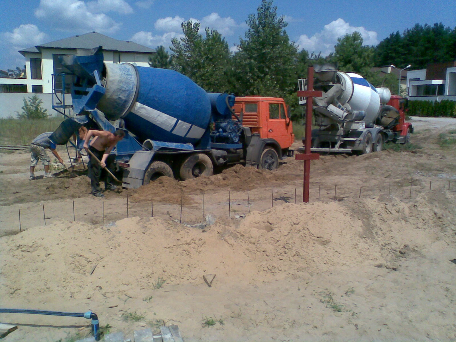

Vadim V. Опубліковано: 18 червня 2014 Поділитись Опубліковано: 18 червня 2014 Бетон застывал экстремально быстро. Муж видел собственными глазами, что рабочие растаскивают бетон, а в метре от них, на уже готовой поверхности, появляются трещины. Их поправляли, но почвлялись новые.Интересное явление. А вы на бетонозавод в их лабораторию звонили? При заливку ленты (8 миксеров заводского) тоже добавляли Аудиум. Бетон отличный. День заливки тоже был жаркий и солнечный. А из той же самой канистры или другой, при фасовке могли тупонуть и налить ускорителя схватывания Думаю, на заводе набодяжили. Набодяжили вы и думаю надо дать пендель вам и пропеллеру,пропеллеру два:D так как он типа специалист, добавлять в уже готовую заводскую бетонную смесь какую либо химию ,не зная её(бетона) состава - преступление. Сомневаюсь, что на том заводе вообще добавляют пластификаторы. Дай Бог, чтобы они правильный цемент дали. Пластификаторы не панацея, раньше без них строили.... 1 Посилання на коментар Поділитися на інших сайтах More sharing options...
Музей Опубліковано: 18 червня 2014 Автор Поділитись Опубліковано: 18 червня 2014 Интересное явление. А вы на бетонозавод в их лабораторию звонили? В процессе. А из той же самой канистры или другой, при фасовке могли тупонуть и налить ускорителя схватывания Аудиум брали в оригинальной упаковке, не на разлив. Поэтому вариант "перепутали" не проходит. Набодяжили вы и думаю надо дать пендель вам и пропеллеру,пропеллеру два так как он типа специалист, добавлять в уже готовую заводскую бетонную смесь какую либо химию ,не зная её(бетона) состава - преступление. Теперь бум знать. Посилання на коментар Поділитися на інших сайтах More sharing options...

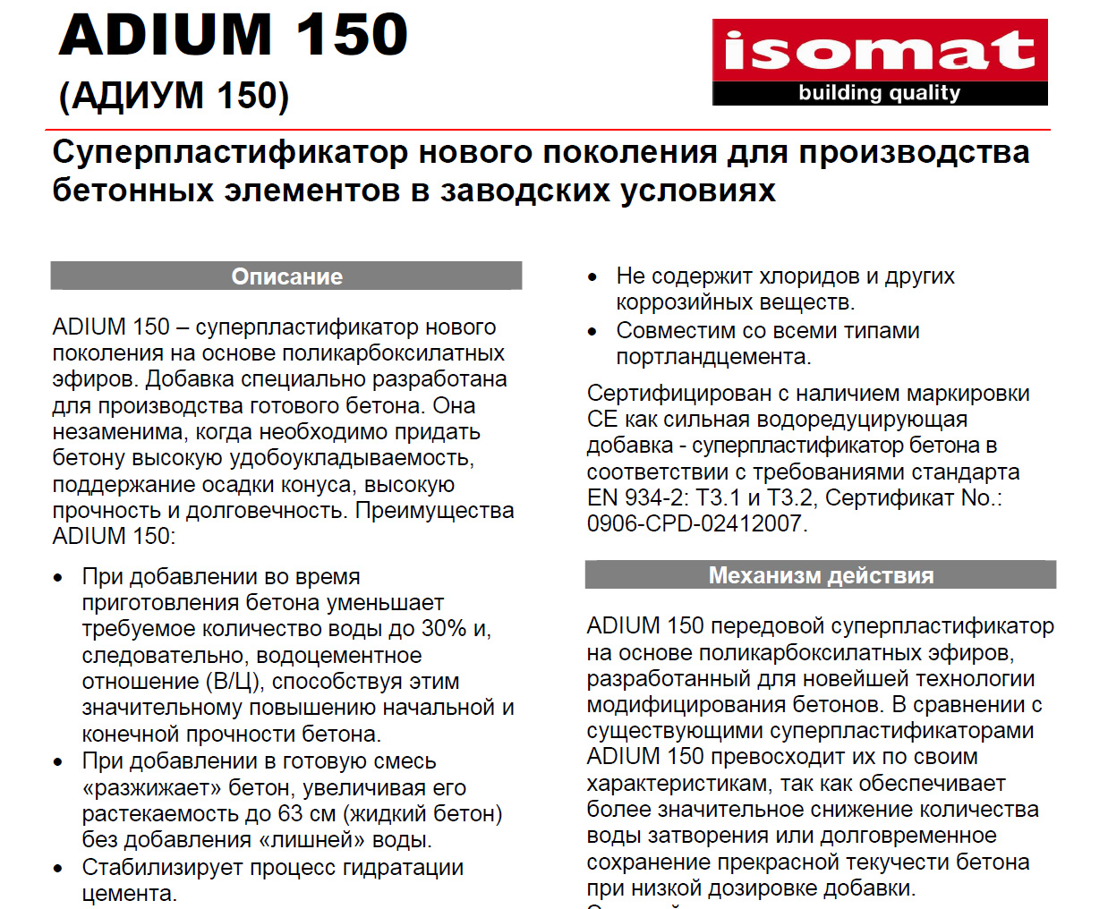

Jetfigter2015 Опубліковано: 18 червня 2014 Поділитись Опубліковано: 18 червня 2014 Прежде, чем ехать на завод, предоплачивать заказ, я звонила Пропеллеру именно для того, чтобы уточнить момент добавления пластификатора. При изготовлении или перед заливкой на участке? Ответ был однозначный: "В миксер перед заливкой. Перемешивать не менее 5 мин". Шановний Propeller. Ви відмовчались на два моїх запитання ігноруючи їх. Я так розумію Вам просто немає що відповісти в зв'язку з своєю "будівельною" безграмотністю. Підтвердженням цього є Ваша безглузда порада додавати пластифікатор в бетон, який навіть невідомо скільки годин перед цим приготовлений. Виходячи з цього відповідально заявляю - можливо "торгаш" з Вас і не поганий, але НЕ ДАВАЙТЕ ЛЮДЯМ ПОРАД В ТОМУ, В ЧОМУ ВЗАГАЛІ НЕ ОРІЄНТУЄТЕСЬ. В даному випадку відповідальність за результат як мінімум на 50% лежить на Вас особисто. Посилання на коментар Поділитися на інших сайтах More sharing options...
Высотник Опубліковано: 18 червня 2014 Поділитись Опубліковано: 18 червня 2014 Покупал у Пропеллера Адинол-ДМ (кстати, скоро буду брать ещё), отвёз его на бетонный узел, ихний технолог внимательно его изучил и выдал резюме: "будем добавлять...". Присадка добавлялась именно при приготовлении бетона, согласен с высказыванием о невозможности за 5 мин. равномерно замешать в бетон присадку. Посилання на коментар Поділитися на інших сайтах More sharing options...
Hordi Опубліковано: 18 червня 2014 Поділитись Опубліковано: 18 червня 2014 ...безглузда порада додавати пластифікатор в бетон, який навіть невідомо скільки годин перед цим приготовлений. С чего Вы решили, что пластификатор нельзя добавлять в готовый бетон? 1.Ряд пластификаторов в обязательном порядке вводятся с третьей частью воды при затворении бетона, но никак не в сухую смесь. 2.В сертификате на бетон той же Ковальской написан применяемый пластификатор, его процент в данном бетоне и приписка (недословно), что для повышения подвижности и т.п. разрешено добавлять аналогичный пластификатор на месте разгрузки. Т.е. это нормальная практика. Другой вопрос, что в неизвестно что содержащий бетон рискованно добавлять иной пластификатор без согласования. Но этот пункт по данному топику можно исключить, т.к. со слов топикстартера бетон был без каких-либо добавок (хотя я не верю, что бетоноузел такой "глупый" и делает бетон без пластификаторов). Добавлено через 5 минут ...согласен с высказыванием о невозможности за 5 мин. равномерно замешать в бетон присадку. Это легко проверить, добавляете в канистру краситель и смотрите на бетон. 1 Посилання на коментар Поділитися на інших сайтах More sharing options...
Jetfigter2015 Опубліковано: 18 червня 2014 Поділитись Опубліковано: 18 червня 2014 С чего Вы решили, что пластификатор нельзя добавлять в готовый бетон? 1.Ряд пластификаторов в обязательном порядке вводятся с третьей частью воды при затворении бетона, но никак не в сухую смесь. 2.В сертификате на бетон той же Ковальской написан применяемый пластификатор, его процент в данном бетоне и приписка (недословно), что для повышения подвижности и т.п. разрешено добавлять аналогичный пластификатор на месте разгрузки. Т.е. это нормальная практика. Другой вопрос, что в неизвестно что содержащий бетон рискованно добавлять иной пластификатор без согласования. Но этот пункт по данному топику можно исключить, т.к. со слов топикстартера бетон был без каких-либо добавок (хотя я не верю, что бетоноузел такой "глупый" и делает бетон без пластификаторов). Ви ж розумна людина. Думаю не варто пояснювати, що в бетоновозі ефективність змішування є низькою і про 5 чи 20 хв після добавки пластифікатора говорити не варто. Крім того є різниця між добавкою пластифікатора в бетон, що "приготовляється" та в бетон, який приготовлений 2 год тому, та штучно методом перемішування утримується в "робочому" стані. Посилання на коментар Поділитися на інших сайтах More sharing options...
Hordi Опубліковано: 18 червня 2014 Поділитись Опубліковано: 18 червня 2014 Думаю не варто пояснювати, що в бетоновозі ефективність змішування є низькою і про 5 чи 20 хв після добавки пластифікатора говорити не варто. Крім того є різниця між добавкою пластифікатора в бетон, що "приготовляється" та в бетон, який приготовлений 2 год тому, та штучно методом перемішування утримується в "робочому" стані. Чтобы говорить конкретно - нужен эксперимент. Бетоновоз может крутить грушу с разной скоростью, вполне возможно, что 10 минут хватит. Я лично добавлял в бетоновоз добавки и видел результат. Бросьте с десяток килограмм фибры в грушу и будете удивлены. Думаю, все же имеет значение что именно нужно перемешать - если жидкость, то это одно, а если стальную фибру, то только принудительный бетоносмеситель. Логически я допускаю, что если бетон начал схватываться, то после этого добавками ему не поможешь, потому я ранее и спрашивал о времени изготовления бетона. Посилання на коментар Поділитися на інших сайтах More sharing options...
Бес Опубліковано: 18 червня 2014 Поділитись Опубліковано: 18 червня 2014 Адиум при добавлении в готовую смесь разжижает ее до безобразного киселеподобного состояния за 3-4 оборота смесителя. А по поводу добавления... Для транспортировки бетона применяют специальные пластификаторы. Основная их цель - довезти бетон до площадки. Теоретически должны просчитывать расстояние хотя как у нас хз. Если схватывание не началось - добавление поликарбоксилата просто повысит текучесть бетона. Посилання на коментар Поділитися на інших сайтах More sharing options...
Propeller Опубліковано: 18 червня 2014 Поділитись Опубліковано: 18 червня 2014 Советовалась. Прежде, чем ехать на завод, предоплачивать заказ, я звонила Пропеллеру именно для того, чтобы уточнить момент добавления пластификатора. При изготовлении или перед заливкой на участке? Ответ был однозначный: "В миксер перед заливкой. Перемешивать не менее 5 мин". Так и сделали. Три миксера подъезжали с перерывами в 1-2-2,5 часа. Относительно вышесказанного. Покупатель, конечно, должен сам читать инструкции к товару. Будет время, зайду на сайт, почитаю. Остальное зависит от Продавца. Если Продавец не считает нужным объяснить Покупателю "застережни заходы" по применению его товара, то это может ввести Покупателя в заблуждение. Музей! Вот зачем Вы меня подставляете? 1. Когда Вы применяя Адиум с успехом залили 8 миксеров бетона Вы и словом не обмолвились здесь о том, как, применяя эту добавку у Вас все хорошо получилось. А как только получился "неудачка", то сразу, кто крайний ...ну дальше про "невестку".... 2. На форуме НИ ОДИН ЧЕЛОВЕК не общался со мной по телефону, звуком, языком. Ни один. Подчеркиваю - ни один. Я общаюсь исключительно письменно. Я личку уже третий раз обнулял. Не вмещает объем разговоров "вопрос-ответ". Вы мне не писали. Вы у меня не спрашивали применять -не применять, а если применять , то как. Жаль. Добавлено через 8 минут Шановний Propeller. Ви відмовчались на два моїх запитання ігноруючи їх. Года два назад я вам написал, что с дядями-базарными бабами я не общаюсь. До вас не доходит. Вы крайне липкий. Поэтому когда у вас будет желание ко мне обратиться еще раз просмотрите это ролик (для вас первая и последняя фраза) https://www.youtube.com/watch?v=5mXcONmqBj0 Это мой ответ на любой ваш вопрос. Аминь. 1 Посилання на коментар Поділитися на інших сайтах More sharing options...
